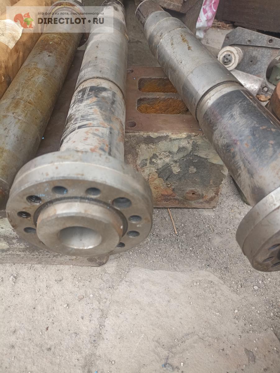

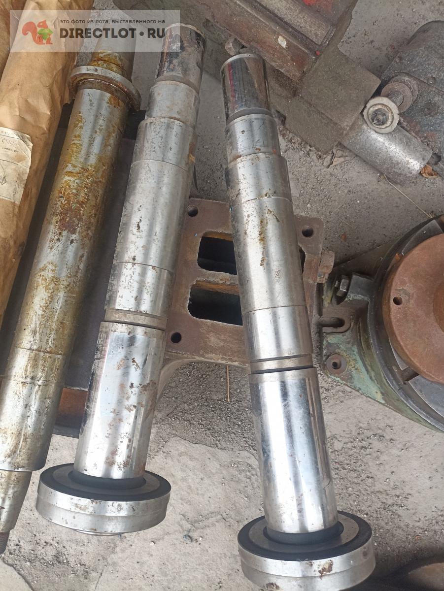

Подскажите пожалуйста чей шпиндель,ук4 размером с ижачка,но нет отверстий как обычно у токарного под шпильки и много резьб
Руся Керченский   792   4927
  добавлен
У меня были такие, вроде опознавали как с токарного автомата.
codename1182   451   2769
  добавлен
1н318 такой фланец, за весь шпиндель не скажу
-Красный_механиК-   659   2976
  добавлен
1б318 более старый и он на подшипниках, 1н318 более поздний и подавно на подшипниках. Обратите внимание что у этого шпинделя две шейки гладких передняя у фланца и задняя на самом конце - они под втулки. Я такое видел на шпинделе от бабки изделия резьбошлифовального станка, только там просто три отверстия с резьбой на фланце и ближе к задней части шлицы. Вероятно это тоже что-то от резьбо- кругло- шлифовального.
У токарно-револьверных 1б, 1н и т.п. был цанговый зажим, и ставился он сзади, не думаю что под него выводили бы 10кл чистоты. Да и на револьверных часть отверстий была с регулировочными винтами для ограничения натяга переднего подшипника (по крайней мере на 1б318 у меня сделано именно так), а тут все отверстия глухие.
