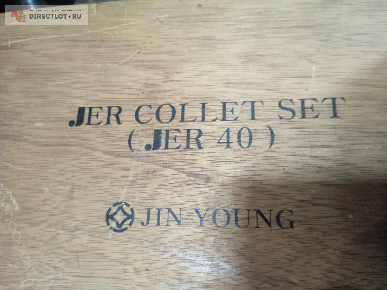

Привет
Страна производитель ? Говорят не Китай ?!
EvgenyHcore   1223   2690
  добавлен
Вьетнам что ли получается ?!
Олег Викторович   4832   4737
  добавлен
Южная Корея.
Сухарик   1662   2201
  добавлен
Такие комплекты цанг шли в комплекте c Doosan.
miha   3488   5503
  добавлен
Видимо Корея как написали выше.
Ну и такая мысль - если не указаны биения,
то от сделано в Китае не сильно и отличается
на самом деле, тем более что это ER40, они огромные.
Евгений, а именно стандарт ER?
Буква J спереди что означает Вы в курсе?

Рассмотрел повнимательнее - это не буква J, а вообще непонятный значок.

Добрый!
Похоже да Корея...

Всем спасибо
Я даже нашел теперь сколько они стоят
Про Doosan спасибо там еще видимо к нему оснастка
Это обычные Ер
Михаил , а про указание биения я бы не согласился
Китай биение пишут 5 микрон и стоят три копейки
Ну и ответственности за написанное ноль
Всем большое спасибо

Вы абсолютно правы Евгений насчет ответственности
за написанное.
Но все же нюанс - есть ER11, ER16, ER20, а есть эти
по сути как силовые.
И стандартные биения цанг ER11 и ER40 пр-ва именитой
фирмы, отличаются явно в разы.
Я только в этом смысле.

И немного совсем еще в таком плане.
Набор ER20, действительно качественные, типа Искар,
которые наверно можно использовать даже в мотор-шпинделях
с дикими оборотами, явно будет стоить во много раз
дороже чем набор совпадающий по количество/номиналы
китайнонейм

И ER40 по мне как силовые.
Несм:-)отря на то что и здесь есть номиналы цанг от 2 или 3 мм.
Но думаю немножко глупо использовать цанговый
патрон ER40 и ставить микрофрезки.
Хотя ничего не мешает так сделать.

МосТехАвто   158   159
  добавлен
Цзинь Юн (настоящее имя — Чжа Лянъюн) — китайский писатель из Гонконга, прославившийся романами в жанре уся — приключения с упором на боевые искусства. Тайвань получается
