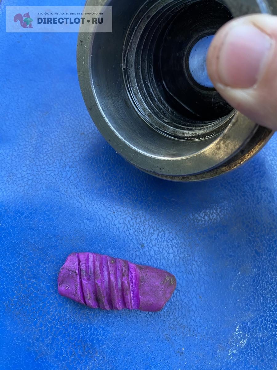

С какого станка или скорей удг
Размеры очень примерно
Резьбомер с собой только мелкий шаг
Все по пластилину 46х 4,5 или 4 ?

Диаметр по внутренней части резьбы какой?

решение с пластилином ...

Михаил примерно 46 по резьбе
Туда же то же ничем не подлезть

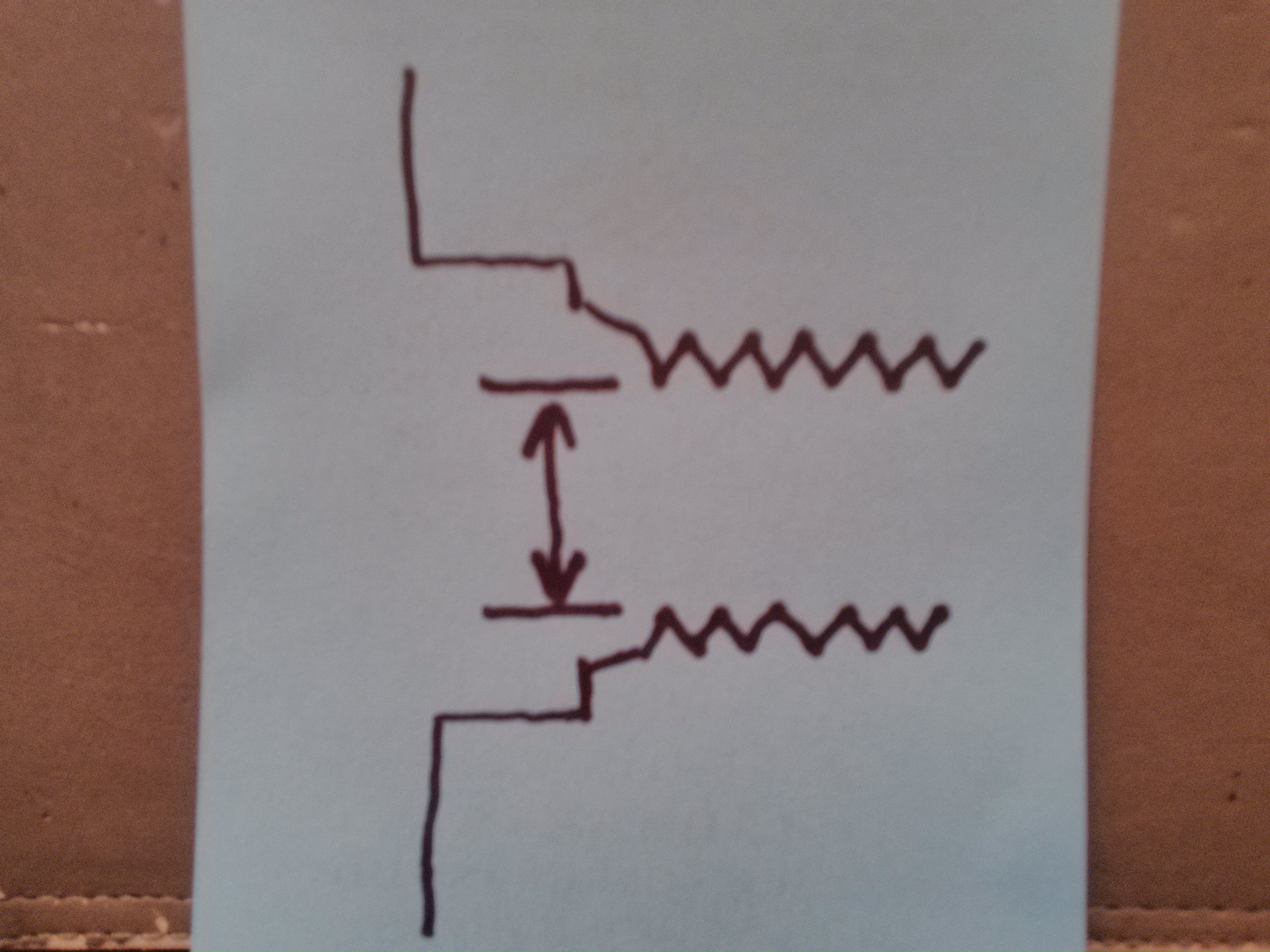

Под диаметром внутренней части резьбы я имею ввиду это
46 мм примерно, правильно?

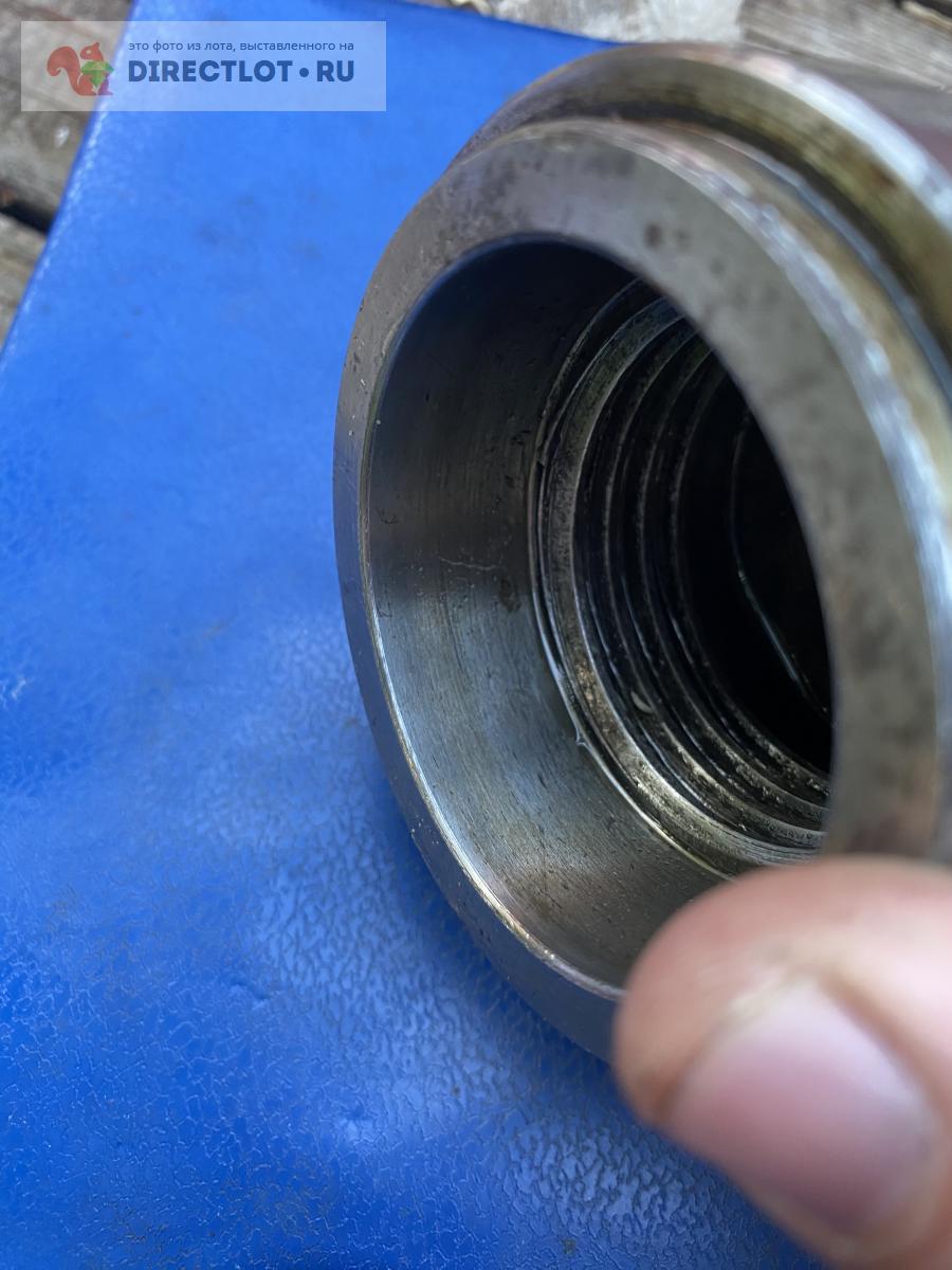

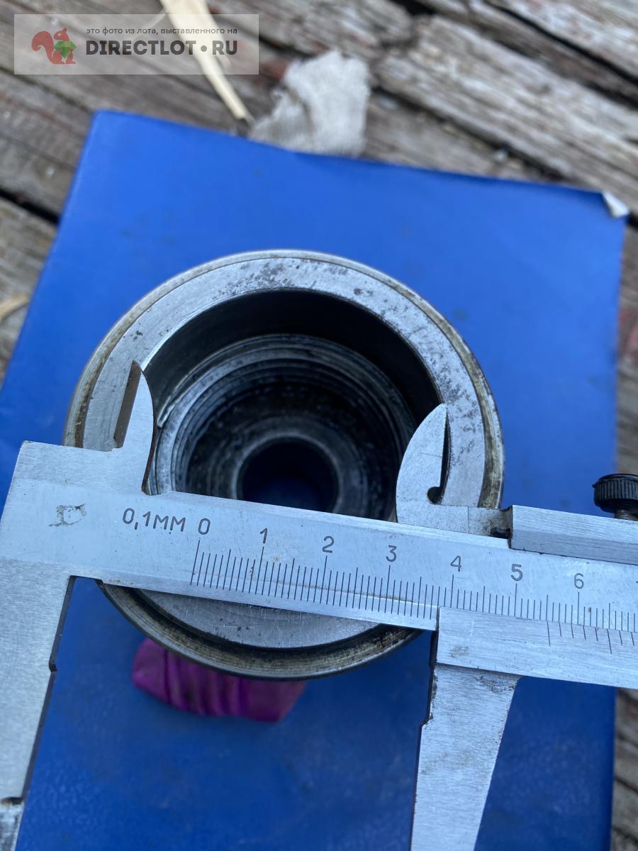

Размеры то какие этой штуки?
Диаметр наружный?
Фоток побольше сразу не сделать было?

Да это цанговая приспособа вн завод
Ф 100 примерно

Поэтому и толк от всех фоток не большой
Это же не фабричное

Да я так и думал что это гайка под цангу.
Резьба только М50х4 не по ГОСТу.
Причем в первом посте упомянута была УДГ вообще
непонятно было.
