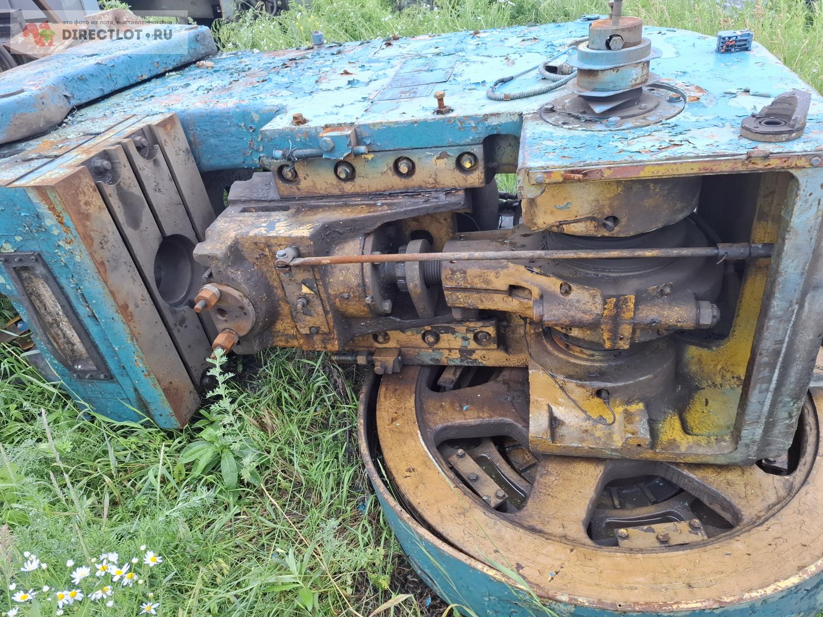

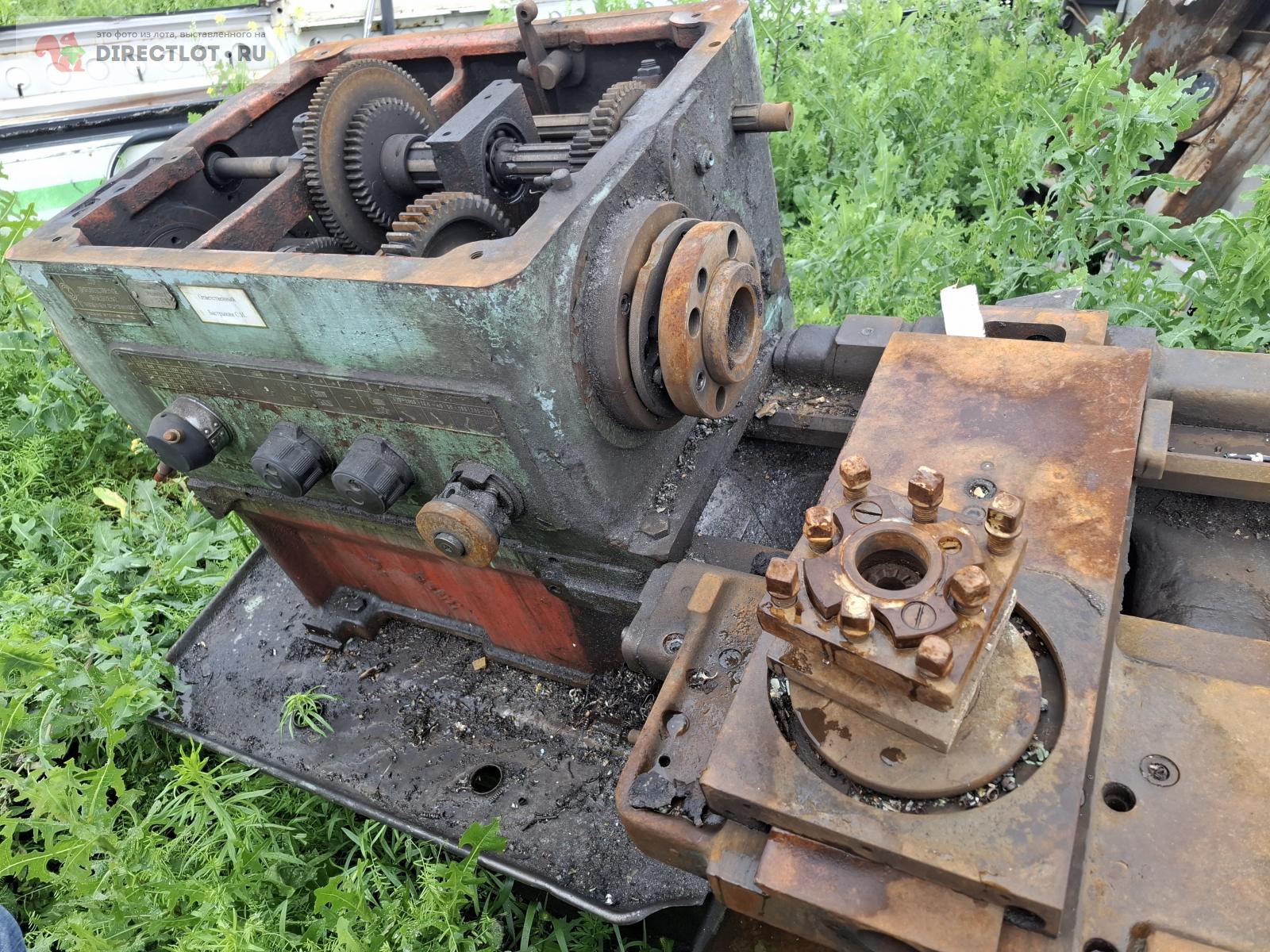

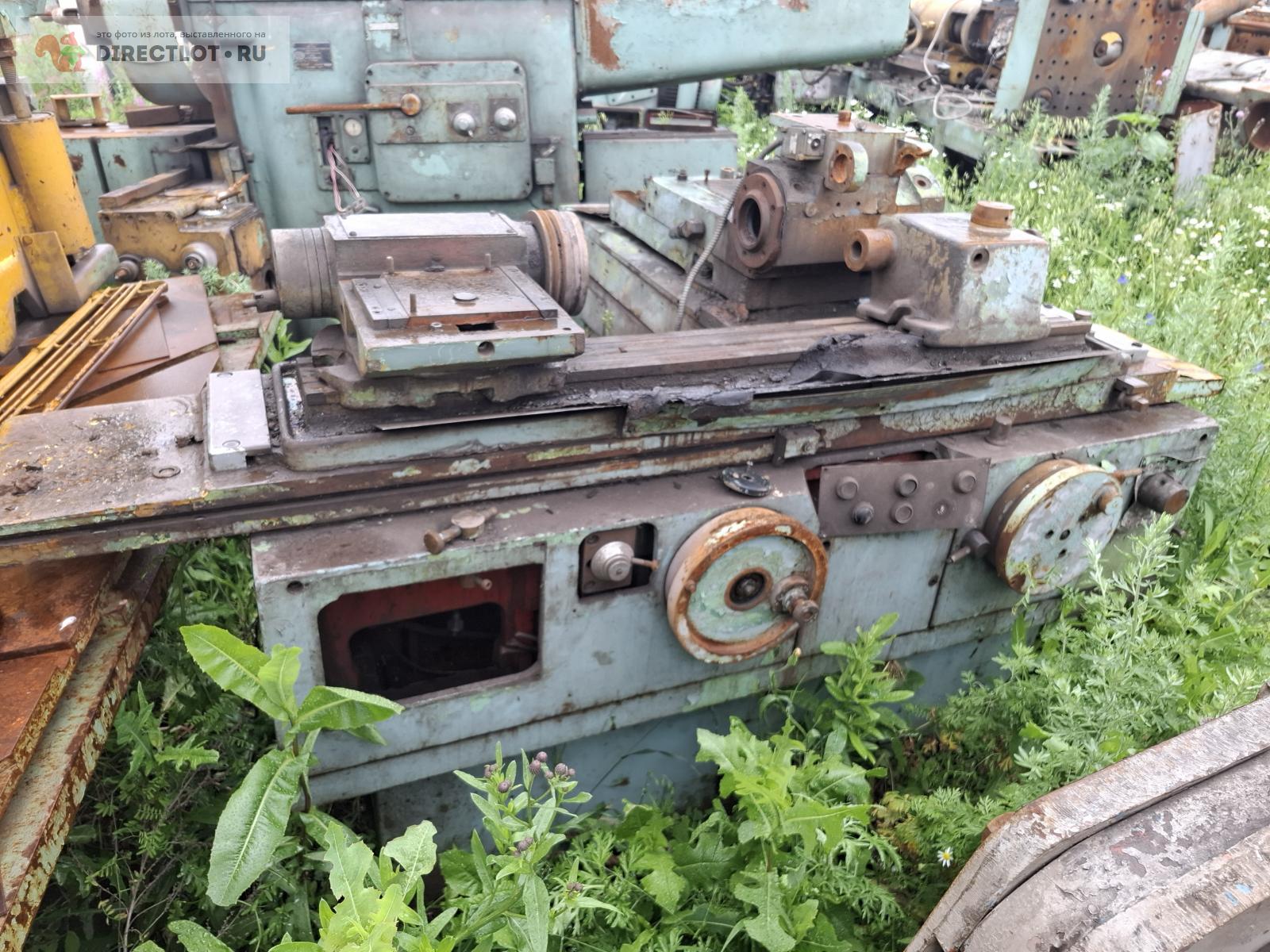

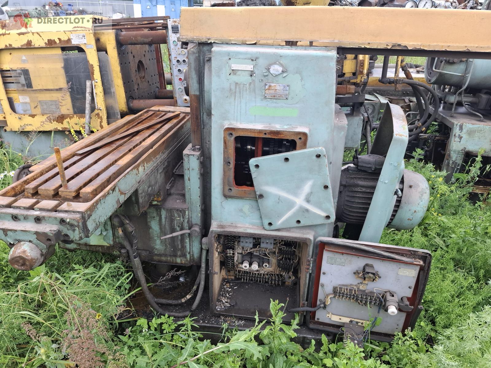

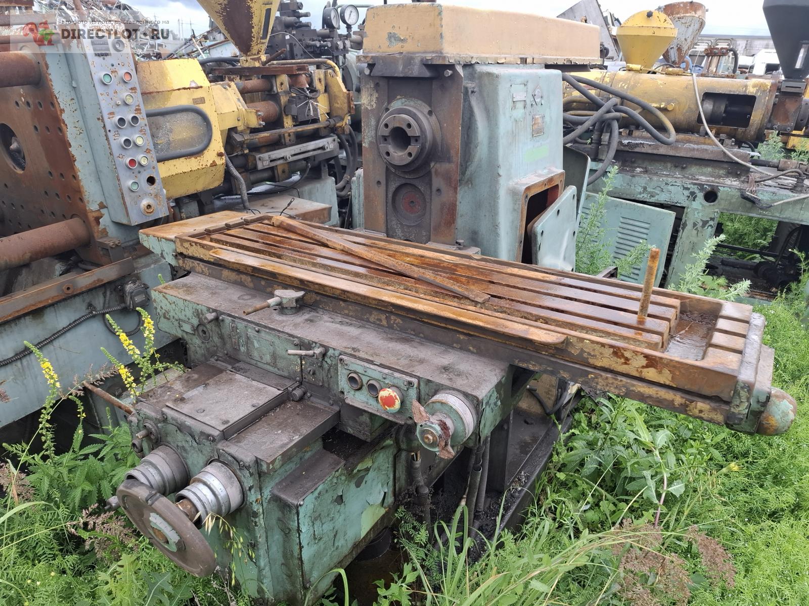

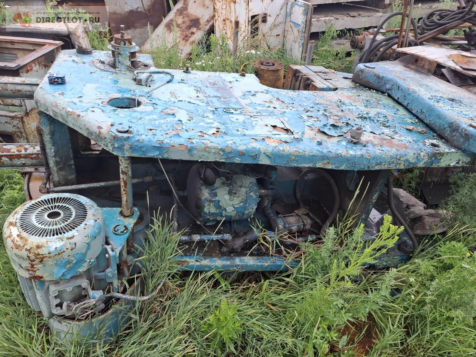

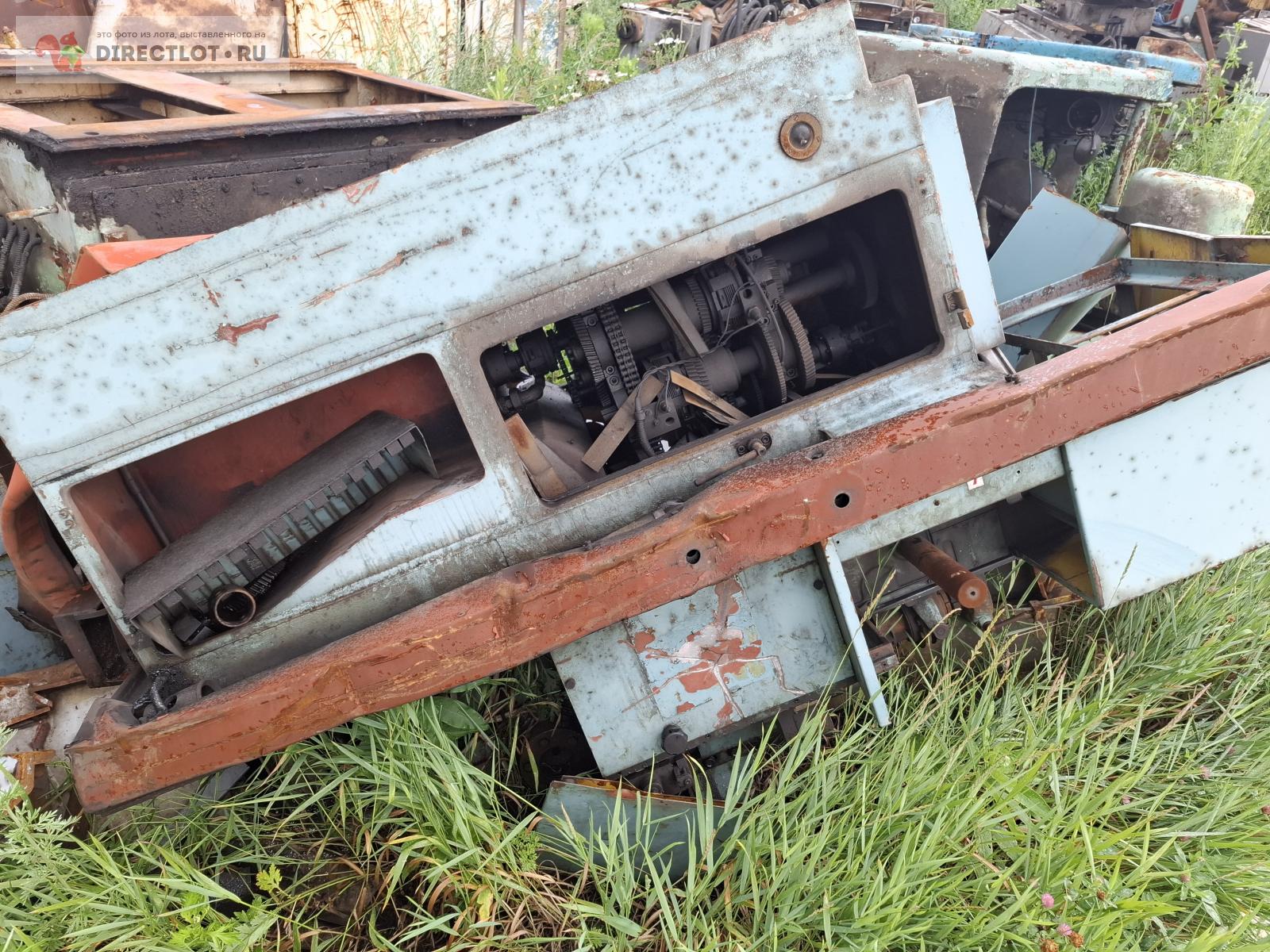

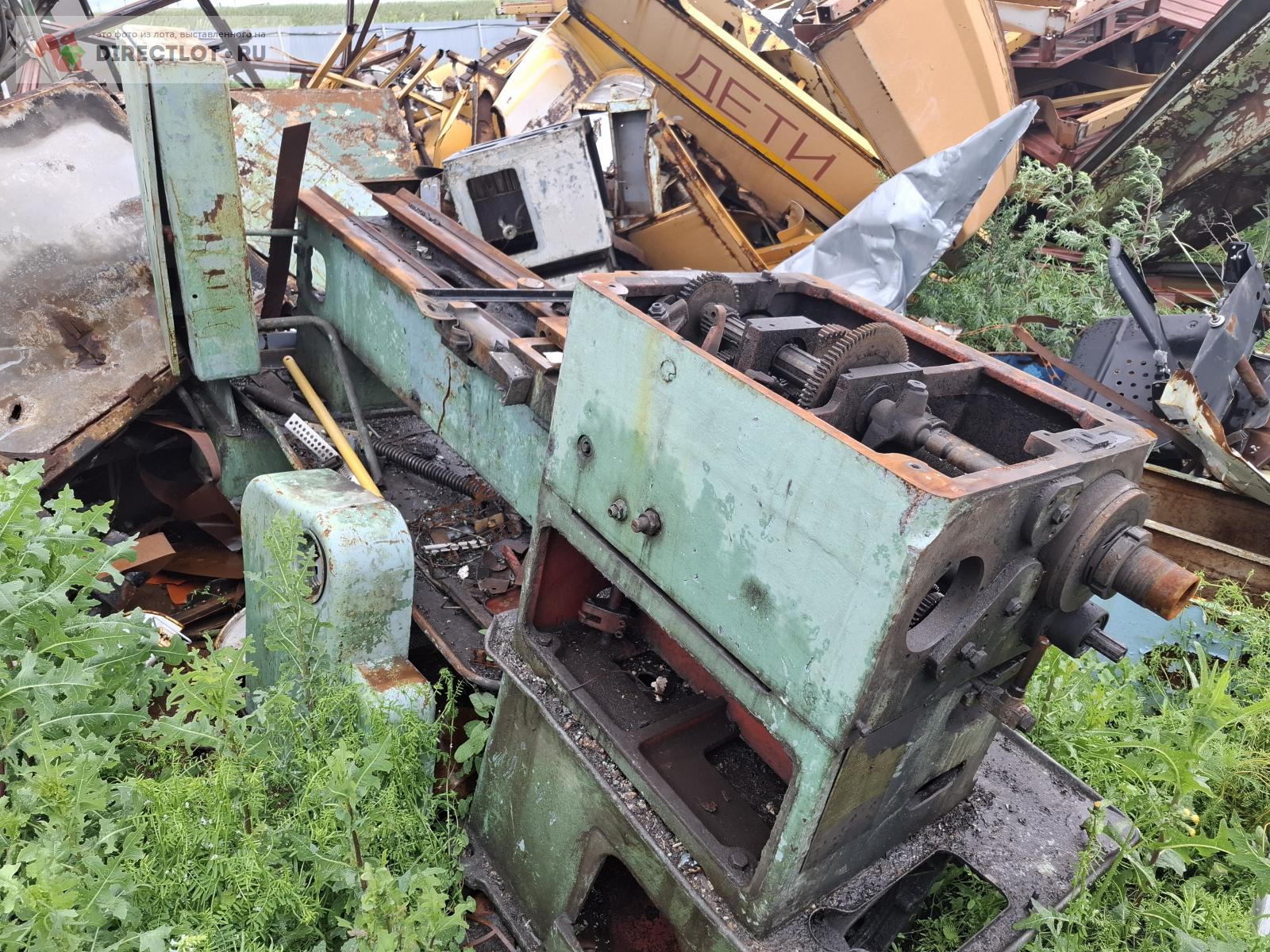

Всем добрый день, подскажите что то можно спасти из этого ? Или какие то запчасти...
nortamas   209   1723
  добавлен
3 фото резцедежку 1 фото кожух винт
фрезер вроде комплектный 95%
kiberex   154   2127
  добавлен
Горизонталы у нас комплектные на авито по 100 тыс. висят по полгода и тишина. Полагаю их спасать уже ни к чему. Коробку если только открутить на запчасти кому.

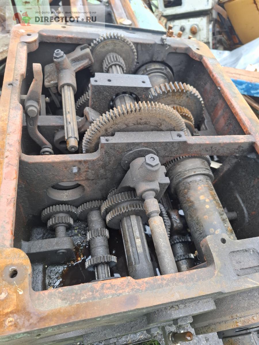

С передней бабки 1к62 обязательно нужно снять двойную блок шестерню, на 2 фото нижний валик (она как раз не попала на фото) ее тут продают от 10 до 30 тыс за штуку.

Все что можно выпотрошить я бы снял с горизонтала консоль можно целиком забрать коробку с валами из станины вынять все зависит от цены и есть ли где хранить и будите ли вы этим заняться?

Был у меня 6р82 год продавал и в итоге хоть за 30 забрали за сколько сам брал и то рад. Нечего не наварил но хоть место освободил.

Бабку изделия с круглошлифовального.
Стол, винт и хобот с фрезера

Как человек, разбиравший 6р82 скажу: коробка подач в сборе и кронштейн винта поперечки уйдут быстро (конечно, если цену не задирать). Ещё моторы, валы коробки скоростей. Остальное будет лежать, иногда что-то будет продаваться. Пишут про хобот, но я не уверен, что он нужен.

С горизонтального фрезера все с консоли, что сможете открутить. Это импортный станочек. Румын вроде. Там электромуфты, валы, шестерни.
Поподробнее фото бы - вдруг я ошибся.
Андрей Фефелкин   1283   2499
  добавлен
Электрошкаф, коробка подач, маслонасос ... Вообще его можно и целиком попробовать выставить. Замерьте длину стола.
  добавлен
Двигатель... Короче, если можете, берите целиком, если нет - в разбор его разместите и процесс пойдёт))
NBV(SPB)   5593   3099
  добавлен

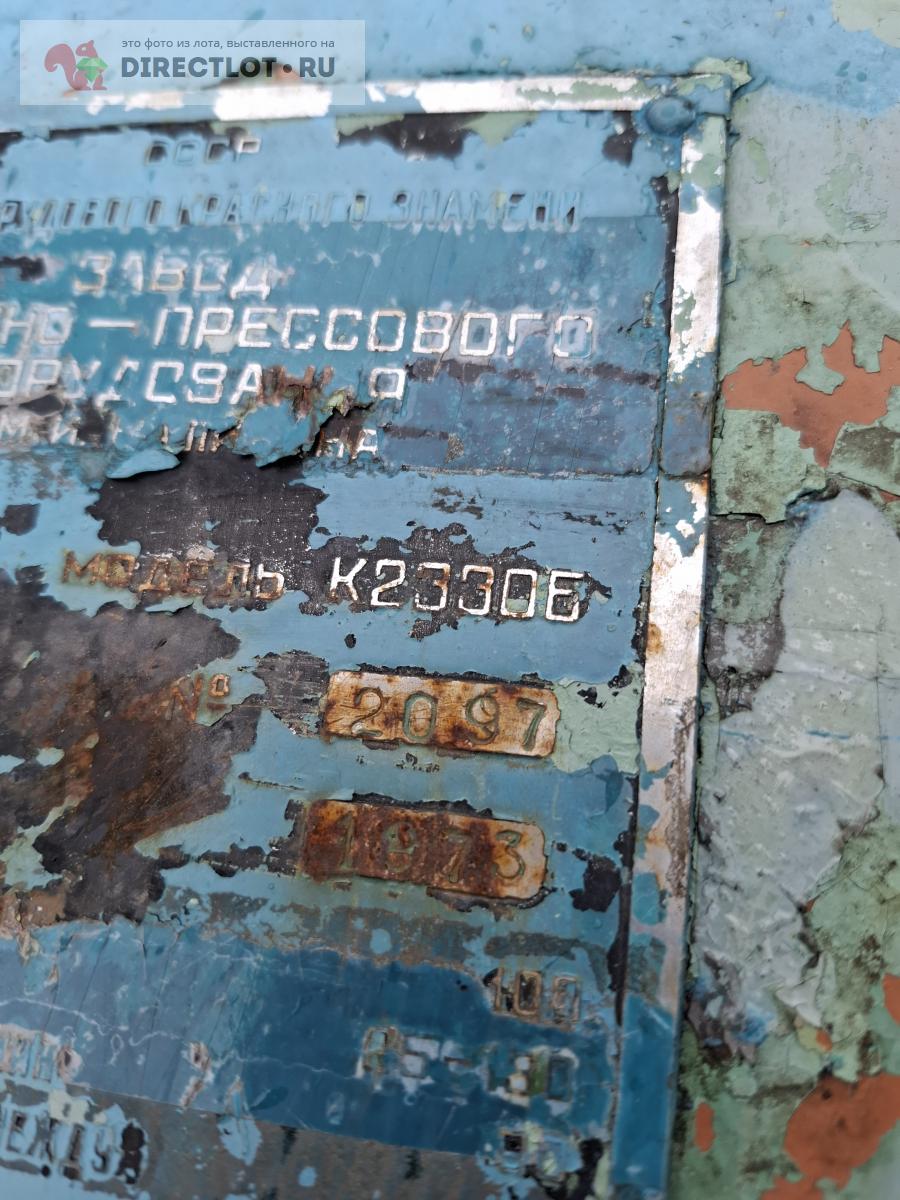

to Андрей Фефелкин:
У "румына" на шильде знак качества СССР видно.
Иван63rus   2551   5896
  добавлен
Андрей Фефелкин: не вижу не одного импортного станка! Все ставки времен СССР.
А вот брать целиком или частями, пусть решает сам VirtusPro68. Может все это зависнуть на очень долгий срок.
  добавлен
NBV(SPB), Иван63rus, у меня FV 36 CR и консоль очень похожа на эту серию... Я не увеличивал фото. Но, если Вы читали, то я писал, что не уверен в опознании. Так что, парни, удачи!

У фрезерного ещё можно электромагнит снять, если родной, то денег стоит, сам подыскиваю)
А вообще горизонталы сильно недооцененные станки с очень широкими возможностями.
