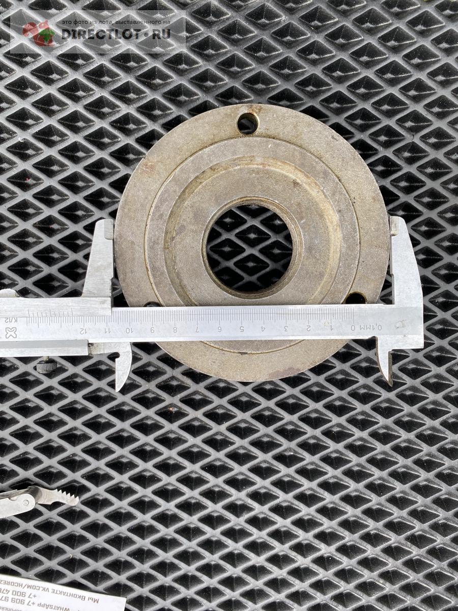

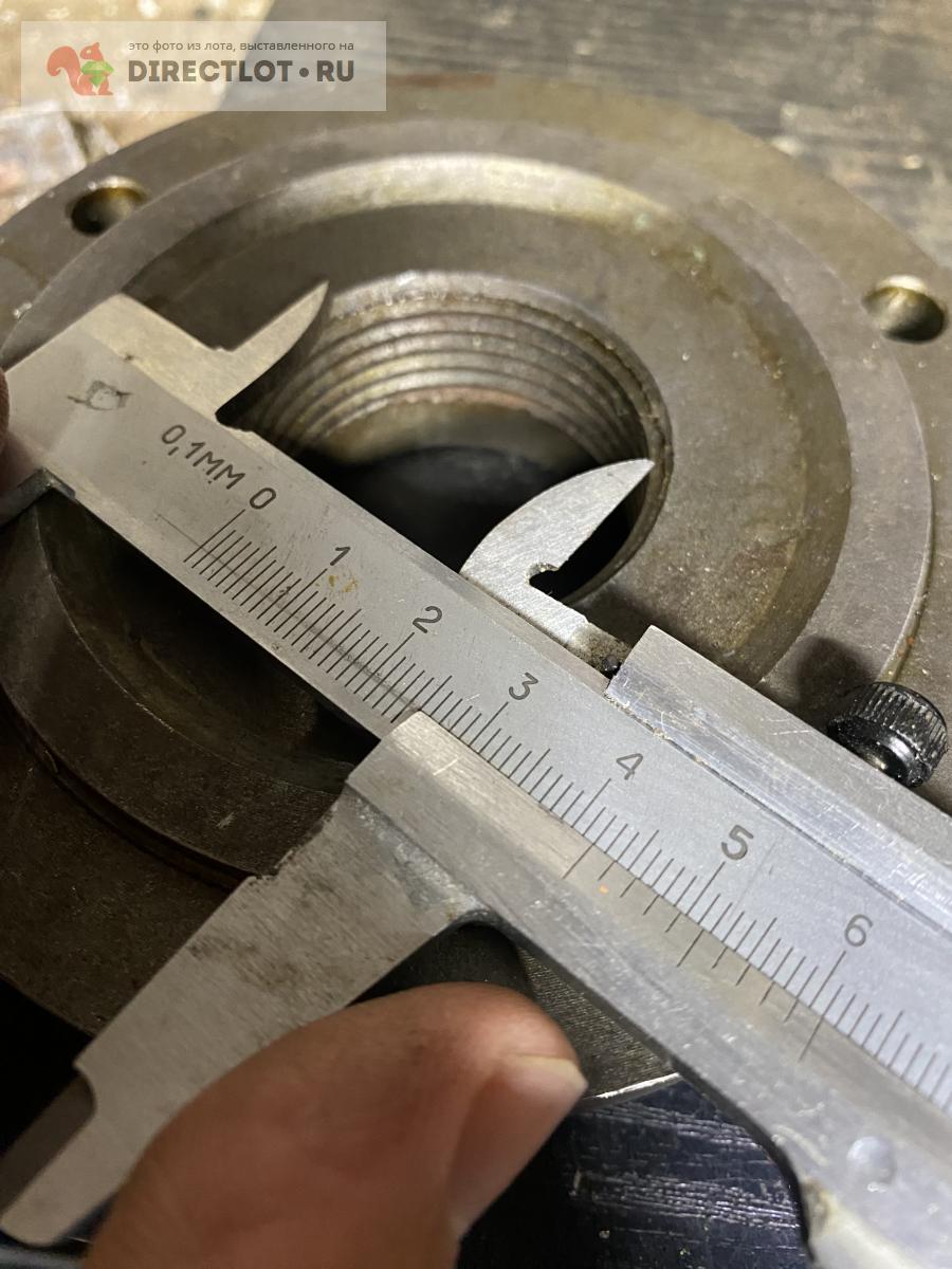

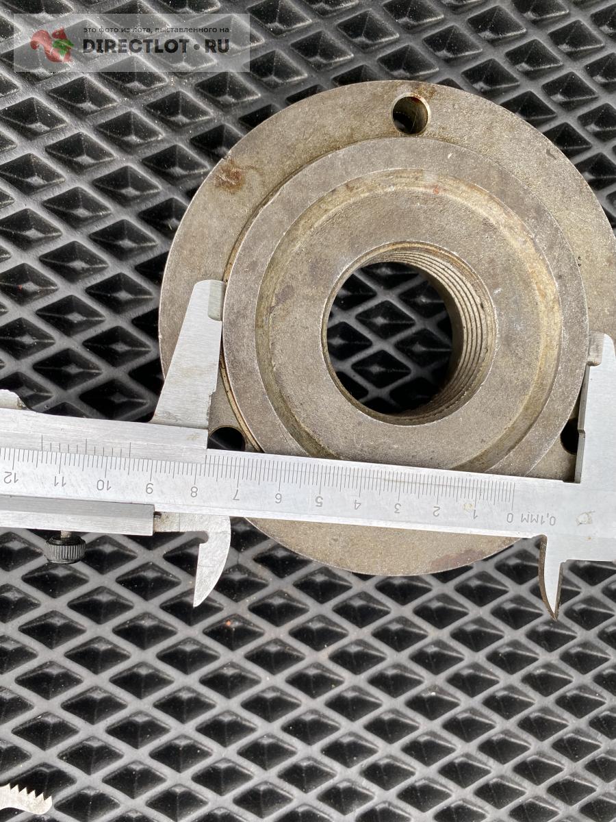

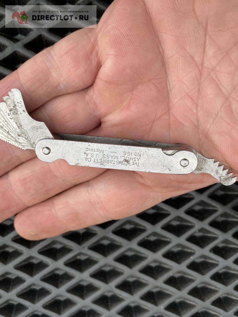

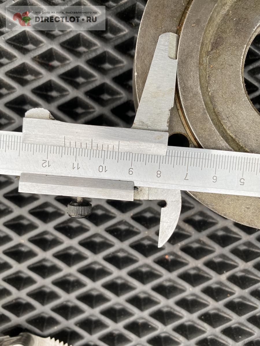

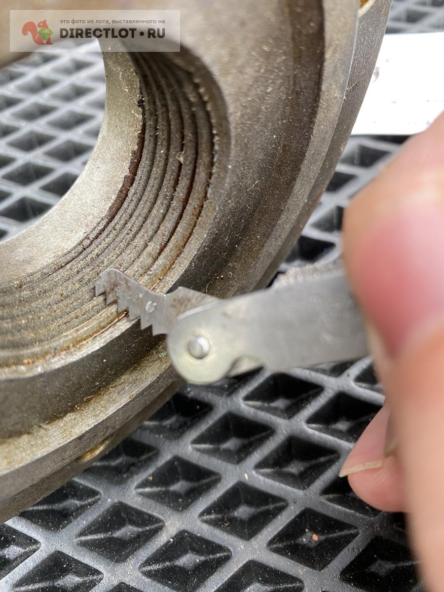

Подскажите на куда планшайба
Патрон так понимаю 125
Резьбомер только мелкий шаг
Самый большой 2.5 три зубчика только совпадает , наверно шаг 3
Итог 45х3 ?!
Если возможно понять , то на какие станки
Спасибо

не шау 102 ? с бабкой под 25 цангу, может я путаю но вроде диаметр резьбы похож

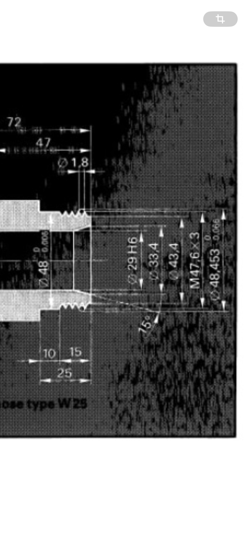

Да там шаг 3и
И на w20 , но !

miha   3488   5493
  добавлен
Возможно от какой то УДГ.
инструмент-57   3186   2709
  добавлен
Добрый !
от удг..
  добавлен
directlot.ru/lot.php?id=1452593

Большое спасибо

directlot.ru/lot.php?id=1640773
