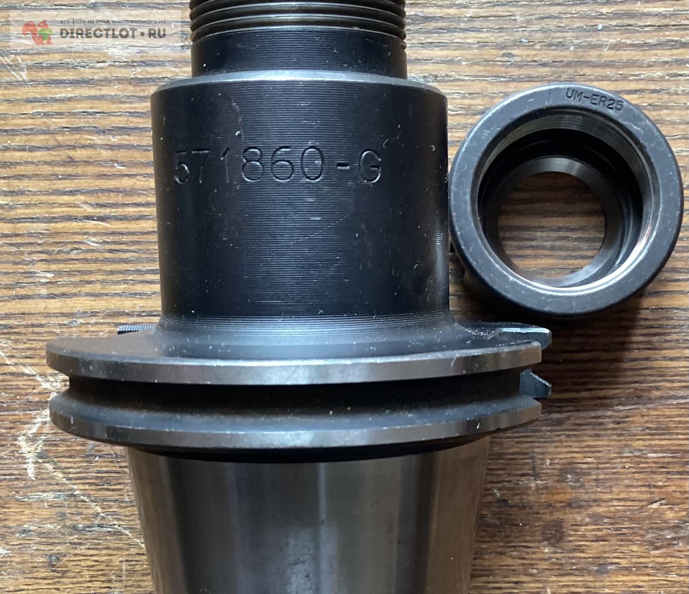

Здравствуйте.
Цанговый патрон ИСО 45.Подскажите,что означает буква G .

5E1860 — это скорее всего внутренний или заводской код (может обозначать исполнение, посадку, длину и тип соединения).
ER25 — указывает, что используется стандартная цанга ER25.
UM — тип гайки (универсальная, стандартная резьба).
G — судя по внешнему виду и контексту, скорее всего означает:
🔹 G = внутренняя подача СОЖ (coolant through)
Или "G = внутренний канал для охлаждения", что соответствует ряду стандартов, где:
патроны с буквой G идут с центральным отверстием и уплотнением для подачи СОЖ через шпиндель;
у таких патронов конструкция позволяет герметичное соединение с цангами и гайкой (часто через уплотнительное кольцо в гайке).
🔍 Подтверждение:
Ты можешь проверить это:
если внутри патрона (со стороны резьбы) есть сквозное отверстие, скорее всего это точно подача СОЖ;
если гайка тоже поддерживает sealed collet — это 100% охлаждение через шпиндель.
скинь: логотип/название производителя, если есть (например, на обратной стороне)

Добрый !
внутренняя подача сож ...охлаждение инструмента ...

Да,есть сквозное.Спасибо.Похоже на импорт.Логотипа не нашел.
