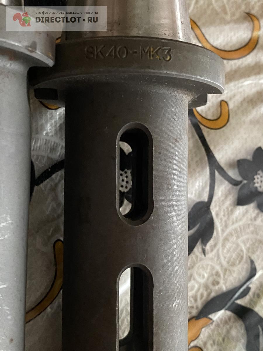

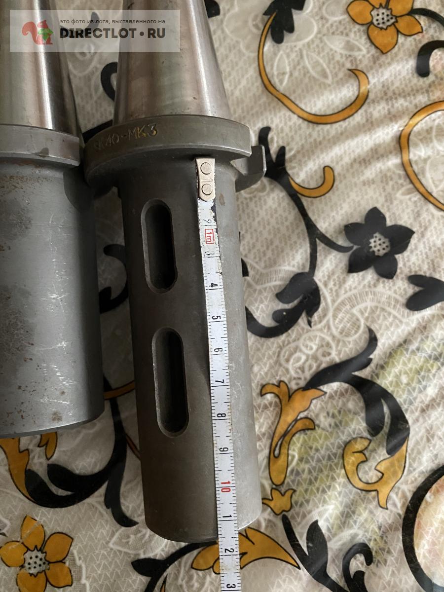

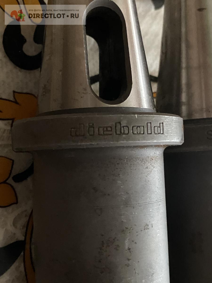

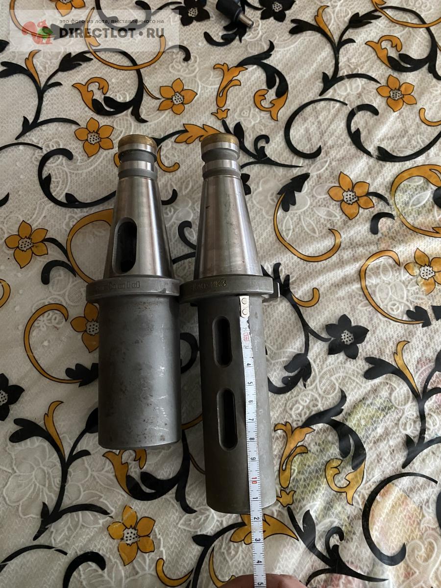

Привет
Немецкие оправки
Вопрос ? Для чего удлиненная под 3 морзе
Спасибо
Анатолий Владимирович   317   2117
  добавлен
Чтобы выбить клином сверло из короткой оправки надо извлечь оправку из шпинделя. Из удлинённой извлекать сверло быстрее и легче если конечно место под шпинделем позволяет.

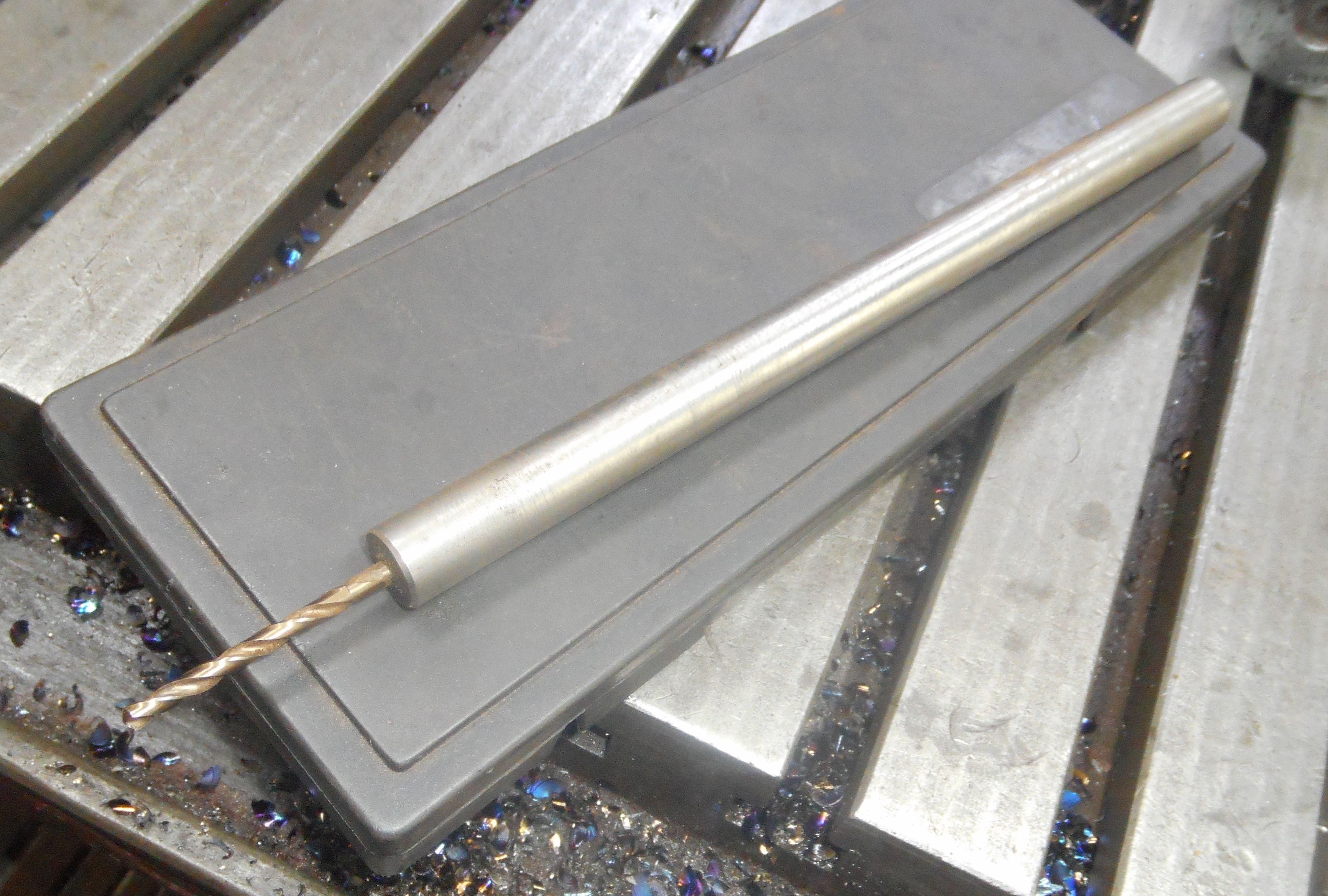

Удлинитель он и в Африке удлинитель и удобство смены тут на последнем месте ,используется для решения задач которые без него не решить
Вот вам сверло для сверления в глубине колодца
Приложены файлы: DSCN1493.jpg (2mb)
