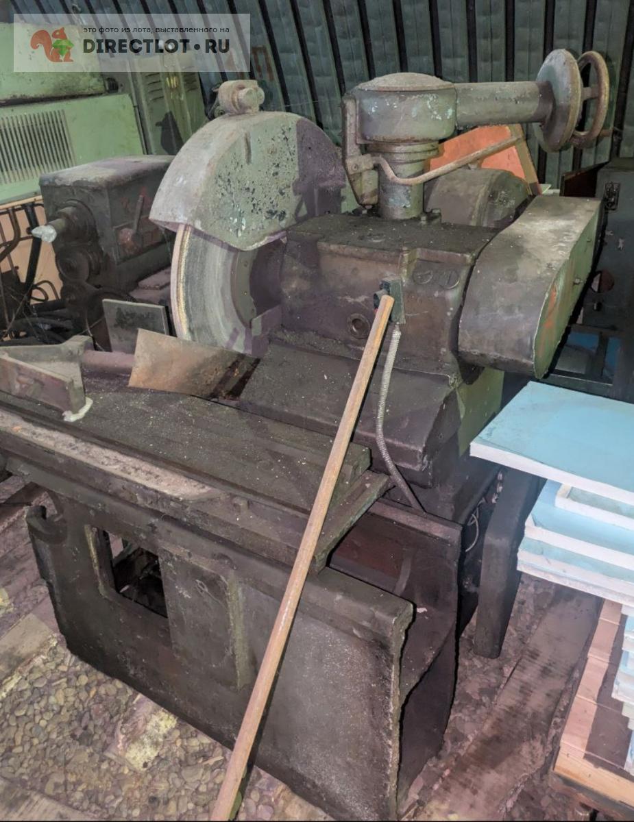

Всем добрый день
Помогите опознать станок
МосТехАвто   158   158
  добавлен
Очень похож на остатки 3А423 как будто укоротили станину
CravTech   224   2013
  добавлен
Не, больше похож на Харьковские станки серии 3151. Там брать нечего.
Texman   889   3968
  добавлен
Это не универсальный круглошлиф, т.к. стоит нехарактерный камень - зуб даю, что на 900мм. Выемка под гидропанель квадратная, как на коленвалошлифовальном. Слева обрезанное отверстие под редуктор штурвала. Вывод - действительно зачем-то обрезали древнюю модель типа 3423. Тип станка определил по дверке электрошкафа (у 3А423 на том месте гидростанция) и древнему двигателю.
Поиметь с этого обреза практически нечего. Только снять камень с фланцем и двигатель, может быть шкивы, винты и валы на заготовки сбагрить по дешевке, и втулки шпинделя на цветмет.
Анатолий Владимирович   317   2117
  добавлен
Зубы у техмана лишние. Это не 3а423. Круг меньше, электромотор слабее и бабка не та. Но взять с этого станка нечего. В лом.
Texman   889   3968
  добавлен
Не понял анатолия владимировича. Ко мне какая-то претензия?
Texman   889   3968
  добавлен
Я же написал - 3423, без А, самая первая модель. Фото даже гуглится
