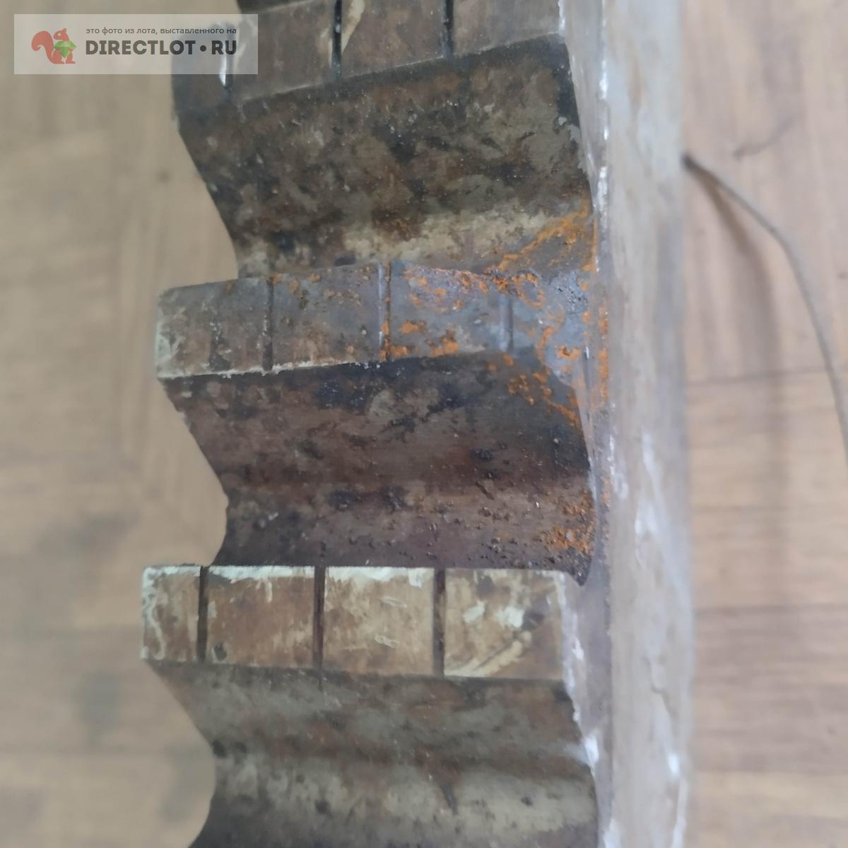

Доброй всем ночи..есть такая вот протяжка, ширина 40 мм. И несколько дикий вопрос. То ли по какой странной случайности, то ли по хорошей традиции резать и надкусывать, но угол одного зуба имеет следы термического воздействия и оплавления, если отбросить возможное разупрочнение материала, что кажется не очень существенным, так и как пятно очень локальное,меньше высоты зуба...само это повреждение -на сколько оно ПРАКТИЧЕСКИ влияет на стойкость самого инструмента , соседних зубьев, и на качество профиля протягивпемого? Подъем на зуб, насколько помню, достаточно невелик, возможно её использовать по назначению, либо в лом? Интересует в первую очередь практический же опыт, но не соображения общего плана..
инструмент-57   3186   2709
  добавлен
Добрый !
ширина хорошая. По прямому назначению вряд ли.. как быстро рез можно
johnlc   91   614
  добавлен
да похоже кислородной горелкой кто то поработал рядом и попутно снес часть зуба. последствия подобного оценить трудно могут быть скрытые трещины итп
Lomaster   260   1126
  добавлен
Протяжки вроде бы из быстрореза делали. Он не должен отпускаться при таком нагреве
Андрей Фефелкин   1283   2494
  добавлен
Как быстрорез уйдёт.
