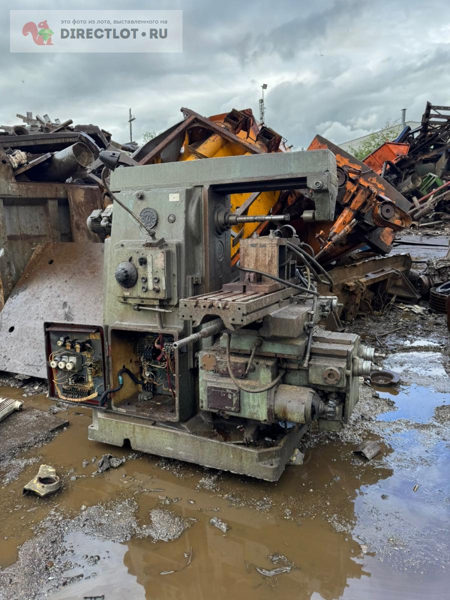

Шильды не обнаружил, но вроде это 6Р82? Что ликвидного поснимать? Целиком шибко дорого, да и одной опоры винта продольной нету.

Хобот с серьгой, винт поперечной подачи с кронштейном, стол, двигатели, электромагнит.

Коробку конечно забирать

ВСё, что сможете открутить. Если целиком никак не взять. Вообще всё.
MEXANNIKRUS   150   55
  добавлен
Консоль можно снять целиком в сборе она идентичная со всеми братьями остальное выпотрошить до каркаса но я бы забрал целиком

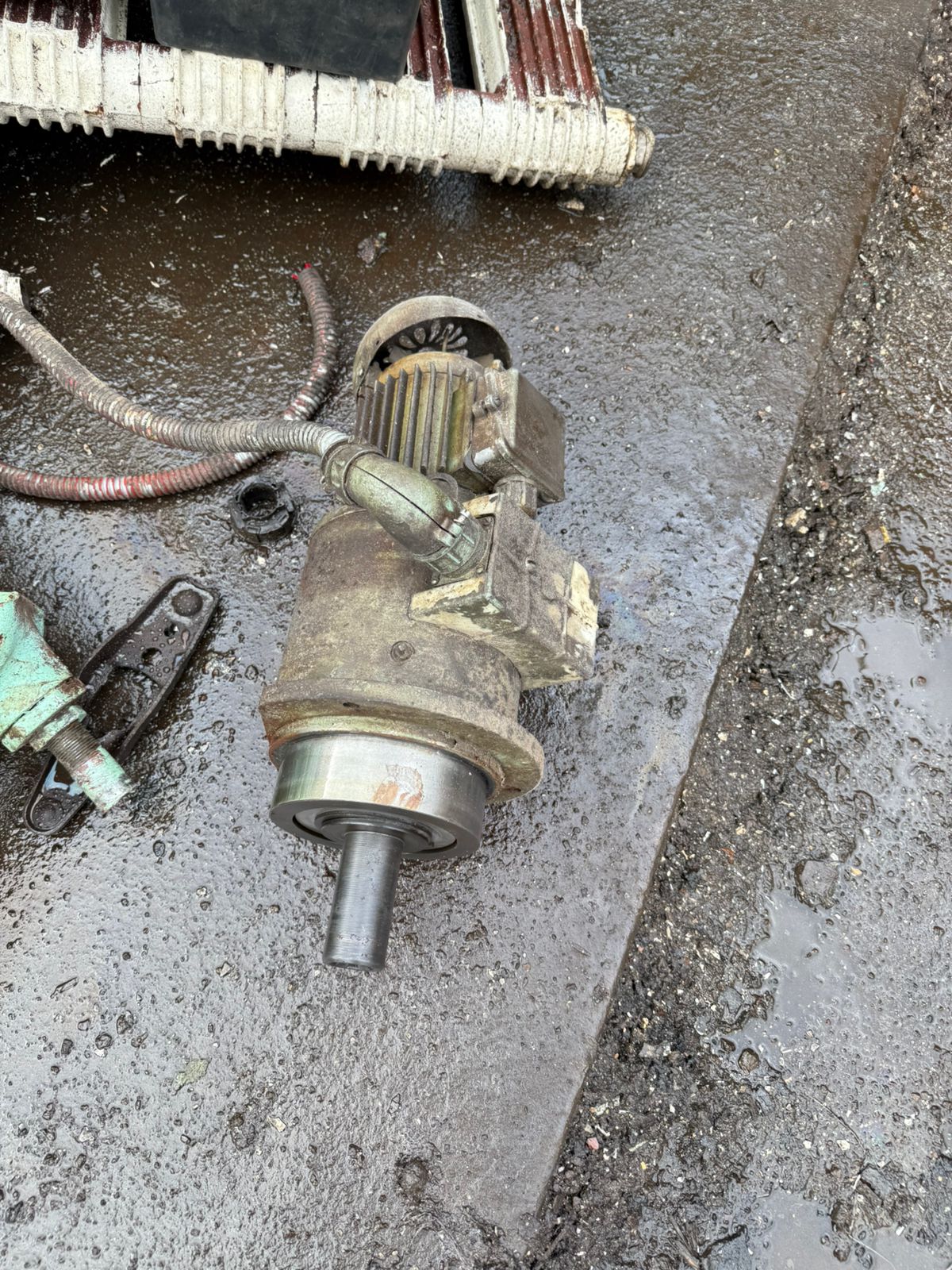

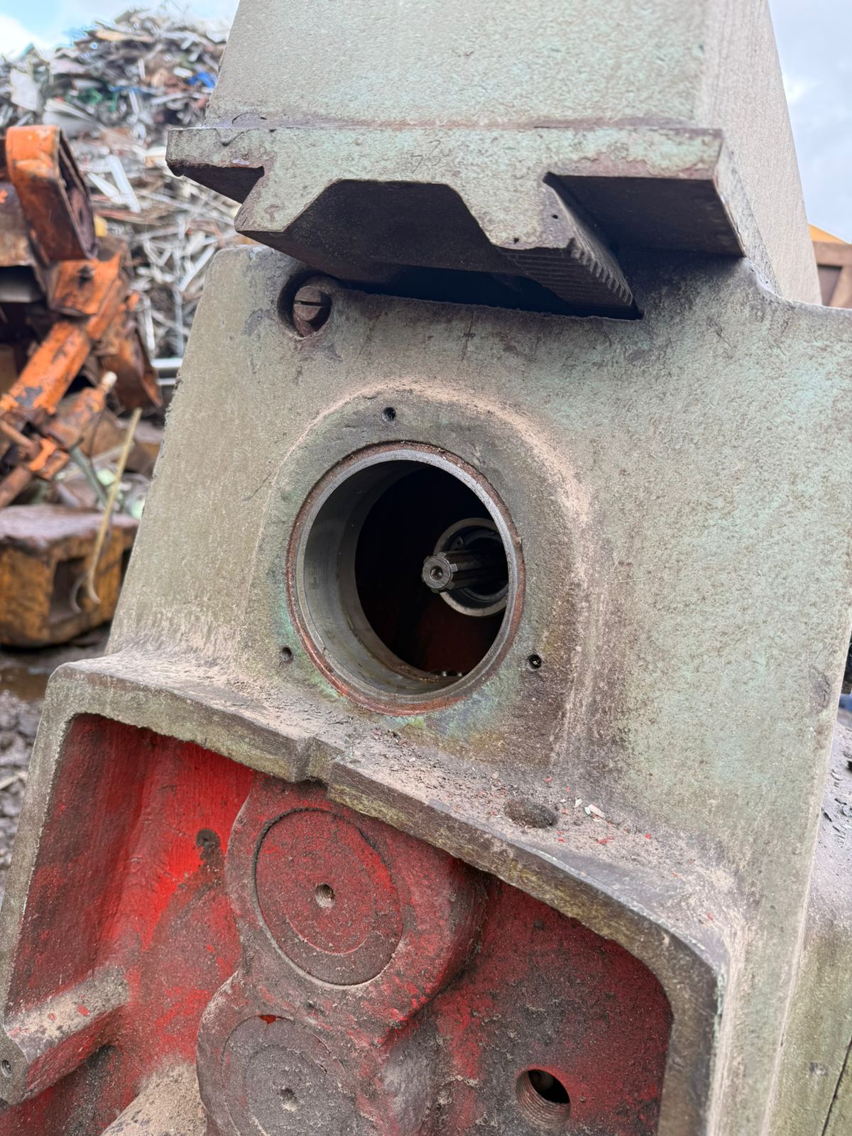

Подскажите, а как снять электрозажим инструмента? Я мотор скинул со шлицевой втулкой, там дольше шлицевой вал. И он ни туда ни сюда крутит и не двигается, стоит мертво. Чуть крутится (люфтит), начинают шестерни внизу крутится и встает. Как его вытащить и что вообще в комплект электрозажима входит?
Станок будет (уже) дербаниться. По консоли понятно. Из коробки скоростей что-то стоит забрать или они у них не ломаются? Шпиндель?
