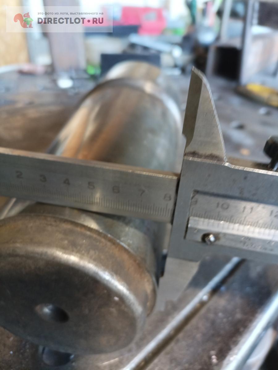

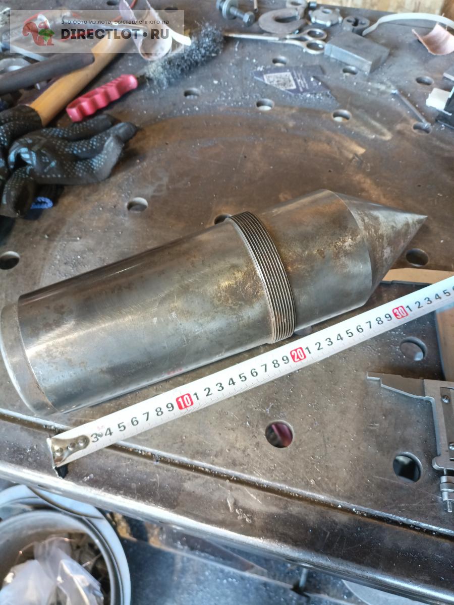

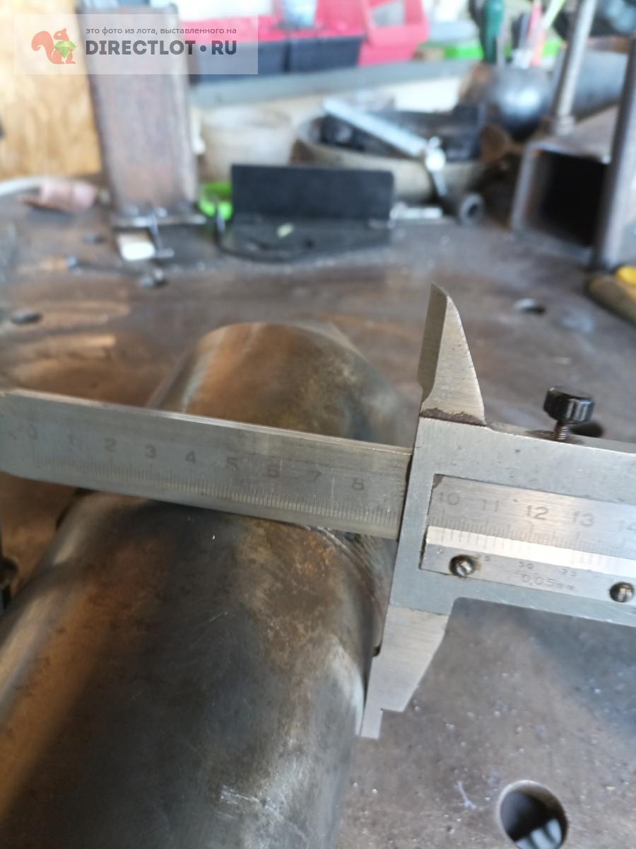

Уважаемые знатоки, подскажите пожалуйста по упорному центру: какой номер, и на какой станок ставится. Сразу под резьбой диаметр 100,5 мм, возле пяточки 93мм. Смотрел в таблицах... Может я конечно не умею их читать, но такой не нашёл. Заранее благодарен.

Ну вообще 100 мм в широкой части обычно метрический конус 100.
Но здесь если правильно посчитал все же конусность другая,
отличная от стандартной конусности 1:20.

Длина конуса 158 мм... Я посчитал получилось 1:21. То есть скорее всего это будет моей наковальней?

Конус метрический №100 ( Морзе ). Весьма редкий но иногда востребованный на расточные
