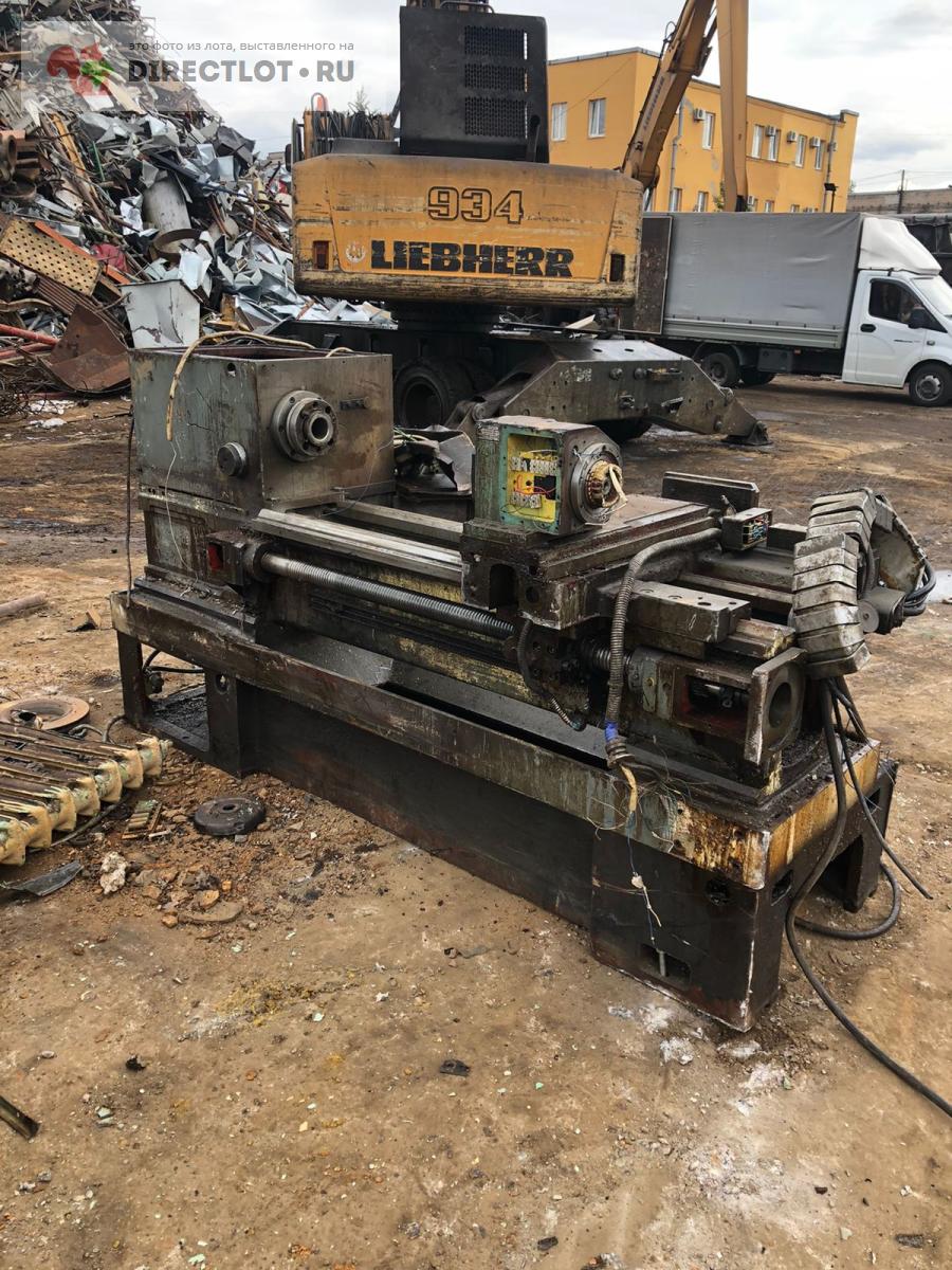

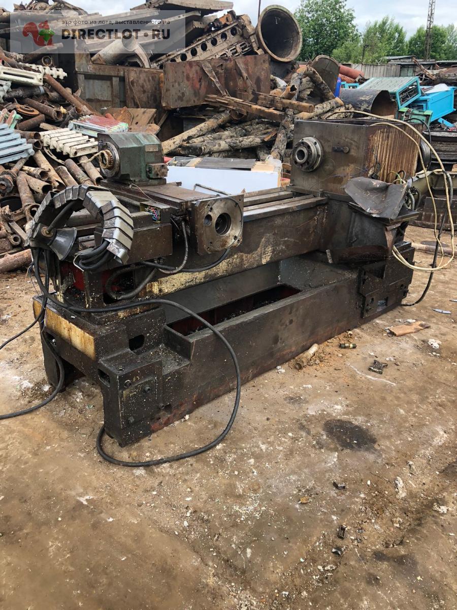

Какая-то советская ЧПУха разграбленная. Есть смысл что скрутить? ЗБ забирать? Что за станок был может опознает кто?

Возможно 16а20. Если бабка с механичеким перемещением пиноли забирайте, да еще вроде швп с гайкой цену имеют.

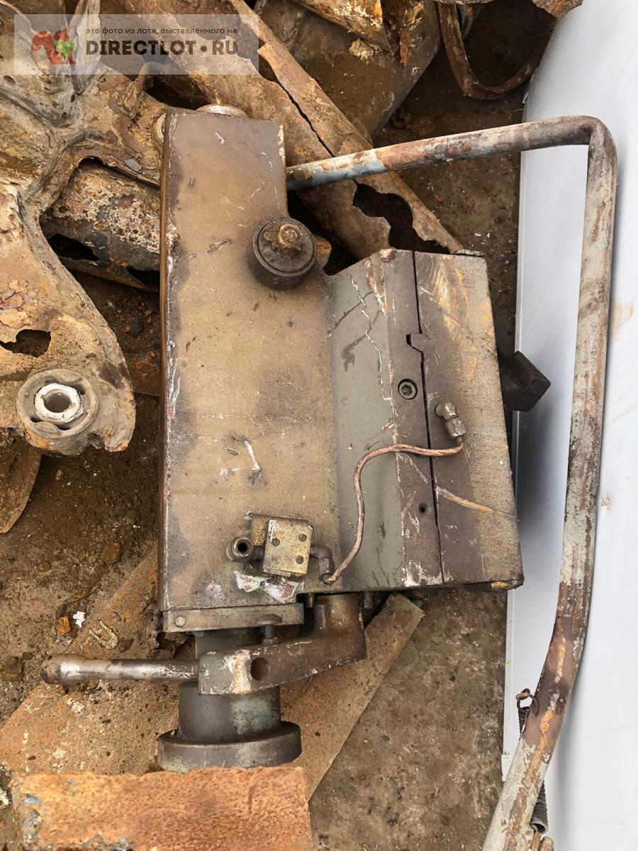

Блок смены инструментов удельная штука
GopniG   211   297
  добавлен
Это который на поперечке стоит? Какой-то он пограбленный похоже.

16к20Ф3 точно не 16а20 ..... почему двигло продольго хода справа раз ......есть дополнительный прижим на поперечном суппорте ....
бабку брать однозначно это самое ценное из того что там есть
клин поперечки идеален для ремонта станков 16к20 16к25 1к62 .... почему ...его с двух сторон можно резать запас есть в оде стороны + бывает вариант уже с заводской пластиковой наделкой
шпиндель 55 проходное ..... идет на 16к20П 16к20К
продольный винт там не убиваемый ....
автоматическая резцедежка дрова и хлам ....не комплект .....максимум снять редуктор если он живой

ну и такой момент .....их за 40 лет столько видов наклепали что одну из двух это 50/50 это про револьверноую головку

Шкив на передней бабке тоже денег стоит, насчет востребованности не порятно. В целом на всю каретку суппорта смотреть надо, если износ минимальный, то продается. И это 16а20

Шкив побит был. Бабку не осилил - неподъемная, пока там лежит.
Забрал головку револьверную, но видать зря, эх. Снят и забрал ШВП поперечки и продольной, клин поперечки.
Так это всё же 16А20 или 16к20Ф3 ?

на тех что у нас в цеху стоят шильдик висит 16к20ф3 сборка красный пролетарий
ашка более ранняя .....так сказать выкидышь на 5 месяце.....если сборка другая
+ переходные модели
про бабку зря .....она не сложно на куски разбирается ......пару рожковых ключей и шестиграник на 10
супорт там штука надежная в цеху их больше десятка за больше чем 15 лет не один супорт не умер
на такарки он не подойдет разве что на базе МК шки поизобретать и нужен именно усиленая верхняя плита
станины в ноль не одну ушатали .....через все ремонтные размеры а на поперечке износ меньше 0,1 Пс у нас чугун-латунь пара трения осьZ......

чисто задняя бабка ...... ито потому что она ставится на обычные токарки .... и там сохран 99/100 что состояние около паспорта
