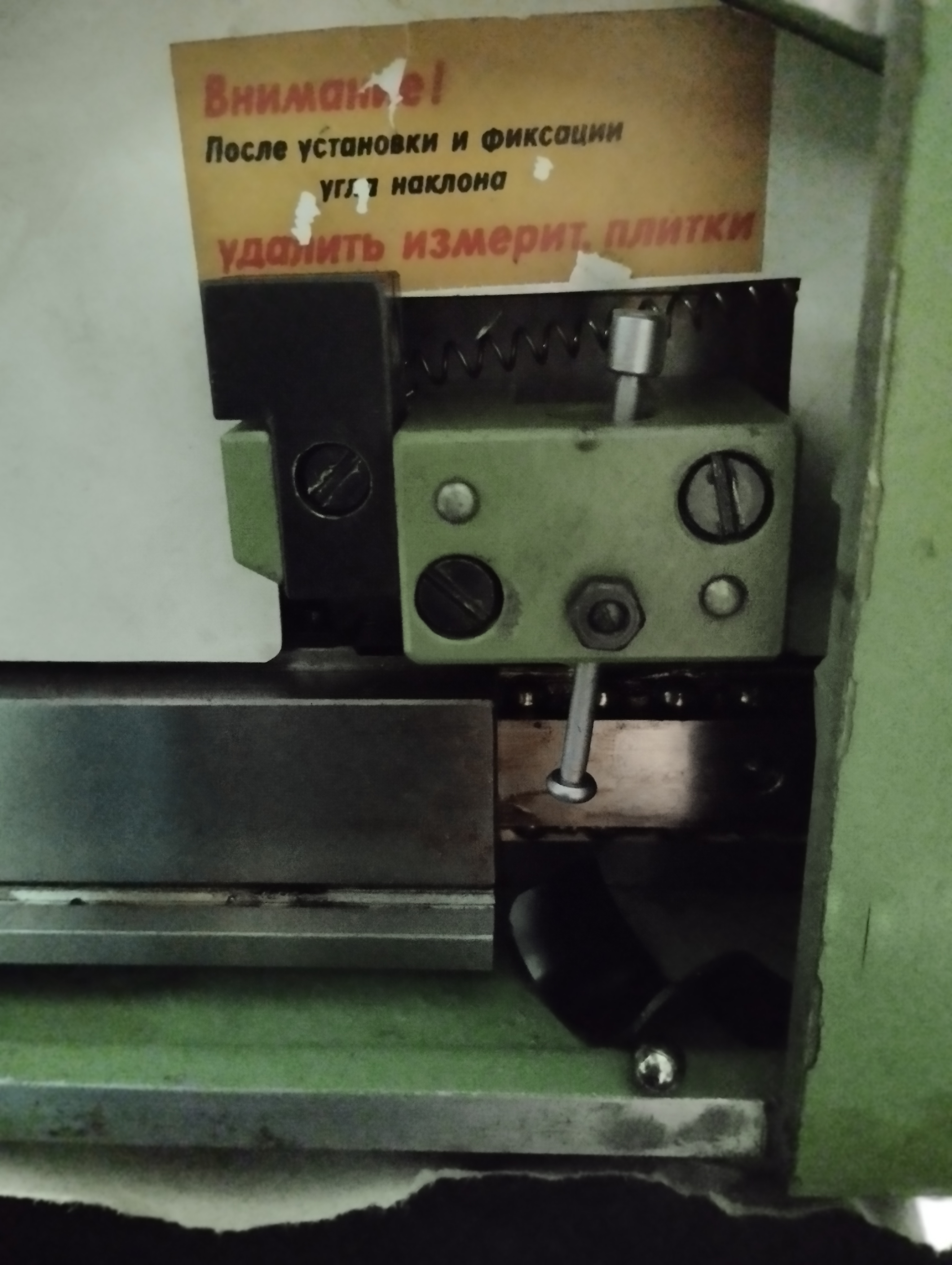

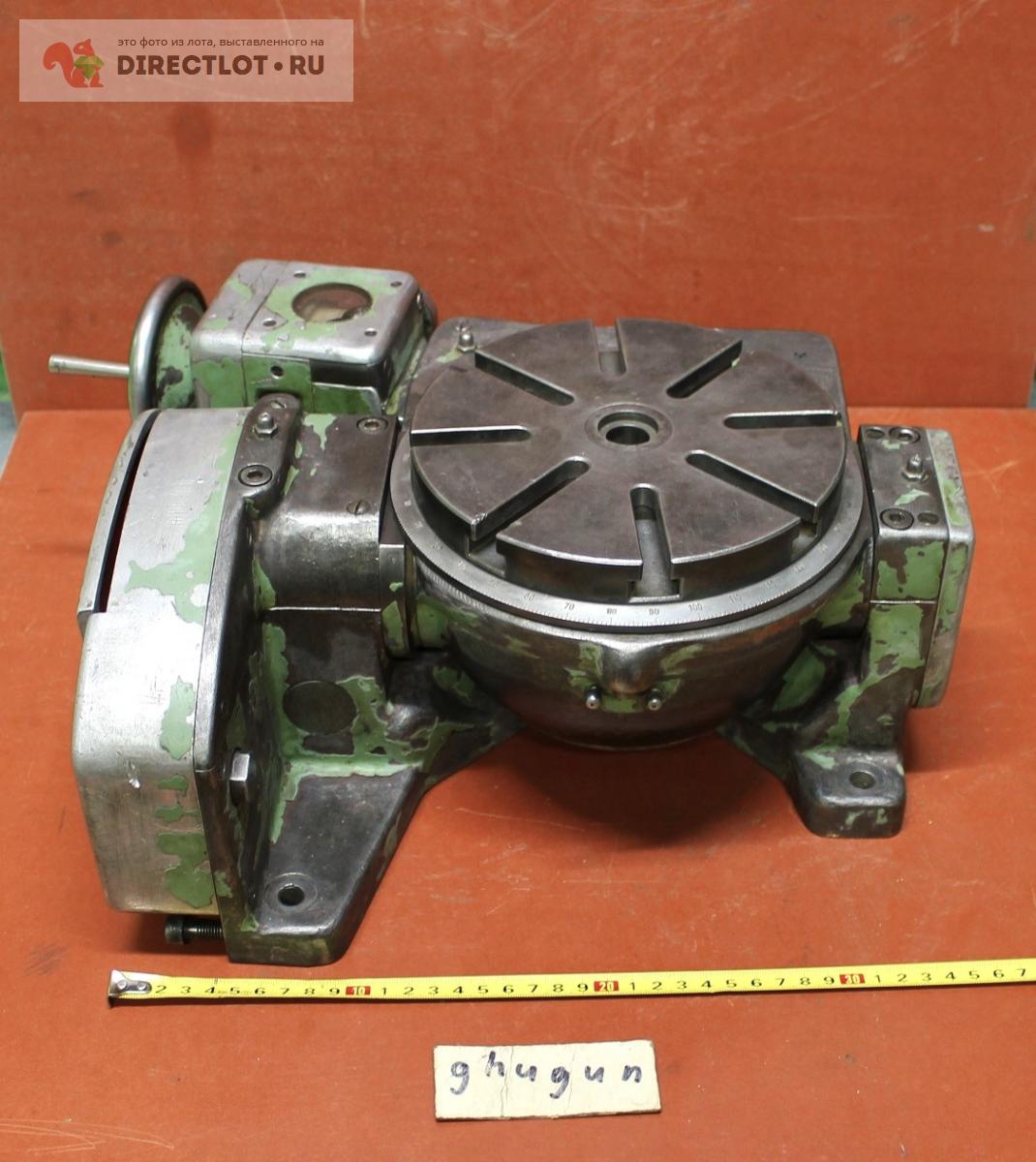

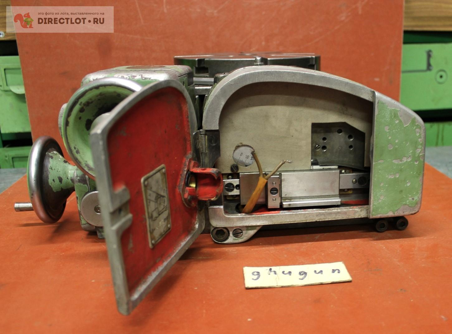

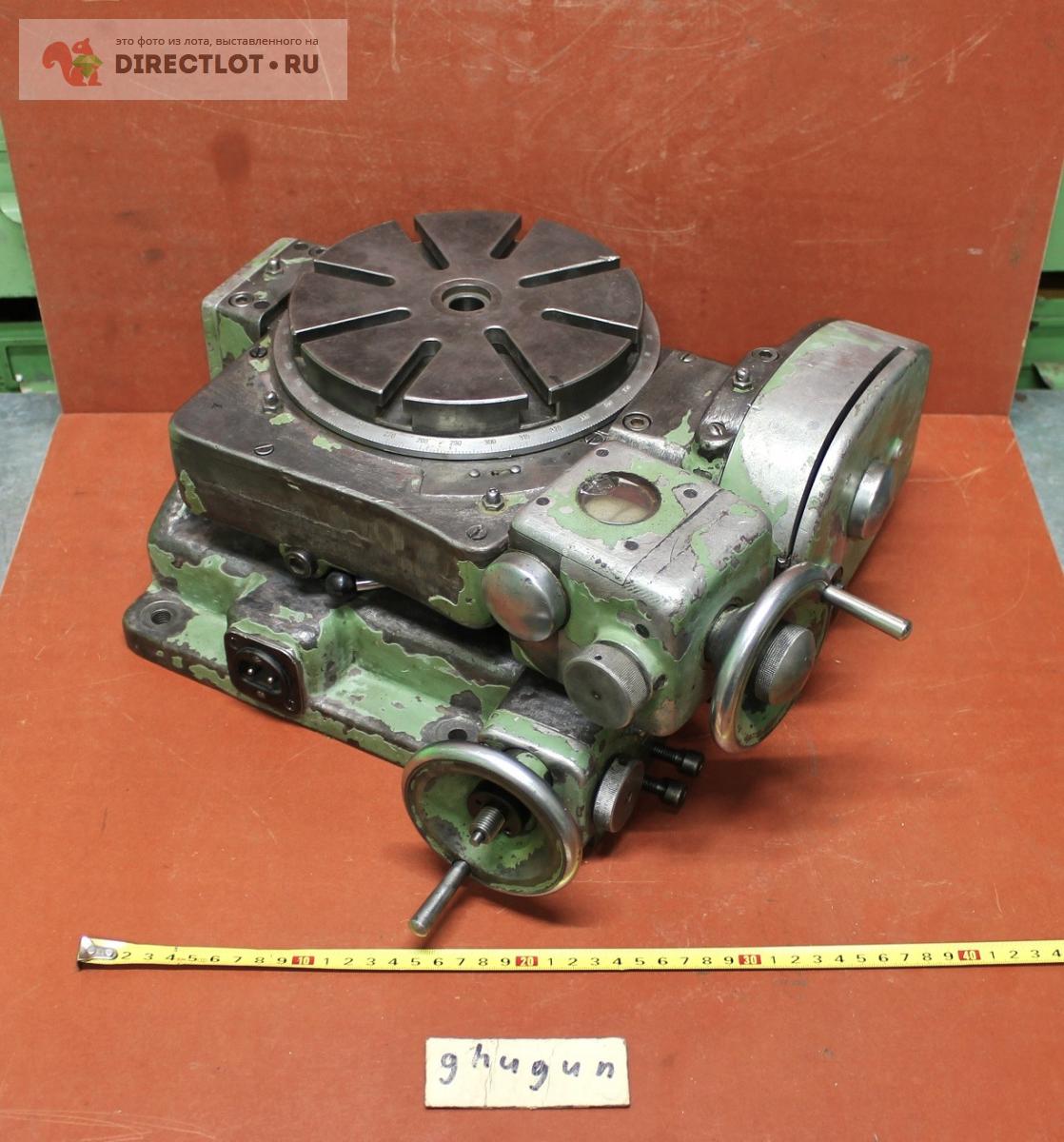

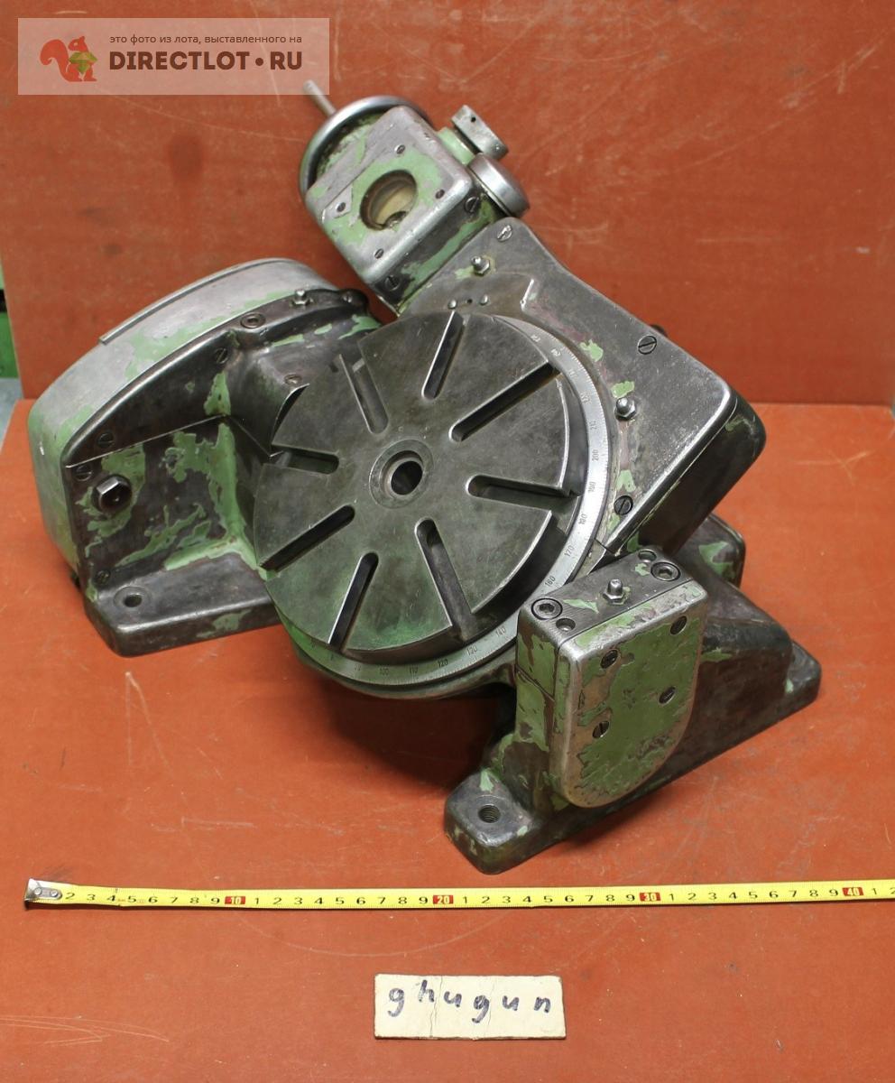

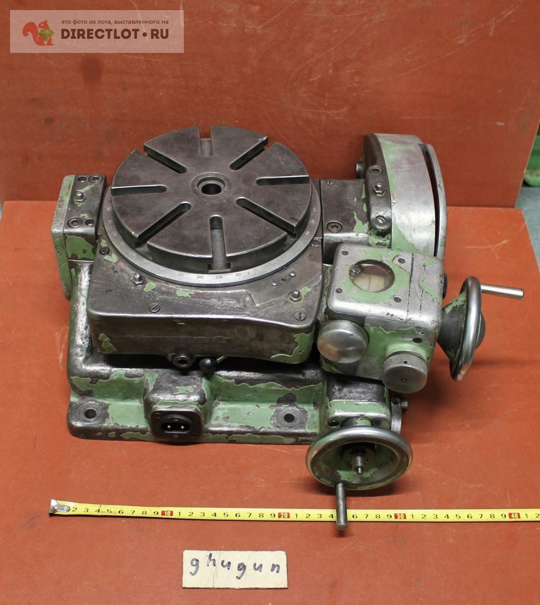

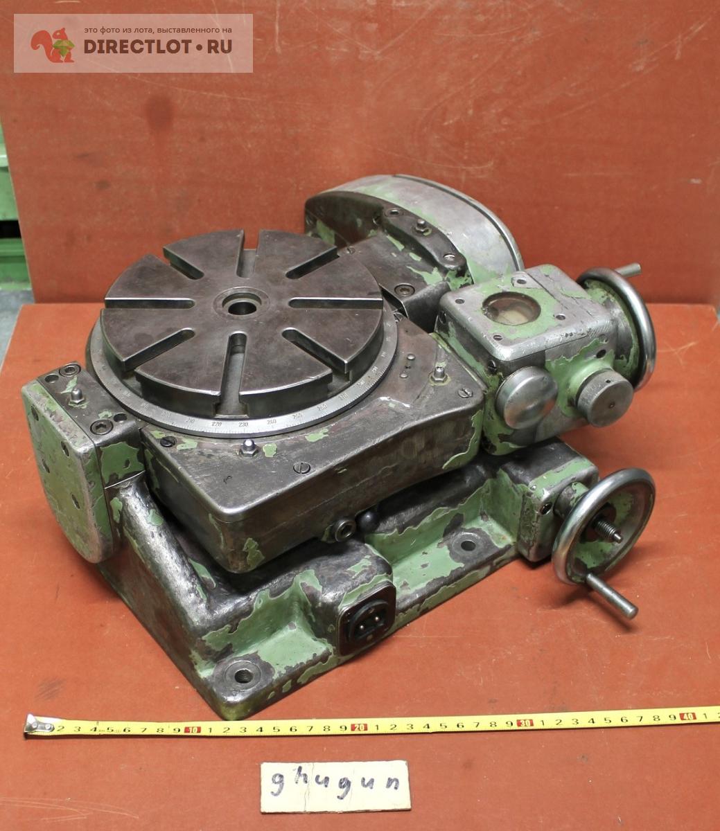

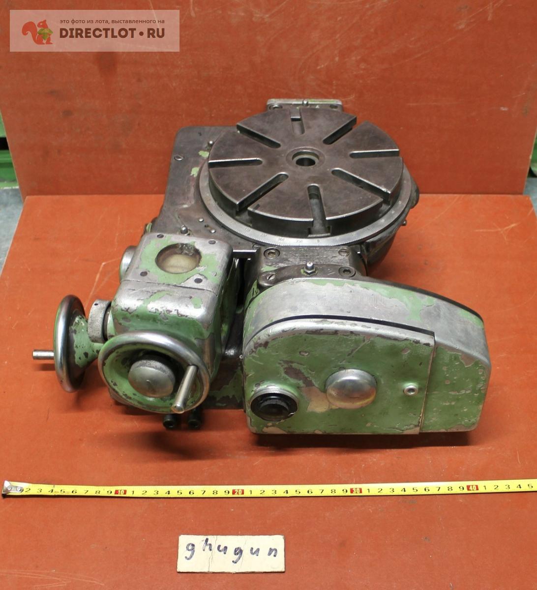

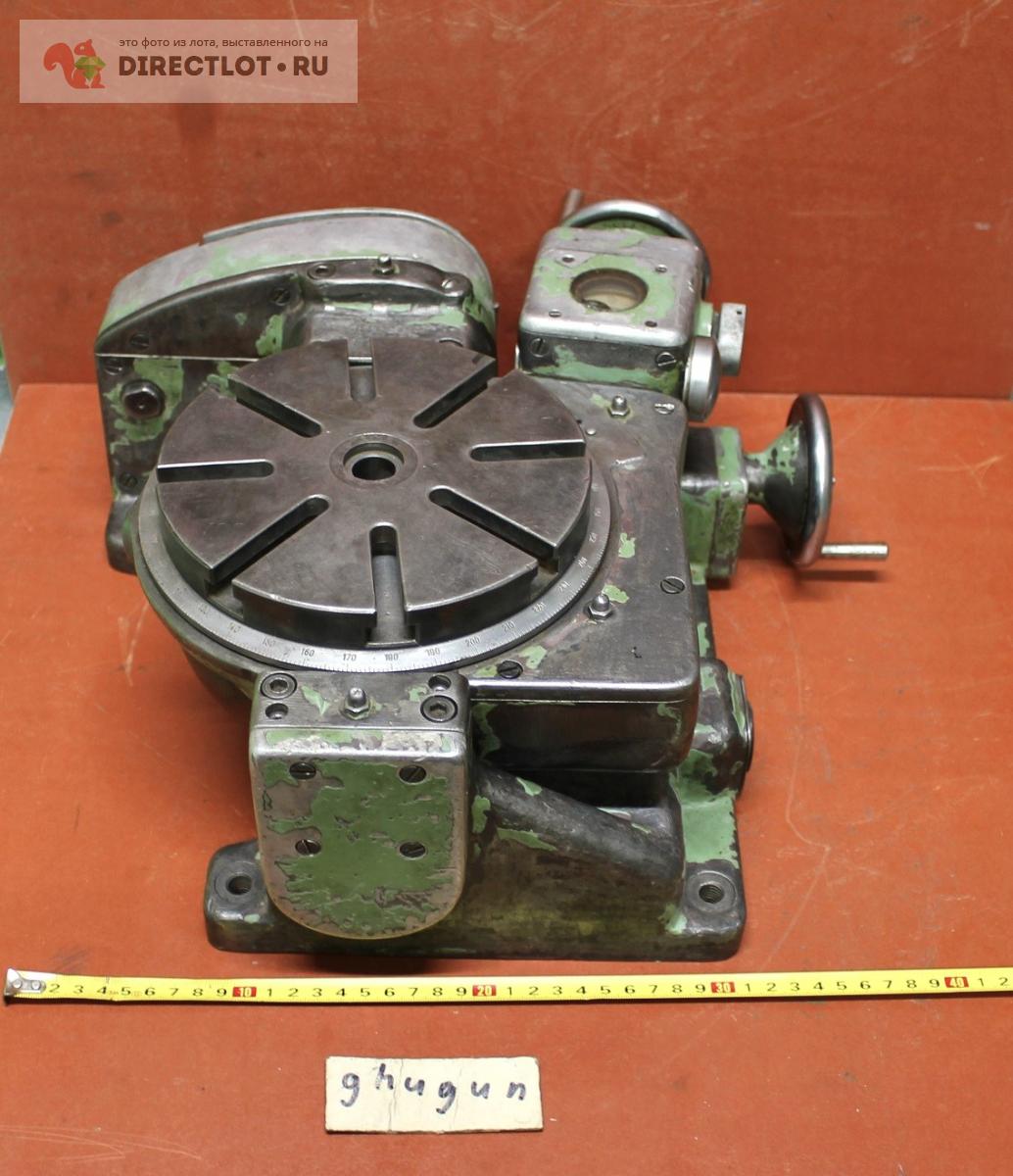

Приветствую Господа. Подскажите кто производитель этого глобусного столика. Шильдиков производителя нет. Может кото по внешнему виду опознает. И ещё вопрос - по механнике всё отлично работает - а вот по электрике - подскажите - на последнем фото дверца открыта и как будто там что- то не хватает - отверстия под винты есть - или там всё на месте? Заранее благодарен за помощь в опознании.

Диаметр стола 180мм.

Микромат Veb Mikromat Dresden.
botcman   641   2089
  добавлен
Не хватает скорее всего лампочки для подсветки шкалы.
Анатолий Владимирович   315   2116
  добавлен
Немец. Микромат.
Denkan   370   1230
  добавлен
Там должен быть индикатор для определения угла через синус.
  добавлен

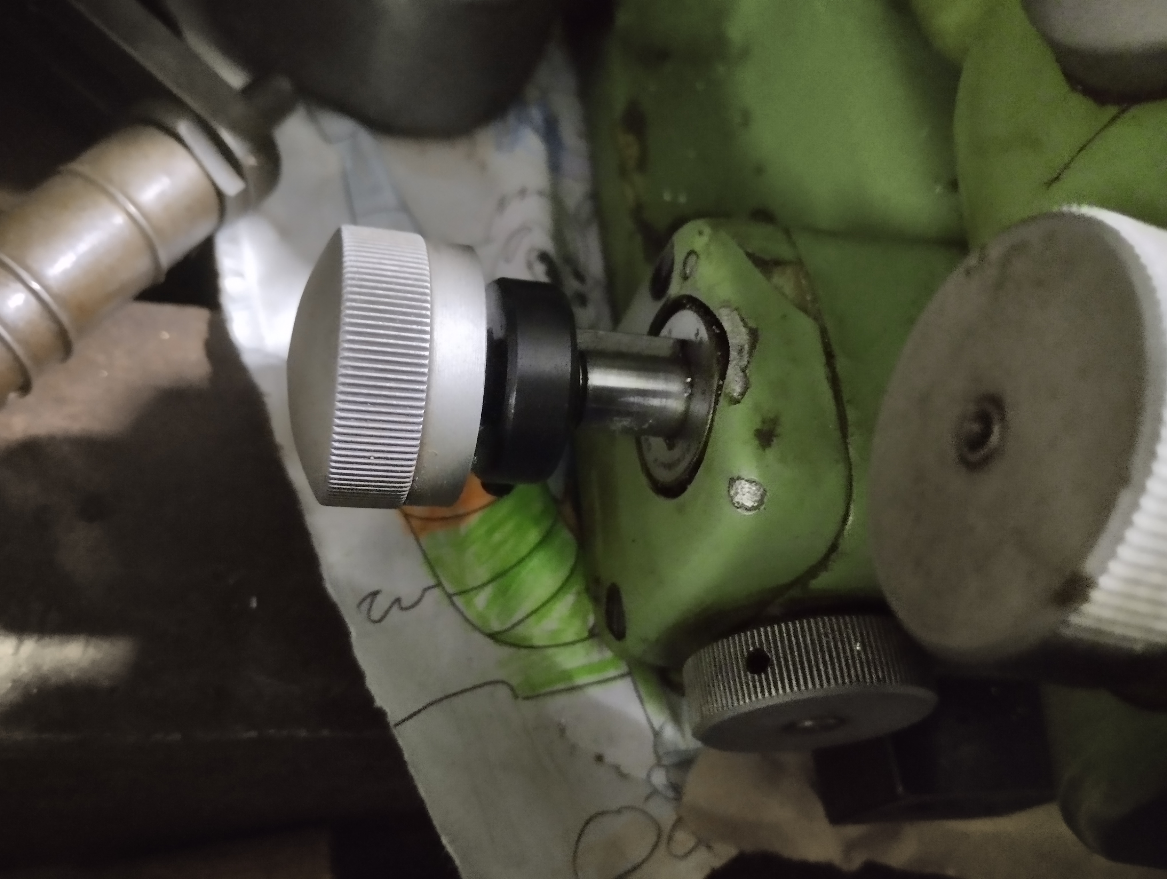

Не хватает лампочки на дверке, за дверкой должно быть приспособление для настройки угла по кмд и не хватает гайки, нажимающей на шток на штурвале подъёма стола.

Да одной гайки нет. А там этот шток какую роль играет ? или какую функцию выполняет? Я попробовал - он спокойно вытаскивается - ничем не фиксируется.
  добавлен

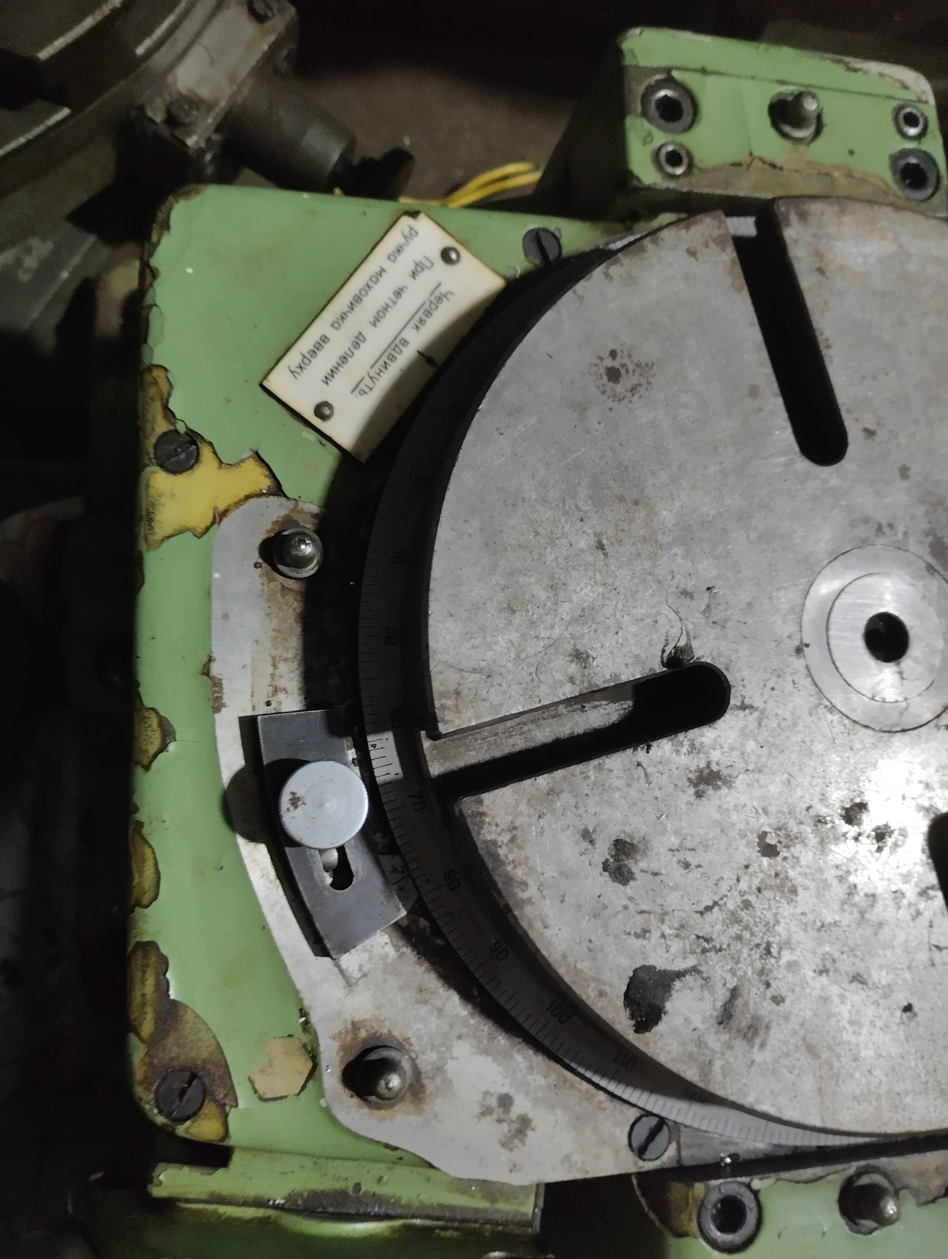

Стопор(фиксатор ). Ещё не хватает указателя с нониусом на планшайбе.

Обманул. Просто планка
Приложены файлы: IMG_20250428_214652.jpg (4mb)
