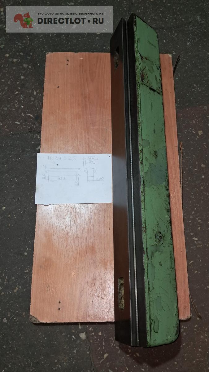

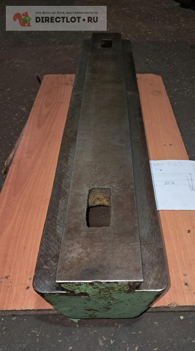

Просьба опознать хобот по размерам. Заранее благодарен.
MEXANNIKRUS   170   145
  добавлен
Размеры ластохвоста и длинна хобота нужны . А так на в скидку похожи на 676 - 675
Иван 525   757   3277
  добавлен

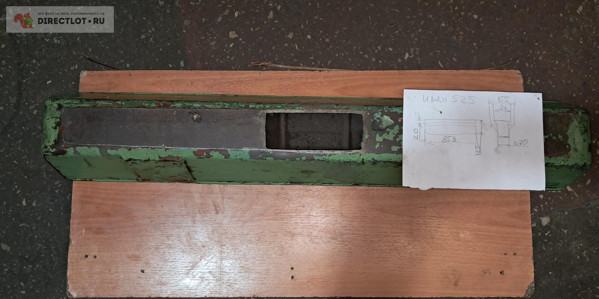

Размеры на эскизе указал. Л.х. 94х70х20
Иван 525   757   3277
  добавлен
В 675 не идет
Иван 525   757   3277
  добавлен
155х853 хобот
Андрей Фефелкин   1507   2566
  добавлен
Это точно не 675. Совсем другие размеры. И под лампу в другом месте отлив сделан, окно сверху.
Иван 525   757   3277
  добавлен
675 не идёт. Он с фрезерную бабку последнего, если не длинее.
Иван 525   757   3277
  добавлен
676?
