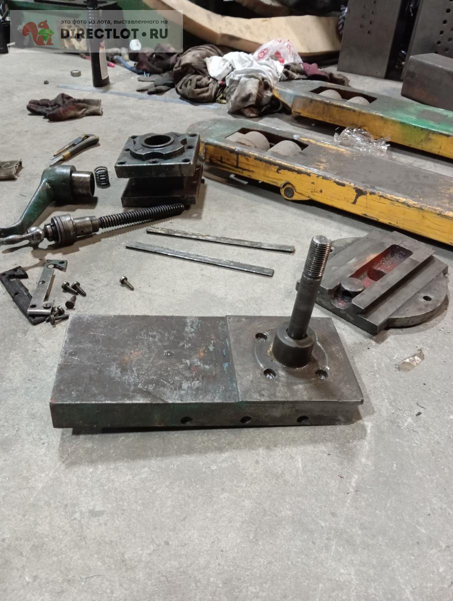

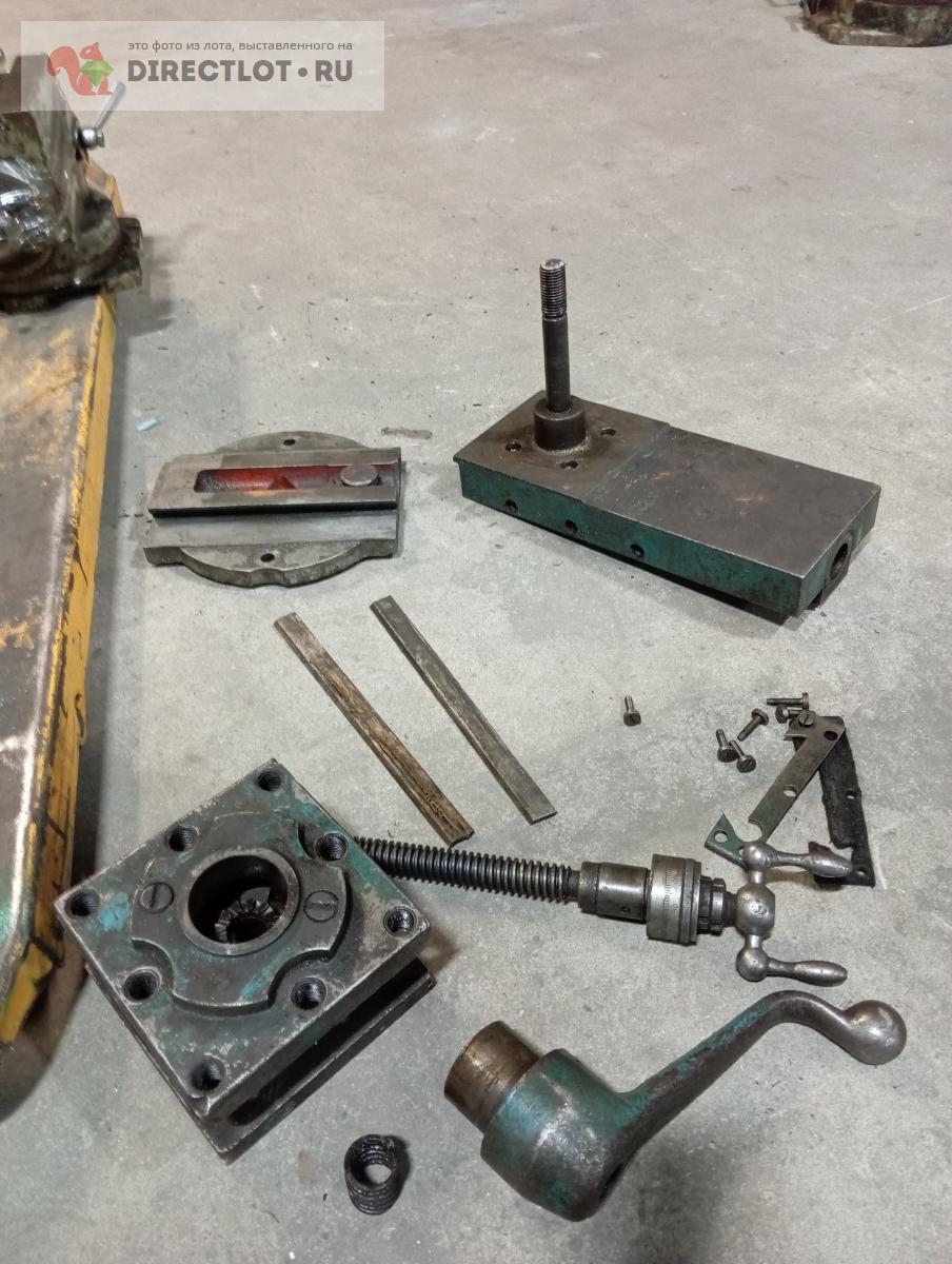

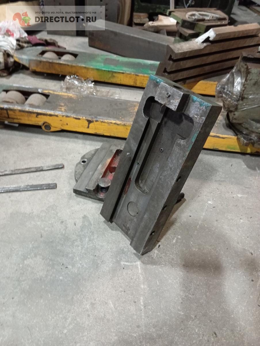

Здравствуйте, прошу опознать малую продольную, нижняя часть, винт гайка и резцедержатель, всё от 1к62,а вот плита другая,клина нет, зажимается с помощью 2х планок,по одной с каждой стороны

Зажим планками обычно применялся в деревообратывающих станках \долбежка \. Похоже в этом варианте -это самоделка.

Здравствуйте!
Внутри заводского изготовления,эта верхняя часть,там от фрезы следы видны,и доработка с прижимами для большей жёсткости.
Для 1к62 она и есть,но чтобы убедится,нужно замерить от основания,до площадки под резец на резцедержателе,т.е. высоту до центра вращения.

Добрый день. у меня с завода на станке 16к 20 стояла такая малая продольная. Один в один. Сейчас купил под конус. Чем она мне нравилась это щелчками при смене резца. Ну и жесткость конструкции мне показалось с конусом выше чем эта.
