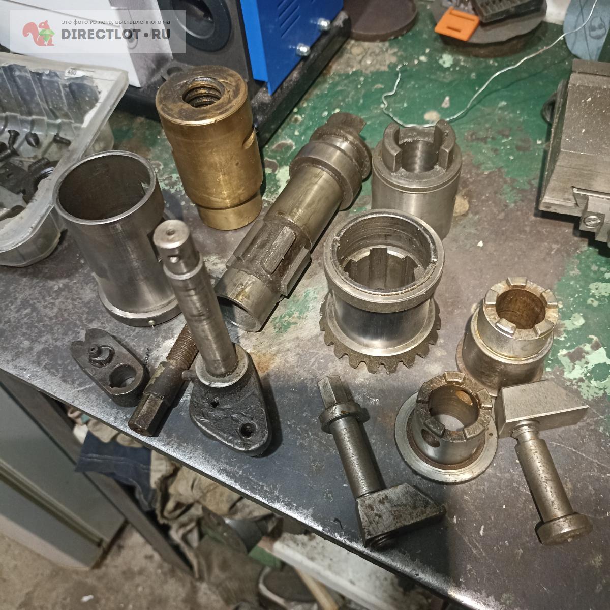

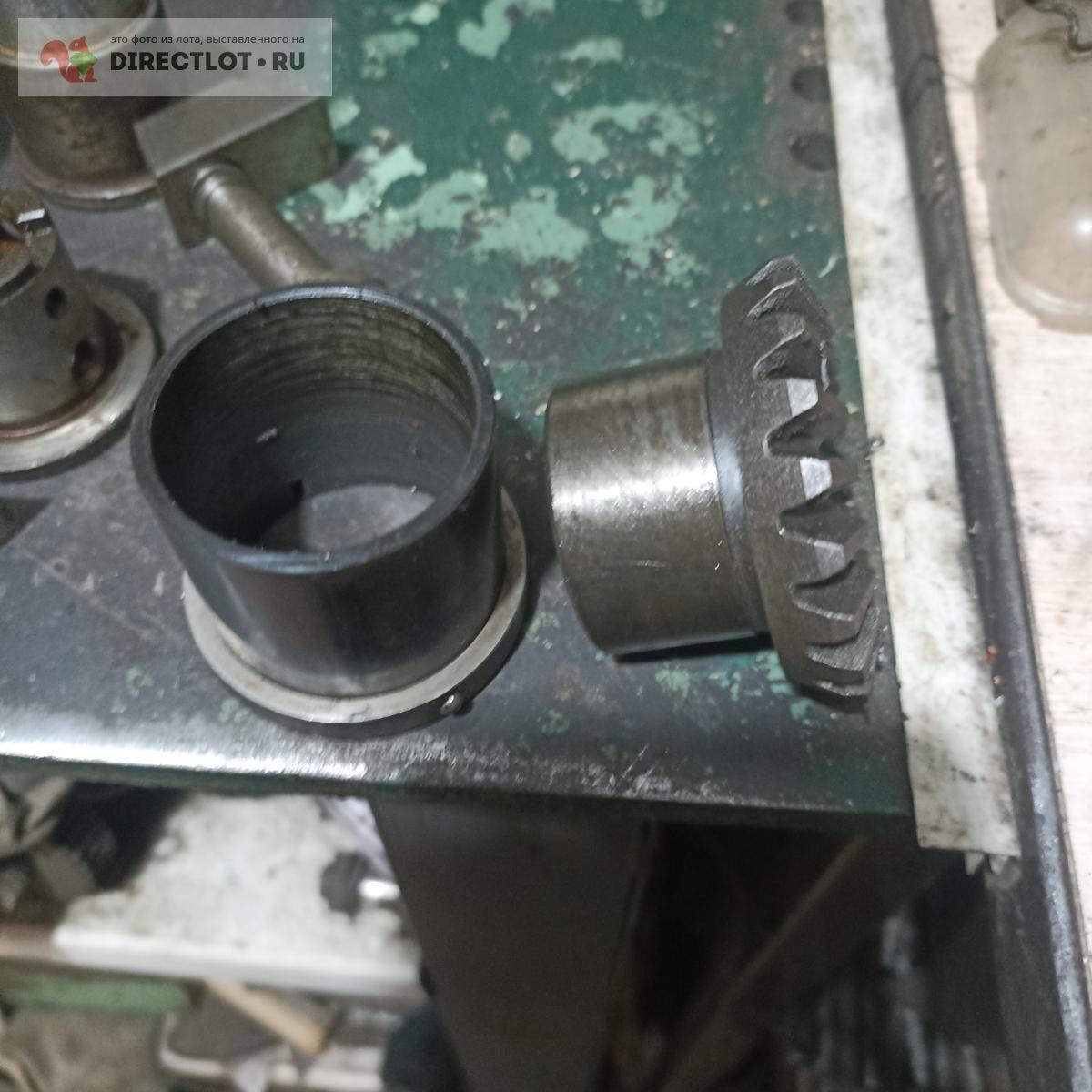

Добрый вечер не знаете как их снимать?
Ответ продавца
Добрый вечер. Снимаются самыми последними и снимаются трудно. Нужно выбивать внутреннюю втулку, там места очень мало. Я делал вначале полу кольца, а потом когда места стало больше, сделал овал. Он прошел через внутреннюю втулку, потом разворачивается и упирается во втулку. Тянул шпильках. Так и снял.
Константин_Самара   108   192
  вопрос задан
А в какую сторону тянули? В сторону гайки? Или в сторону вращающейся втулки со шпонкой?
Ответ продавца
У меня получилось одну в одну сторону, другую в другую. Но если просто шестерни снять, то полностью втулки снимать не надо. Вроде так.

к ним втулки есть? и есть ли в наличии вал авто подач? он находится рядом с винтом вертикальной подачи
Ответ продавца
Добрый вечер. Шестерня осталась одна, вместе со втулкой. Вал не помню какой на фото то, что осталось.
