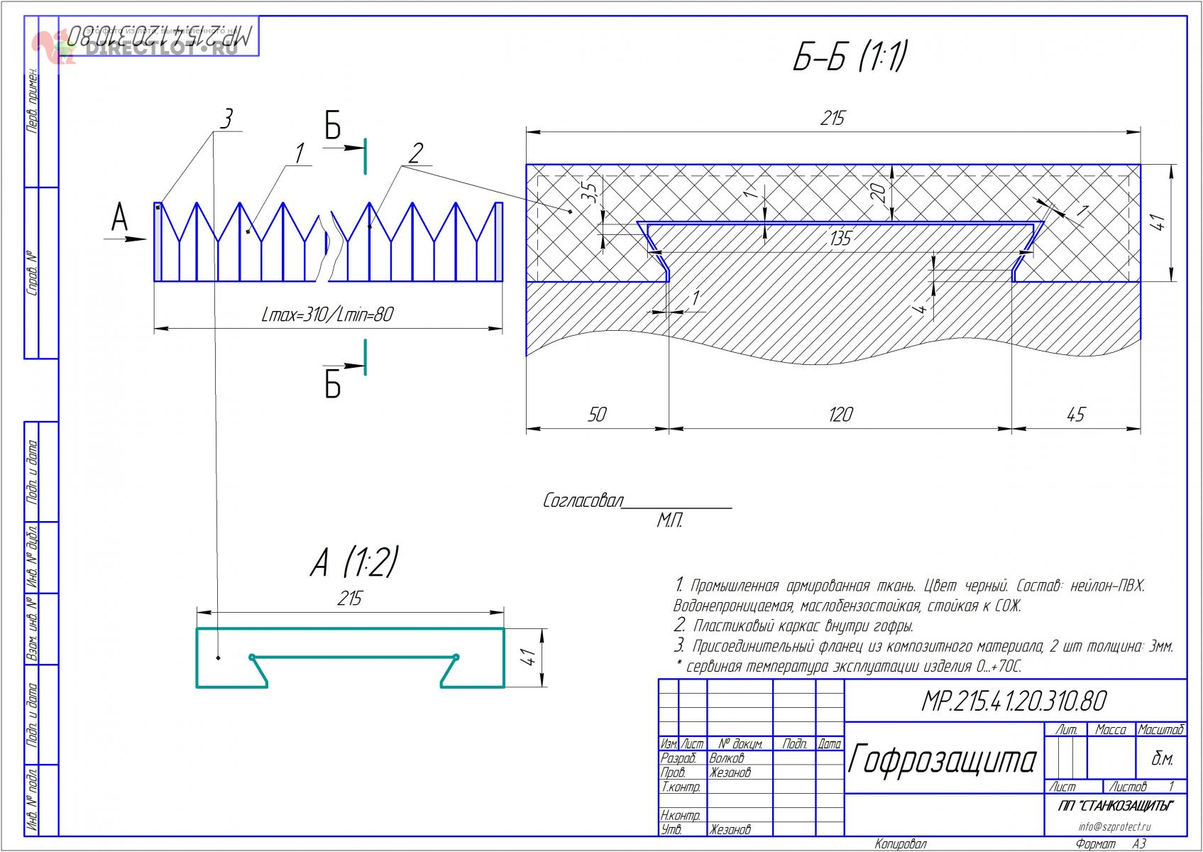

Купил на 675й Одесский 1961года .Не подходит .Шире по сантиметру с каждой стороны . Может более поздние модели 675го имеют направляющую Z шире? Не знаю кто знает ответте . Так что прежде чем заказывать измеряйте . У них на фото зелёного станка видно что она выходит за габариты направляющей точно как у меня.
Ответ продавца
Добрый день!
Да, все верно, перед заказом нужно обязательно проверять все размеры. Бывают разные модификации. Мы всегда об этом предупреждаем.
Если стандартный вариант не подходит, можем сделать гофру именно по вашим размерам.

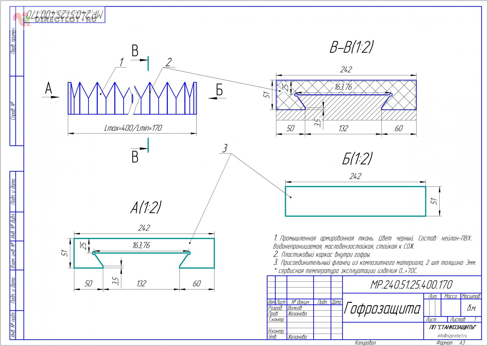

Здравствуйте. Поясните пожалуйста, каким образом осуществляется защина направляющих (плрскость 50 и 60мм на чертеже)? Складки гофры образуют на нних треугольники половина которых находится снаружи защиты. Таким образом данные участки направляющих оставляют эти плоскости открытыми. В чем я ошибаюсь?
Ответ продавца
Здравствуйте! Если на Ваш станок не подходит гофрозащита по вложенному чертежу, Вы можете заказать гофру по своим размерам. Мы можем исполнить гофрозащиту, практически любых размеров.
lex4281   505   2022
  вопрос задан
На фото 3 это хорошо заметно.
Ответ продавца
lex4281   505   2022
  вопрос задан
Дело не в том, что не подходит на мой станок. У меня самый обыкновенный иркутский 676П. Вопрос в том, что как я понимаю, предлагаемая Вами конструкция защиты не может защитить вертикальные участки направляющих которые имею ширину 50 и 60 мм. Через боковые складки защиты будут торчать половина площади направляющих. На сколько я понимаю, защиту нужно делать П-образной формы, что бы ее края заканчивались не на направляющей а на колонне станины.
В чем я ошибаюсь?
Ответ продавца
Мы специалисты по изготовлению гофрозащит и можем изготовить качественную гофру по Вашим размерам. Мы не являемся специалистами по фрезерным станкам, поэтому как вернее будет поступить с размерами и конструкцией виднее будет Вам. А мы со своей стороны постараемся максимально качественно изготовить изделие.
