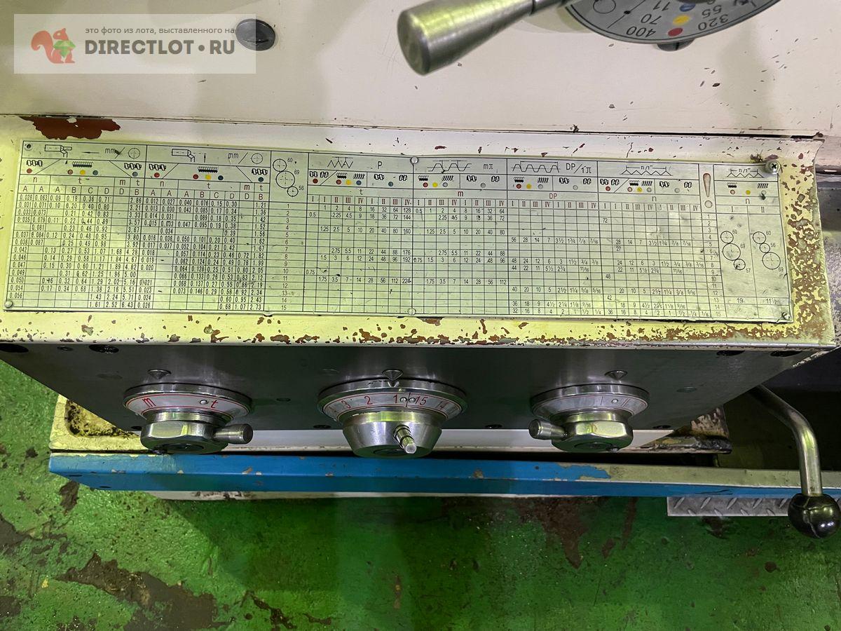

В продаже Токарный винторезный станок CS6150B. Станок в отличном состоянии, РМЦ 2000мм, проходное отверстие шпинделя 82мм.
Технические характеристики CS6150B
Параметры Ед. изм. CS6150B/CS6250B
Мах диаметр обработки над станиной мм Ø500
Мах диаметр обработки над суппортом мм Ø300
Мах диаметр обработки над выемкой в станине мм Ø710
Эффективная длина выемки мм 240
Мах длина обрабатываемой заготовки мм 1000/1500/2000/3000
Мах длина обточки мм 950/1450/1950/2450/2950
Шпиндель со сквозным осевым отверстием мм Ø82
Диаметр и конус отверстия в шпинделе Ø90 1:20
Передний конец шпинделя ISO 702/II №8 короткого кулачково-зажимного типа
Скорость вращения шпинделя Об/мин 24 ступени, 9-1600
Мах крутящий момент шпинделя Нм 1400
Количество и диапазон продольных подач
Стандартные мм/об 0.063-2.52, 65
Уменьшенные мм/об 0.028-0.056, 13
Увеличенные мм/об 2.86-6.43, 15
Количество и диапазон поперечных подач
Стандартные мм/об 0.027-1.07, 65
Уменьшенные мм/об 0.012-0.026, 13
Увеличенные мм/об 1.21-2.73, 15
Количество и диапазон нарезания резьбы
Метрическая резьба 0.5-224 48
Дюймовая резьба 72-1/8 tpi 46
Модульная резьба 0.5-112 42
Питчевая резьба 56-1/4 DP 45
Продольное ускоренное перемещение Об/мин 04.май
Поперечное ускоренное перемещение м/мин 01.сен
Шаг резьбы ходового винта мм 12
Высота шпинделя к опорной плоскости резца мм 28
Сечение резца мм 25х25
Угол поворота плиты ° ±90
Мах ход резцовой салазки мм 145
Мах ход поперечной каретки мм 320
Наибольшее допустимое усилие резания Н 14000
Наибольшая допустимая сила подачи Н 3500
Диаметр пиноли задней бабки мм Ø75
Конус пиноли задней бабки МТ№5
Мах ход пиноли задней бабки мм 150
Поперечное перемещение задней бабки мм ±15
Тип главного двигателя, мощность и скорость Y132M, 7.5 кВт 1450 Об/мин (50 Гц)
Тип двигателя быстрого хода, мощность и скорость 2AOS, 5632, 250 Вт, 1360 Об/мин (50 Гц)
Тип насоса для охлаждающей жидкости, мощность и поток л/мин 50
Клиновые ремни В2184 4 шт
Мощность главного двигателя кВт 07.май
Мощность двигателя ускоренных перемещений по осям Вт 250
Мощность насоса охлаждения Вт 60
Масса нетто станка
1000 кг 2100
1500 кг 2300
2000 кг 2500
3000 кг 2900
Габариты станка (ДхШхВ)
1000 мм 2632х975х1270
1500 мм 3132х975х1270
2000 мм 3632х975х1270
3000 мм 4632х975х1270
