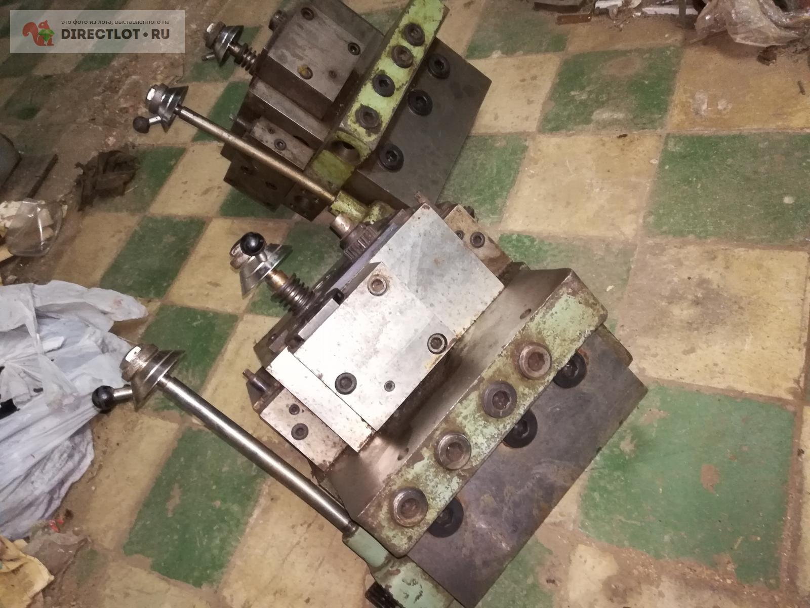

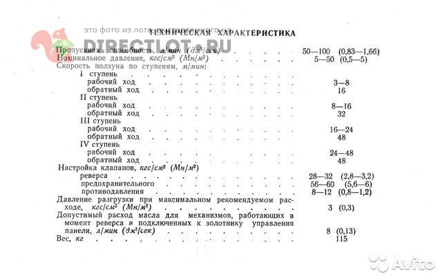

Гидропанель управления 3Г31-16 ( III ГЗl-16) предназначена для управления ползуном поперечно-строгального станка, работающего по следующему циклу:
- непрерывные возвратно-поступательные движения ползуна с регулированием скорости по четырем ступеням и с бесступенчатым регулированием скорости в пределах каждой ступени;
- остановка ползуна с разгрузкой гидросистемы от давления;
- поперечная и вертикальная подачи стола при реверсах ползуна с обратного хода на рабочий (при помощи золотника типа БГ71-14).
Панели работают на чистом минеральном масле вязкостью 18-60 мм2/сек при температуре масла до 50°. Рекомендуется применять масло индустриальное 20 или 30 (ГОСТ 1707-51).
