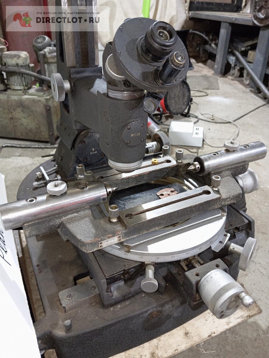

Микроскоп инструментальный большой БМИ-1
ОБЩИЕ ХАРАКТЕРИСТИКИ:
Пределы измерения, мм:
-в продольном направлении 0-150
-в поперечном направлении 0-50
Пределы измерения микрометрическими винтами, мм 0-25
Увеличение основного микроскопа 10х; 15х; 30х; 50х
Увеличение объективов 1х; 1,5х; 3х; 5х
Увеличение окуляра 10х
Поле зрения основного микроскопа (диаметр рассматриваемого круга) в зависимост от увеличения, мм 21; 14; 7; 4,2
Увеличение отсчетного микроскопа окулярной угломерной головки 45х
Наибольшее расстояние между центрами, мм 235 при D до 85 мм и 315 при изделии D до 39 мм
Наибольший диаметр устанавливаемого в центрах изделия, мм 85
Наибольший диаметр изделия, устанавливаемого в призматических опорах, мм 130
Наибольшее расстояние между объективом и измерительным столом, мм 200
Расстояние от колонки до оси тубуса микроскопа (вылет), мм, не менее 165
Цена деления:
-шкалы микрометрических винтов, мм 0,005
-угломерной головки, минут 1
Пределы поворота стола, град 0-360
Величина отсчета по нониусу шкалы поворота стола, минут 3
Пределы наклона колонки микроскопа от вертикального положения, град ±12,5
Цена деления шкалы наклона микроскопа, град 0,5
Масса прибора с угломерной головкой и осветителем, кг, не более 75
Масса комплекта прибора в упаковке, кг, не более 100
Наибольшие габаритные размеры прибора, мм 840х800х870
КОМПЛЕКТАЦИЯ ДАННОГО ЛОТА:
-Микроскоп БМИ-1
-Центра
-Планка
-Призма малая 1шт (некомплект)

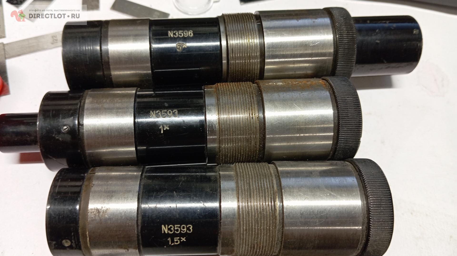

-Обьективы 4шт
-Блок питания осветительный 8в, возможно не родной
Дополнительная комплектация по запросу из наличия

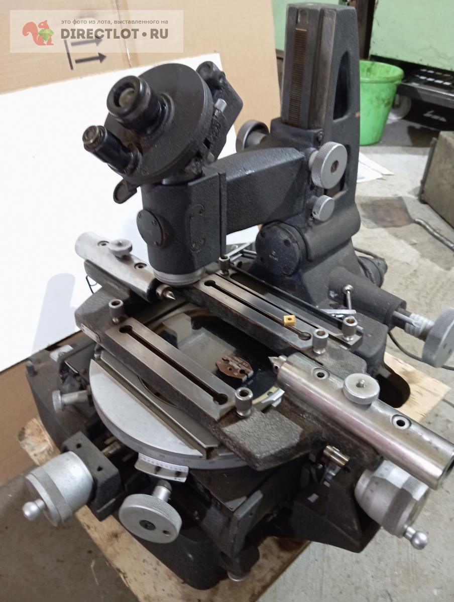

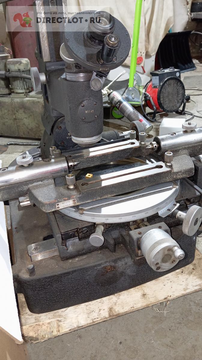

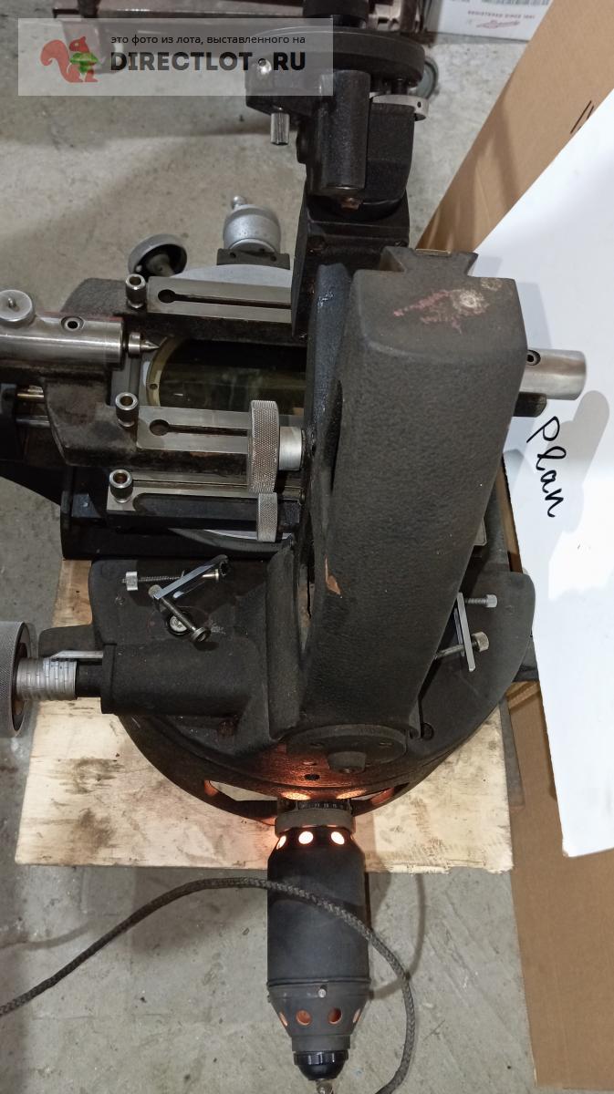

ИНФОРМАЦИЯ ПО СОСТОЯНИЮ МИКРОСКОПА:
- Недостатки: предметное стекло царапанное, механизм возврата по оси Х заедает, надо разобраться с шестеренками внутри стола, есть не критичные следы коррозии кое где, но не фатальные, запылен от долгого простоя, требуется ревизия чистка и смазка и т.д.
Без претензий по состоянию.
При необходимости добавлю фото и видео через систему вопросов в лоте внизу поле "вопросы по лоту"
По договоренности упакую на паллет, замотаю картоном и стретчем, доставлю в ТК

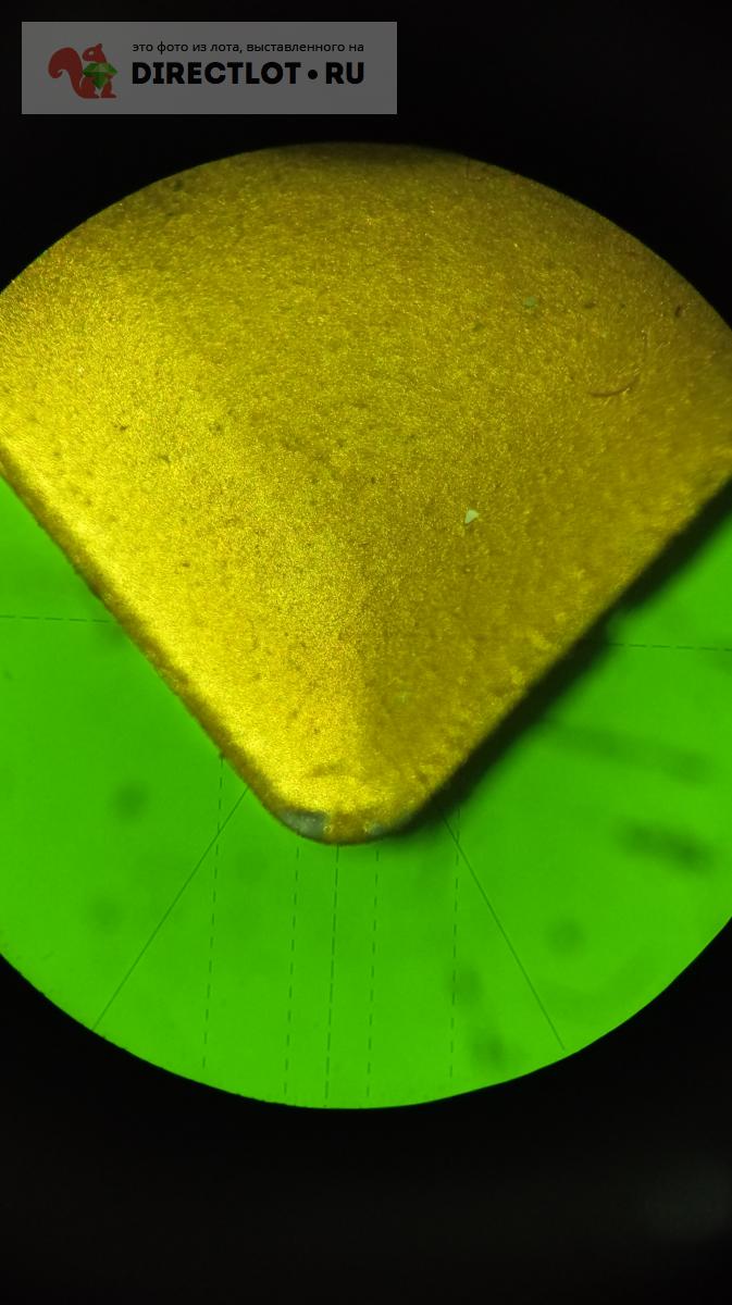

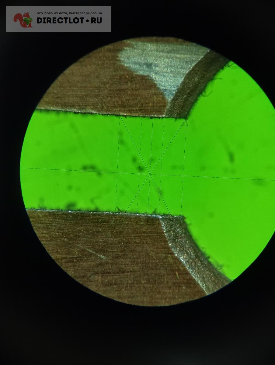

Подсветка работает, на фото зелёный свет это с подсветкой
