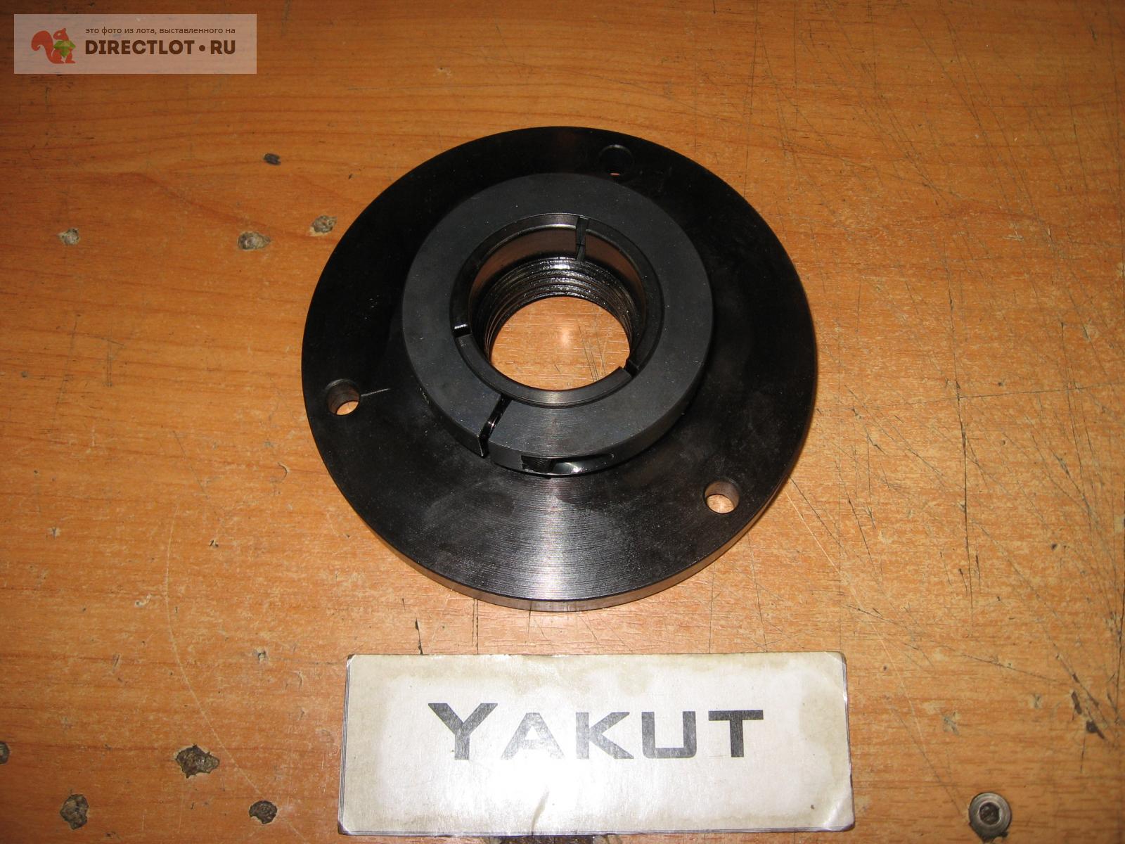

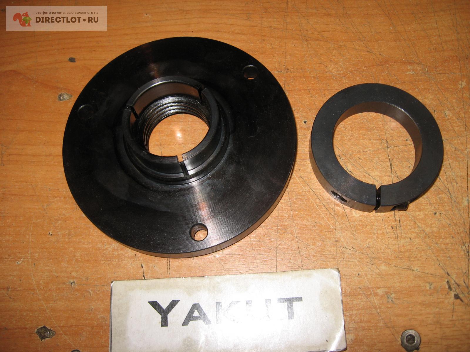

Фланец переходной под трехкулачковый патрон 125 для ТВ4, ТВ6 с припуском на проточку по месту.
Подходит для большинства советских, российских, польских и китайских 125 токарных патронов
Резьба М39Х4 изготовлена резцом по резьбовому калибру
Посадка D 40 +0,02 мм, длиной 16 мм
Наружный диаметр 126 мм
Поясок 97 мм
Отверстия для крепления патрона d 8,3 мм на диаметре 108 мм
Отверстие в хомуте 48 мм, зажимной винт М6
Материал Сталь 45, оксидирование
