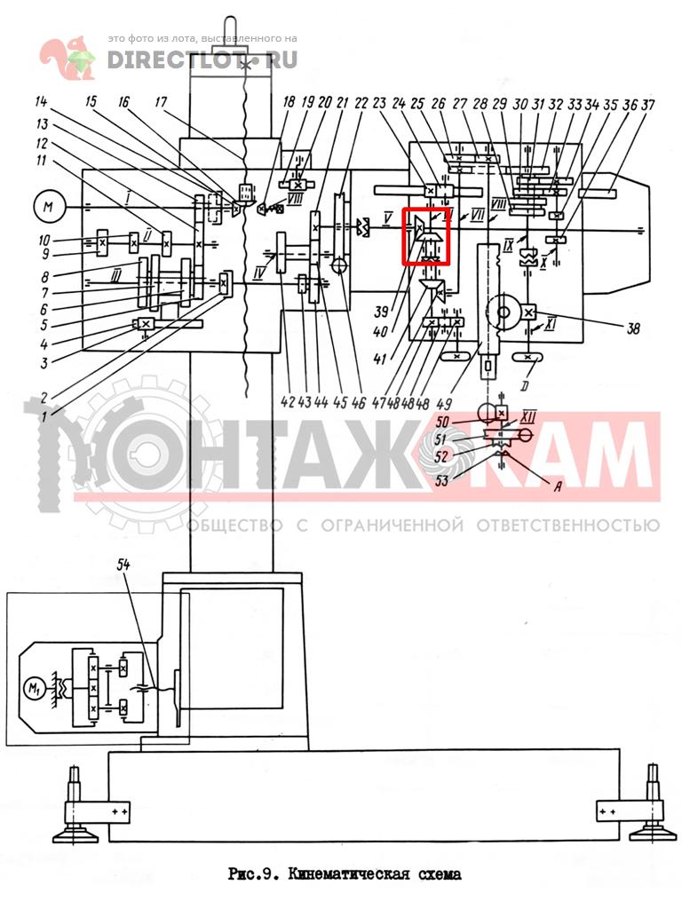

Пара конических шестерен с круговым зубом для каретки радиально-сверлильного станка 2К52:
1) Колесо зубчатое 2К52.42.00.032.00.00 (поз.39 по кинематической схеме): Z=23, направление зуба правое, диаметр по зубьям 66 мм, габаритная длина детали 99 мм, посадочный диаметр 25 мм, шпон.паз 5 мм, диаметр наружной шейки 35 мм, резьба на хвостовике М33х1,5;
2) Колесо зубчатое 2К52.43.00.035.00.00 (поз.40 по кинематической схеме): Z=25, направление зуба левое, диаметр по зубьям 71 мм, габаритная длина детали 66,5 мм, диаметр внутреннего отверстия 18 мм, диаметр наружной шейки 30 мм, торцевой паз 12,5 мм, со стороны зубчатого венца Z=25 - отверстие под подшипник диаметром 32 мм.
Сталь 40Х, объемная закалка.
Изготовлены в 2026 году по паспортным чертежам.
