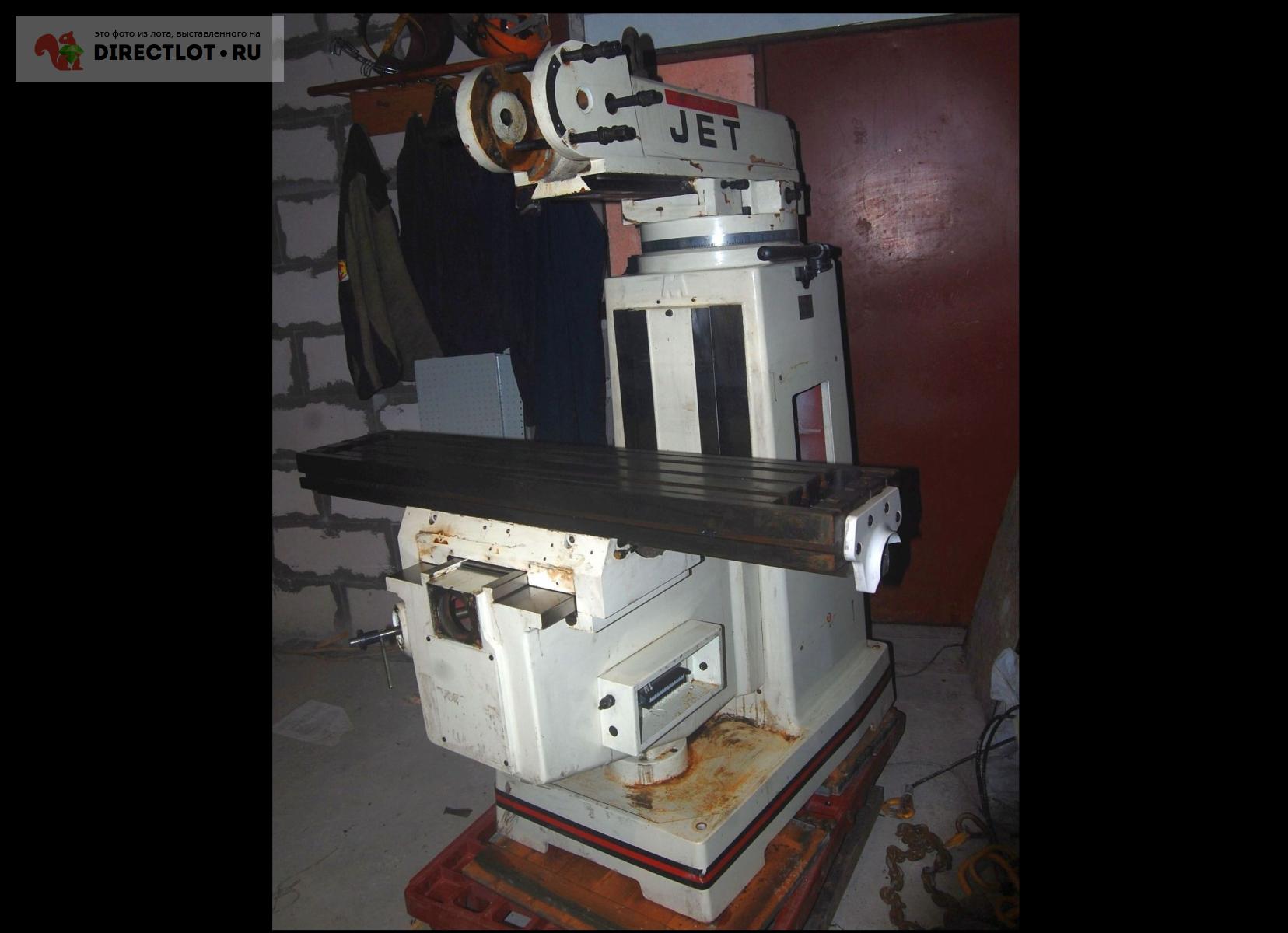

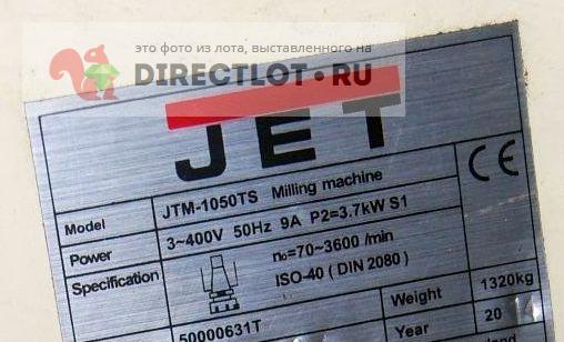

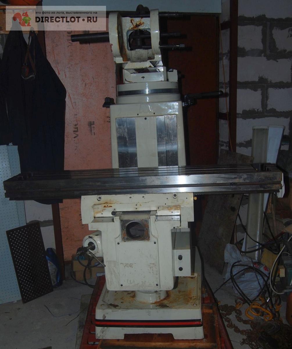

Был взят новый станок 2014г.в. и с него выкинуто все не нужное или проблемное. Цена нового аналогичного станка сейчас - порядка 1 млн.

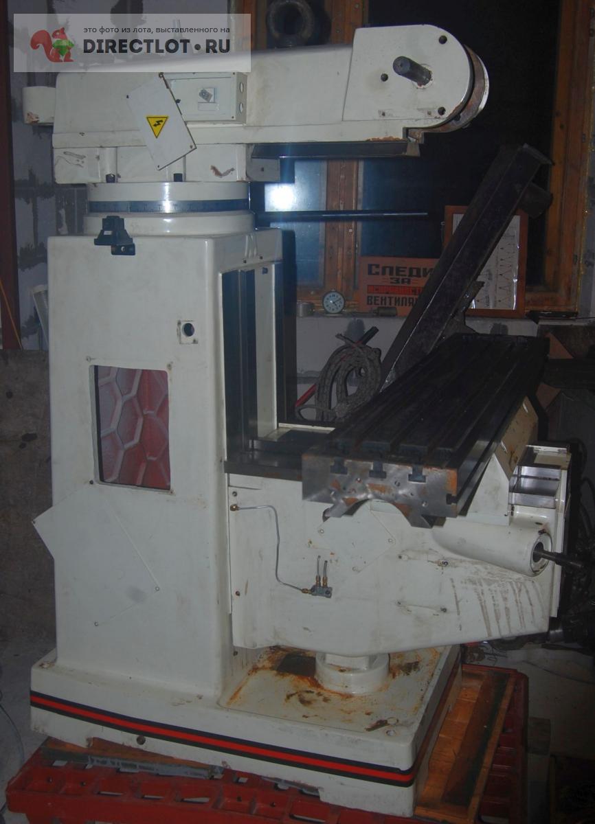

Есть станина, консоль, салазки, стол с клиньями. Сверху поворотный блок с выдвижным хоботом.
Под консолью винт вертикального подъема и его привод. Есть лимб на эту ось.

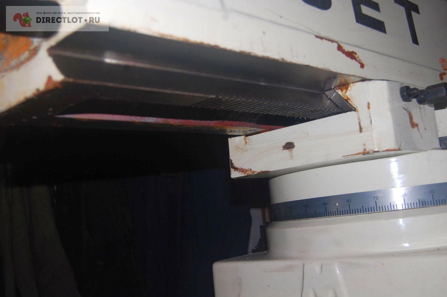

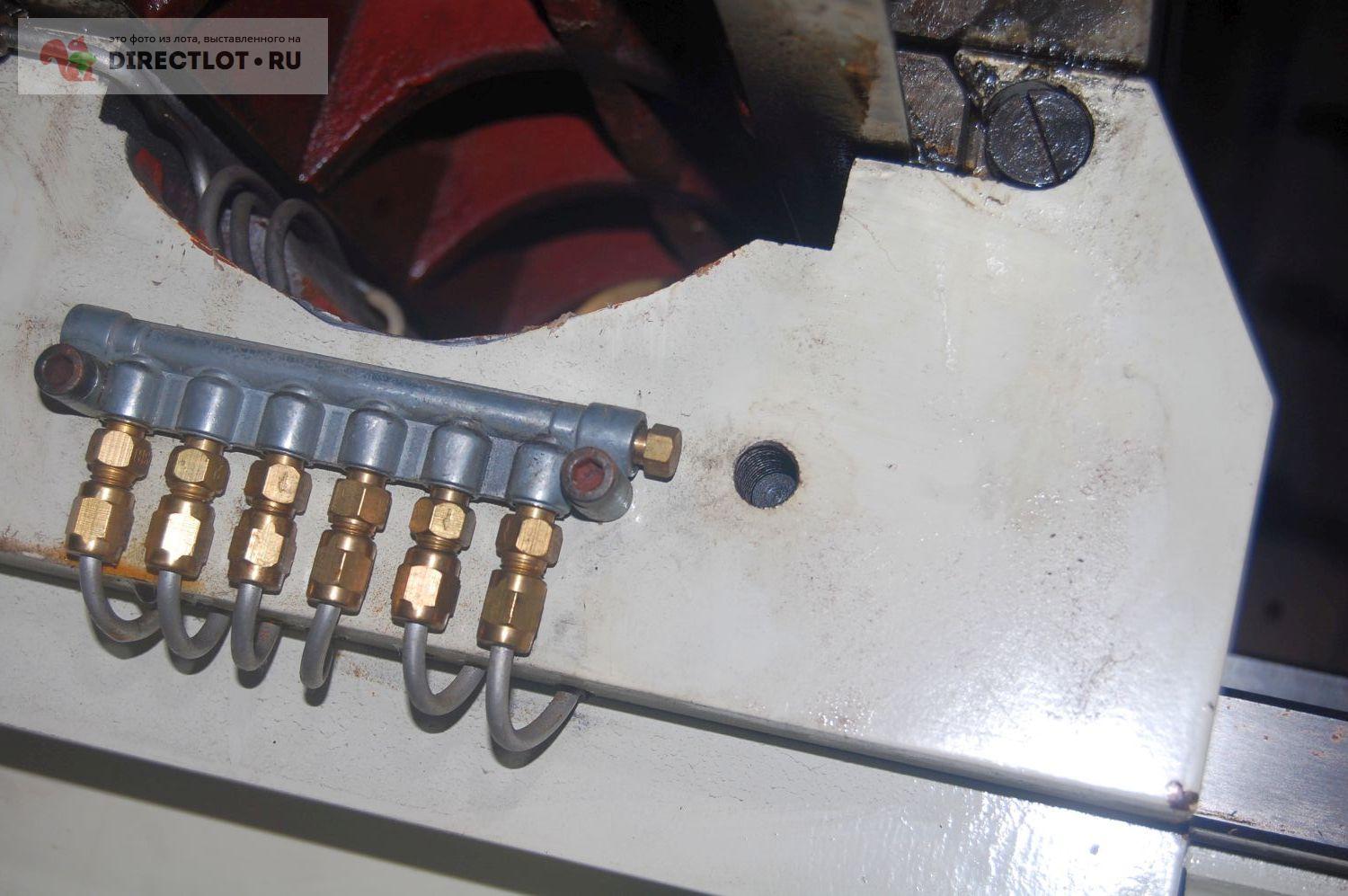

Есть скребки на направляющие. Есть часть системы смазки, но она хлипкая, стоит переделать на нормальные трубки

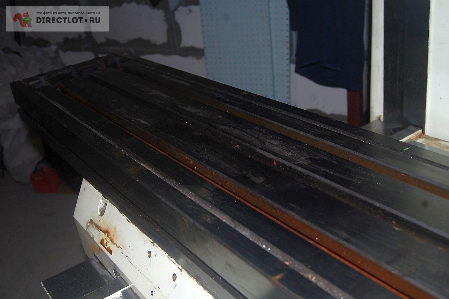

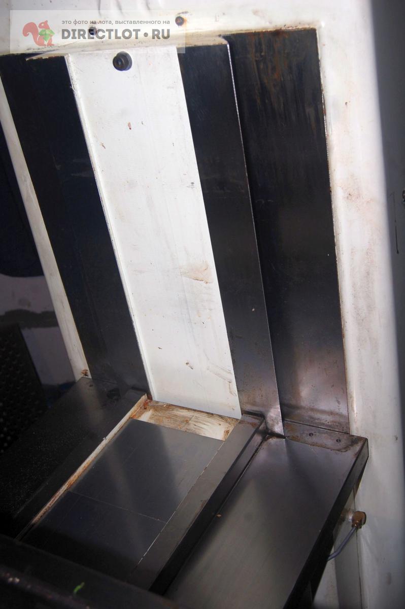

Направляющие шлифованные, почти зеркальные, выглядят очень красиво.

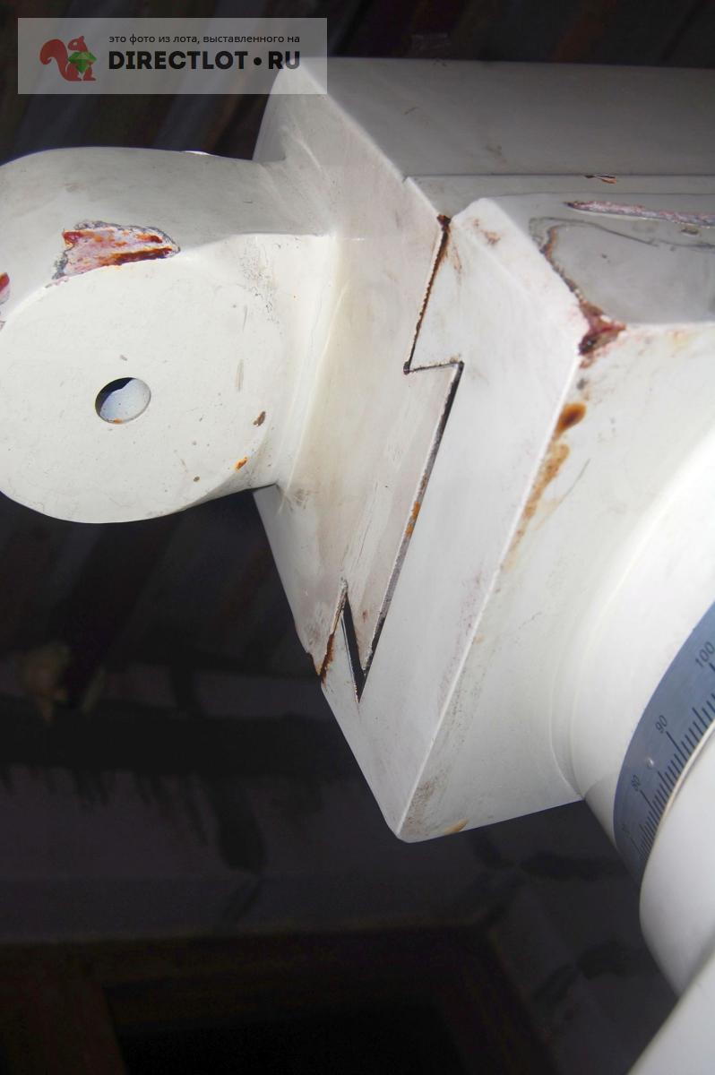

В нескольких точках на хоботе есть глубокие царапины ЛКП из-за неправильной строповки при перемещении груза.
Для сборки ЧПУ надо как минимум поставить ШВП с гайками на продольный и поперечный ход + сервомоторы к ним + ВФГ.
Куда логичнее собирать ЧПУ на новом промышленном китайском станке, чем на старом с непредсказуемыми износами.
При одновременной покупке с тремя этими новыми моторами directlot.ru/lot.php?id=126361 - не бывшая в работе MESA 5i25 + 7i77 в подарок.
При длительном хранении возможно поверхностное ржавление - климат у нас такой.
Станок стоит в помещении с затрудненным проездом, погрузчика там нет.
Разборка, вынос и доставка по частям до ТК - от 5000р по обстоятельствам, либо самовывоз.
Вес в данной комплектации - порядка 1 тонны

Где ж вы прошлый год были, от стольких проблем избавился б.
А шарнир с хобота продан вместе с шпиндельной бабкой?
Ответ продавца
Можно забрать этот станок в наступающем году)
Шарнира нет.
Besprizornik   270   2120
  вопрос задан
Ну всё может быть, как знать. Шарнир здесь конечно очень уместен родной оригинальный, зря отдали. Взад не вернут?
Ответ продавца
Отдавали без меня, контактов нет
Олег007   12   1000
  вопрос задан
Чего не хватает, чтобы собрать как было без чпу
Ответ продавца
Винты, гайки и вфг
