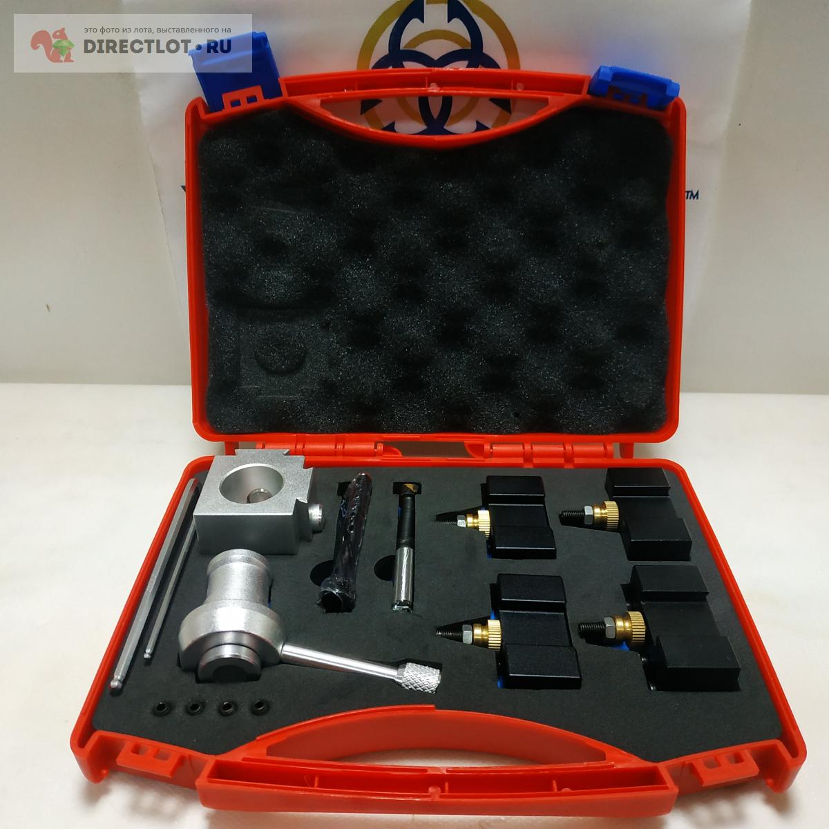

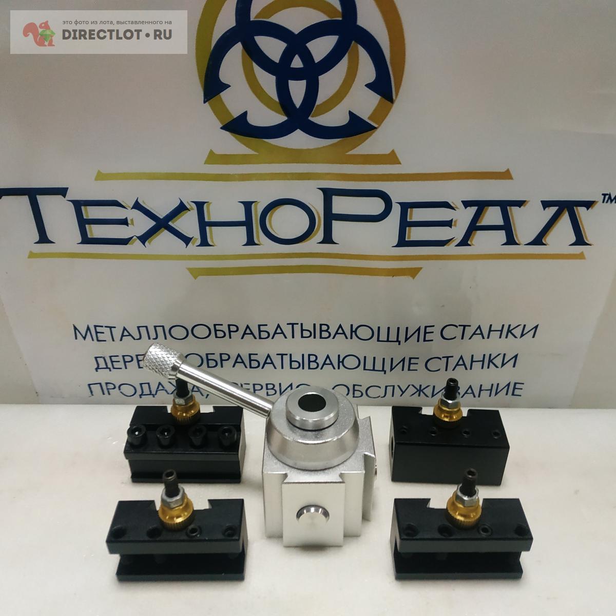

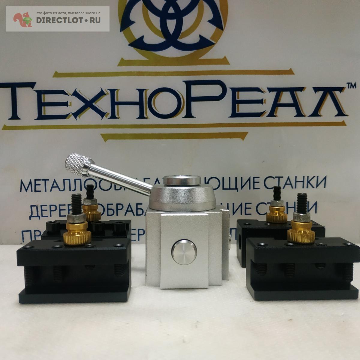

Резцедержатель - 1шт,
Сменная кассета под резцы с прямоугольным сечением - 2шт (под резцы: 12х12мм, 10х10мм, 8х8мм, 6х6мм),
Сменная кассета под резцы с цилиндрическим хвостовиком - 1шт,
Сменная кассета под установку отрезной пластины - 1шт,
Комплект ключей

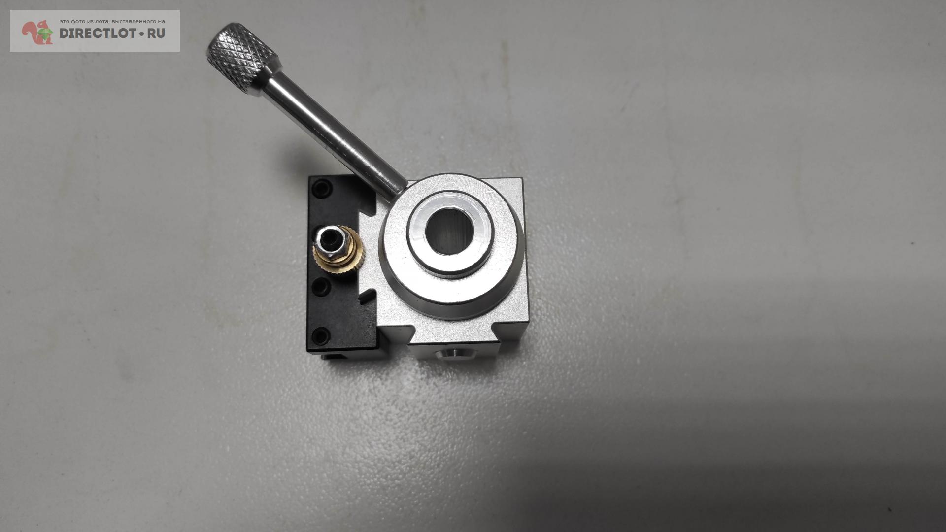

Какие размеры квадрата и высота резцедержателя?
Ответ продавца
Здравствуйте.
Размер квадрата 40х40
Высота резцедержателя 38мм.
С уважением, ТЕХНОРЕАЛ

Уточните, имеется ли резцедержка под изменяемую толщину/высоту тела резца ? - спасибо.

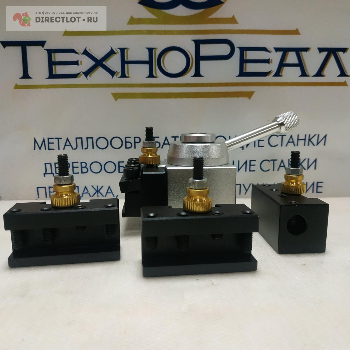

Ответ продавца
Здравствуйте, все сменные кассеты которые в комплекте. есть на фото.

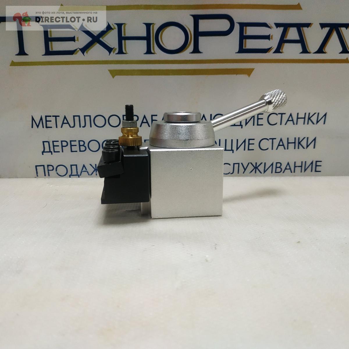

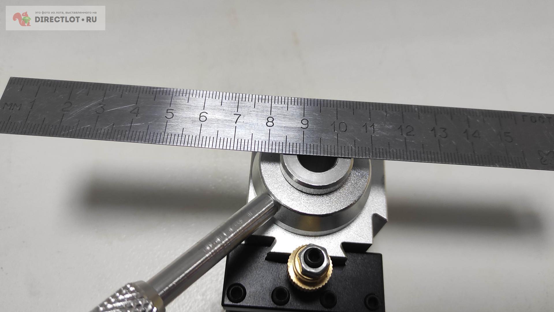

Уточните, как происходит сочленение резцедержки со станком ? - спасибо.
Ответ продавца
Здравствуйте.
Фото во вложении.

Сама резцедержка соединяется со столом суппорта поперечной подачи через "Т" паз, если да, то какого он размера ?
Ответ продавца
Резцедержка на суппорте крепится болтом, Т паза нет.

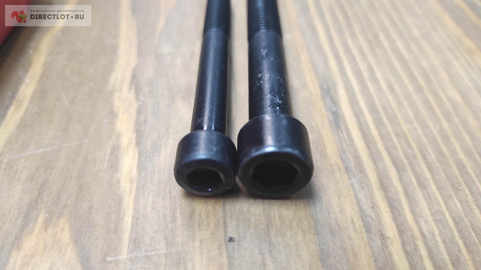

Размеры болта можно узнать: размер в поперечном сечении головки болта и диаметр болта ?
Ответ продавца
Длина болта 80мм.
Внутренний шестигранник.
М10, длина резьбы 33мм.

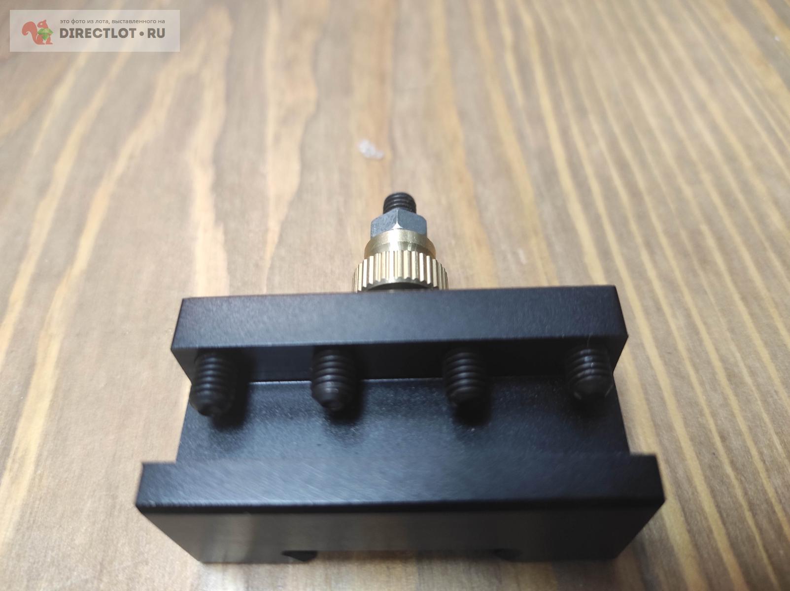

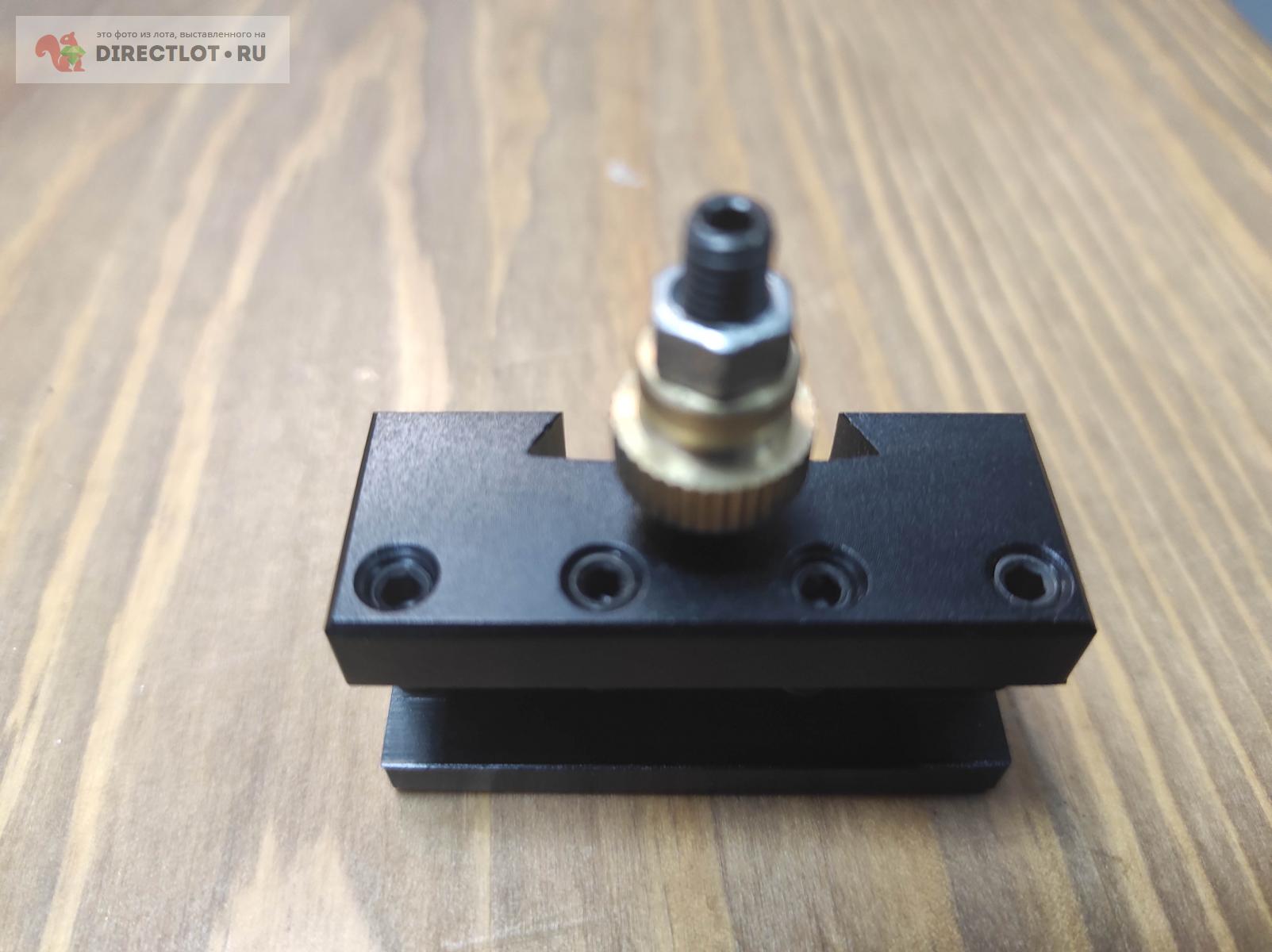

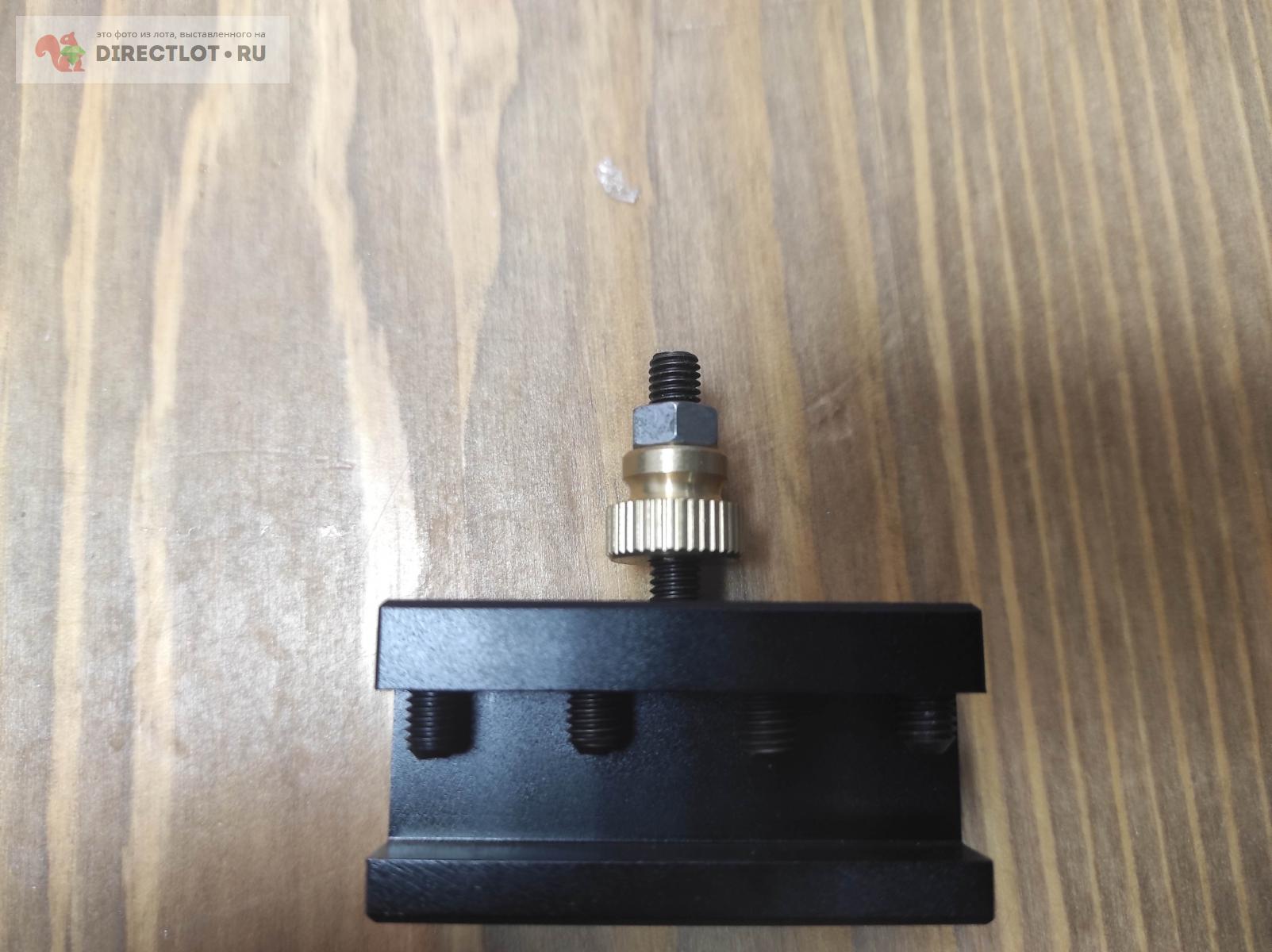

Добрый день! Подскажите, можно ли увидеть крупным планом крепёжные болты самой касеты и второе - болты крепления резцов (4 шт.) это запасные или на каждой резцедержке имеются свои собственные ? - спасибо.
Ответ продавца
Здравствуйте.
Болты крепления резцов имеются на каждой резцедержке.
Фото прилагаю.

А вот те два болта что в открытом чемодане на главном фото прилагаются, можно посмотреть их фото крупным планом ?
Ответ продавца
Фото болтов.

Добрый, размер ластохвоста ? Наименьший наибольший, кассеты стальные ? Спасибо!
Ответ продавца
Здравствуйте.
Размер ЛХ резцедержателя, наибольший 9мм., наименьший 5мм.
Материал кассеты, алюминий.
С уважением, ТЕХНОРЕАЛ.
