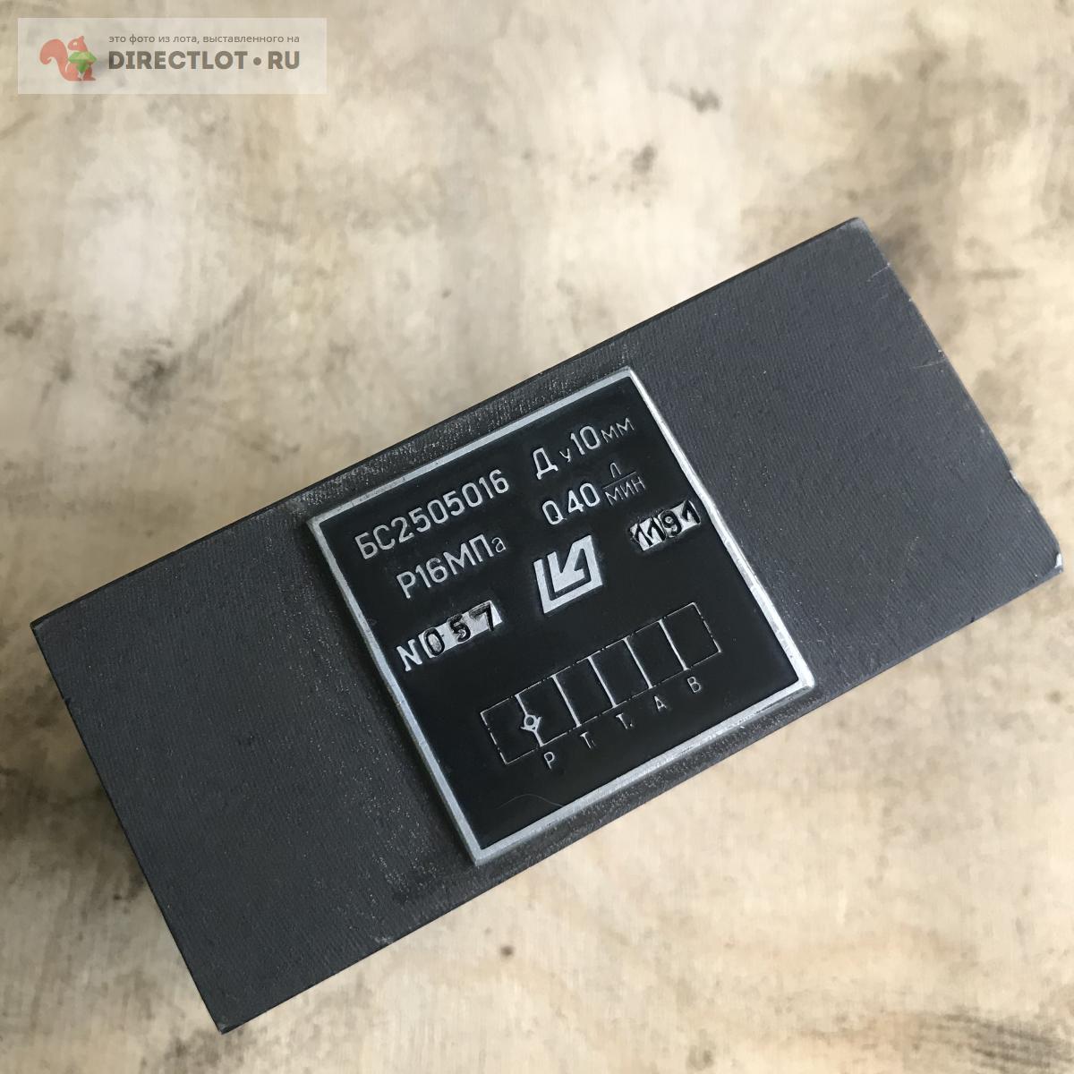

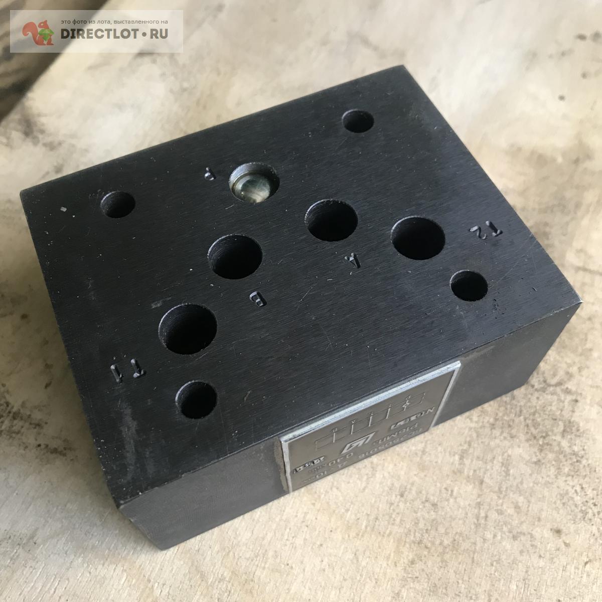

Модульная арматура ставится обычно между гидрораспределителем и присоединительной плитой. Данный обратный клапан ставится под гидрораспределитель типа ВЕ10,1РЕ10, РХ10 и пр.
Обратные клапана применяются в гидролиниях, где требуется свободное пропускание потока рабочей жидкости в одном направлении и запирание потока рабочей жидкости в противоположном направлении. Клапан с шариковым уплотнением прижимается к седлу пружиной с небольшим усилием. Пружина сжимается уже при давлении 0,05 МПа и пропускает поток масла в прямом направлении. В данном случае по линии Р в распределитель. При снятии давления с подводящей линии Р пружина поджимает шарик к седлу и он закрывется, перекрывая поток масла из распределителя в подающую линию.
Кроме данного исполнения существуют еще три исполнения, Они отличаются тем, что запорный элемент установлен в других линиях. У исполнении КОМ-10/3А обратный клапан установлен в линии А, в исполнении КОМ-10/3В обратный клапан установлен в линии В, в исполнении КОМ-10/3Т обратный клапан установлен в линии Т (пропускает поток сверху вниз, создавая подпор на сливе , равный усилию открывания клапана).
Ду-10мм, Рабочее давление-16 МПа, Вес 1,8 кг
Функциональный аналог КОМ102, КОМ10/3Р
