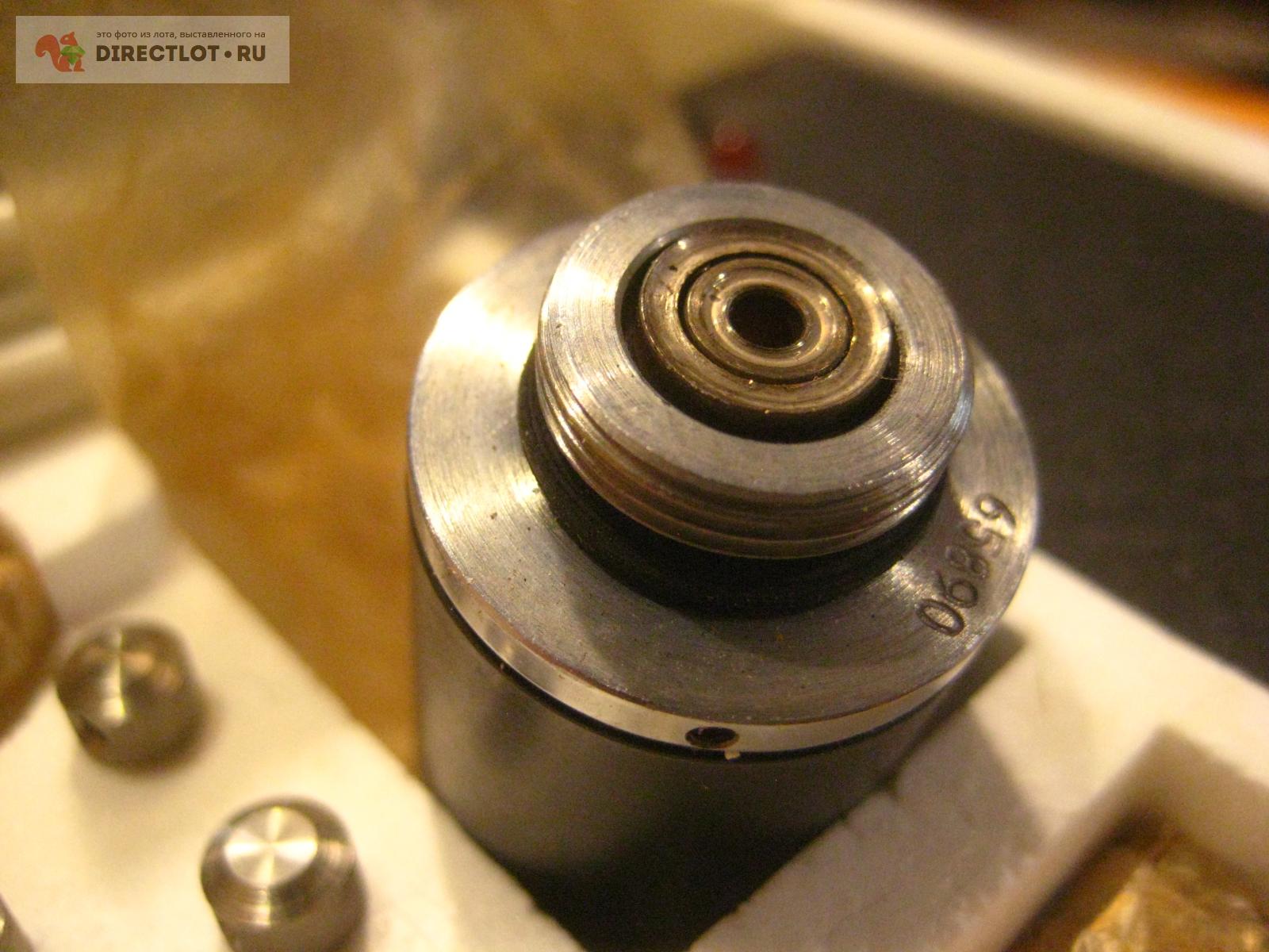

Подходит для любого программного обеспечения. принцип действия: касание щупом детали для определения местоположения детали и ее элементов Индикатор предназначен для выдачи информации в любую систему ЧПУ о контакте наконечника щуповой головки с поверхностью детали. В комплекте «Контакт-3»: индикатор, датчик касания ф25, длина 49 мм, 2 щупа 37,5 мм, 2 щупа 52,5 мм, 4 изогнутых щупа (сферический контактный наконечник ф5 мм из твердосплава, резьба М4), интерфейс для подключения к ЧПУ, паспорт. Даю гарантию, заменю в случае неисправности. По программному обеспечению не проконсультирую, прошу не спрашивать. Фото оправки по запросу, здесь добавить невозможно.

Здраствуйте,не могли бы вы прислать фото с размерами двух контактных втулок на первом фото внизу,к которым припаиваются провода

Добрый день.
Могли бы вы отправить фото со стороны контактов самого щупа (попки узла длинной 81,5мм)?
Есть ли у вас инструкция?
Ответ продавца
Здравствуйте!
Инструкция есть в каждом приборе. Про ПОПКИ не совсем понял.

Где резьба М16? Могли бы вы инструкцию от фотографировать?
Ответ продавца
Сообщите электронный адрес, у меня где-то есть фото паспорта.
