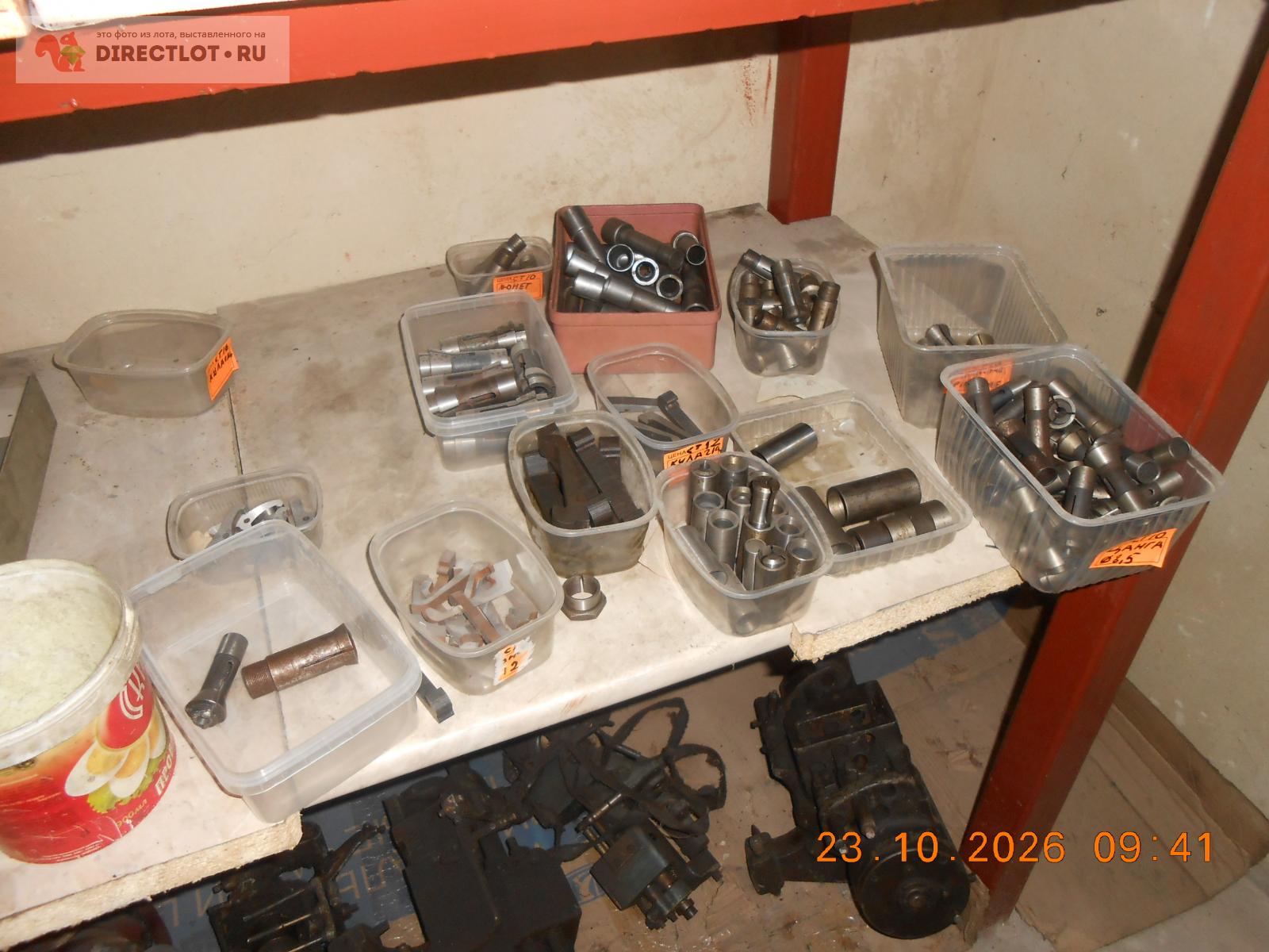

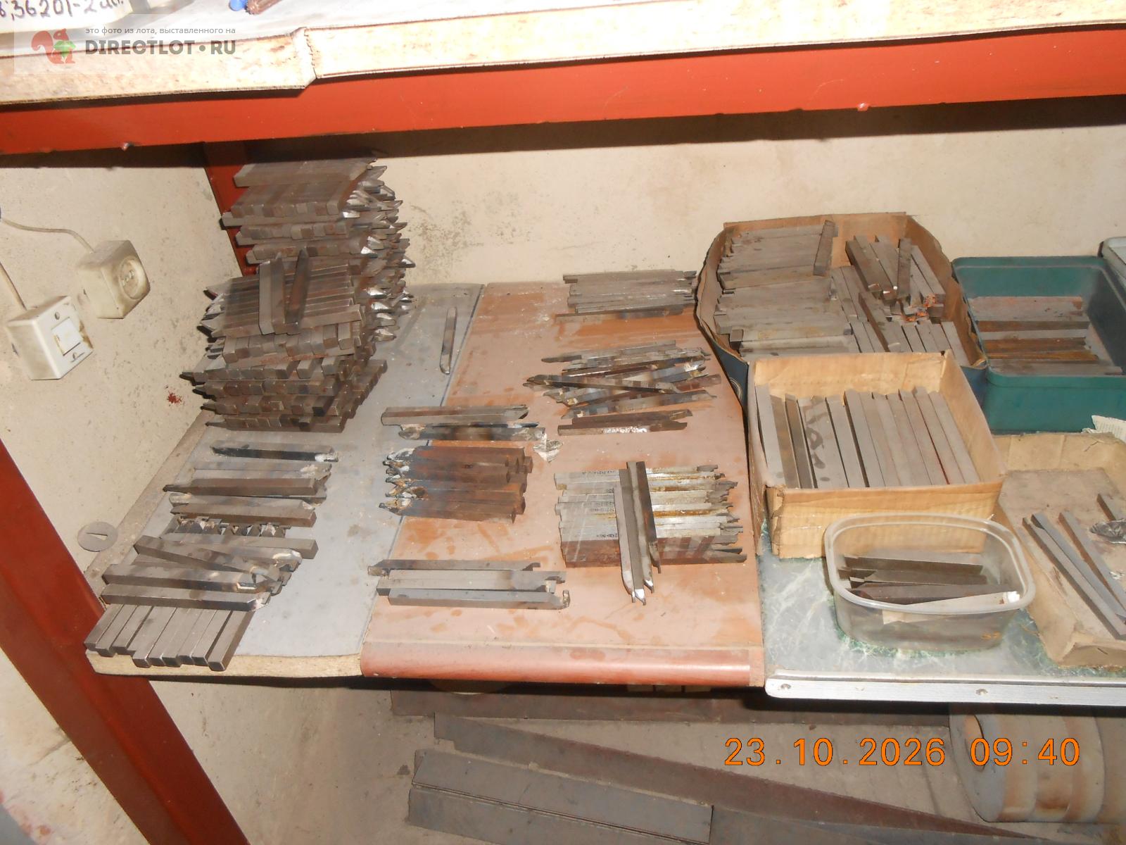

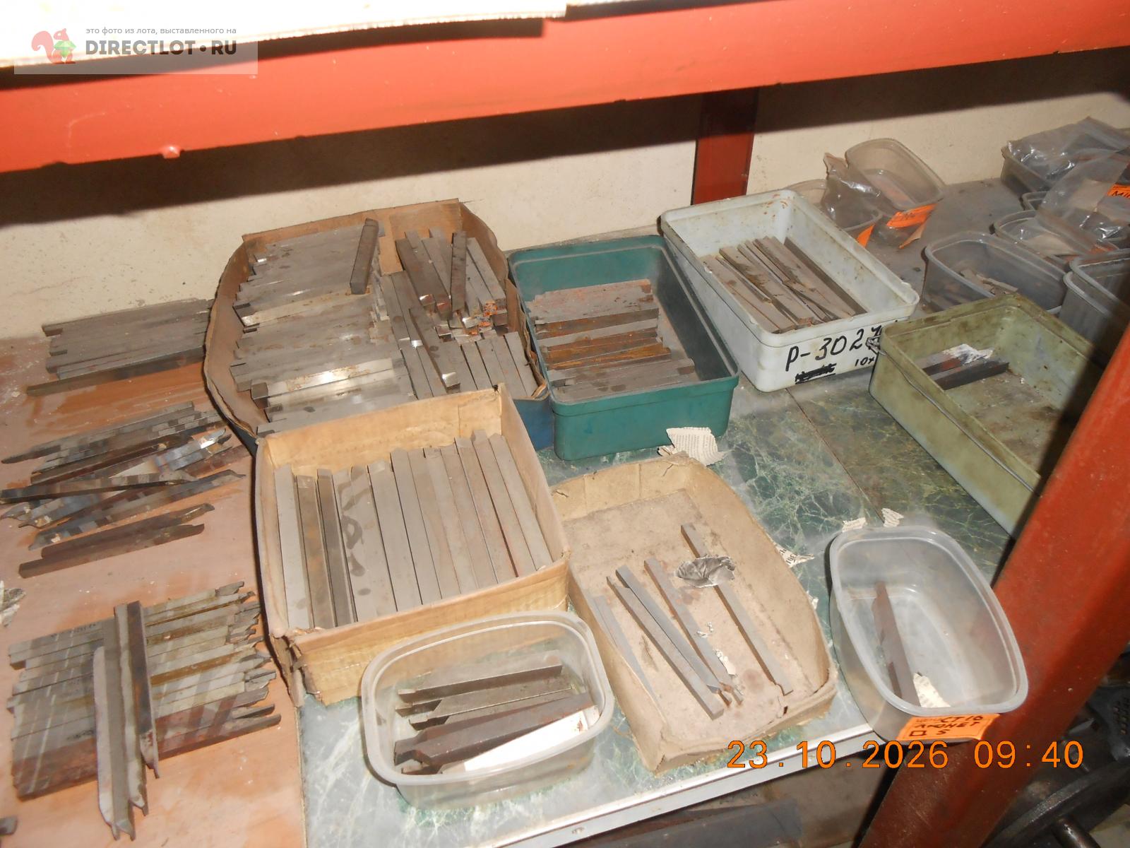

Для токарного автомата продольного точения типа 1П16 и его аналогов (11Т16А ЛА155 и пр.)Также подходят к Торносу R16. Внутри шестигранник 10 мм .; 13мм и 14 мм. Круглые диаметром ;9;11;12;14 ; 15 и 16 мм.Много цанг и люнетов к 1М10ДА И 1В06А. Также автоматные резцы с напайками ВК6ОМ и самокальные Р6М5 Монолиты Р6М5 на чермет не прокатит.

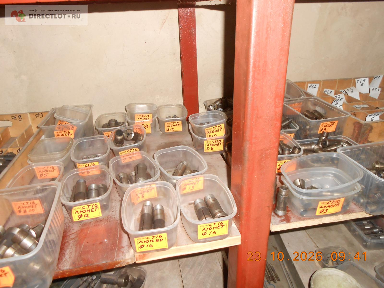

Цанги есть ф7;9;11;13;14;15; и шестигранник 10 и 13.Это на 1П16 и 11т16а и аналоги. Есть и на 1в06а и 1М10ДА. Также и люнеты.

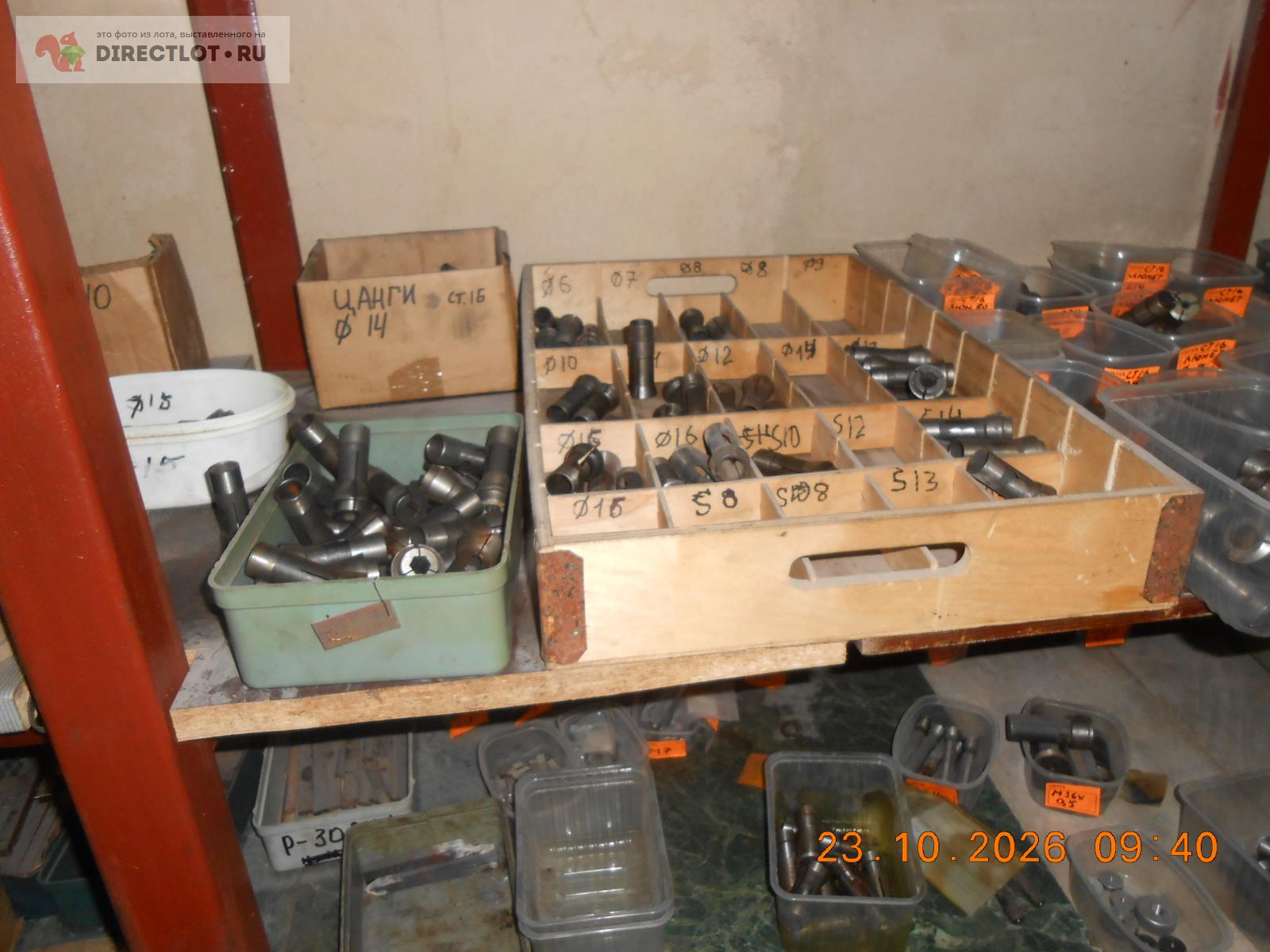

Внутри шестигранник 10 мм . и 13 а также круглые диаметром 7;9;11;13;14 и 15 мм.

Здравствуйте.На 16 станок есть цанги круглые -8;9;11;13;14;15;16. шестигранные 10;13;14.
Люнеты круглые 9;10;11;14;16. шестигранные 8;10;11;13;
Цанги по 400р. Люнеты по 600р. Меньшего размера нет.Цанг ф 14 штук 20 есть.
