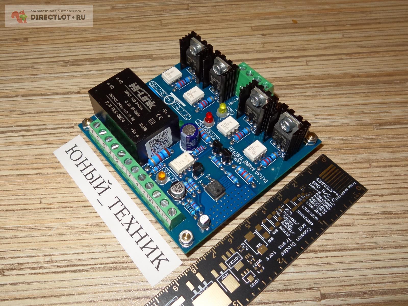

Друзья, платы в наличии. Цена изделия 14000р. (последнее повышение цены было в январе 2025г.).
** Блок (далее: плата) собственного производства реализует движение поперечной подачи для плоскошлифовальных станков с асинхронным двигателем: 3711; 3Б70В; 3Г71М; 3Е711В; 3Е711ВФ2; 3Д710В-1; 3Е721В-1; ОШ-424Ф11Н; 3Д711ВФ11; 3Д711АФ11; 3Д711ВФ1-1; 3Д711ВФ11-28; 3Д711АФ10-1 (Орша-2045, Орша-2063); ОШ-400 (Орша-4063, Орша-4080); ОШ-550.
** Плата не предназначена для станков с двигателем постоянного тока (ПЯ-250), например, таких как 3Е711ВФ1; 3Е711АФ1; 3Е711В-1; 3Е710А; 3Е721ВФ1-1; 3Е721АФ1-1; либо потребуется доработать станок под установку асинхронного двигателя, такой опыт у моих заказчиков имеется, информацией поделюсь.
** Сборка платы выполнена из импортных комплектующих, применяются только качественные радиодетали фирм ST-Microelectronics, Microchip, KEMET/YAGEO, Epcos, Samsung, ON-Semiconductor, Vichay, Мurata и др.
** Схемотехника выполнена на микроконтроллере Attiny13, ход и торможение двигателя разделены во времени программно, шаг поперечной подачи плавно регулируется от 0.3мм до 30мм. Торможение динамическое.
** Плата проверена на реальном станке в цеховых условиях, в регулировке не нуждается, дополнительных приобретений не требуется.
** Подключение платы выполняется согласно прилагаемой инструкции по подключению.
** Максимально подходит для замены штатных блоков У37.801; У37.803.
** Видео о работе платы в станке 3Г71М: youtu.be/1U8xoVhruJA и видео с комментариями от предпринимателя В.В.Скрылева: youtu.be/78usho3r6tY
** Более 250 успешных установок платы, география моих покупателей: г.Александров, г.Астрахань, г.Альметьевск, г.Ангарск, г.Аша, г.Братск, г.Брянск, г.Белгород, г.Барнаул, г.Буй, г.Буйнакс, г.Боровичи, г.Бронницы, г.Белая Калитва, г.Воронеж, г.Вязники, г.Ворсма, г.Владикавказ, г.Великий Новгород, г.Губкин, ПГТ Горноуральский, г.Дзержинск, г.Джанкой, г.Донской, г.Екатеринбург, респ. Крым г.Евпатория, г.Ессентуки, г.Заречный, г.Звенигово, г.Златоуст, г.Иваново, г.Ипатово, г.Ижевск, г.Йошкар-Ола, г.Канск, г.Казань, г.Камышин, г.Калининград, г.Киров, г.Кинель, г.Коломна, г.Колтуши, г.Кольчугино, г.Колпино, г.Комсомольск-на-Амуре, г.Кузнецк, г.Кубинка, г.Краснодар, г.Красноярск, г.Кропоткин, г.Кунгур, г.Киржач, г.Кара-Балта, г.Липецк, г.Льгов(Курская область), г.Лиски, г.Москва, г.Минск, г.Мурманск, г.Махачкала, г.Магаган, г.Михайловск, г.Миасс, г.Магнитогорск, г.Нижний Новгород, г.Нижний Тагил, г.Новосибирск, г.Новороссийск, г.Набережные Челны, г.Новозыбков, респ.Крым ПГТ Нижнегорский, г.Новочебоксарск, г.Новочеркасск, г.Орехово-Зуево, г.Омск, г.Орёл, г.Оренбург, г.Октябрьский, г.Псков, г.Пенза, г.Пермь, г.Петропавловск, г.Пикалево, г.Петушки, г.Прохладный, г.Раменское, г.Ропша, г.Россошь, г.Росславль, г.Рыбинск, г.Ростов на дону, г.Ростов Великий, г.Рязань, г.Самара, г.Санкт-Петербург, г.Смоленск, г.С-рополь, г.Симферополь, г.Севастополь, г.Тверь, г.Тольятти, г.Тула, г.Торжок, г.Терек, г.Ульяновск, г.Уфа, г.Хабаровск, г.Химки, г.Чебоксары, г.Чудово, г.Чистополь, г.Челябинск, респ.Карелия г.Чапаевск, г.Электросталь, г.Ярцево, г.Ярославль и др.
** Габариты: 82мм х 82мм х 30мм.
** Гарантия - 1 год с момента продажи.
** Цена без доставки. Торга нет, цена не обсуждается.
** Быстро и бесплатно отвечу на любые вопросы по подключению платы в месседжерах Телеграм, Ватсап, а так же через электронную почту.
** Отправляю в любой регион РФ транспортной компанией СДЭК или Почтой. При доставке Почтой РФ сумма оплаты увеличивается на стоимость доставки и страховки (на случай возможной утери посылки при доставке).
** Отправляю в республику Беларусь транспортной компанией Боксберри.
** Обращаю ваше внимание, мои изделия не продаются на сайте "станко-альянс" - это воровайка! Сворован текст и сворованы фото. Причем, менеджер на данном сайте нагло вводит покупателей в заблуждение и дает ложную и некомпетентную информацию. Приобретая на этом сайте блок поперечной подачи вы рискуете остаться без технической поддержки.
