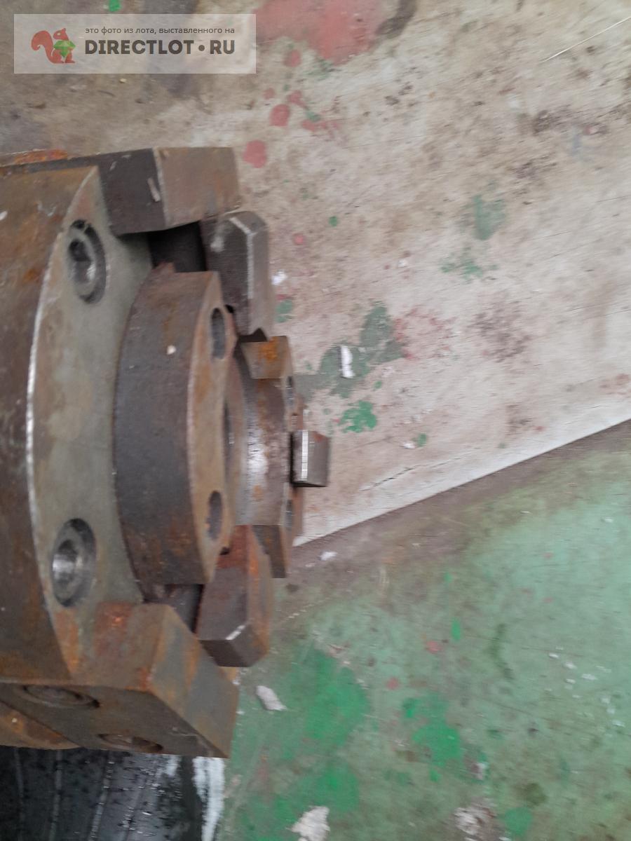

Внутризаводское изготовление для обработки плоских деталей типа фланца из алюминиевого сплава.
Прижим 3-мя лапками по торцу эл/мех. головкой. Лапки Г-образные. Стоял на ток. ст. 16К20 с ЧПУ. Посадка на УК6, материал- сталь. Возможна б/наличная оплата через ИП.

Здравствуйте, а можно поподробней, как эта штука работает,не совсем понятно как кулачки двигаются.
Ответ продавца
Добрый день! Тяга электромеханической головки крепится гайкой в центральном отверстии внутренней
треугольной пластины ( фото обратной стороны). Кулачки зажима детали- Г-образные, закреплены на осях. Тяга с пластиной двигается вперед-назад, а прижимные рычаги кулачков- раскрываются или закрываются, прижимая деталь (плоскую) к торцу патрона. Завтра попробую сделать доп. фотки или видео.

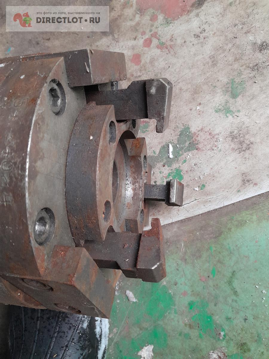

Спасибо, желательно вид с зажатой деталью для понимания.
Ответ продавца
Доп. Фотки патрона в открытом и зажатом состоянии. Есть ещё такой же патрон.
