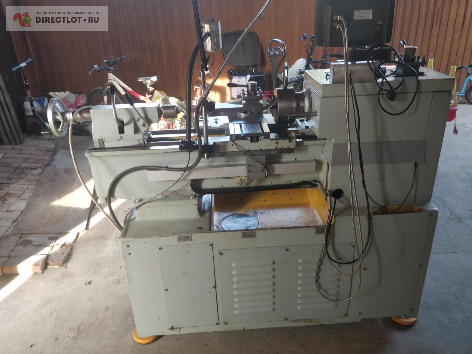

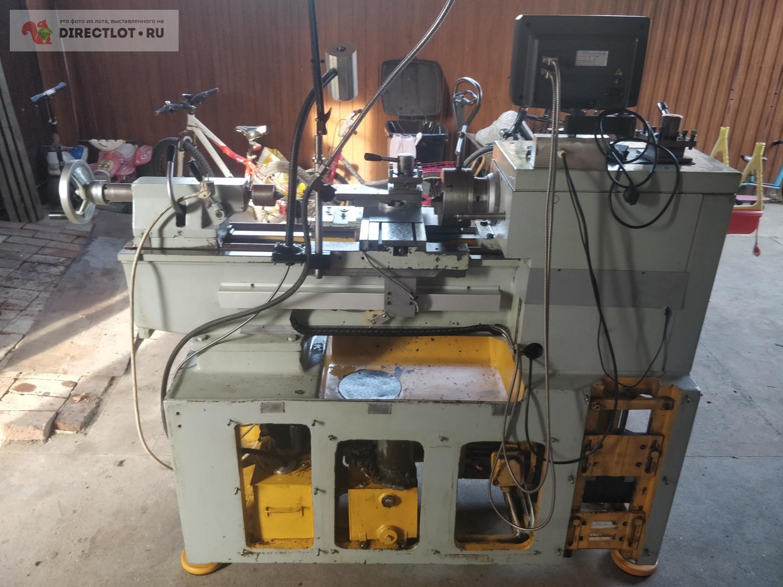

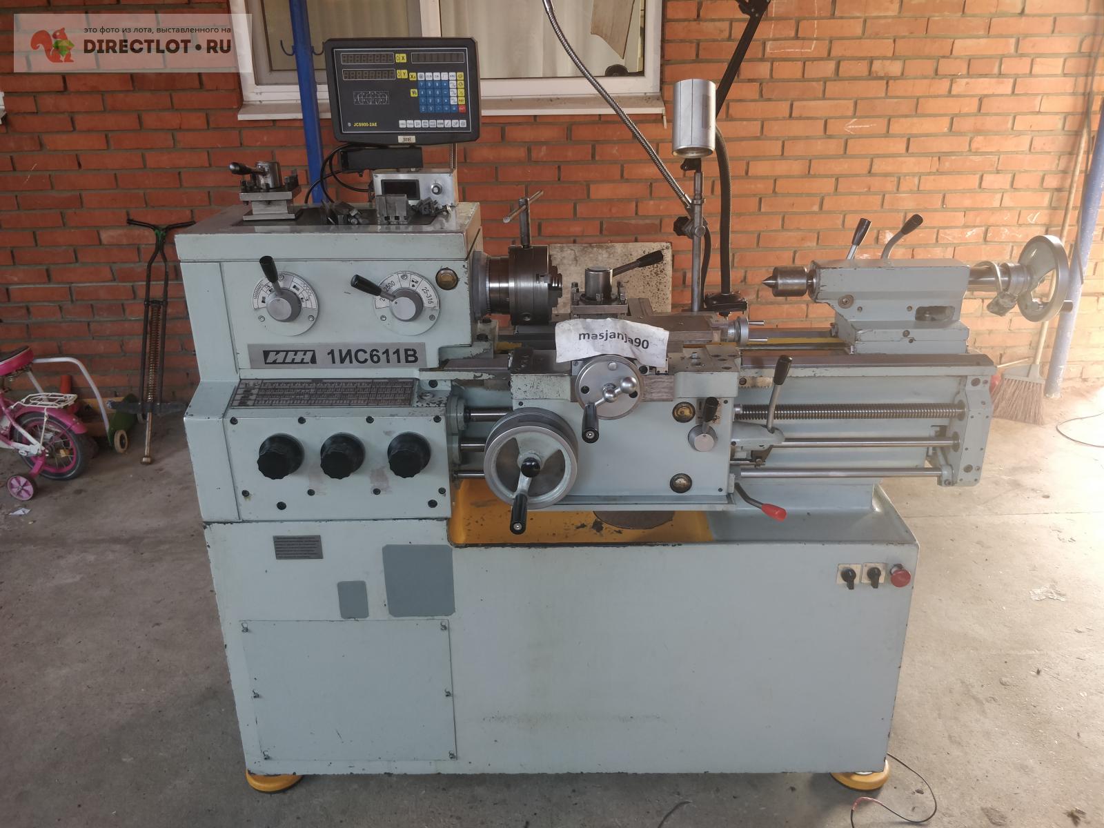

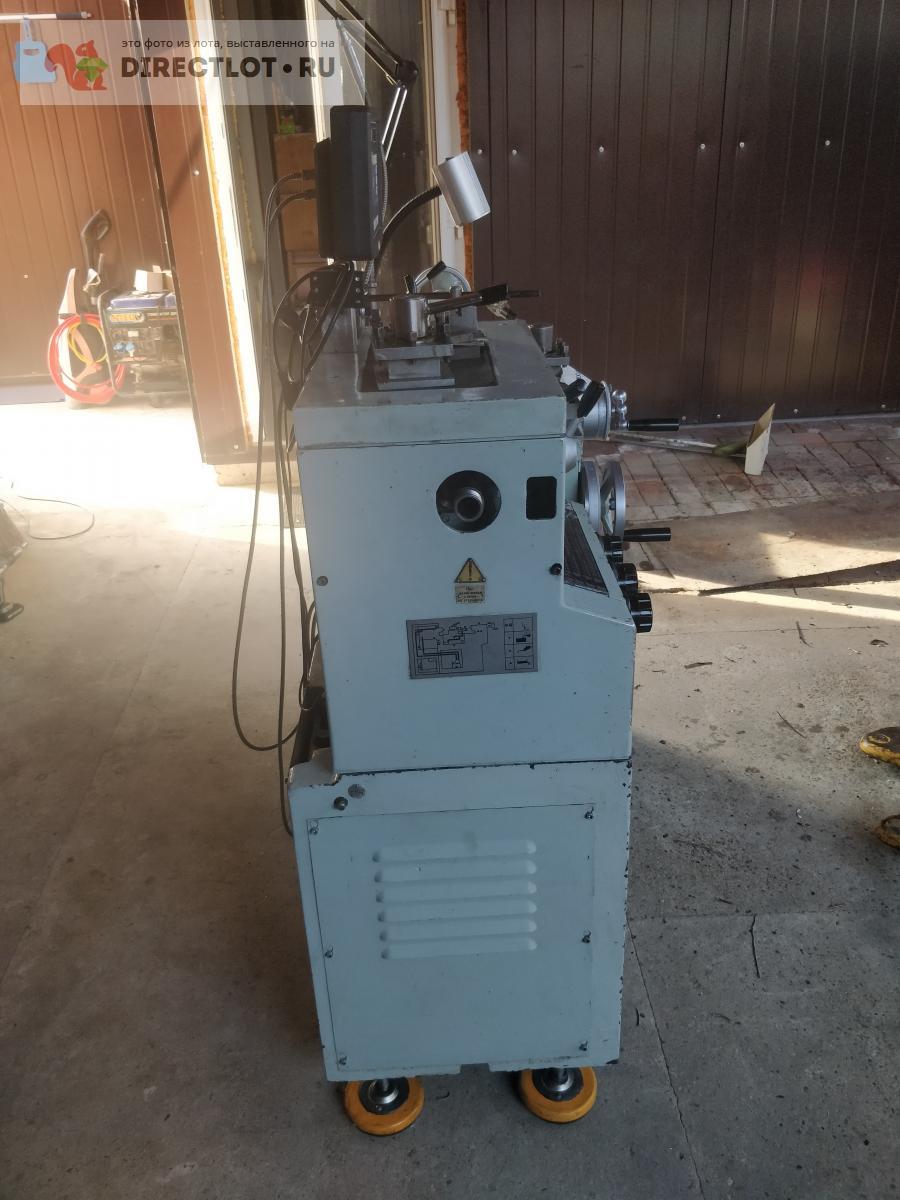

Станок брал 10 лет назад. Перед работой полностью его разбирал, чистил, красил, обслуживал. У меня был сервис по ремонту рвд. Работал на нём не много, от случая к случаю. Планы не гнал. Точил в основном штуцера для гидравлики. За всё время (10лет) работы/простоя станок в среднем работал час-два в день. Не нравилось, что много шумит. Решил модернезировать. Делал с душой, для себя.
-Заменил насос на немецкий трахоидный, тише чем родной
-Выкинул родной "фильтр", изготовил новый корпус под автофильтр Toyota.
-Заменил подшипники шпинделя по паспорту. Передний 2го класса, задний 4го.
-Заменил все подшипники в фартуке (32шт), валах и винте, передней бабке. В коробке подач не менял, они там в масле - вечные.

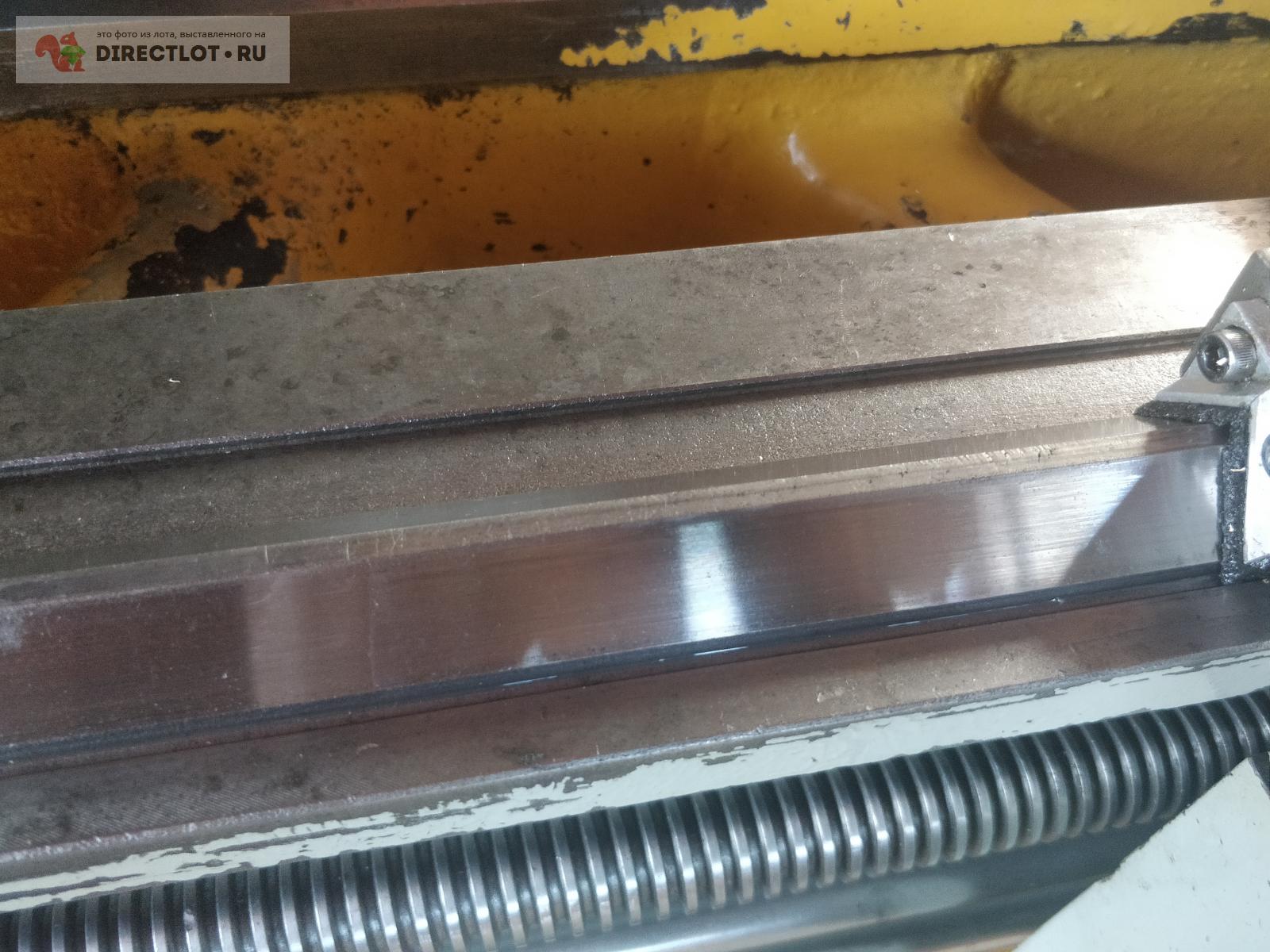

-Заменил заводские скребки на полиуретановые ЧПУшные. На заднюю бабку тоже сделал, с завода их нет.
-Так как скребки не позволяют смазывать снаружи, то направляющие задней бабки сделал под смазку с одной пресс маслёнки, в суппорте смазка изнутри по заводу. Масло под ними держится долго. Скребки работают очень хорошо. Станок в масле купался.
-Заменил почти все таблички и маслоокошки на новые

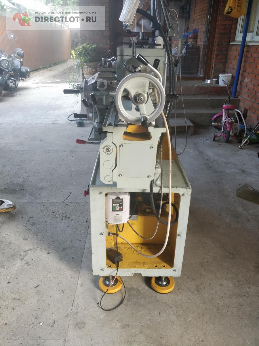

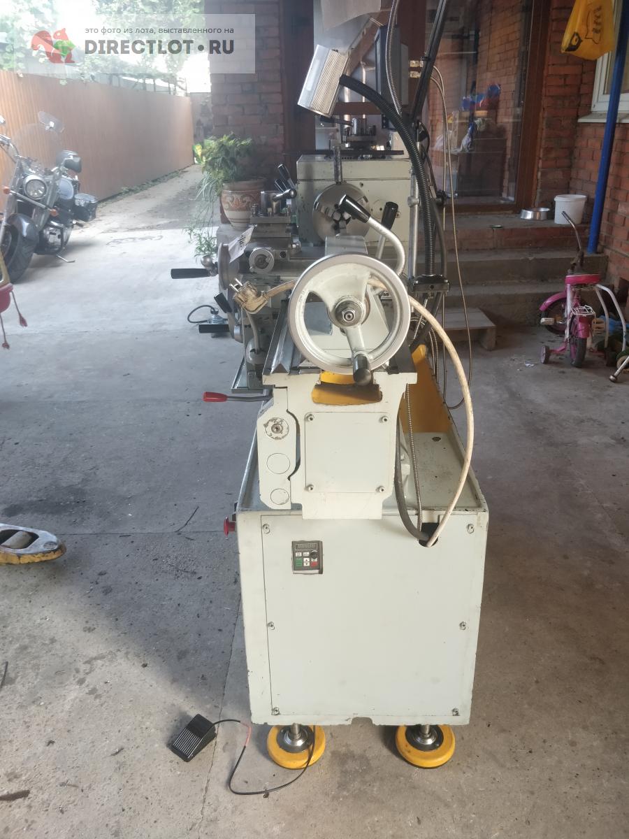

-Сделал прямой привод Direct drive с понижением 0.9:1, с частотником на векторном управлении. Без перебора на частоте 1герц и ниже руками не удержать. Сверлом на 25 сталь сверлю на прямых оборотах. С перебором 8:1 крутящий момент бешеный. Плашку 3/4 и 1" по стали тянет без проблем, главное вороток удержать. Теперь работает очень тихо, а с выключённой гитарой вообще шепчет можно спокойно разговаривать. Обороты легко и быстро регулируются потенциометром прям во время прохода, можно точно подобрать режим резания, обороты rpm рядом на табло от тахометра. Торцевать можно как на чпу, чем ближе к центру, тем больше обороты, ручку крутишь и резец хорошо идёт по всему диапазону. Диапазон оборотов от 5 до 2800, сильно больше, чем по заводу. Коробку скоростей выкинул, очень уж громкая, текла постоянно и ломалась.
-К частотнику теперь есть педаль. На стоячем станке нажатие - это прямые обороты, а с включёнными обратными оборотам нажатие - это остановка. Пользуюсь постоянно при нарезке резб. Главное убирать её под станок, чтобы случайно не наступить.

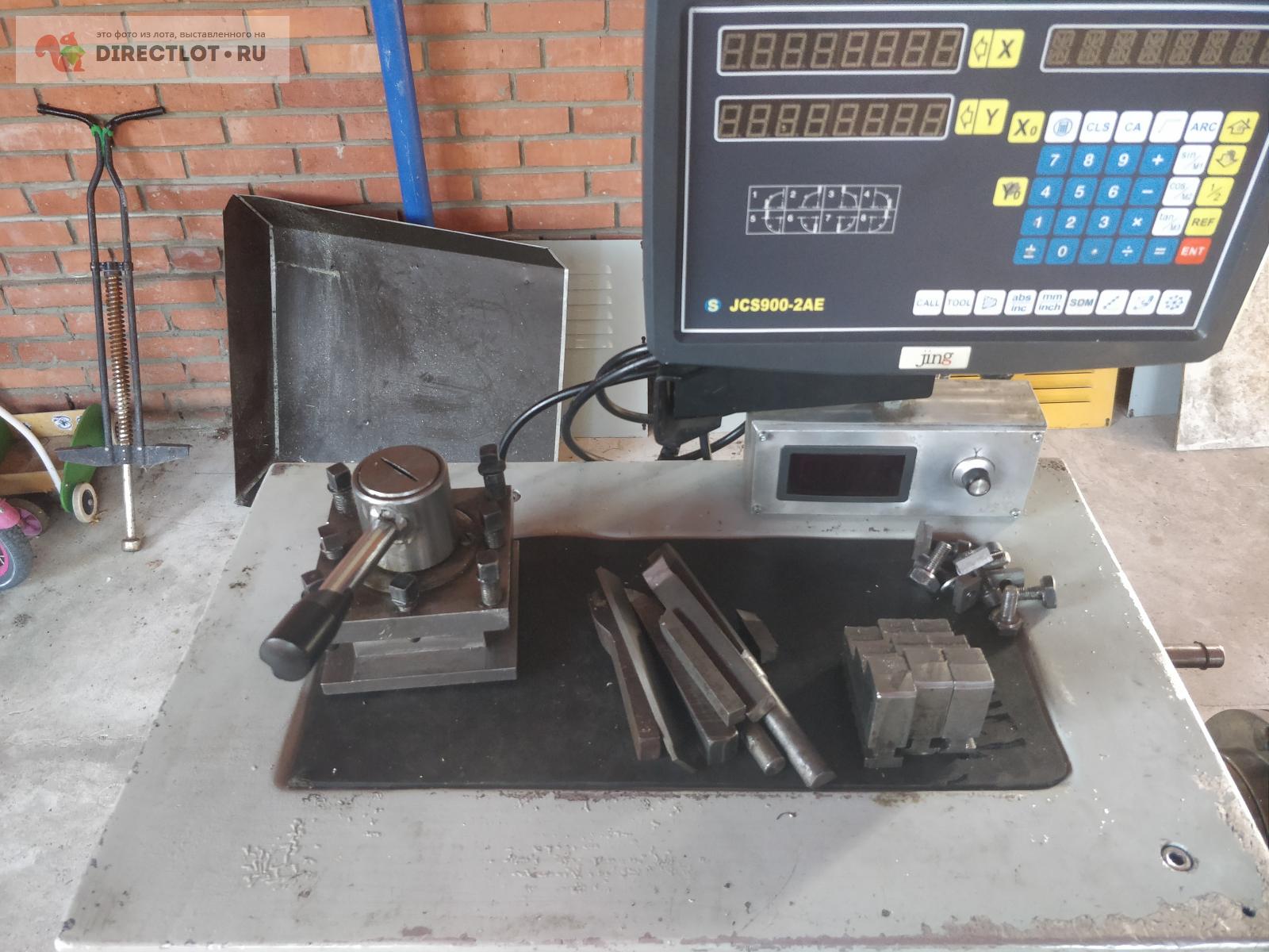

-Установлена УЦИ 0.005мм. Табло висело на стене. Поперечка по умолчанию стоит на диаметр, меняется нажатием одной кнопки "1/2". Поперечка с тонкой линейкой, резиновым отбойником (чтобы задней бабкой не сломать), спец навесом из нержавейки, продольная линейка с с кабельным каналом.

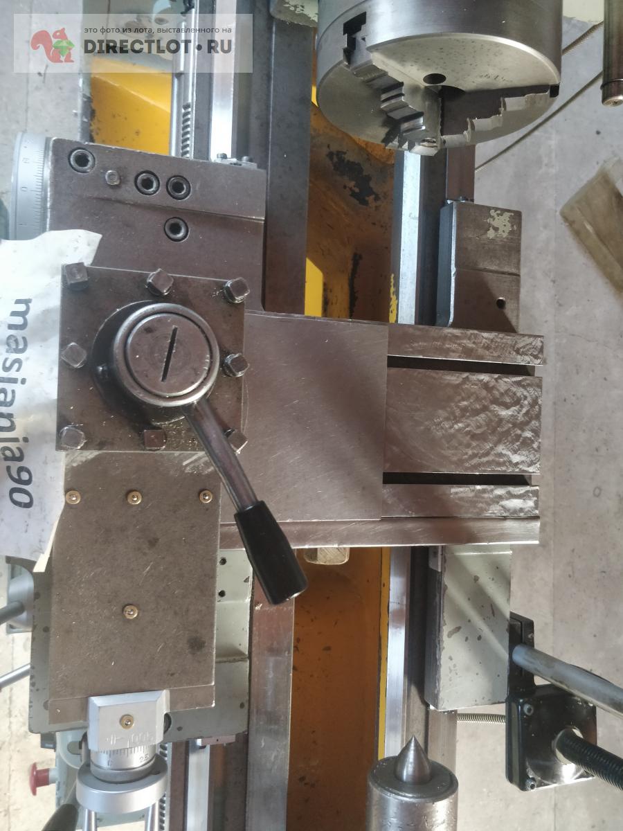

-Два резцедержателя, для расточных резцов один и для обычных второй. Для расточных пазы чуть больше для установки резцов на 20мм. Меняется очень быстро
-Хорошая светодиодная лампа
-Кронштейн с щитком от стружки и брызг. Стоит огрызок из акрила, а надо из поликарбоната. Или на крайняк из листовой стали, не было времени поменять.
Станция СОЖ комплектная, рабочая, работала у меня часто. Бутылку концентрата дам. Кулачки прямые/обратные, ключ, закладные гайки в пазы поперечки, немного резцов. Задний центр старенький, но рабочий. Задняя бабка смещена под него. Потому что в подшипниках есть люфт. Если будете проверять скалкой с ЗБ, то надо жёсткий центр и бабку смещать по жёсткий, так правильно. Щиток брызговик из жести на стену и "столешница" на переднюю бабку в подарок, но они не очень чистые. Станок без выработки/ступенек/задиров. На 220в. Если необходимо, то можно подключить, проверить. Станок параллельно продаётся на другой площадке.
