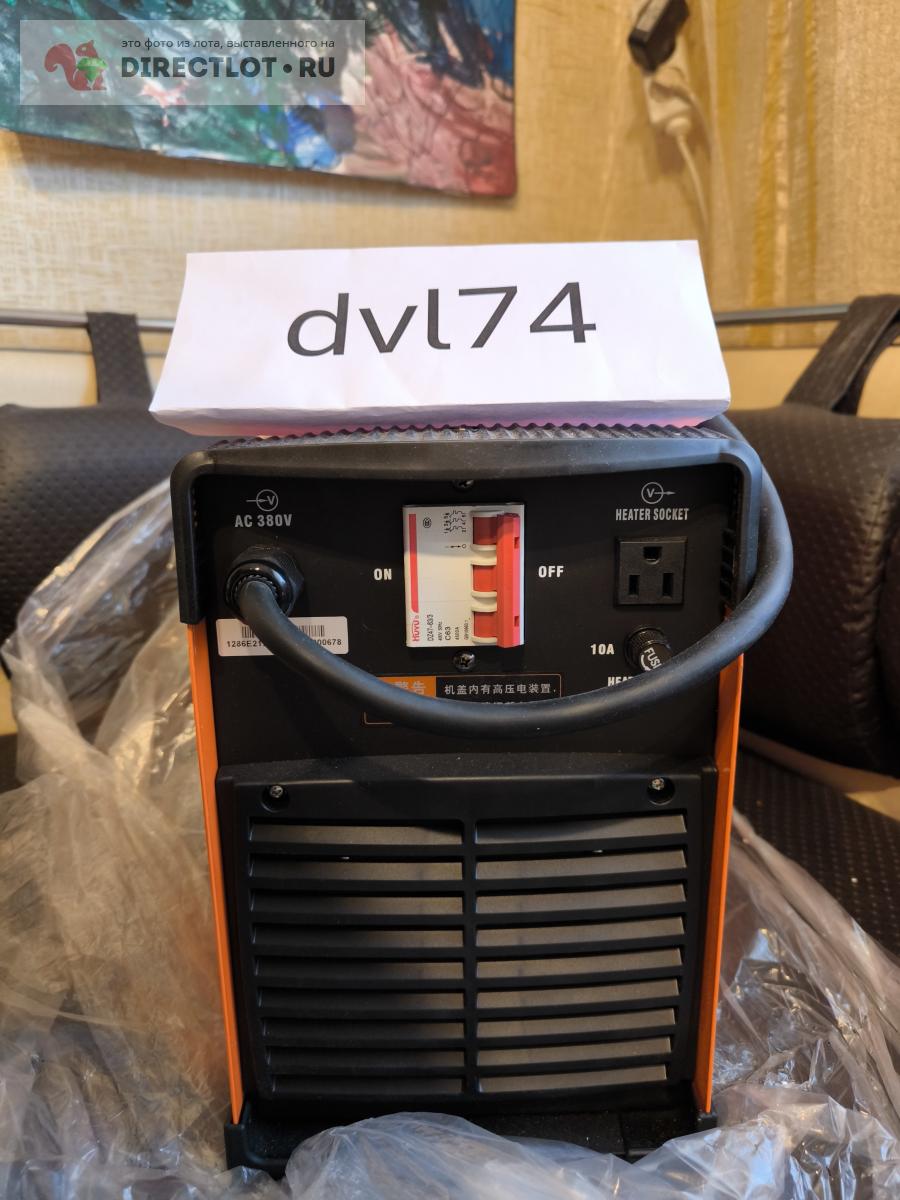

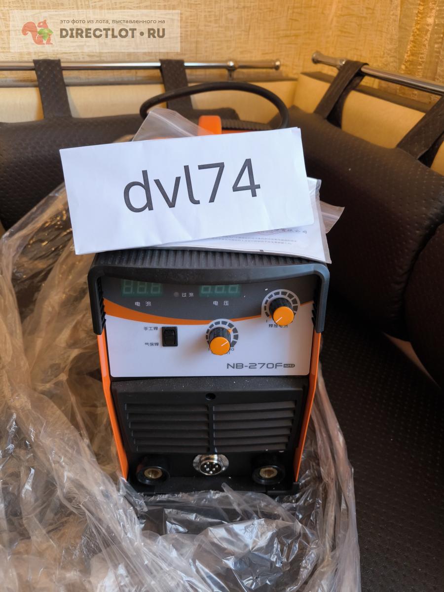

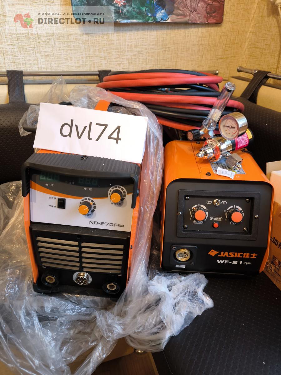

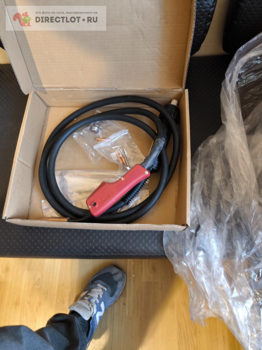

Сварочный полуавтомат Jasik NB-270F — это профессиональный инверторный полуавтомат, работающий от трехфазной сети 380В. Аппарат сочетает функции сварки в среде защитных газов (MIG/MAG) и ручной дуговой сварки (MMA), обеспечивая сварочный ток до 270А. Благодаря раздельной конструкции (отдельный подающий механизм) он удобен для работы на удаленных объектах и в условиях ограниченного пространства.
Поддерживает полуавтоматическую сварку (MIG/MAG) и ручную дуговую сварку покрытым электродом (MMA). Диапазон тока в режиме MIG/MAG составляет 50–270А, в режиме MMA — 20–220А
Раздельная конструкция: Подающий механизм выполнен отдельно от основного блока, что расширяет рабочую зону и повышает гибкость при сварке. Оснащен цифровой индикацией тока и напряжения, а также функциями защиты от перегрева и перегрузки .

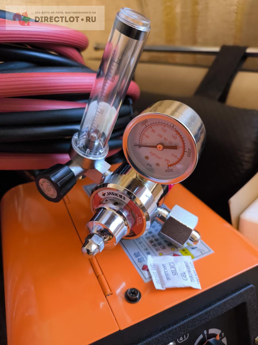

Редуктор с ротаметром и подогревом.
