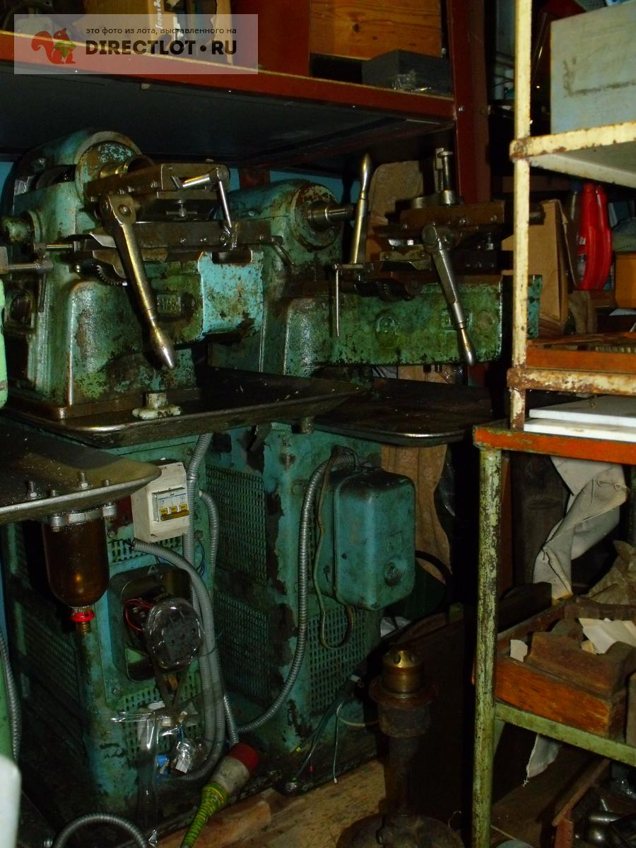

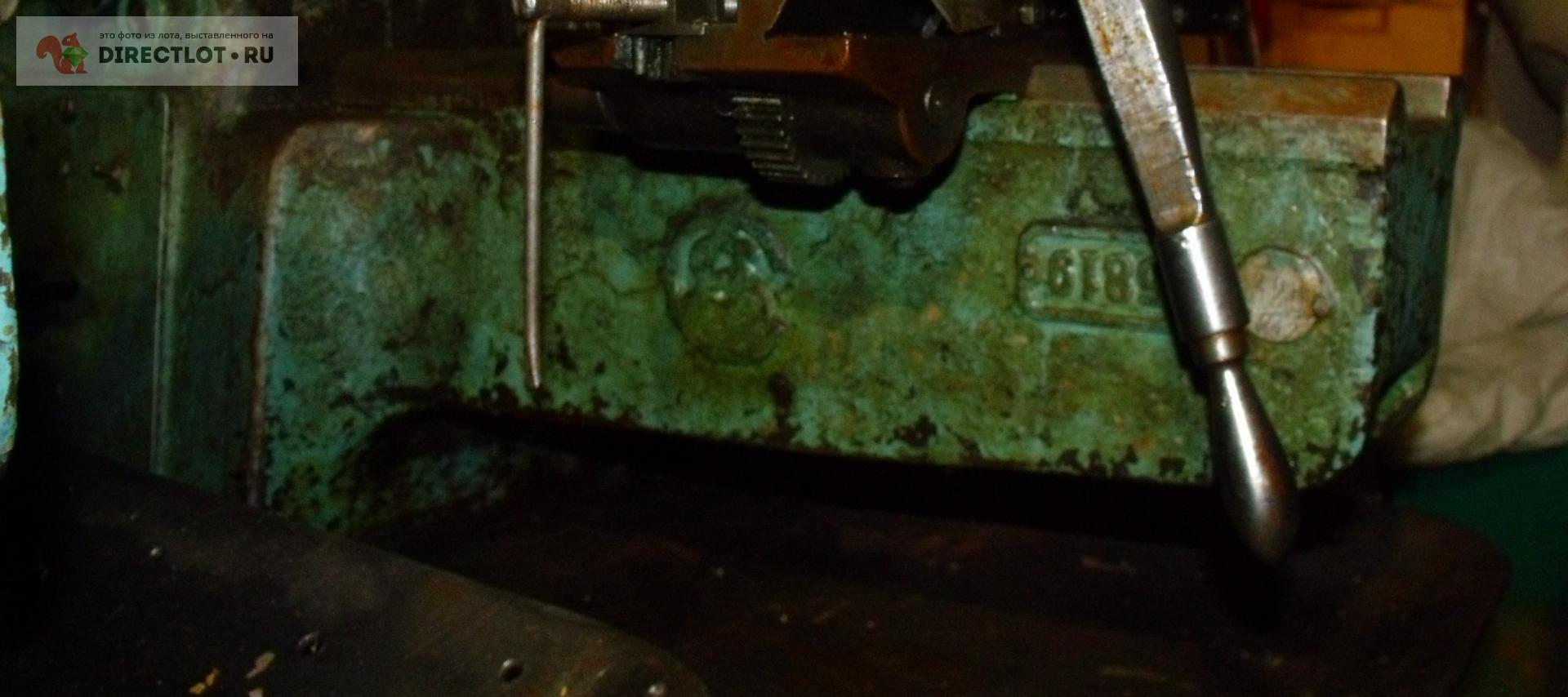

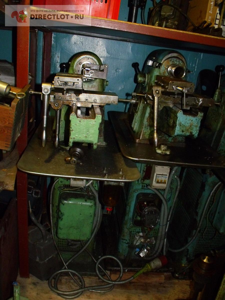

Производство Германия, состояние рабочих.
Общее название -- токарно-операционный, они предназначены для одной-двух операций в партии деталей.

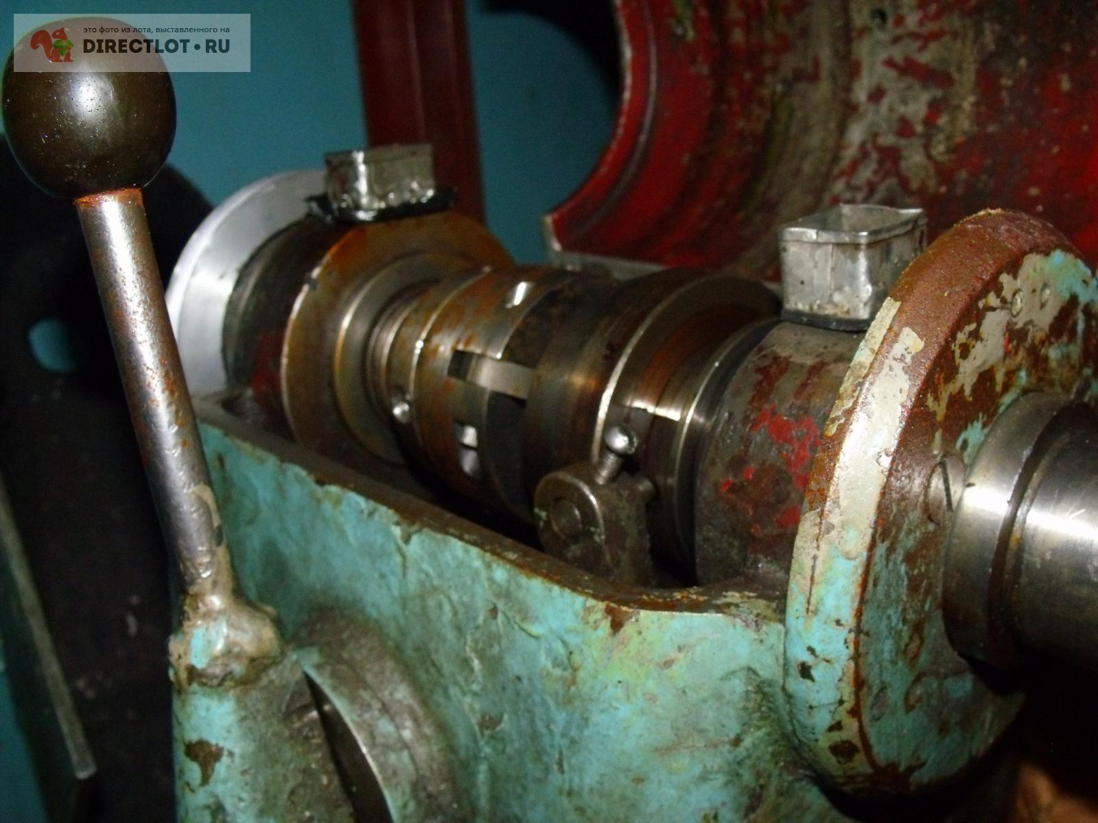

Концы шпинделя должны быть под длинную цангу 20 мм (цанги для ИЖа, очень распространенный вид цанг) Где-то лежат шомполы для них.

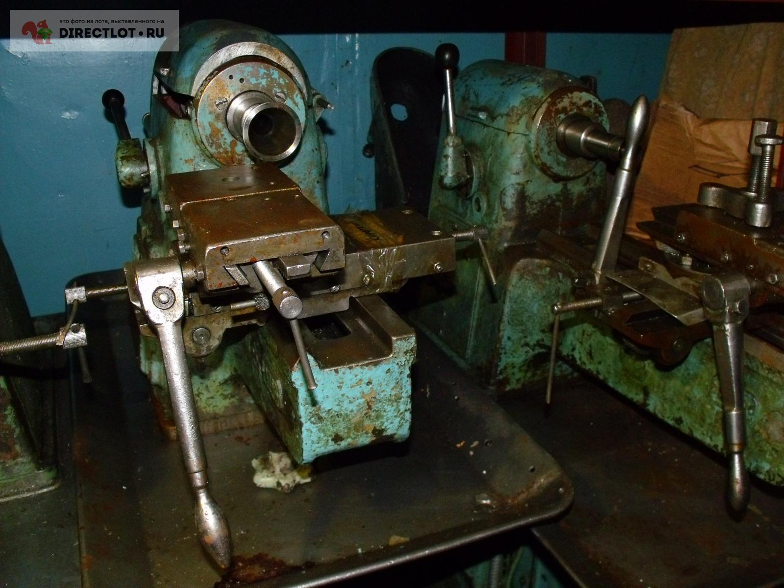

Порядок работы простой: По левую руку на станке есть длинный рычаг-рукоять, у нее есть три или четыре положения. Если её повернуть влево - зажимается цанга и начинается вращение, если вправо - разжимается цанга и можно на ходу вынимать-вставлять детали, а можно настроить (концевики электромеханические внутри стоят) чтобы не только разжималась цанга, но и остановку шпинделя.

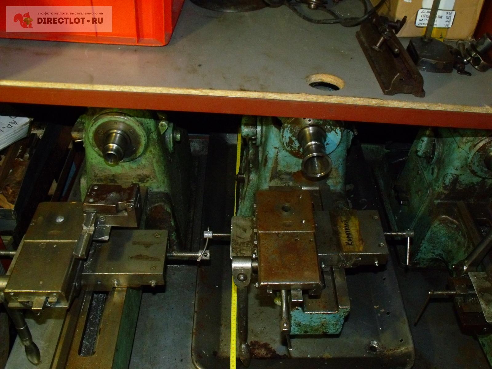

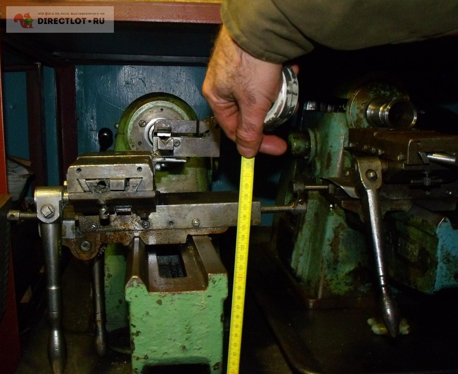

По правую руку -- крестовой суппорт на рычагах с упорами по обоим направлениям. 120 мм ширина верхней пластины, длина около 300 мм, ходы около 100-120 мм.
Шпиндель на конических роликовых подшипниках, люфтов нет. Мотор 400 Вт, через небольшой контрпривод.

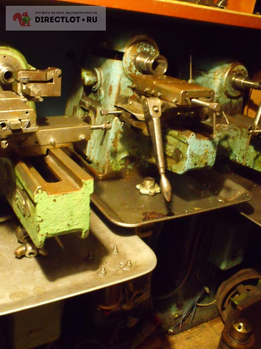

Это хоть и старые, но все же промышленные станки, предназначенные целыми днями работать без остановки. Высота центров 125-130 мм позволяет положить какой-нибудь крестовой столик на ЧПУ и зарабатывать на мелкой серии в гараже или даже домашних условиях, точить мелочовку.
Габариты по площади: 1000х500 длинные, 860х500 короткий, высота 1 м 20 см. Вес в районе 250 кг.

Цанг нет, задних бабок тоже, только суппорта и посмотрю по шомполам.
