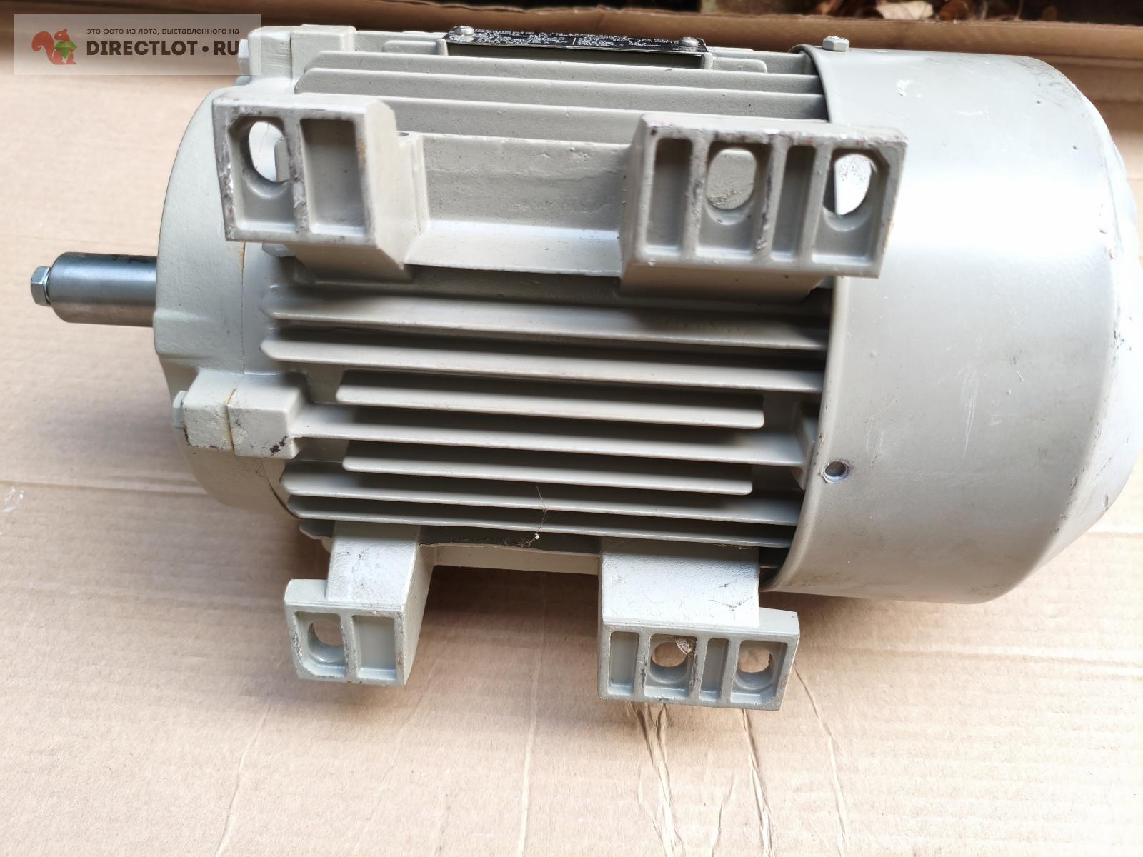

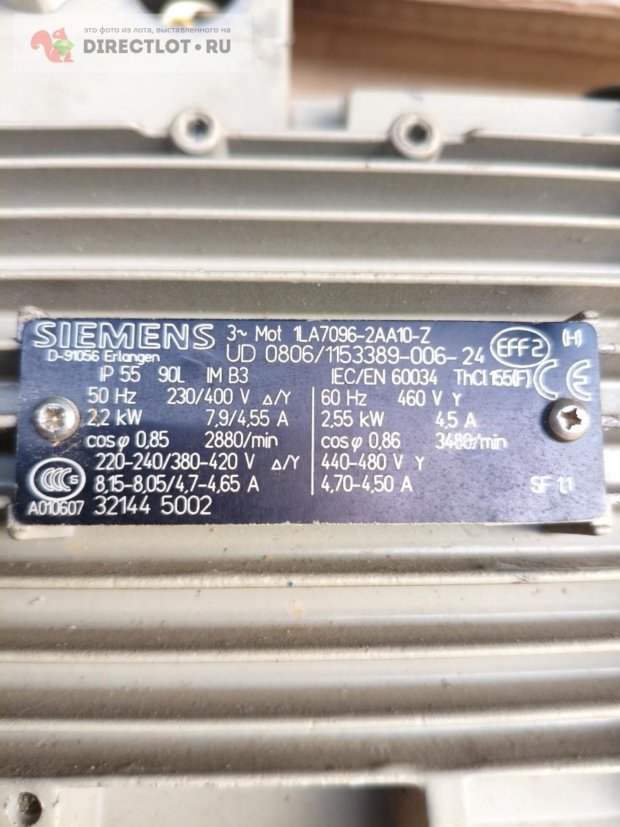

Электродвигатель аналог АИР90S2 - 2,2 кВт, 2880об/ мин - 1LA7096-2AA10-Z SIEMENS Германия , купить

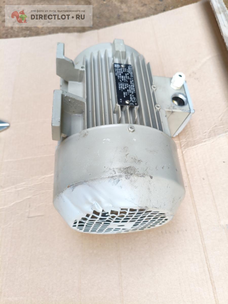

Проверен на 380в- рабочий( есть видео. См. фото 4)

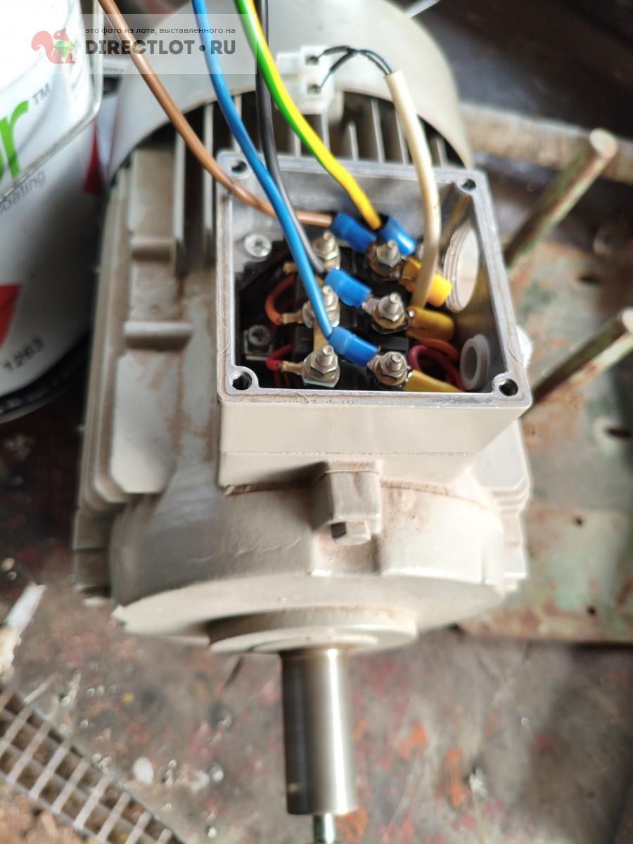

Со встроенными датчиками тепловой защиты (термоконтакты или позисторы), которые размыкают цепь при перегреве мотора.
Как только температура достигает порогового значения — обычно привязанного к классу изоляции двигателя, — сопротивление позисторов скачкообразно возрастает на несколько порядков. Схема фиксирует скачок и отключает катушку пускателя. После остывания обмотки для повторного пуска часто требуется нажать кнопку возврата на блоке защиты.
Ключевое преимущество термисторной защиты — она реагирует на реальную температуру обмотки независимо от причины нагрева: электрическая перегрузка, плохое охлаждение, повышенная температура среды или частые пуски. Поэтому её применяют для двигателей с частыми стартами, приводов с ЧАСТОТНИКАМИ, а также там, где охлаждение может быть нарушено — например, при сильном загрязнении корпуса.
Сопротивление на позисторах-166Ом

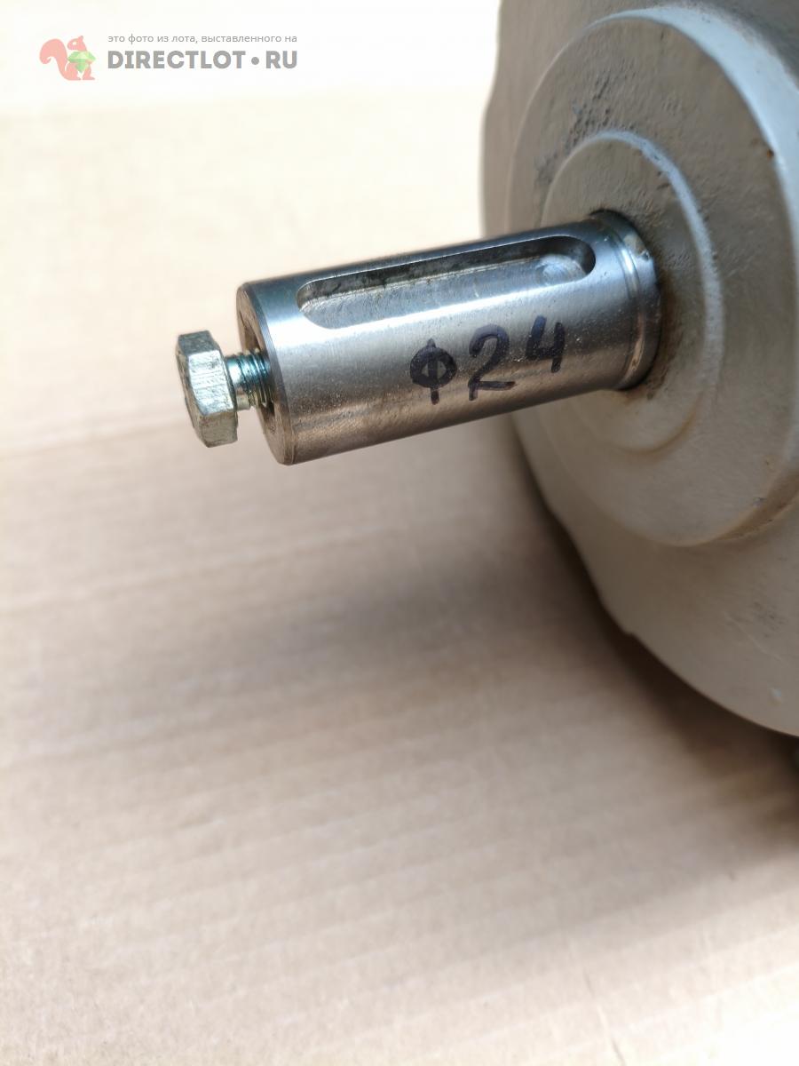

Вал-24мм(на валу резьба М8)
Шпонка-8мм

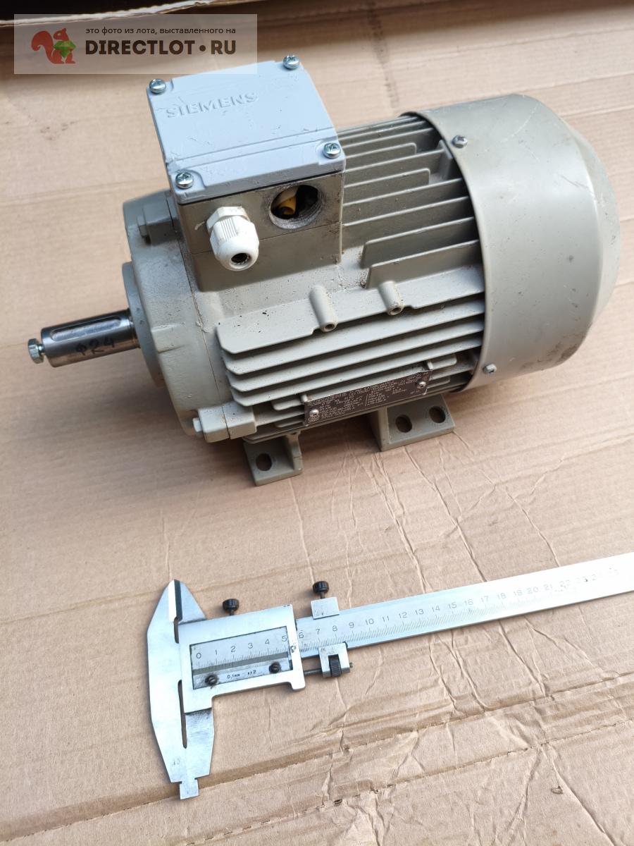

Габаритная длина-320мм
Размеры по крепежу на лапах- 100/125*140(поперечный)
Вес около 13 кг.
