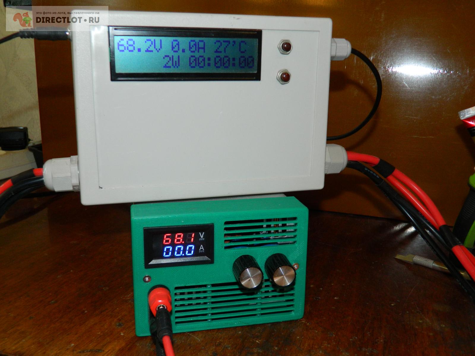

Блок питания 1-61 Вольт 0-25 Ампер 1500 Вт. Максимальное напряжение можно выставить до 68 Вольт, но с меньшим током. При 63 Вольтах - 10 Ампер, дальше меньше. При напряжении 1-61 Вольт, ток 25 Ампер не проблема. Для регулировки использованы многооборотные резисторы.
Уменьшении напряжения идет медленно, если нет нагрузки.
Блок был испытан с выставленным напряжением 61 Вольт и нагрузкой 25 Ампер.

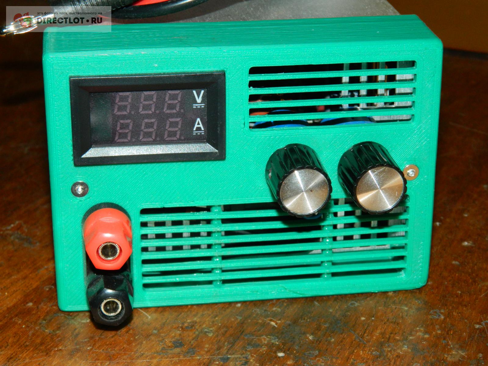

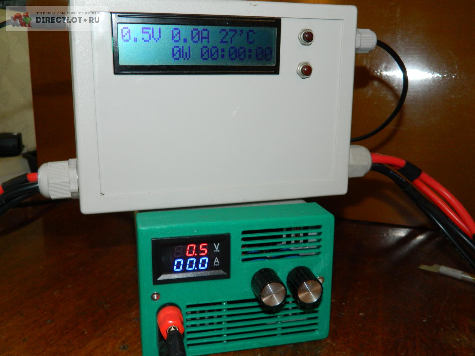

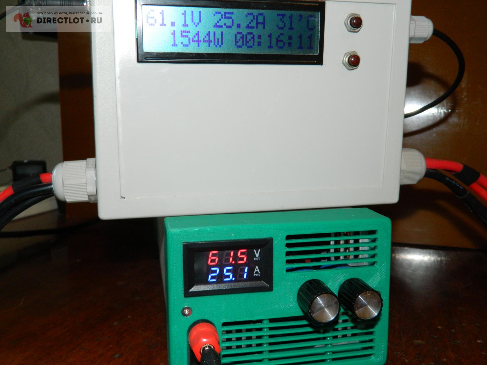

Индикация на фото получилась не очень, но реально она отлично видна при разном освещении и приятна для глаз.
Можно конечно использовать и как лабораторный, но есть неудобства - напряжение падает на выходе не быстро, если его уменьшать без нагрузки. Регулировка, хоть и использованы многооборотные резисторы, не всегда позволяет точно выставить необходимые параметры.
Точность вольтметра отличная, но естественно она не учитывает падение на внешних соединениях под нагрузкой. Он не способен показывать напряжение ниже 0,3Вольта.
Точность амперметра - практически идеал во всем диапазоне.
Добиться такой точности от китайских вольтамперметров удалось впервые, но все же учитывайте его происхождение.

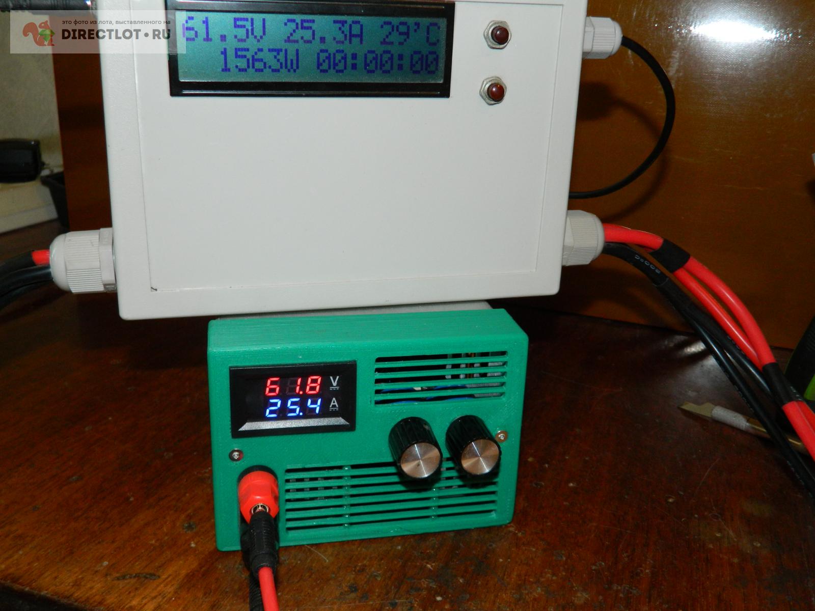

Фото2 - максимальное напряжение без нагрузки, токи при нем можно получить только очень низкие
Фото3 - минимальное напряжение.

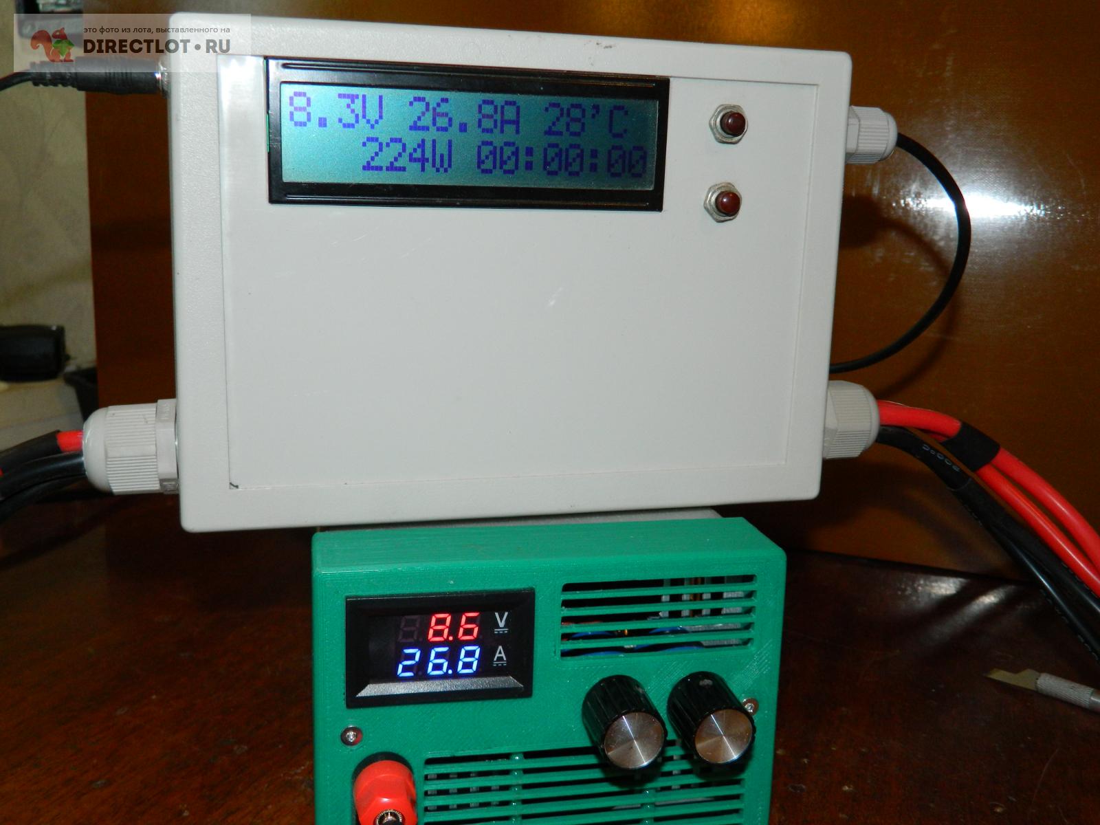

Фото4 - максимальный ток при низком напряжении, можно и меньше, но есть сложности с настройкой нагрузки.

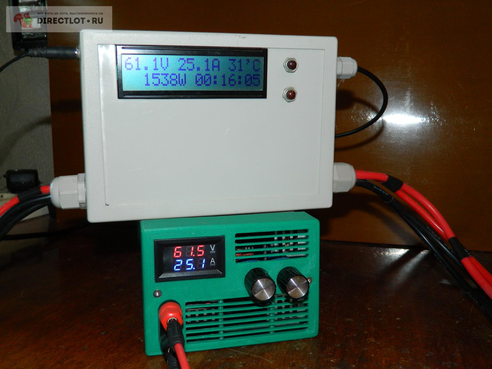

Фото5 - начало испытаний под нагрузкой при максимальном токе и напряжении 61 Вольт.
Фото6 - окончание испытаний под нагрузкой при максимальном токе и напряжении 61 Вольт.

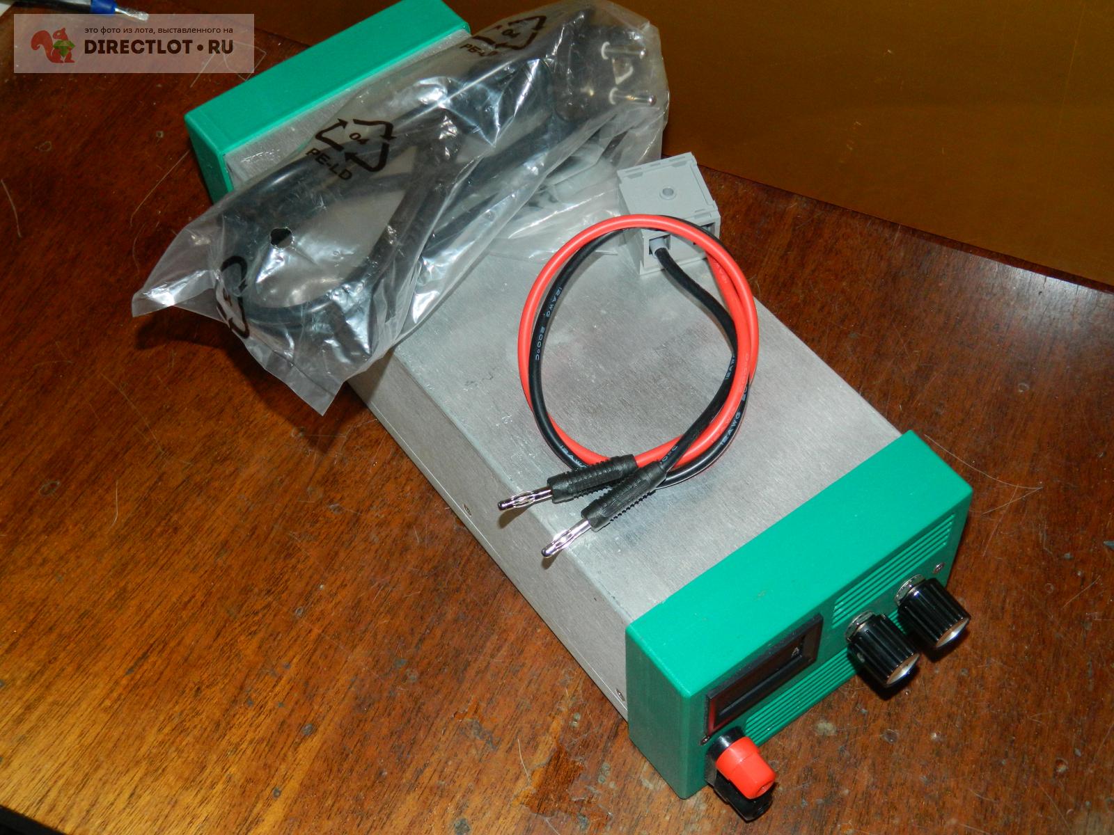

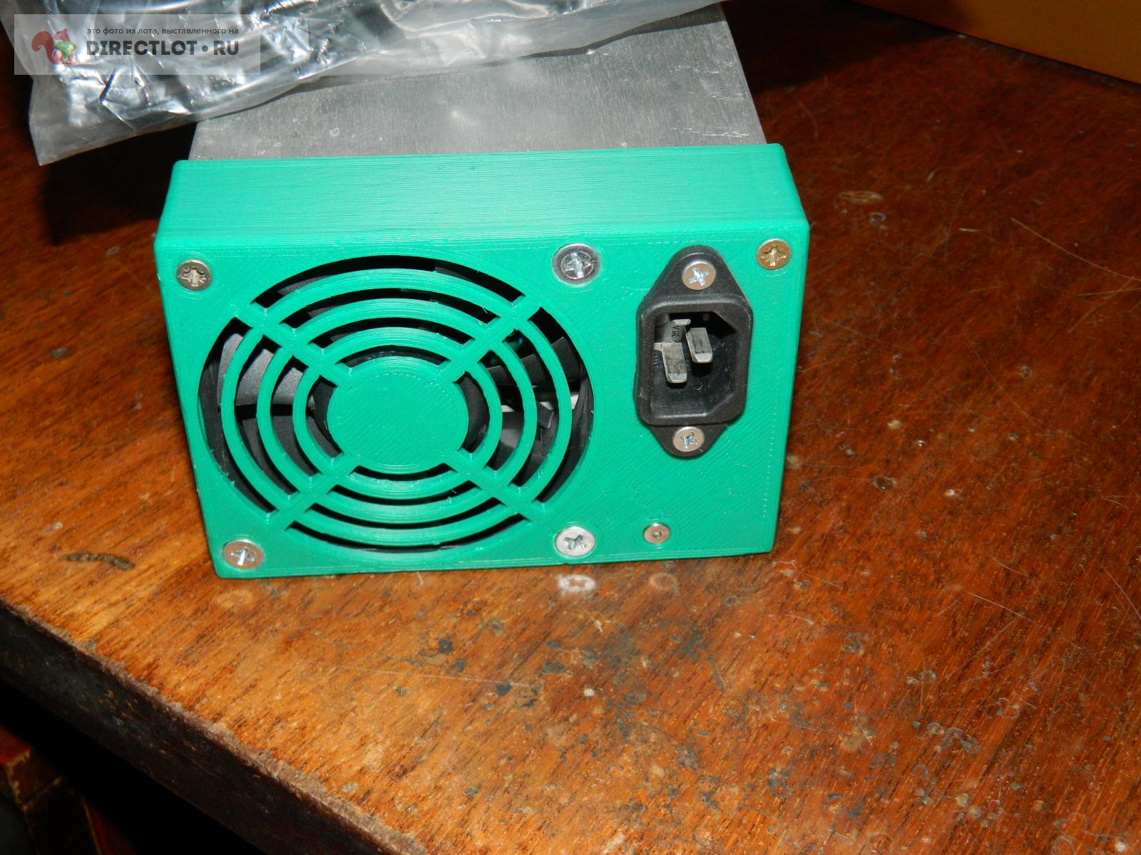

Фото8 - комплектация.
Размеры примерно 12,5х9х 36см(без учета сетевого кабеля).
Вес примерно 3 кг.
Сетевой кабель и пара штекеров с клеммником, в комплекте.
