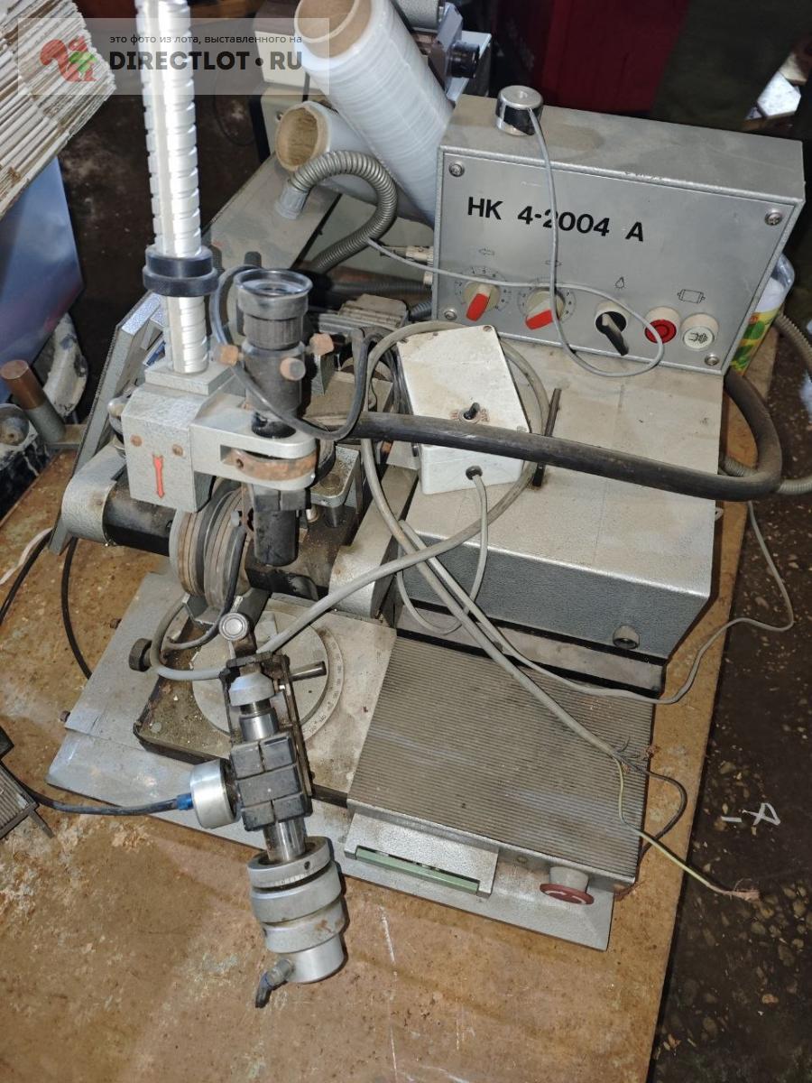

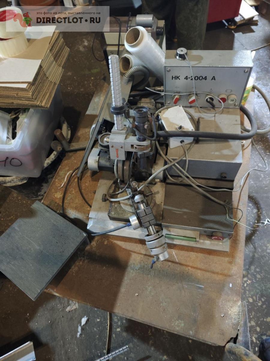

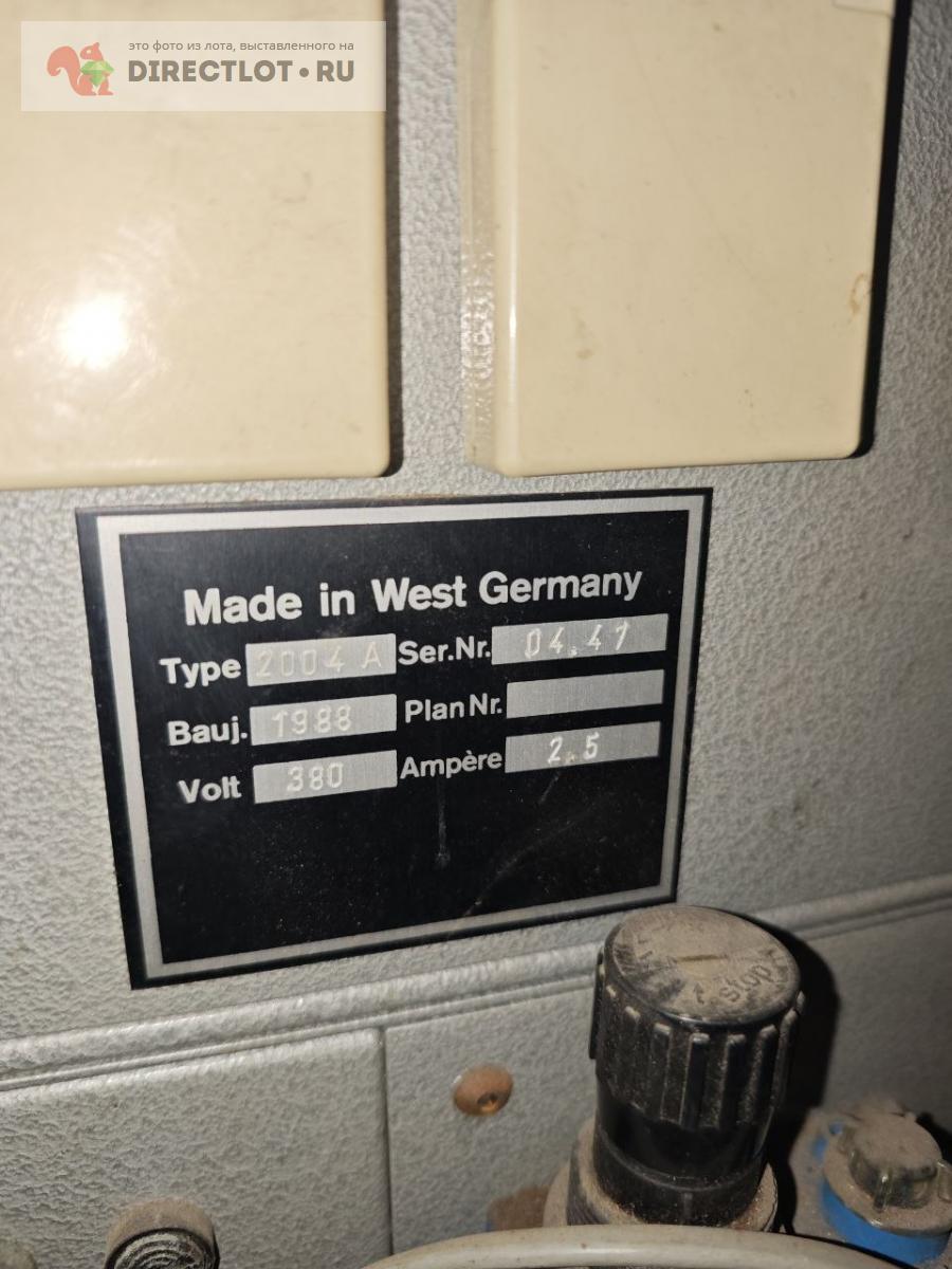

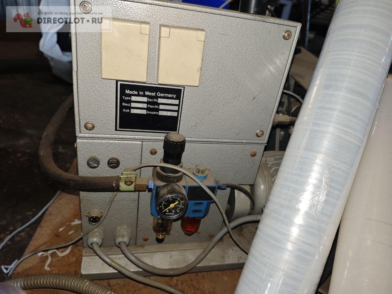

Продам прецизионный станок для заточки малых сверл HAWERA HK4-2004 A немецкого производства. Год выпуска 1988.

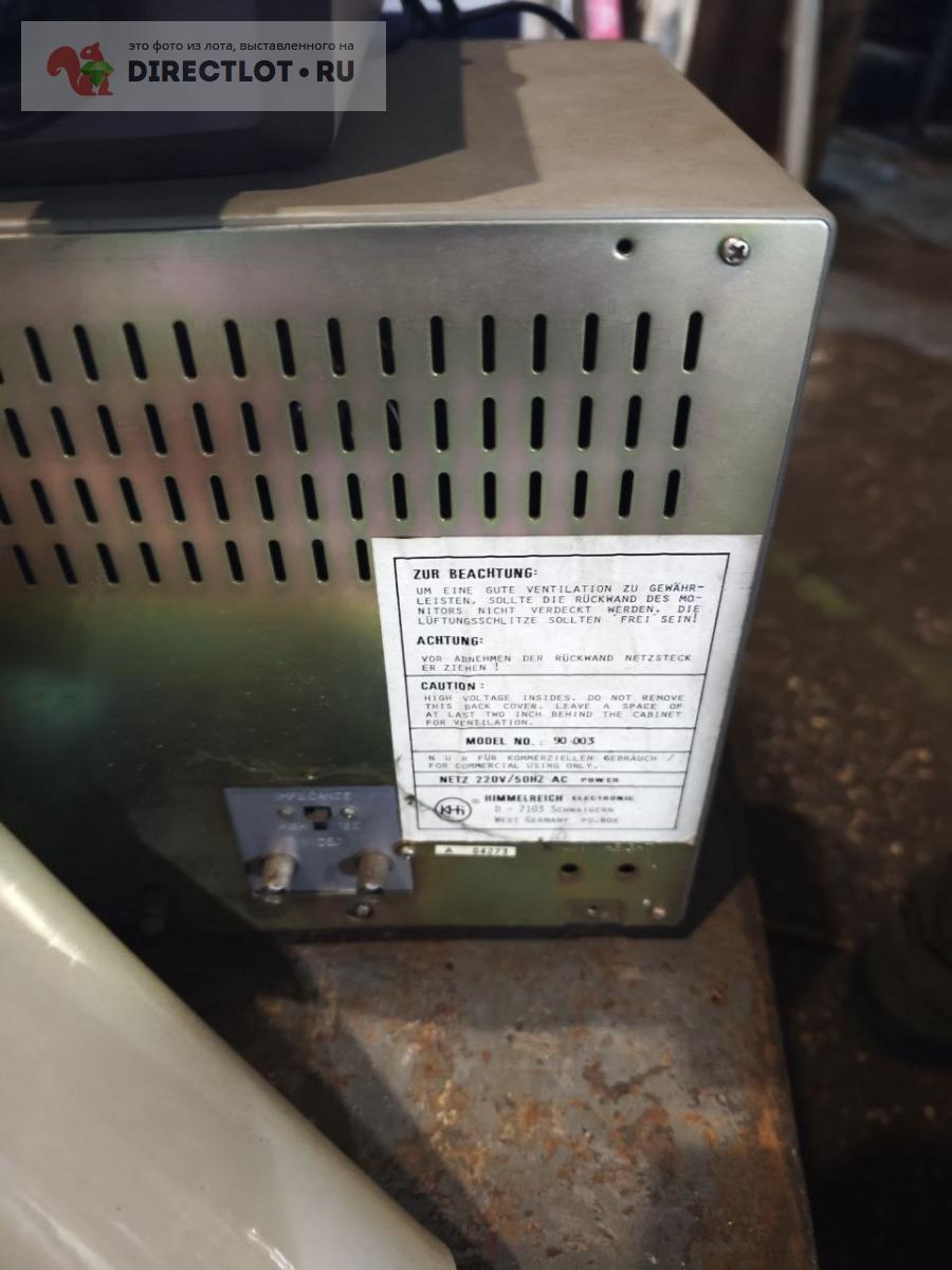

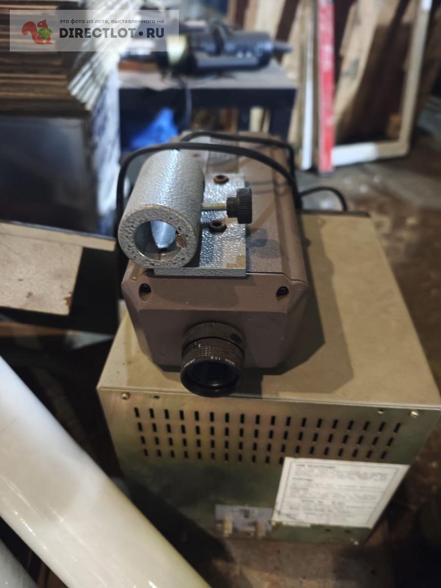

Станок предназначен для переточки цельнотвердосплавных сверл с четырехплоскостной заточкой. Есть родные видеокамера и монитор для контроля и настройки заточки.
После переезда поняли, что станок нам больше не нужен, поэтому продаем. Заниматься его запуском и восстановлением нет времени и желания.
Состояние

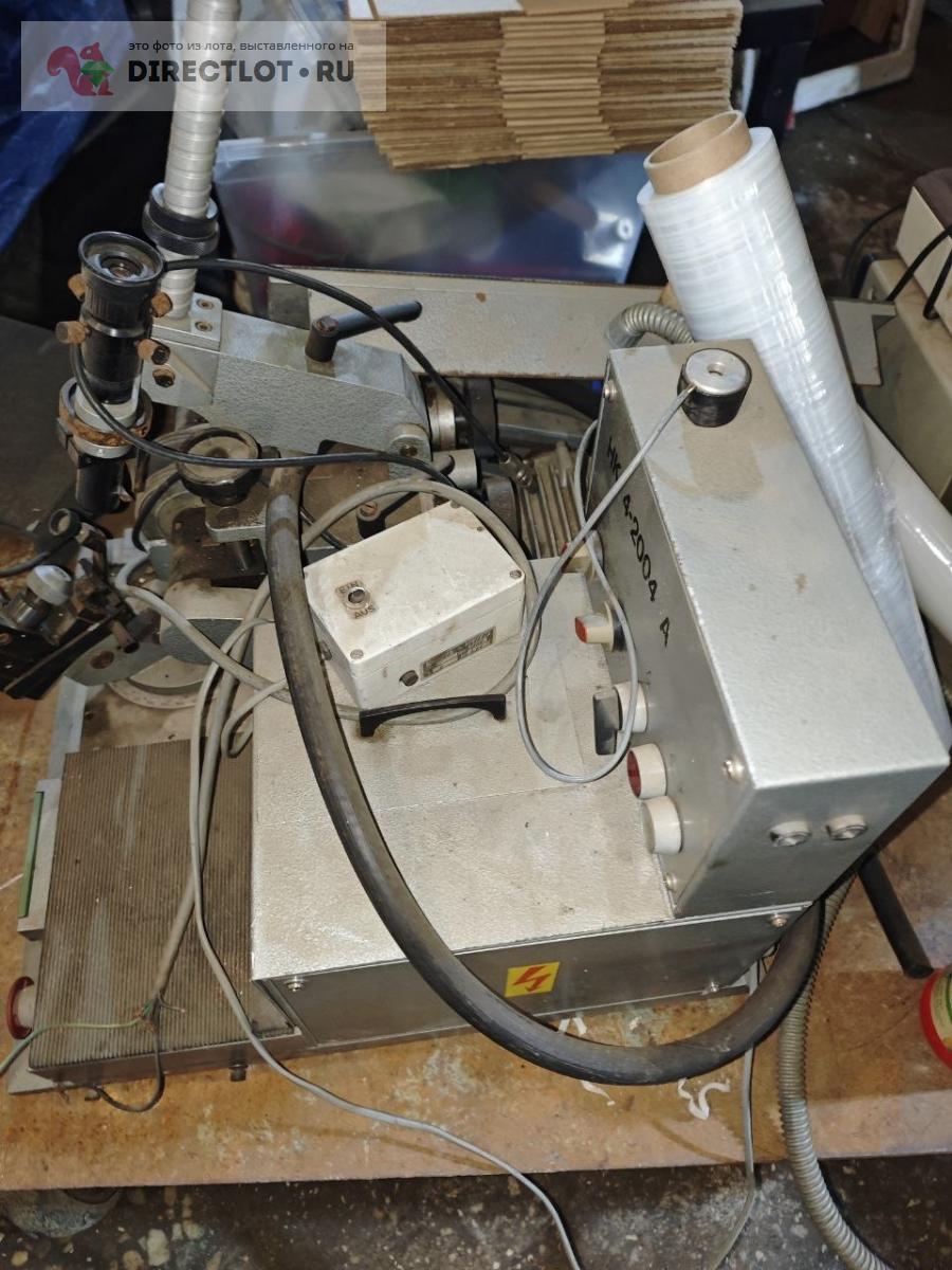

Станок много лет не запускался, на нем давно никто не работал. Длительное время хранился и неоднократно перемещался по складу. Сейчас пыльный, требуется очистка и проверка перед эксплуатацией.
Работоспособность станка, камеры и монитора не проверена. Комплектность не гарантируется. Возможно, часть деталей и оснастки отсутствует.
Есть только одна цанга, которая сейчас установлена в зажимном устройстве. Остального комплекта цанг нет. Наличие полного комплекта направляющих втулок и другой оснастки не подтверждено.
Продаю как есть, без проверки в работе и без гарантии работоспособности. Под восстановление, ремонт или на запчасти.

Модель HAWERA HK4-2004 A
Год выпуска 1988
Напряжение указанного исполнения 380 В
Указанный ток 2,5 А
