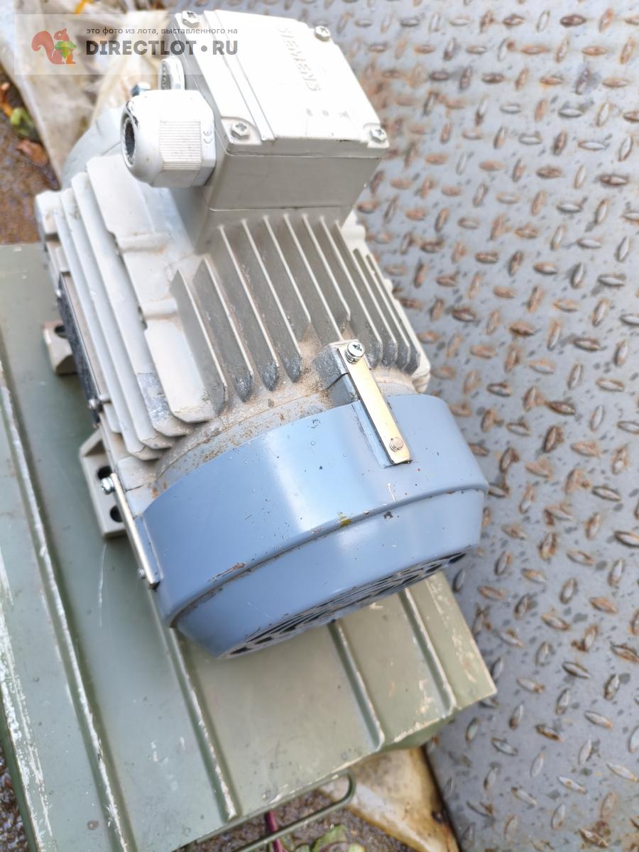

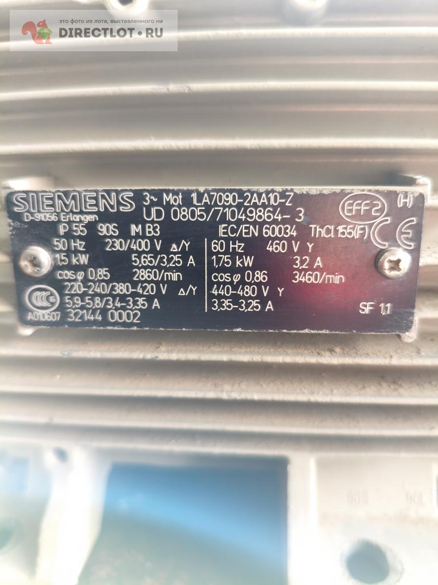

Проверен на 380в- рабочий( есть видео).

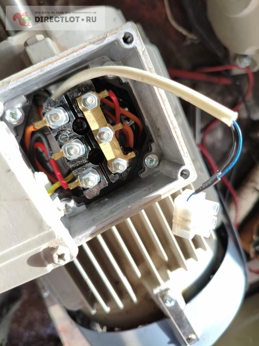

Отличный вариант для подключения через частотник- есть возможность защитить от перегрева при работе на низких оборотах.
-Со встроенными датчиками тепловой защиты (термоконтакты или позисторы), которые размыкают цепь при перегреве мотора.
Как только температура достигает порогового значения — обычно привязанного к классу изоляции двигателя, — сопротивление позисторов скачкообразно возрастает на несколько порядков. Схема фиксирует скачок и отключает катушку пускателя. После остывания обмотки для повторного пуска часто требуется нажать кнопку возврата на блоке защиты.
Ключевое преимущество термисторной защиты — она реагирует на реальную температуру обмотки независимо от причины нагрева: электрическая перегрузка, плохое охлаждение, повышенная температура среды или частые пуски. Поэтому её применяют для двигателей с частыми стартами, приводов с частотным преобразователем, а также там, где охлаждение может быть нарушено — например, при сильном загрязнении корпуса.
Сопротивление на позисторах-166 Ом

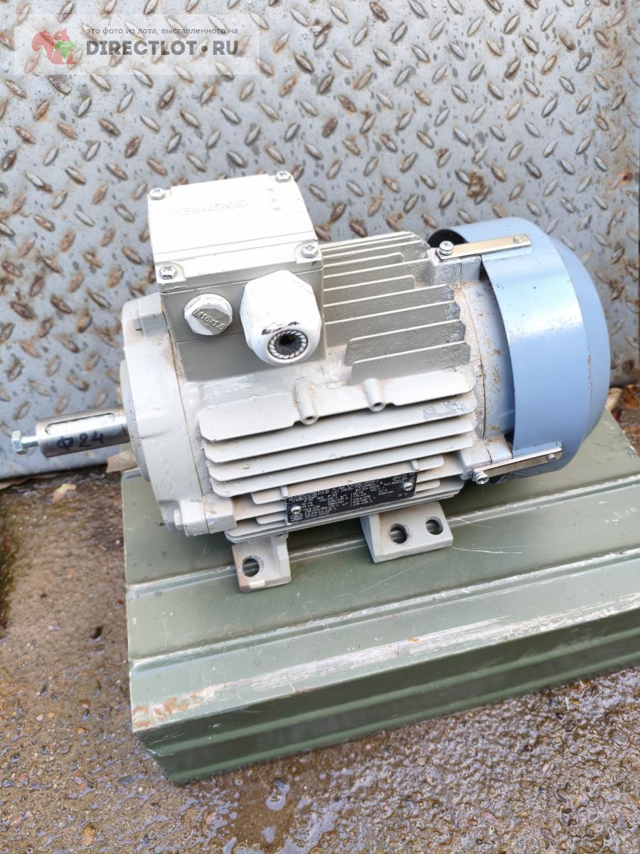

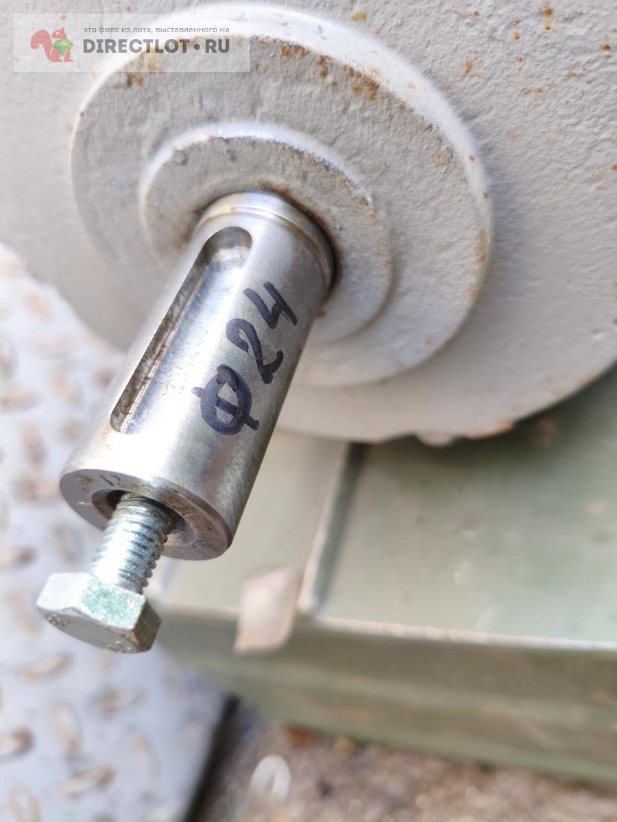

Вал-24мм(на валу резьба внутренняя М8)
Шпонка-8мм

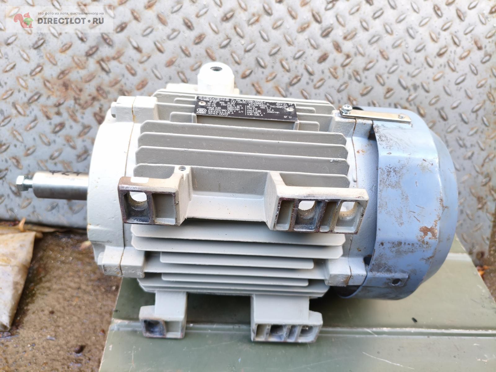

Габаритная длина-320мм
Размеры по крепежу на лапах- 100/125*140(поперечный)
Вес 13 кг
