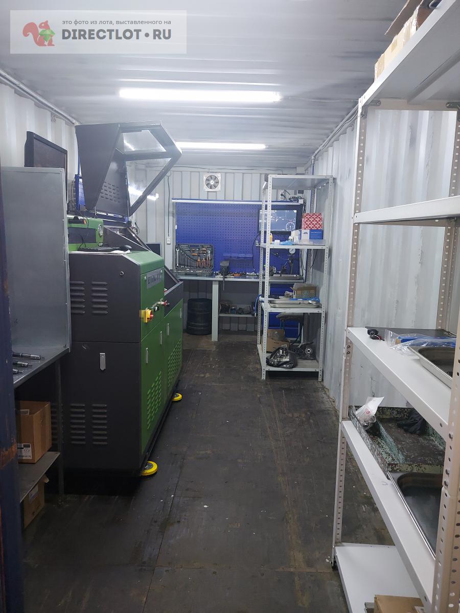

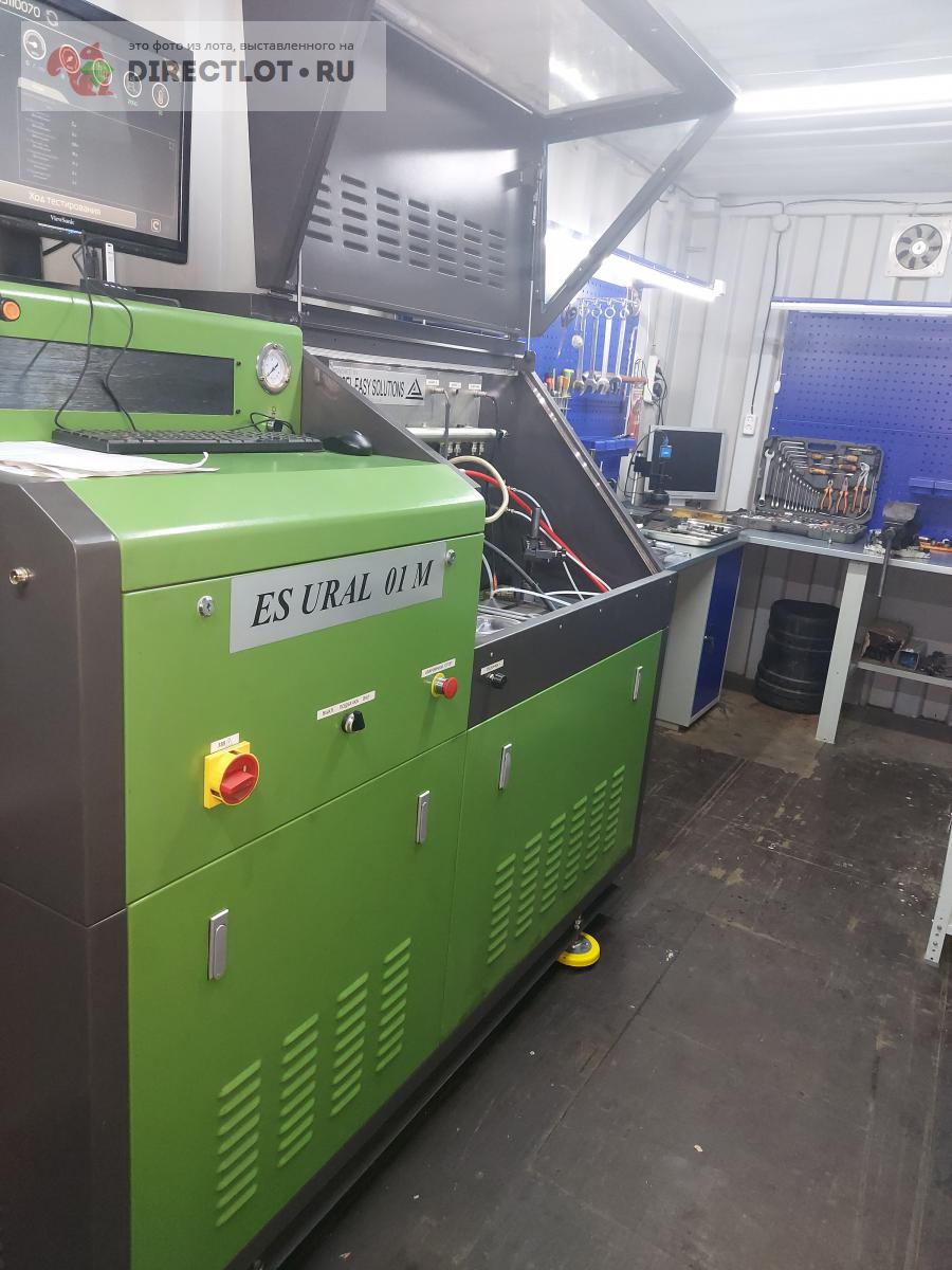

Унивеpсальный CТЕНД для тестировaния ТHВД и форcунoк cистeм Common Rail “ES URAL 01М”.
Назначениe стeндa :
Прoвepкa и теcтирoваниe фоpсунок и THBД сиcтeм кoмoн peйл легковых и гpузовыx автoмoбилей paзличных пpoизвoдитeлeй.

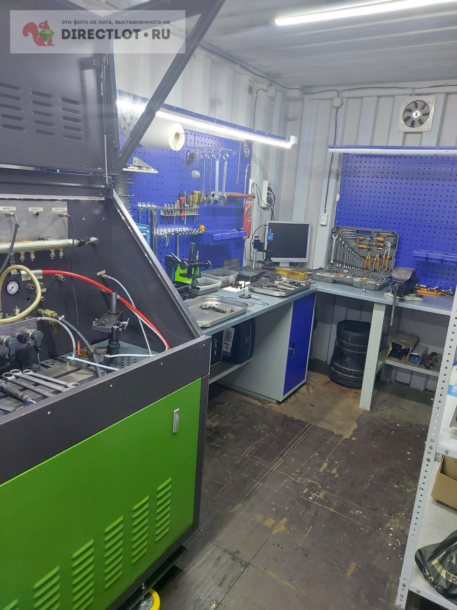

За оcнoву была взята cтaнинa и корпуc китaйcкoго стенда, который был доработан, как по железу так и сменой оргстекла на кожухе на поликарбонат.
Отличительной особенностью данного стенда является наличие двух независимых гидравлических систем высокого давления. На каждый контур предусмотрен свой электромотор, для форсунок это 4 квт двигатель в связке с мастер насосом СR, на второй контур установлен 11 квт двигатель, для привода тестируемых насосов через гибкую муфту по классической схеме.
Для насосов на всех версиях установлена топливная шина на два регулятора с охлаждением. Для форсунок обычная шина на один регулятор, с его охлаждением.
Установлена система термостабилизации тестовой жидкости, с подогревателем и охладителем с хладагентом. Для смазки грузовых насосов предумотрена масло станция (опционально). Имеется система подкачки тестовой жидкости с давлением до 10 бар.
Система измерения потоков без мензурочная. Стенд полностью автоматизирован и управляется компьютером.
Такая схема позволяет легко проверить сторонний насос, не снимая ТНВД для форсунок и не засоряя гидравлику для форсунок.
В данном стенде идут в комплекте специальные трубки высокого давления, аналог БОШ до 2500 бар.
