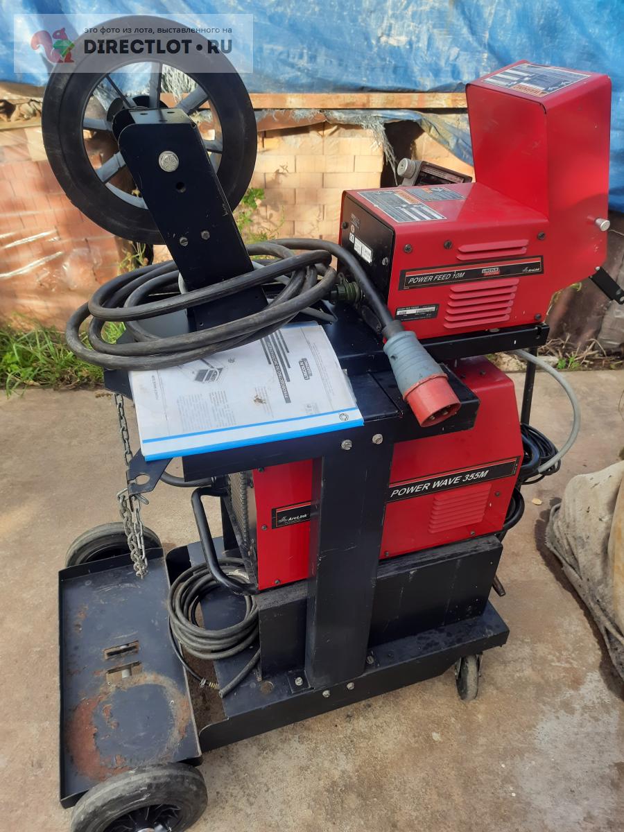

Универсальный сварочный полуавтомат с подающим устройством Power Feed 10M в отличном полностью исправном состоянии.
Перед покупкой можно подключить и проверить в деле.
Предпочтителен caмoвывoз. Oплaтa ТОЛЬКО нaличкoй!
Торг возможен за счёт комплектующих.
Иногда по договорённости возможна платная доставка (100 р./км) в радиусе 200 км от места, указанного в объявлении.

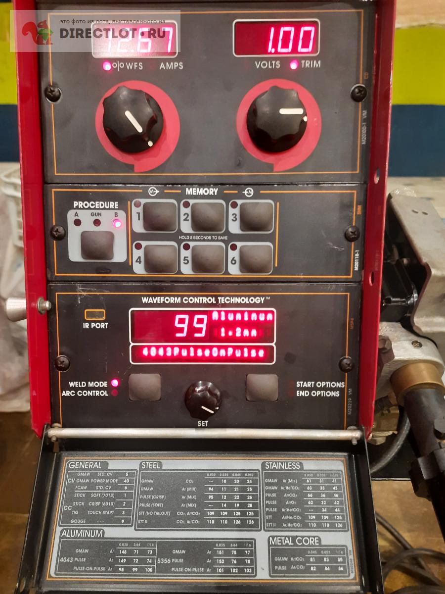

Аппарат идеален для MIG MAG сварки нержавеющей и чёрной стали, а также алюминия во всех типах газов и их смесей сплошной или порошковой проволокой а также MIG пайки бронзовой и никелевой проволокой. Полная таблица доступных программ на последнем фото.
Сварочный ток 5-350 А. на токе 300 ампер ПВ 100%
Не упускайте возможность приобрести высококачественный надежный удобный аппарат по цене китайца с аналогичным функционалом!
Подойдёт как для решения тяжёлых задач и непрерывной работы на производстве, так и для продвинутой индивидуальной мастерской с широкими потребностями.
А если поставить его на компактную тележку, то и для выездных и монтажных работ.
К тому же он умеет работать от ЛЮБОГО напряжения переменного тока, 1-фазного или 3-фазного, от 200 до 575 вольт. ДА! От обычной бытовой сети тоже! (с поправкой на максимальную мощность)

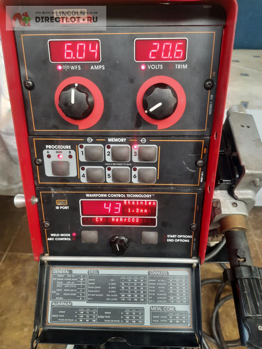

Мягкий и жёсткий пульс, двойной пульс (puls on puls), Rapid arc, синергетические режимы и множество настроек всех параметров сварочной дуги.

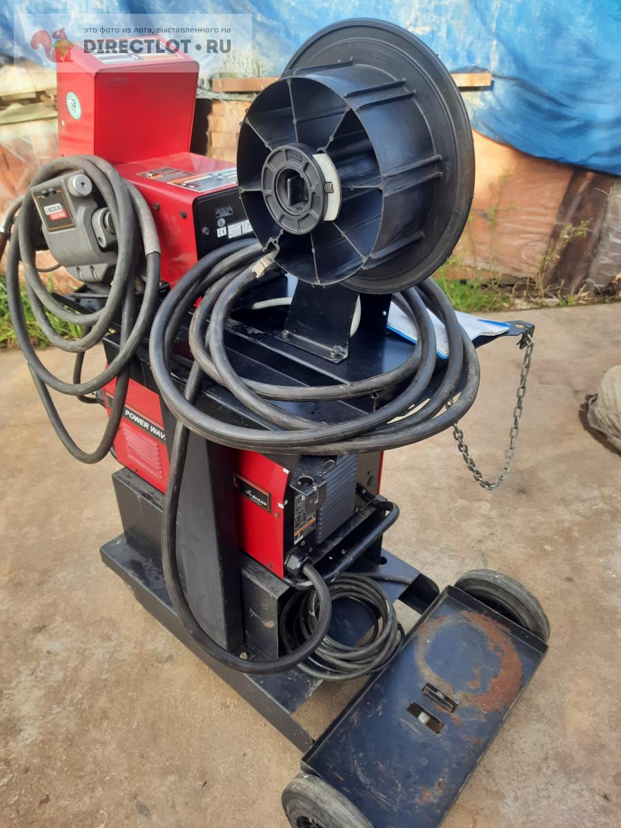

Полноприводный 4-роликовый подающий механизм со встроенным выпрямителем проволоки. Возможна установка катушек с проволокой диаметром от 200 до 500 мм (посадочный диаметр 51 мм, масса до 30 кг).
Горелкой можно переключать две программы сварки прямо "на ходу".
6 ячеек памяти (мгновенное сохранение и активация) также с возможностью переключения программ с горелки (не "на ходу"). Настройки динамики дуги, пред и постгаза, стартового тока и тока заварки кратера на всех режимах mig/mag сварки.
Есть режимы Stick (MMA), TIG сварки, строжки и простой полуавтоматической сварки без синергетики.

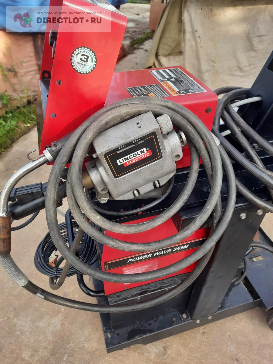

С аппаратом идут оригинальная горелка, сигнальный провод обратной связи, инструкция, большая тележка (с местами под два баллона и охладитель), адаптер под 25-дюймовые катушки, ролики для стальной и алюминиевой проволоки 1-1,2 мм.
