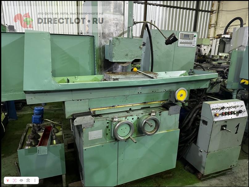

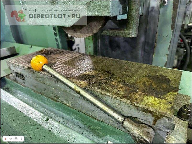

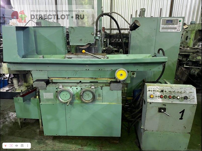

В продаже Плоскошлифовальный станок 3е711вф2. Станок 1991 года выпуска, в хорошем техническом состоянии укомплектован новой магнитной плитой. С проверкой в работе.
Технические характеристики 3е711вф2
Параметр Значение
Тип станка Плоскошлифовальный полуавтомат с ЧПУ
Компоновка Крестовый стол, горизонтальный шпиндель
Класс точности по ГОСТ 8-82 В — высокая точность
Рабочая поверхность стола, мм 630 × 200
Установочная поверхность стола, мм 990 × 200
Максимальные размеры устанавливаемой заготовки, мм 990 × 280 × 400
Максимальная длина шлифования, мм 630
Максимальная ширина шлифования без выхода круга, мм 280
Максимальная ширина шлифования с выходом круга, мм 200
Максимальная высота заготовки на столе при новом круге, мм 400
Допустимая масса заготовки вместе с плитой и приспособлением, кг 220
Количество Т-образных пазов 3
Ширина Т-образных пазов, мм 14
Расстояние между пазами, мм 50
Максимальное расстояние от оси шпинделя до стола, мм 550
Продольный ход стола: ручной / гидравлический, мм 700 / 670
Поперечный ход суппорта: ручной / автоматический, мм 250 / 245
Вертикальный ход шлифовальной головки при новом круге, мм 400
Скорость перемещения стола, м/мин 2–35
Поперечная подача суппорта, мм/ход 0,3–40
Дискретность задания перемещения шлифовальной головки, мм 0,001
Наружный диаметр шлифовального круга, мм 300
Посадочный диаметр круга, мм 76
Ширина круга, мм 40–63
Частота вращения шпинделя, об/мин 2 230
Максимальная окружная скорость круга, м/с 35
Мощность главного привода, кВт 5,5
Габариты без выносного оборудования, Д × Ш × В, мм 2 595 × 1 820 × 2 035
Масса станка без выносного оборудования, кг 2 440
Масса отдельно расположенных агрегатов, приспособлений и электрооборудования, кг 760
