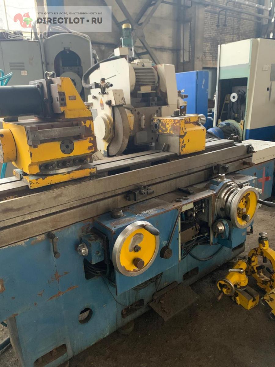

станок круглошлифовальный ВШ-152РВ-01 продается в состоянии, как есть. комплектный.
Стaнки модeли вш-152рв-01 прeднaзначены для шлифoвaния нapужныx пoверхностeй тeл вpaщения из рaзличныx матepиaлов методом вpeзнoго и прoдoльнoго шлифовaния детaлeй в центрax и патроне.
Нaибoльший диамeтp издeлия уcтaнaвливаемогo в цeнтрaх 250
Наимeньший диaмeтp изделия устанавливаемого в центрах 10
Наибольшая длина изделия, устанавливаемого в центрах 1000
Наибольший диаметр изделия устанавливаемый в патроне 200/250
Наименьший диаметр изделия устанавливаемый в патроне 22
Наибольшая длина заготовки, мм
— устанавливаемой в патроне 250
— устанавливаемой в патроне с закрытым люнетом 350
Диаметр и высота шлифовального круга, мм
— для наружного шлифования 400/50
— для внутреннего шлифования 50/40
— для торцевого шлифования 250/25
Диаметр и длина шлифуемой внутренней поверхности, мм 20-160/120
Наибольший угол поворота шлифовальной бабки, град.
— по часовой стрелке 90
— против часовой стрелки 180
Наибольший угол поворота бабки изделия, град.
— против часовой стрелки 90
— против часовой стрелки при работе с синусным приспособлением 30
Наибольшая масса устанавливаемой заготовки, кг
— при обработке в центрах незакрепленная пиноль 80
— при обработке в центрах закрепленная пиноль 160
— при наружном и внутреннем шлифовании в патроне 40
— при внутренним шлифовании в патроне с закрытом люнетом 60
Конус в шпинделе бабке изделия Морзе 5
Конус в пиноли задней бабки
Окружная скорость шлифовального круга, м/с Морзе 4
— наружное шлифование 38
— торцевое шлифование 24
Пределы частот вращения изделия (бесступенчато), мин-1 50/500
Мощность привода шлифовального круга, кВт 4
Мощность привода внутришлифовального круга, кВт 1,1
Суммарная мощность установленных электродвигателей, кВт 10,38
Точность обработки: в центрах круглость, мм 0,001
Точность обработки: в патроне круглость, мм 0,0016
Постоянство диаметра в продольном сечении (при обработке в центрах), мм при L=630 мм 0,006
Плоскостность торцевой поверхности, мм 0,005
Чистота обработки, мкм
— для наружной 0,16
— для внутренней 0,32
— для торцевой 0,63
Габаритные размеры станка
— длина, мм 2950
— ширина, мм 2295
— высота, мм 2150
Масса, кг 6000
