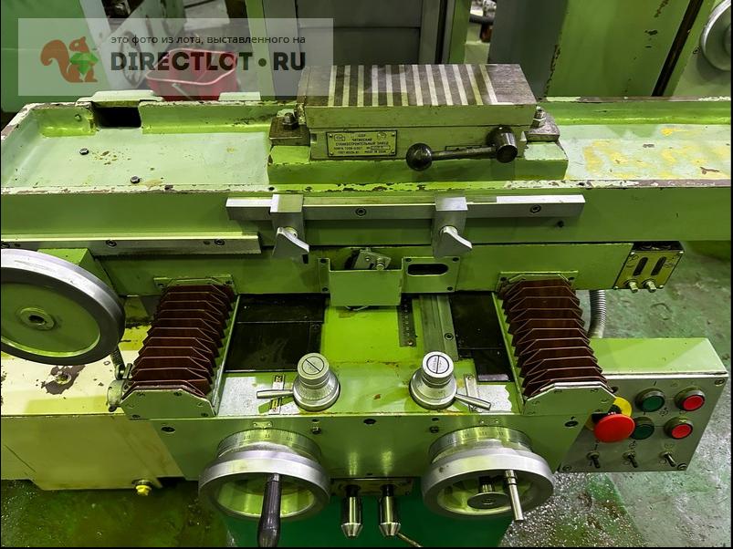

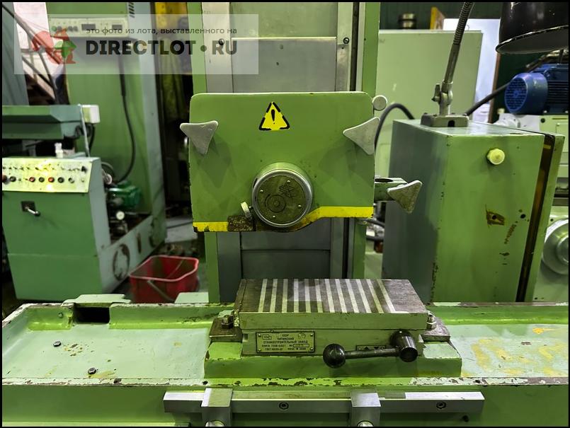

В продаже Плоскошлифовальный станок 3е710в-1. Станок в отличном техническом состоянии, с минимальной наработкой, находился в инструментальном производстве, в родной краске, с проверкой в работе.
