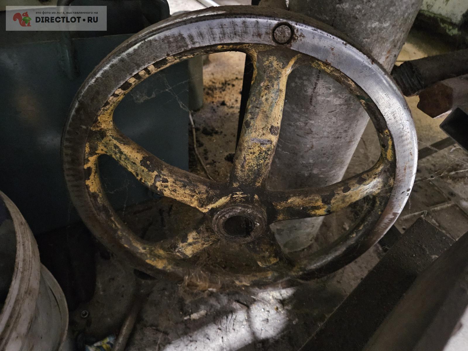

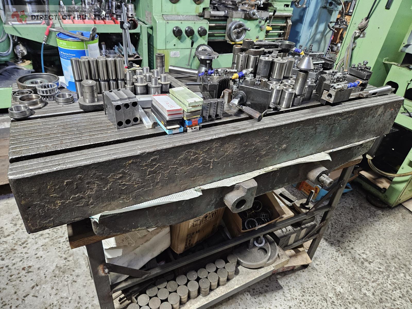

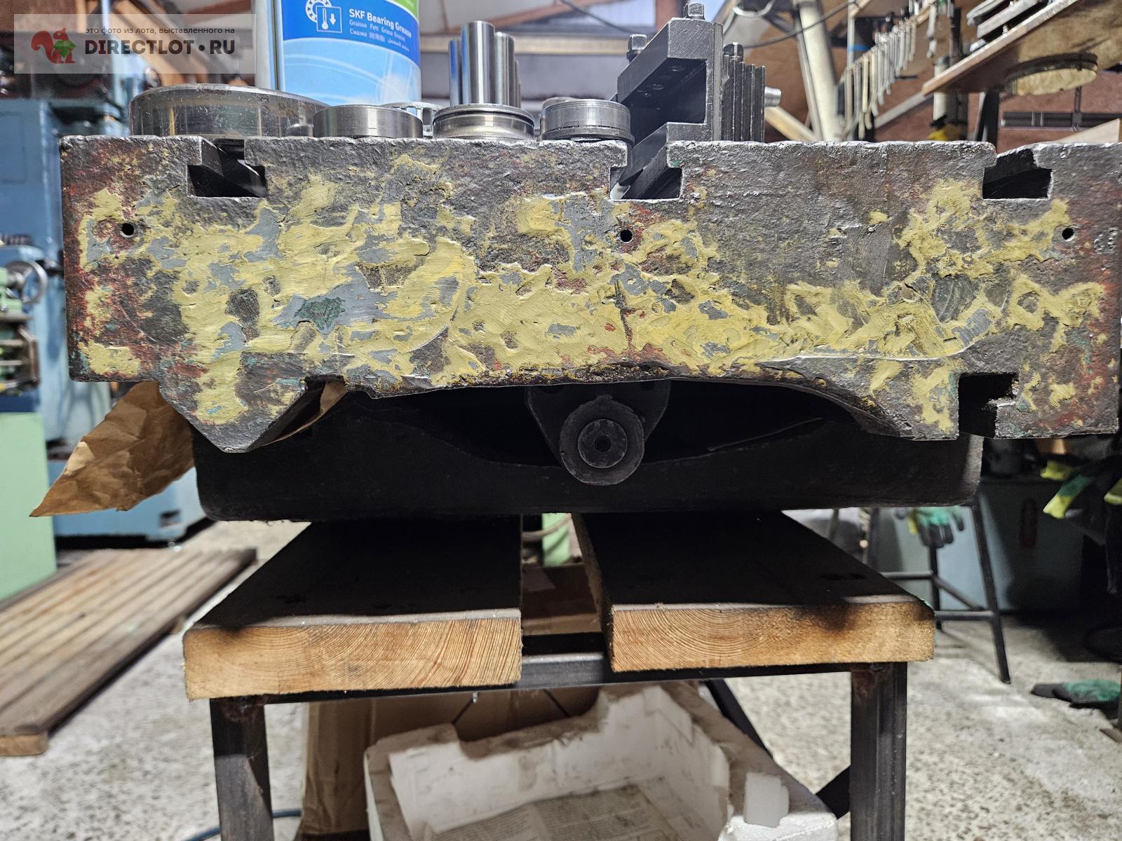

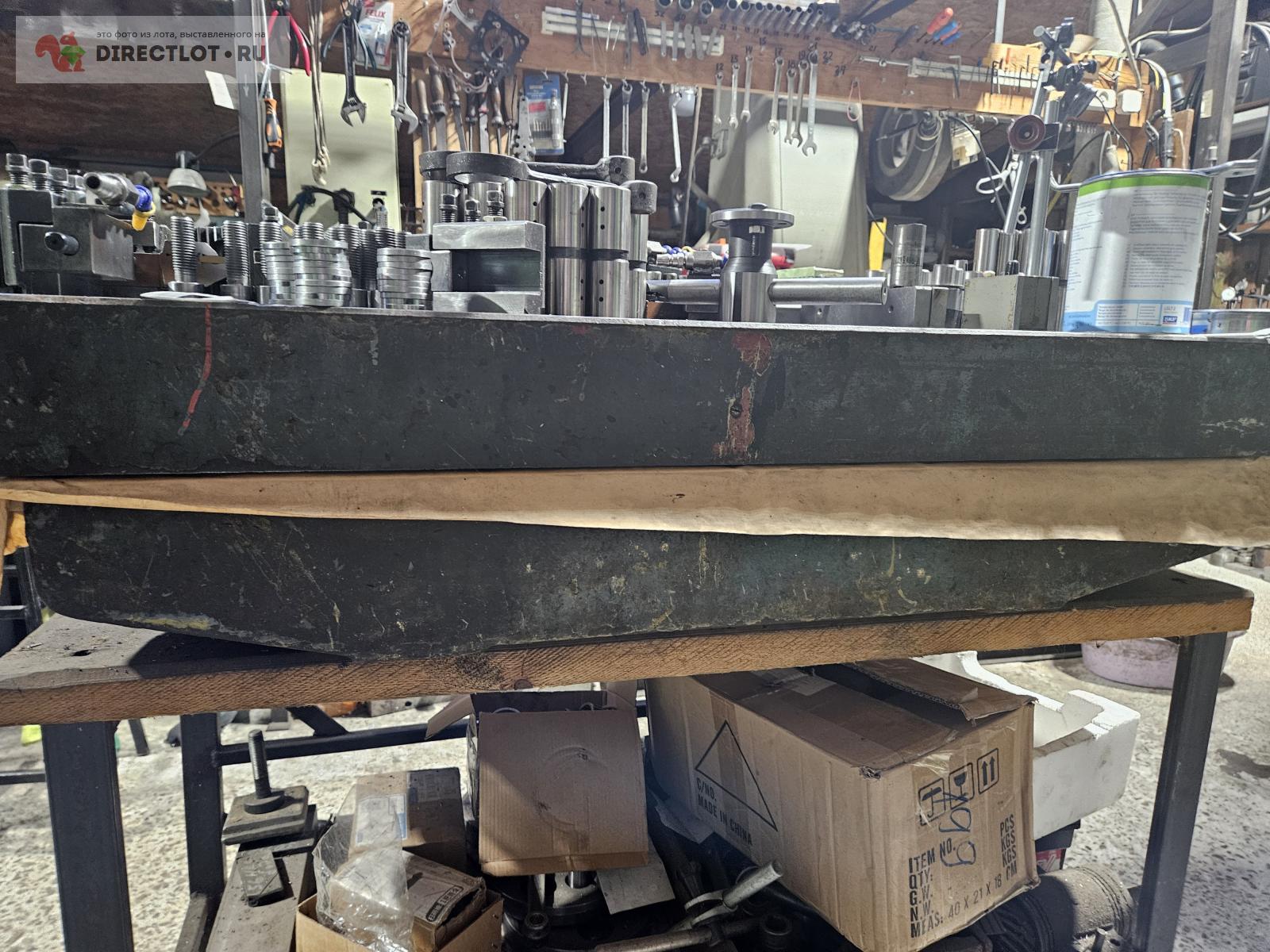

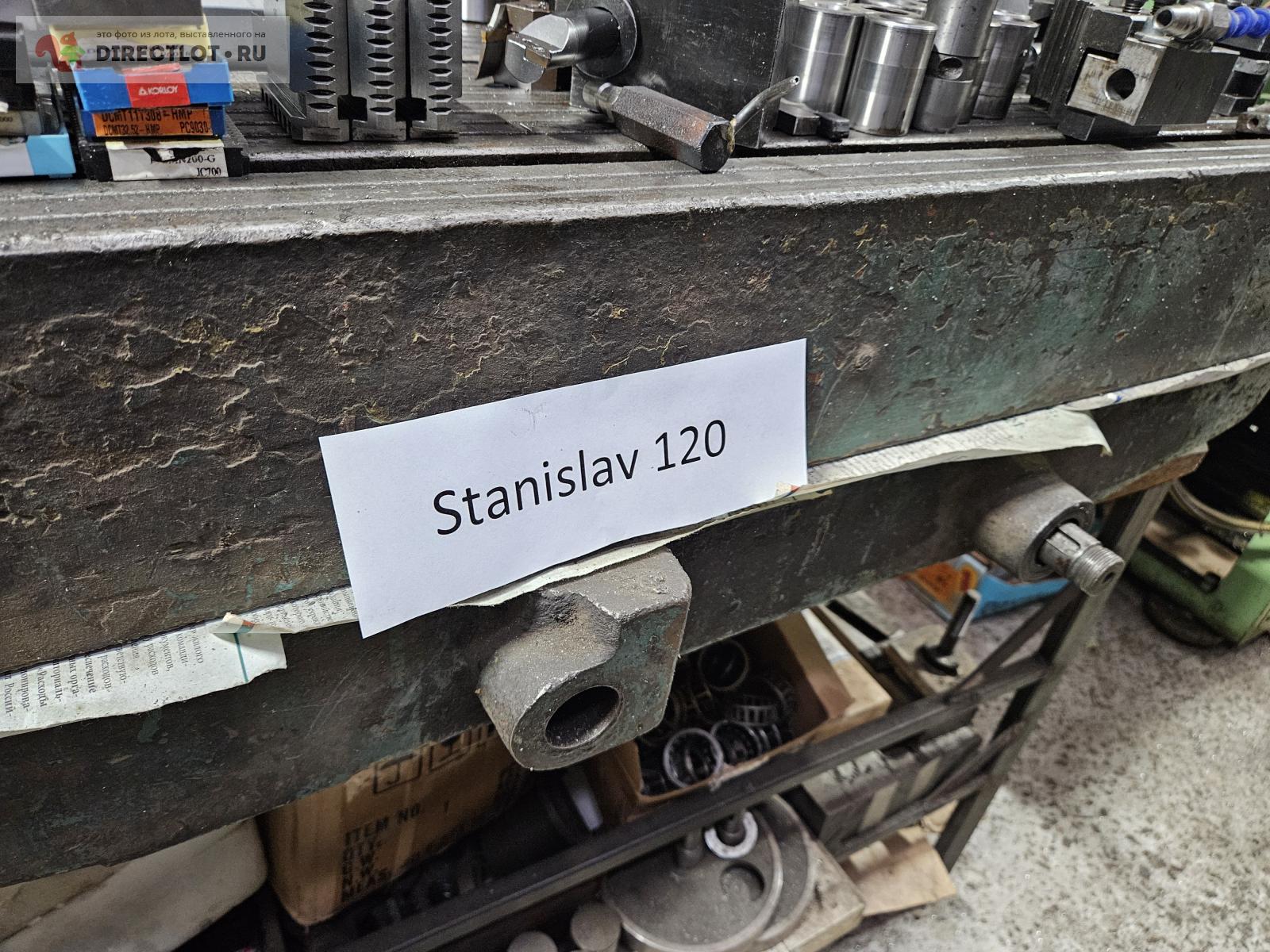

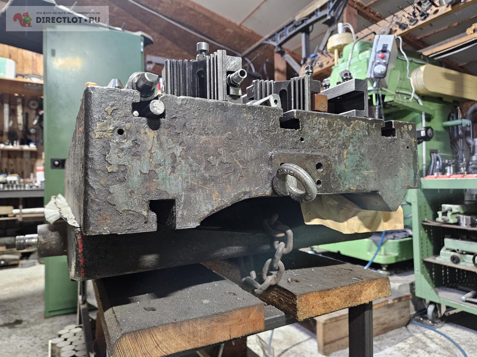

С моделью могу ошибаться.Крепление снизу две площадки и отверстия под болты.Брался под проект.Стол 1200х500мм.Высота от крепления 250мм.ход паспортный 800,если не ошибаюсь. Резьбы на ходовом валу 870мм.Вал на этой модели крепиться жестко к верхнему столу гайка вращается через редуктор соотв.связана с нижней частью.Все родное крепление и штурвал есть.Промеры показали отклонение максимально 0,04мм.Это не погрешность.Это двухметровый мост на направляющую и промер щупами макс на краю плоской направляющей.На треугольной ес-но такого не будет.Понятно нужно шабрить ,но износ не криминальный.Есть еще косяк пред идущий владелец пошаркал стол кое где сваркой.Убирается не сложно ,только вместо шабера пятна нужно снимать абразивной шарошкой.Основное там уже снято.Вес большой на память между 300 и 400кг.Точнее не вспомню .Давно брал.
