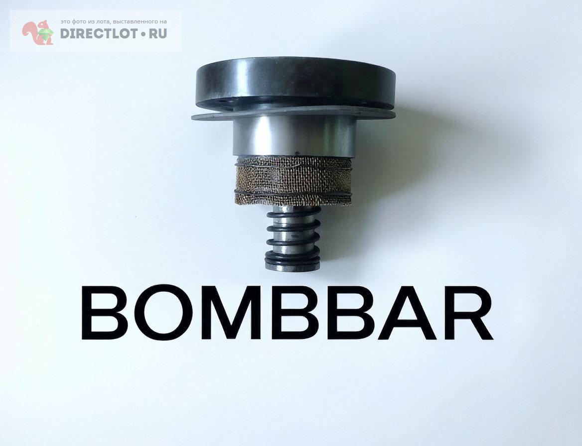

Насос смазки консоли станка 6Т12
Тип насоса — плунжерный, механический. Это не самостоятельный электронасос, а насос, приводимый в действие от механизмов самой консоли (от эксцентрика или кулачка, размещённого на одном из валов коробки подач).
Назначение
Насос входит в централизованную систему смазки зубчатых колёс, подшипников коробки подач, направляющих консоли, салазок и стола. Он забирает масло из резервуара, расположенного внутри корпуса консоли, и через золотниковый распределитель и маслораспределители подаёт его к трущимся поверхностям узлов.
Конструкция и принцип работы
Основа конструкции — плунжер (поступательно перемещающийся поршень), который нагнетает масло под давлением. Возвратно-поступательное движение плунжера задаётся эксцентриком на валу коробки подач.
Масло проходит через фильтр, нагнетается насосом и поступает к золотниковому распределителю, который направляет поток по трубкам к маслораспределителям консоли, салазок и стола.
На переднем торце консоли расположены кнопки периодической подачи масла к направляющим — нажатием кнопки оператор вручную подаёт порцию смазки на направляющие консоли, салазок и стола.
Контроль работы
Указатель работы насоса — визуальный глазок на левой стороне консоли. По нему определяется, исправно ли насос качает масло (масло должно пульсировать при работающем станке).
Маслоуказатель уровня — показывает уровень масла в резервуаре консоли. Заливка производится через заливное отверстие маслом И-30Л ГОСТ 20799-75 до середины маслоуказателя.
Обслуживание
Регулярная проверка отсутствия утечек и загрязнений в системе.
Контроль уровня масла по маслоуказателю, доливка при необходимости.
Замена масла в резервуаре консоли — по графику ТО (периодичность указана в паспорте станка).
При демонтаже резервуара консоли (например, для ремонта) необходимо переместить консоль в верхнее положение, установить деревянный брус под неё и слить масло через специальное отверстие.
Совместимость
Насос смазки консоли 6Т12 конструктивно унифицирован с аналогичными насосами станков серии 6Р12, 6Р13, 6Р82, 6Р83, 6М12, 6М82 — это плунжерный насос одного типоразмера.
