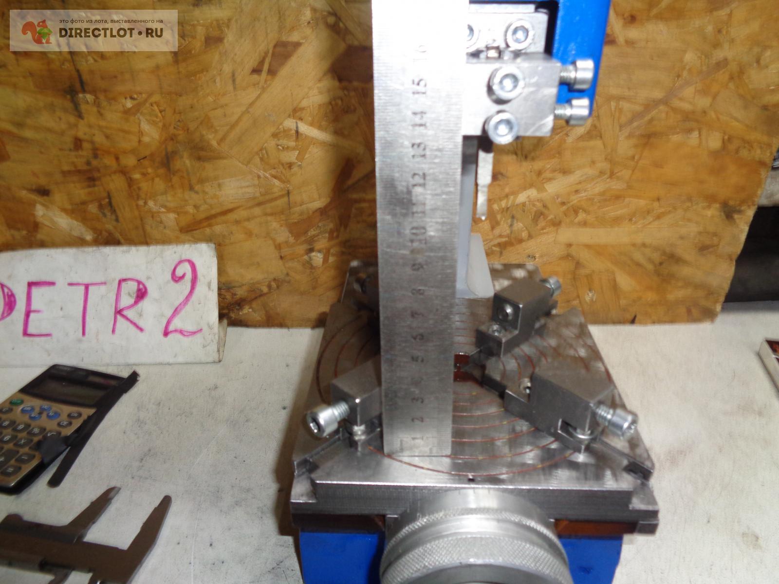

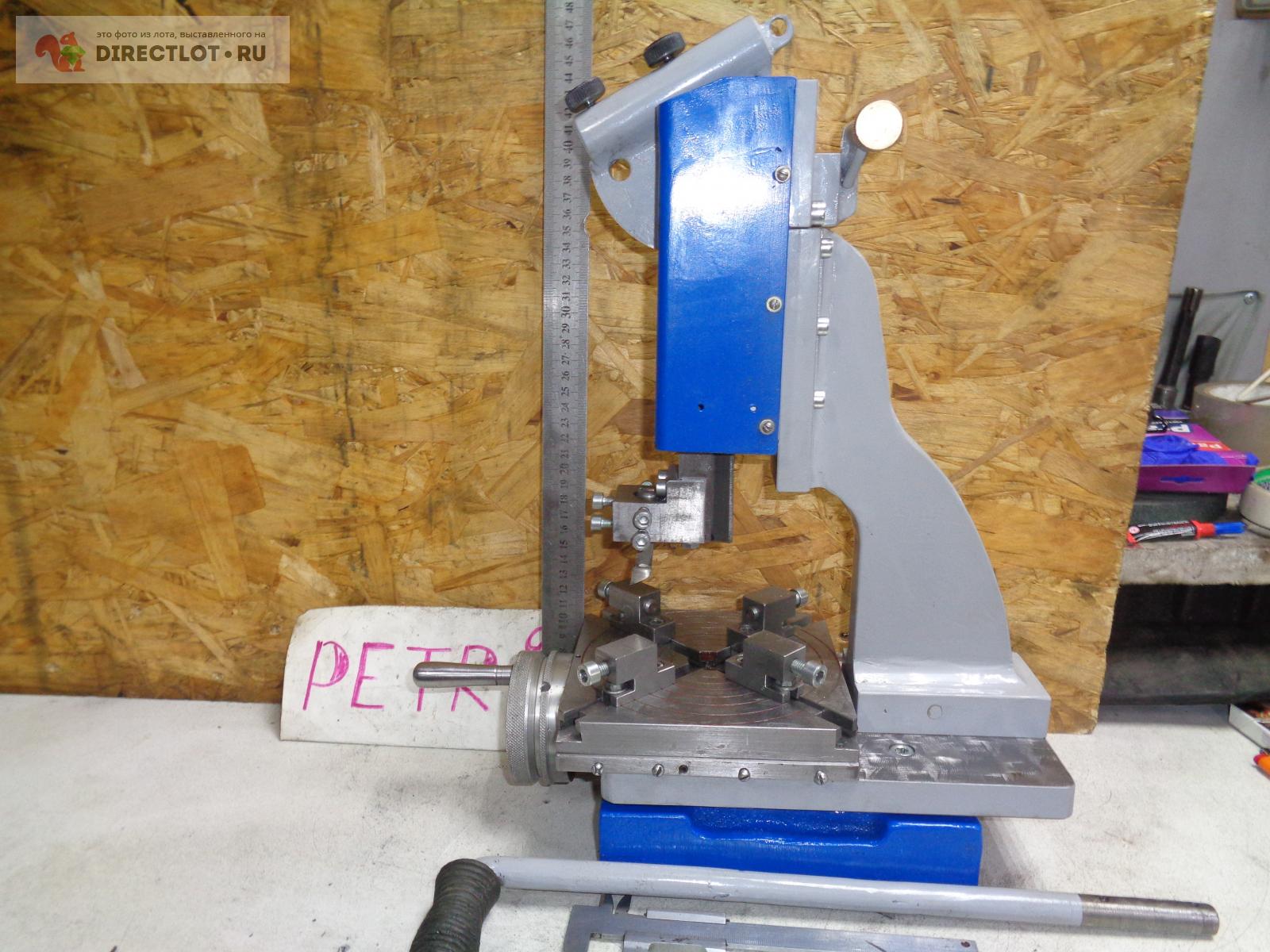

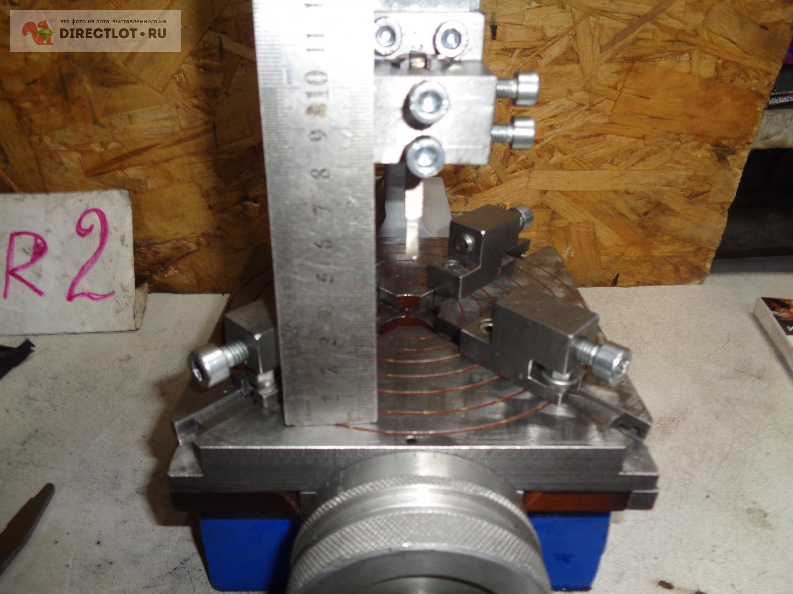

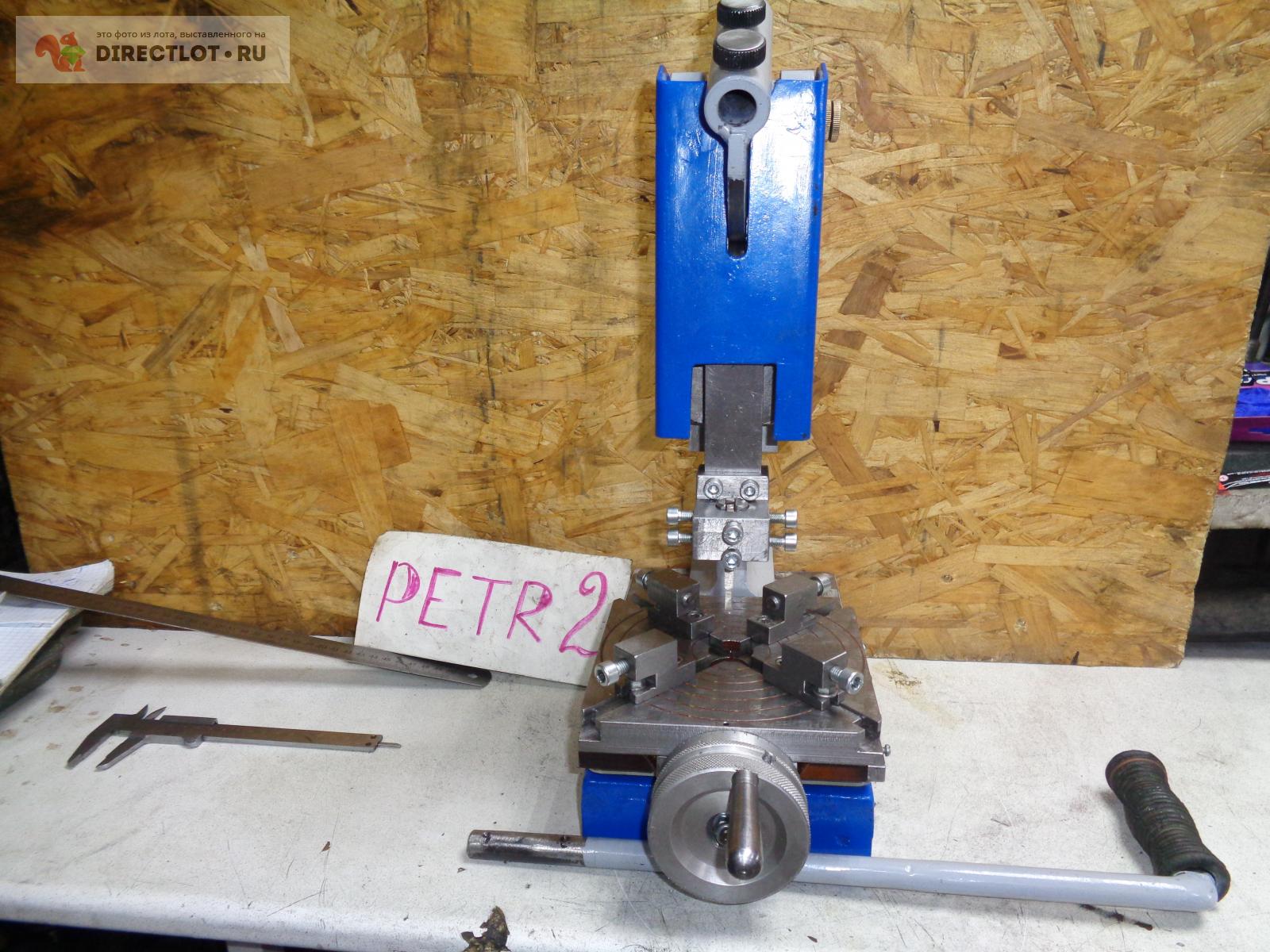

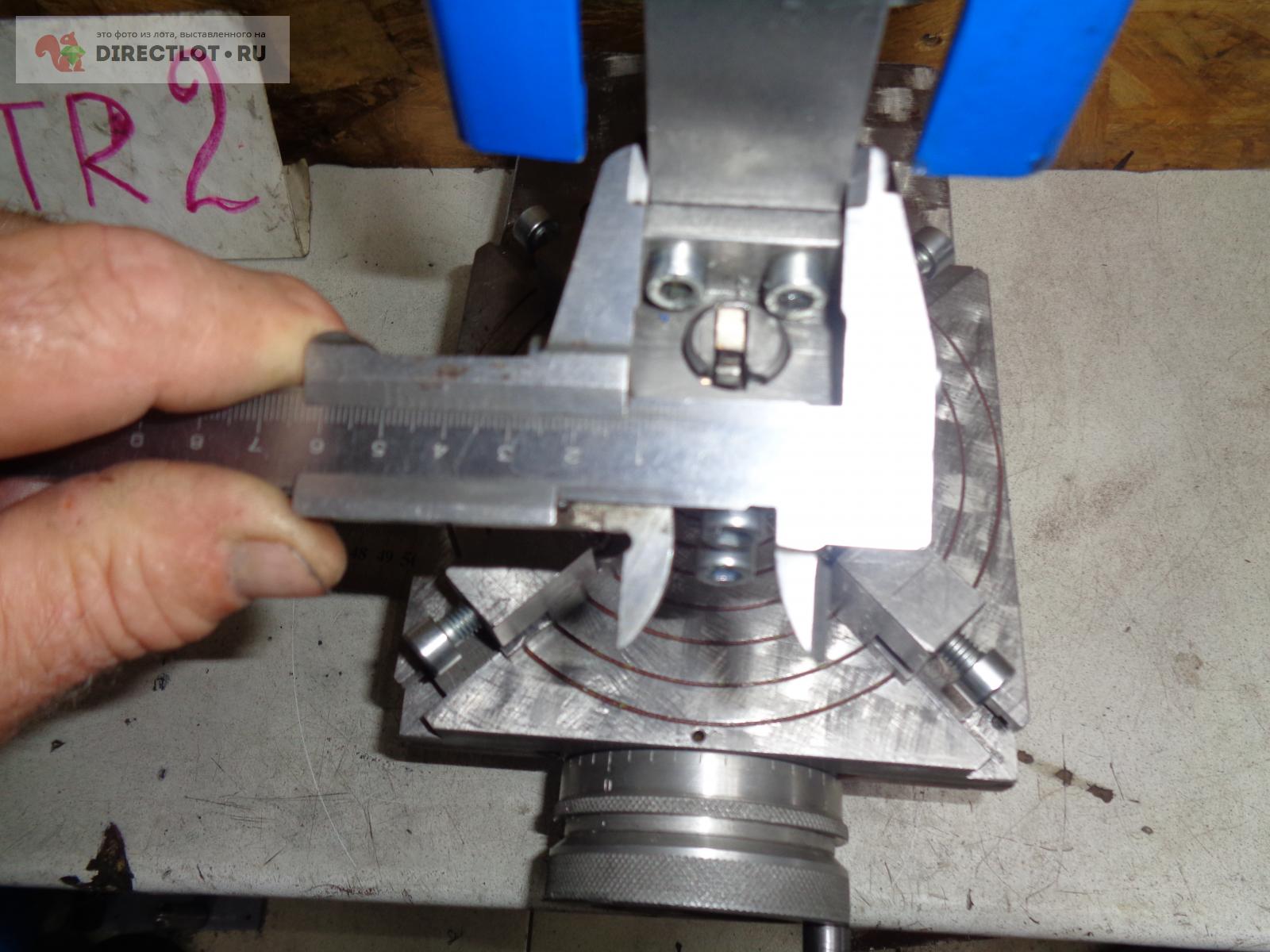

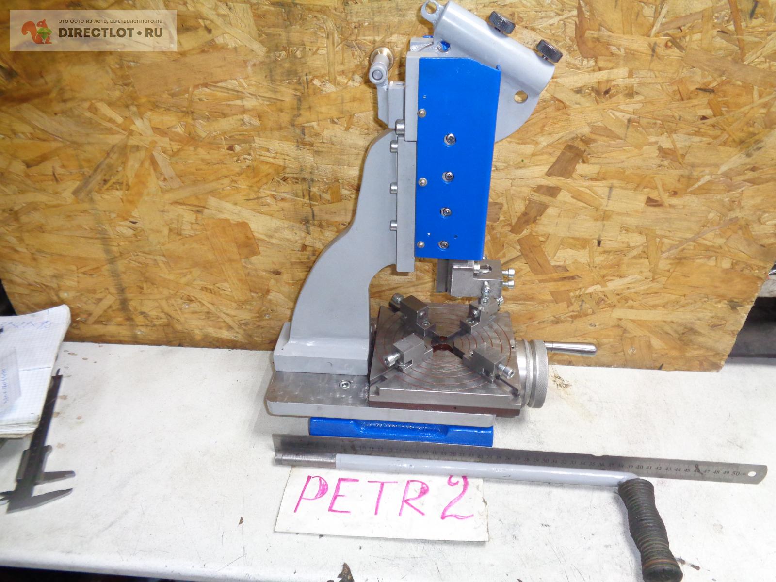

Для обработки черных и цветных металлов. Ширина прохода по чермету- до 6 мм, по мягким сплавам - до 10 мм. Ход ползуна 50 мм. Наибольшая высота резцедержателя над столом при поднятом ползуне-135 мм, наименьшая высота при опущенном ползуне- 80 мм.Сечение ползуна- 30Х30 мм, ластохвост, сталь. Стол 150Х150 мм, пазы диагональные. Продольный ход стола - до 40 мм. Центросместитель для компенсации отсутствия поперечной подачи. Максимальный наружный диаметр детали при обработке- 150 мм, максимальный внутренний- в пределах 100 мм. Резцедержатель может работать как со штангой, так и с пластинчатыми резцами от токарного при соответствующей заточке. Отверстие в резцедержателе 16,5 мм, можно использовать резцы от токарника соответствующего размера с небоьшой доработкой и заточкой. работает как с прямой, так и с обратной установкой резца. Привод ручной, эксцентриковый, с обратной тягой. Жесткая фиксация ползуна в поднятом положении. Шаг винта подачи- 2 мм, разметка лимба- 0,05 на деление. Рычаг привода съемный. Габарит со снятым рычагом и опущенным ползуном- 380Х170Х460.. Вес примерно 35-40 кг. Колумбик на фото для масштаба, в комплект не входит. Дополнительный вопросы, фото и т.д - в личку.
