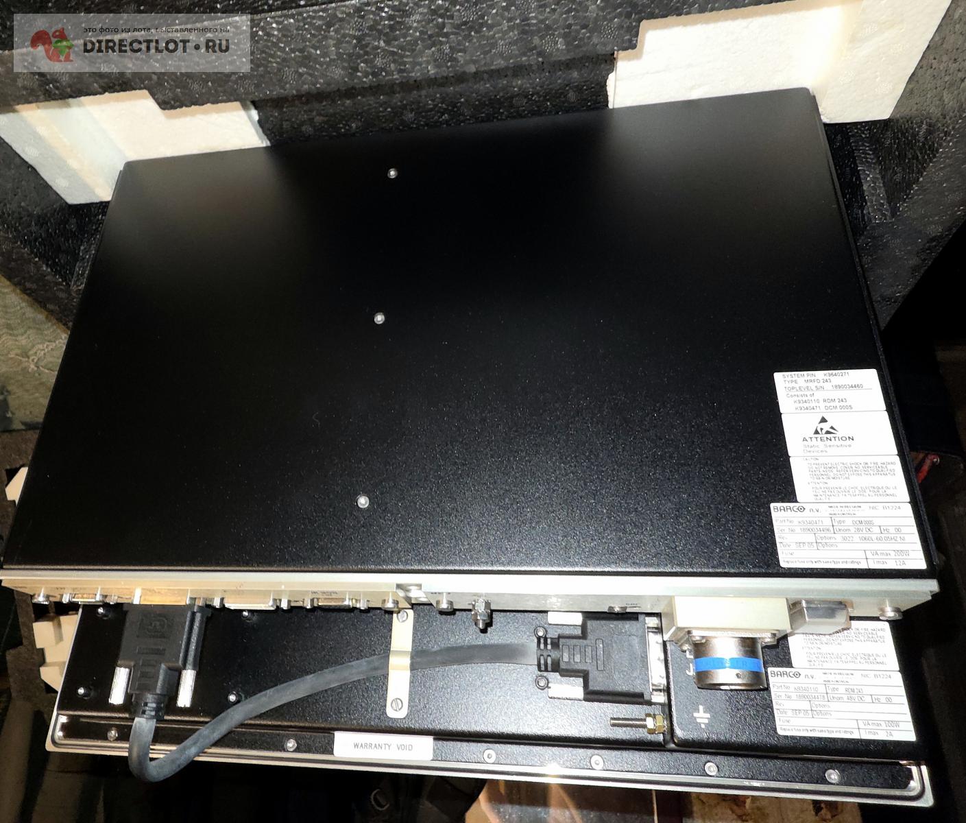

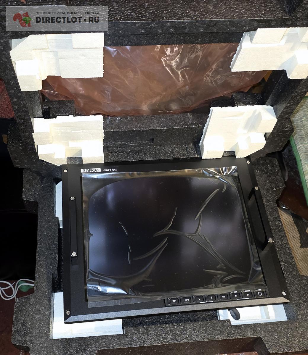

Монитор имеет модульную архитектуру и собран в единый жесткий моноблок, состоящий из двух модулей:
1. RDM 243 (Rugged Display Module) — защищенный модуль экрана.
2. DCM 000S (Display Control Module) — процессорный блок управления и интерфейсов (вся задняя металлическая часть прибора).

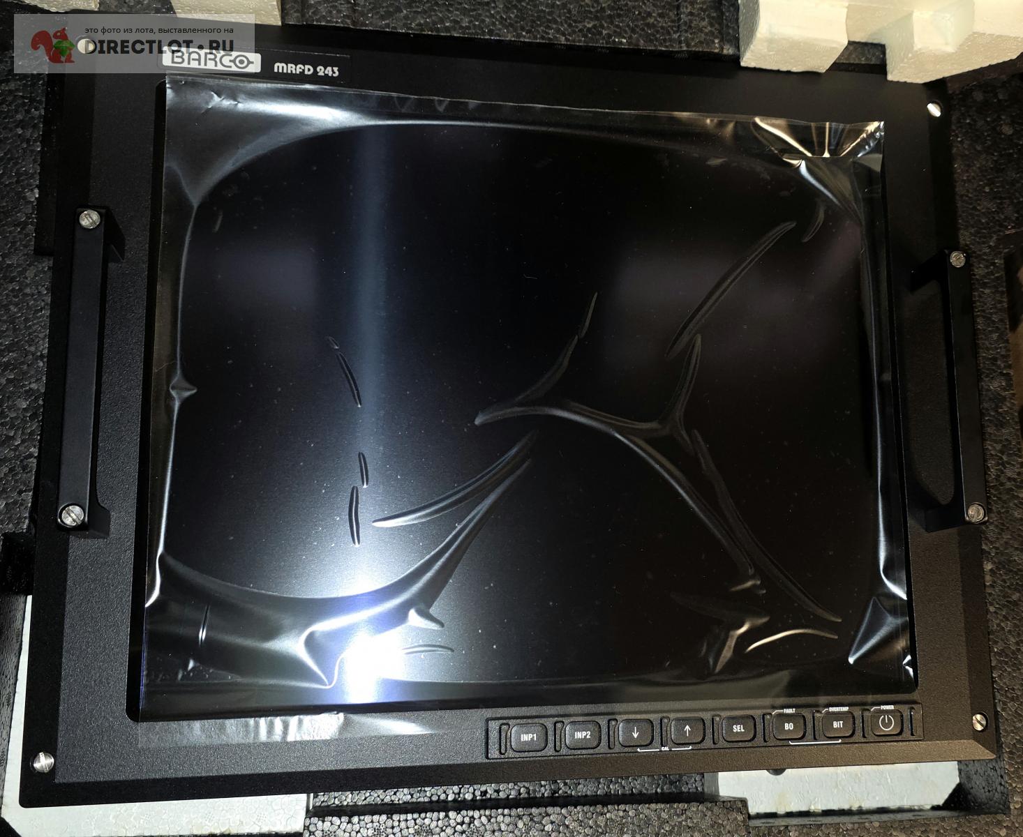

• Работает без конденсата (Anti-Fogging): Благодаря технологии Front bonded (защитное стекло намертво склеено с ЖК-матрицей без воздушной прослойки) экран защищен от ударов, вибраций и никогда не запотеет изнутри при резком перепаде температур или высокой влажности.

• Раздельный монтаж: При необходимости блок управления (DCM) можно открутить от экрана и спрятать вглубь стойки, соединив их всего одним системным кабелем.

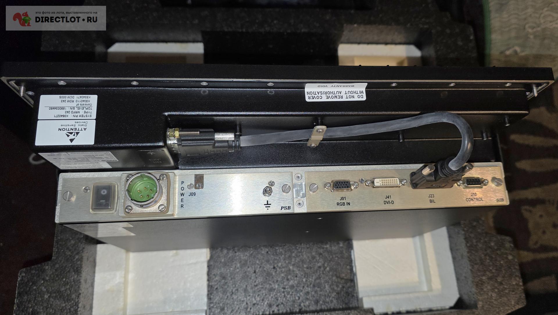

ИНТЕРФЕЙСЫ И РАЗЪЕМЫ (Плата SIB / Блок DCM):
Все интерфейсы подключения расположены на нижней панели блока управления и четко промаркированы:

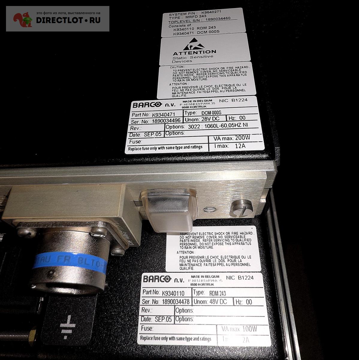

• POWER (Разъем J09): Промышленный круглый байонетный разъем питания Amphenol (зеленый металлический) со шторкой. Рядом расположен влагозащитный тумблер включения питания (0 / I). Питание: бортовое постоянное напряжение 28V DC.
• RGB IN (Разъем J01): Стандартный аналоговый видеовход VGA (D-Sub 15-pin) для подключения к ПК, промышленным контроллерам или диагностическим стойкам.
• DVI-D (Разъем J41): Цифровой видеовход DVI для получения чистого цифрового сигнала высокого качества без потерь.
• BIL (Разъем J23): Barco Intermodule Link. Фирменный интерфейс межмодульной связи. В него уже подключен короткий заводской кабель-перемычка, связывающий блок DCM с экраном RDM.
• CONTROL (Разъем J10): Сервисный/управляющий порт D-Sub (9-pin) для удаленного контроля монитора или интеграции в систему.
• Шпилька заземления корпуса со значком массы.

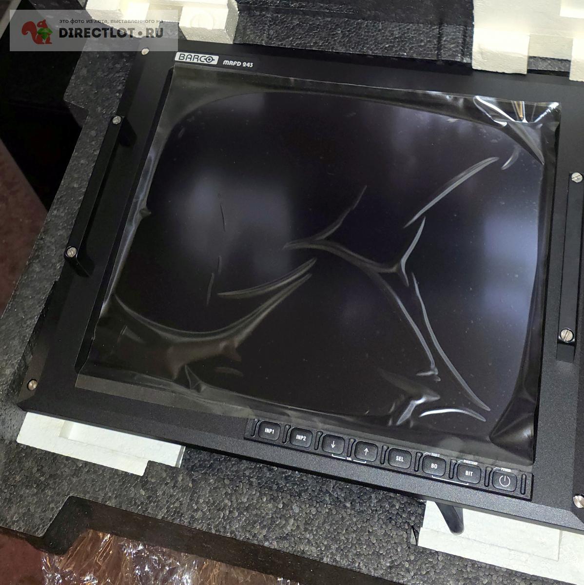

• Экран: Диагональ 17 дюймов, разрешение 1280x1024 (SXGA).
• Конструктив: Мощный металлический корпус с массивными ручками для переноски/монтажа на лицевой панели. Фланец с отверстиями для жесткого крепления в стойку или панель.

Монитор продается в полной заводской комплектации (все, что представлено на фото):
• Монитор Barco MRFD 243 в сборе (модули RDM 243 + DCM 000S). На экране сохранена заводская защитная транспортировочная пленка.
• Оригинальный паспорт изделия — Factory Acceptance Document (Документ о заводской приемке) со сквозными серийными номерами прибора (System S/N: 1890034460, DCM S/N: 1890034496, RDM S/N: 1890034478).
