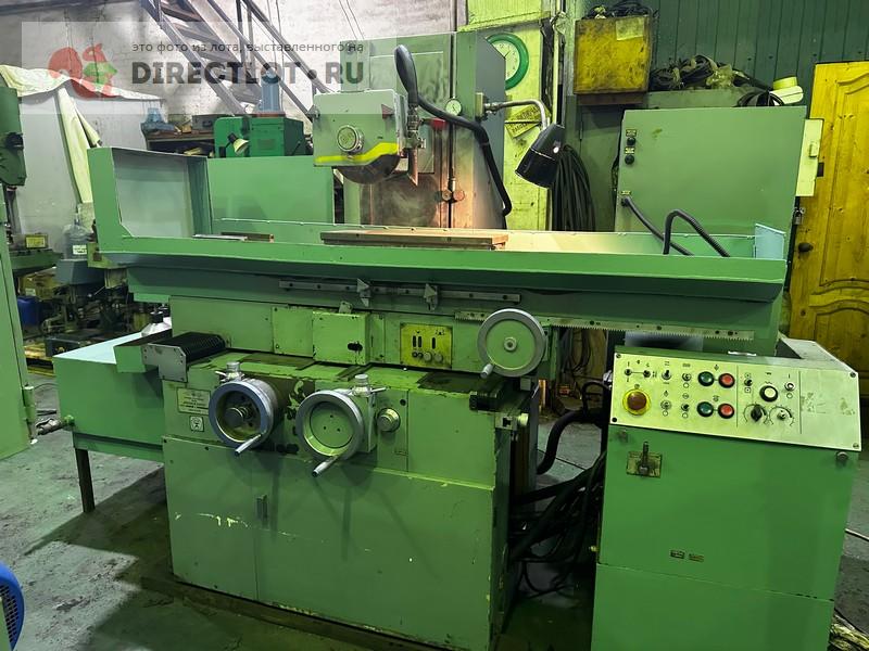

В продаже Плоскошлифовальный станок 3е711в. Станок полностью рабочий, с инструментального производства, работает плавно, гидравлика без протечек. С проверкой в работе.
