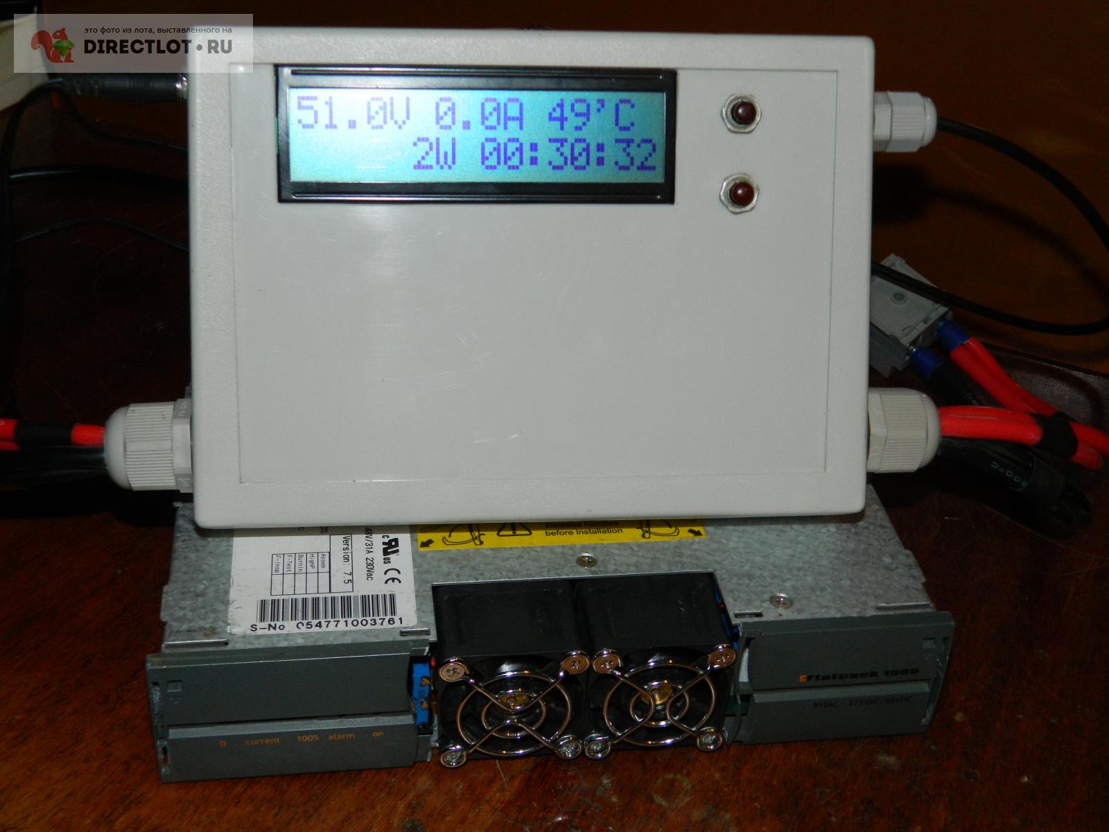

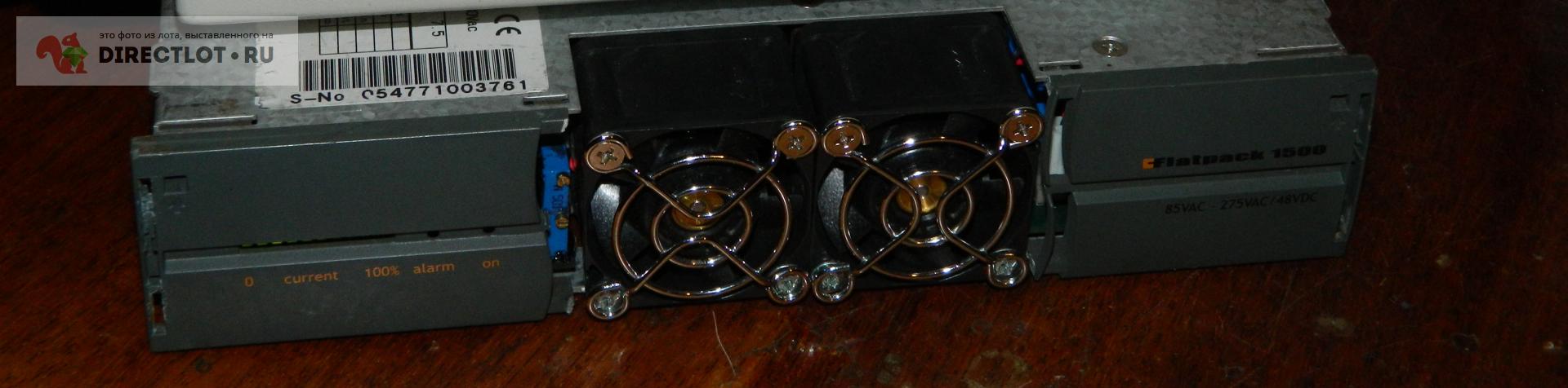

Flatpack 1500 регулируется 5-55Вольт(реально предел шире) 30 Ампер (с учетом ограничения по мощности 1500 Вт), блок ограничивает свою максимальную мощность примерно в 1550 Вт, поэтому 30 Ампер возможны только до напряжения примерно 52 Вольта.
Напряжения настраивается подстроечным резистором за решеткой, рядом с вентиляторами. Добавлен второй подстроечный резистор, для более точной настройки. Грубо - нижний подстроечный резистор, точно - верхний.

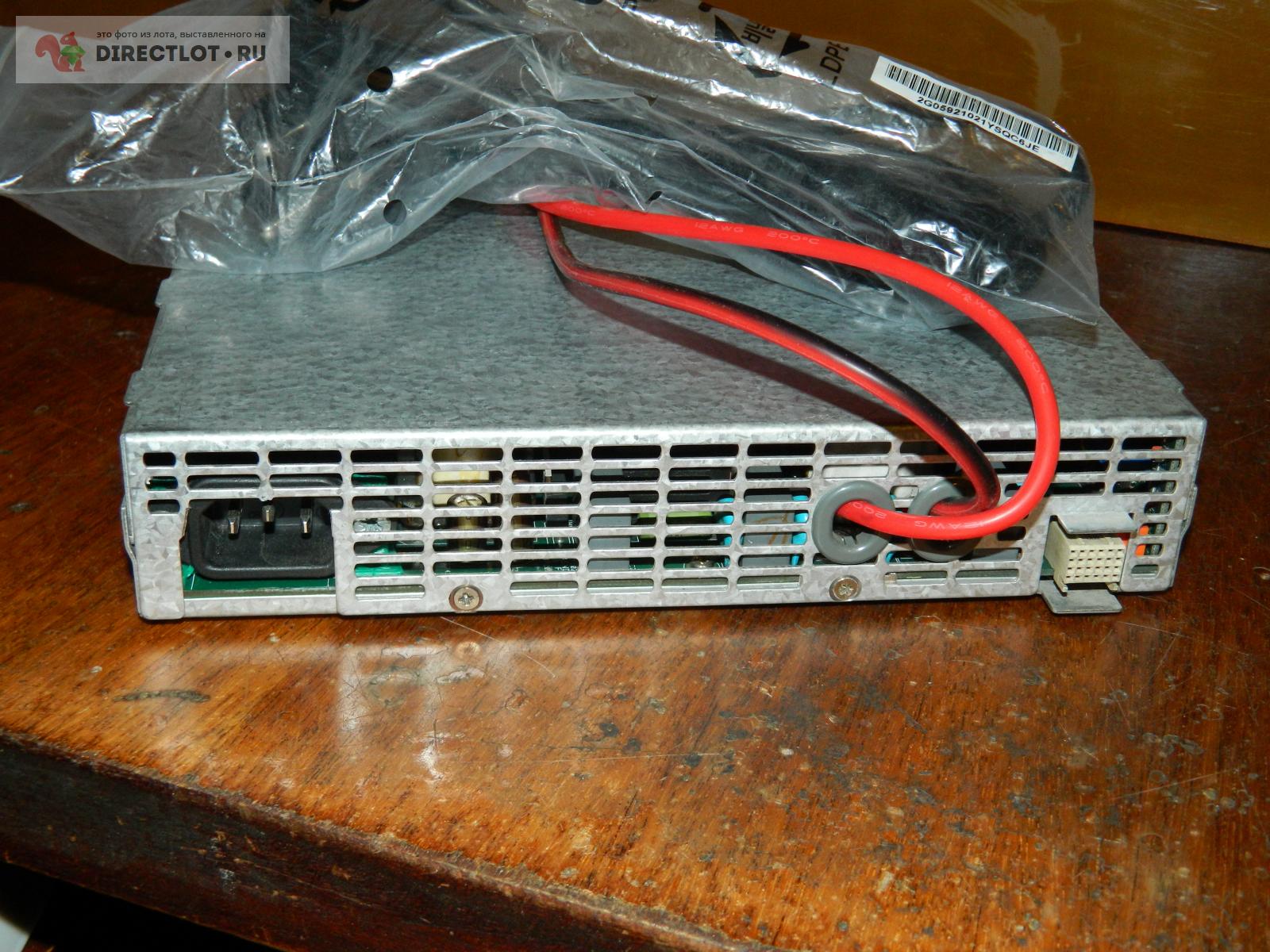

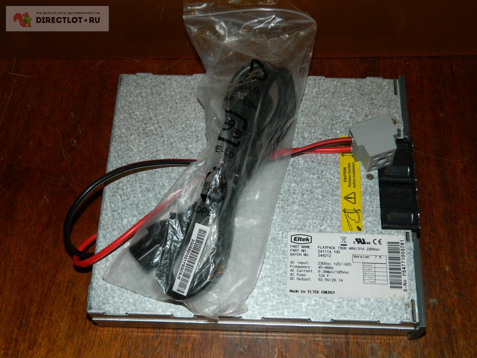

Заменены вентиляторы, припаян выход с клеммником, на вход установлен стандартный разъем С13.

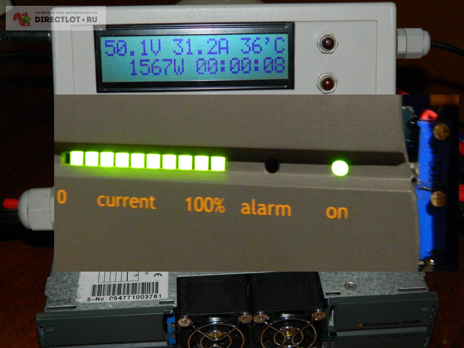

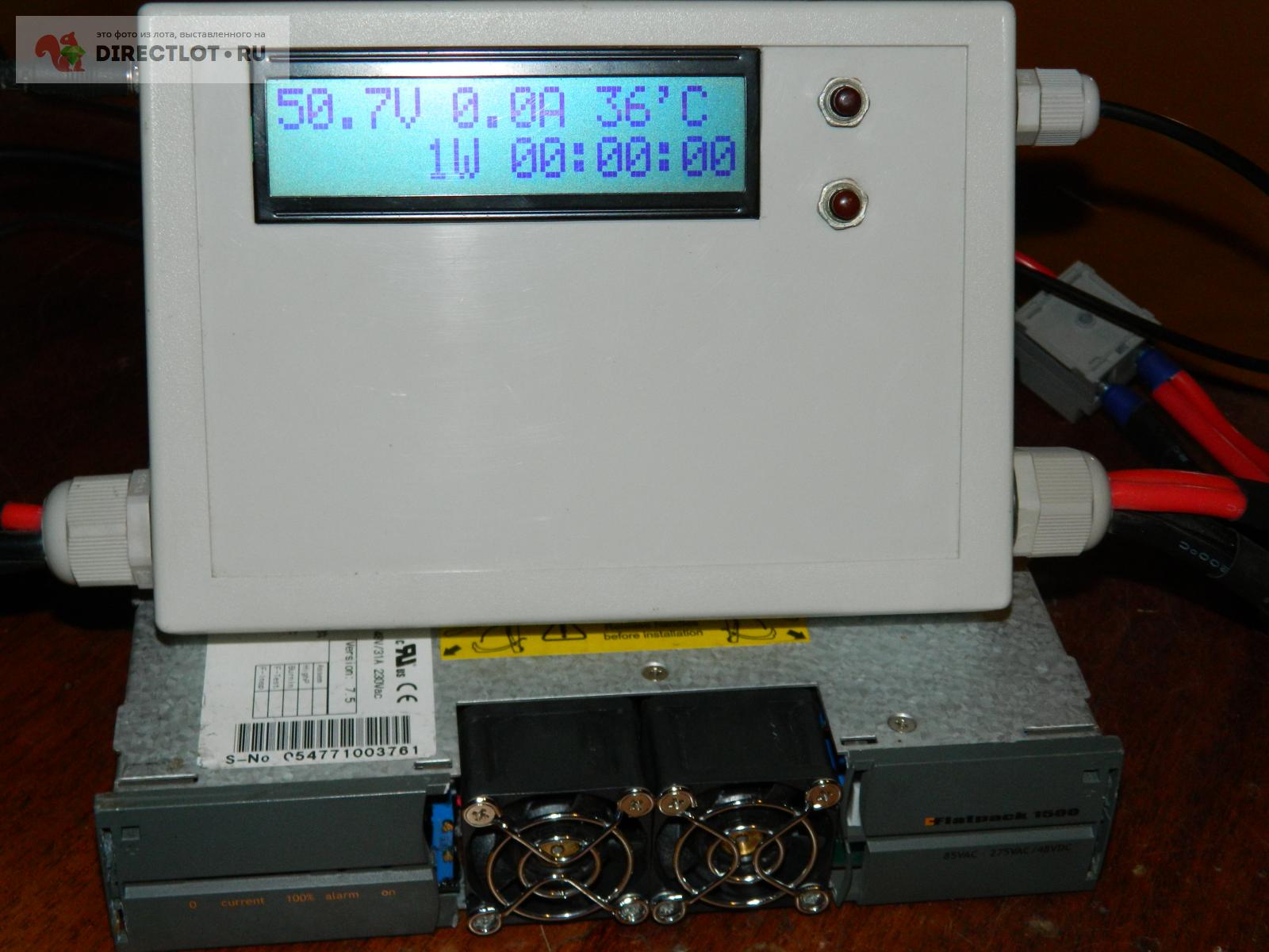

Фото 2 - максимальное возможное напряжение, под нагрузкой и без.

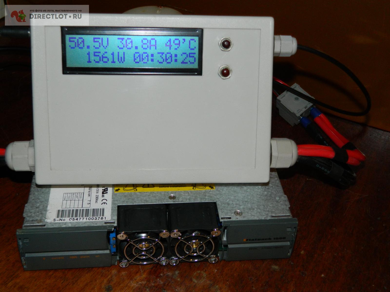

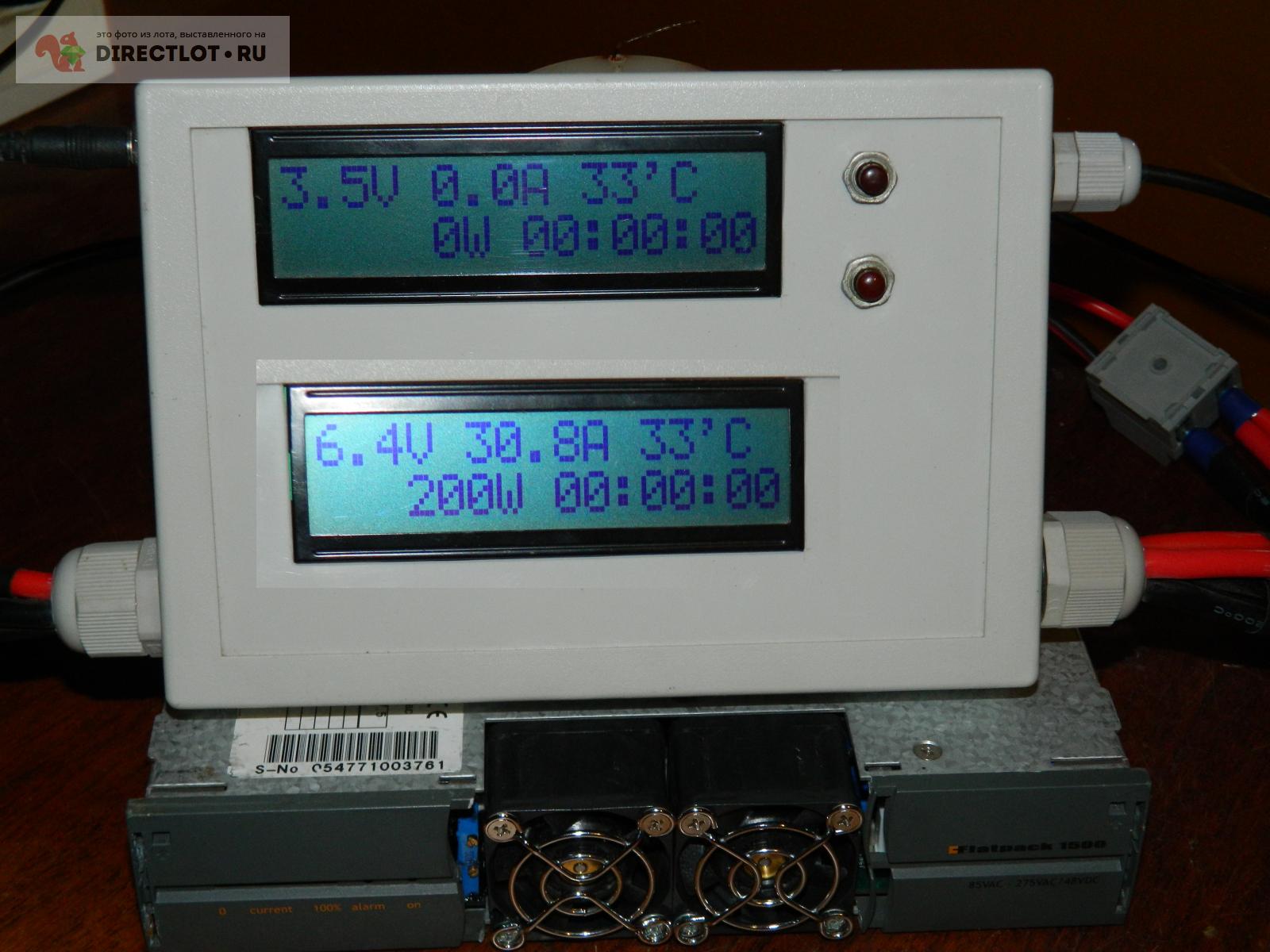

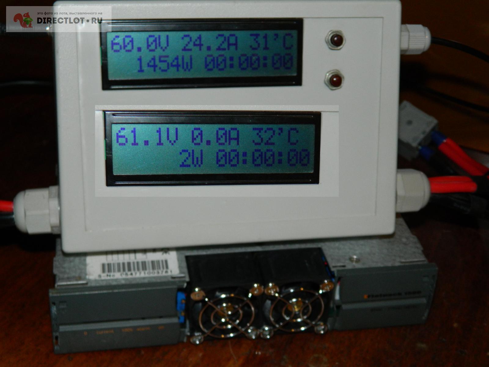

Фото 3 - минимальное напряжение, большой ток при низком напряжении, можно было бы и при более низком напряжении, но есть сложности с настройкой нагрузки.
Фото 4 - начало испытаний без нагрузки при 50 Вольтах.
Фото5 - и под нагрузкой при 50 Вольтах.
Фото 6 - через полчаса под нагрузкой, установлено 50 Вольт.
Фото 7 - через полчаса после отключения нагрузки.
Фото 8 - вид сзади
В комплекте сам блок, с выходным клеммником и сетевой кабель.
