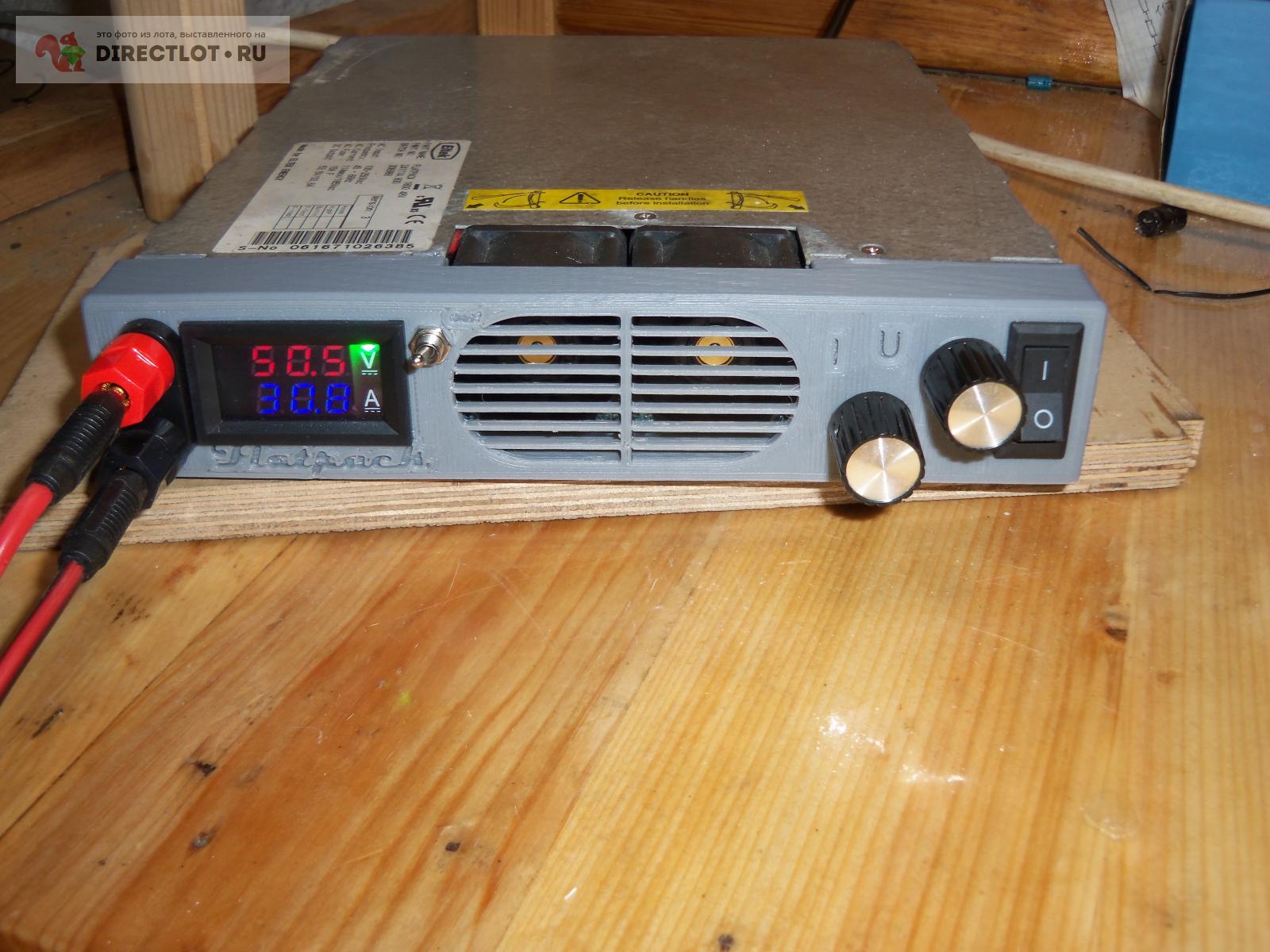

Блок питания Flatpack 1800 переделан под регулируемый 5-55 Вольт 2-30 Ампер.
На передней панели есть сетевой выключатель и выключатель выходного напряжения. В вольтамперметр встроены светодиоды которые указывают по чем блок ограничивает выход - по току или по напряжению, на фото получилось не очень, реально лучше)
Регулировка осуществляется многооборотными резисторами.
Регулировка напряжения возможна в более широких пределах 3,5-60 Вольт.
Блок ограничивает максимальную мощность, в данной версии получается примерно 1600 Вт, поэтому при 60 Вольтах возможно только 25 Ампер. При низких напряжениях блок без проблем дает до 35 Ампер.
В блоке установлен вольтамперметр, показания довольно точны по напряжению, без учета падения на внешних элементах, при больших токах. По току точнее в пределе 10-25 Ампер, ниже он занижает ток, а выше завышает.
Родные в большинстве блоков гремящие вентиляторы, заменены на другие, более тихие, и не менее производительные. Схема управления оставлена оригинальная, немного доработанная.
На вход питания установлен стандартный разъем С13.

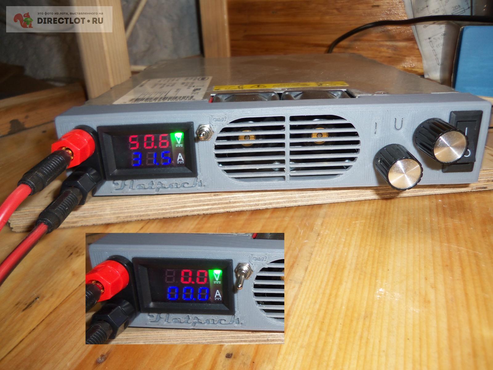

Фото 1 - максимальное выходное напряжение без нагрузки

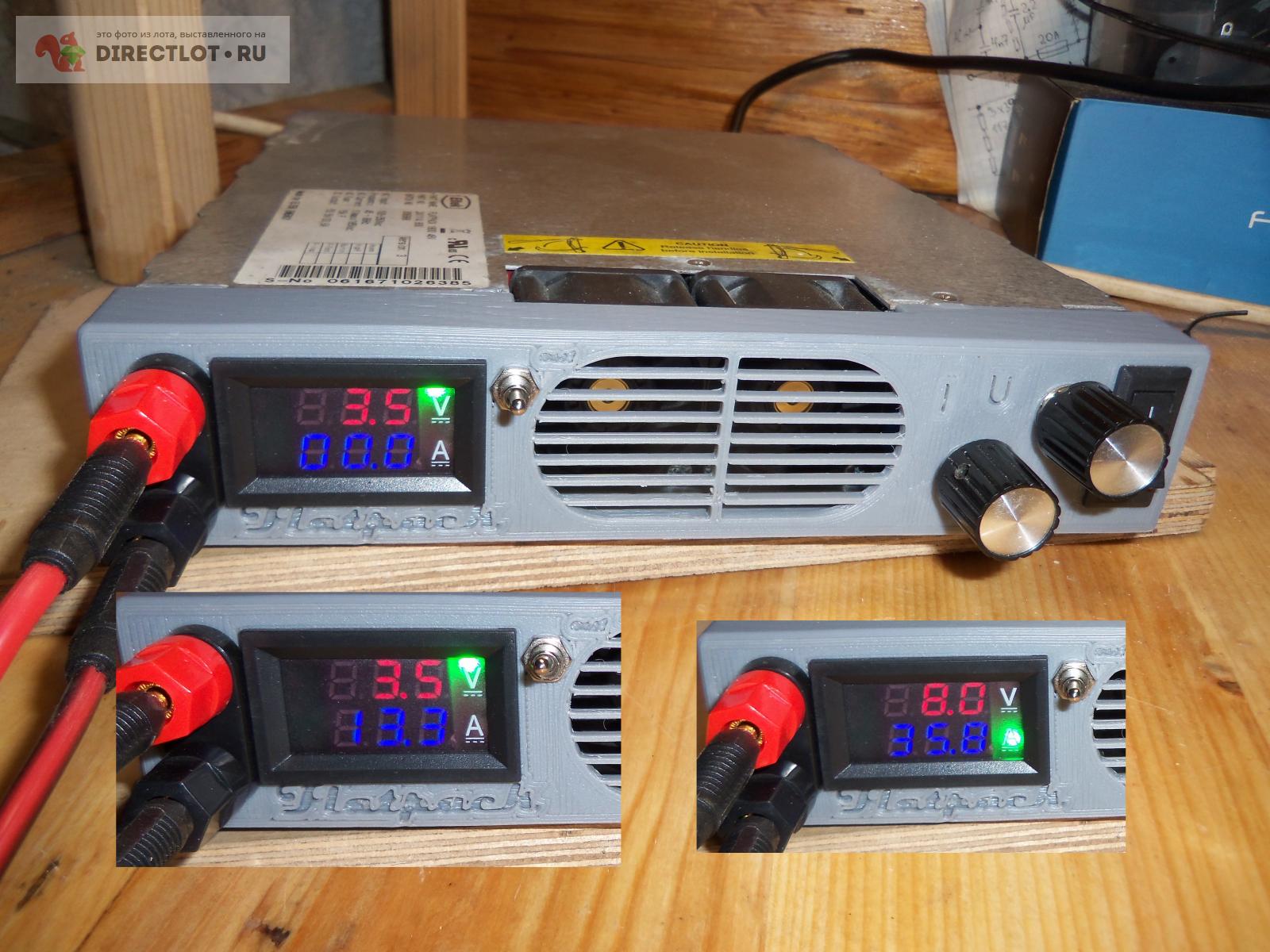

Фото 2 - максимальное напряжение с нагрузкой, максимально возможный ток при 60 Вольтах.

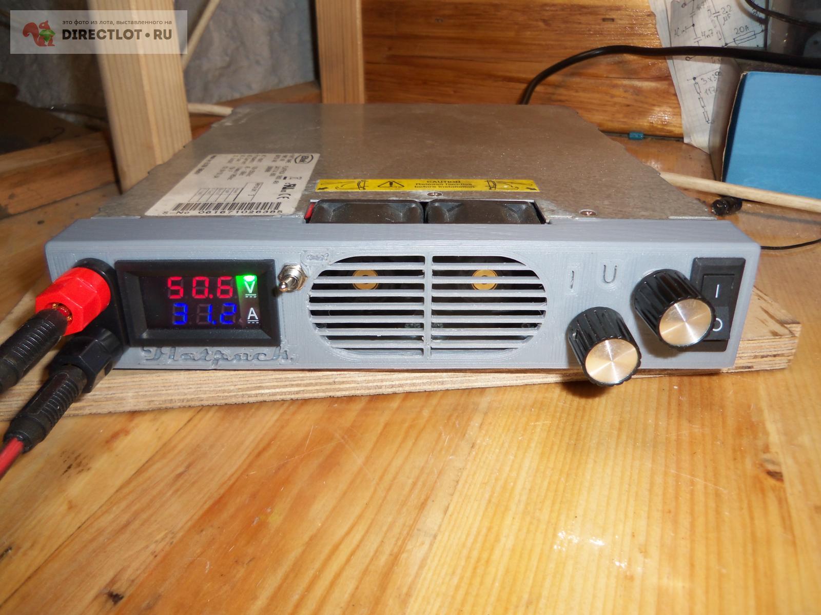

Фото 3 - минимальное напряжение, ток при минимальном напряжении ограничен возможностями настройки моей нагрузки, а не блоком, и максимальный ток, при низком напряжении.
Фото 4 - На фото показано отключение, при помощи выключателя выхода, выключатель отключает преобразователь, физически выход не отключается..

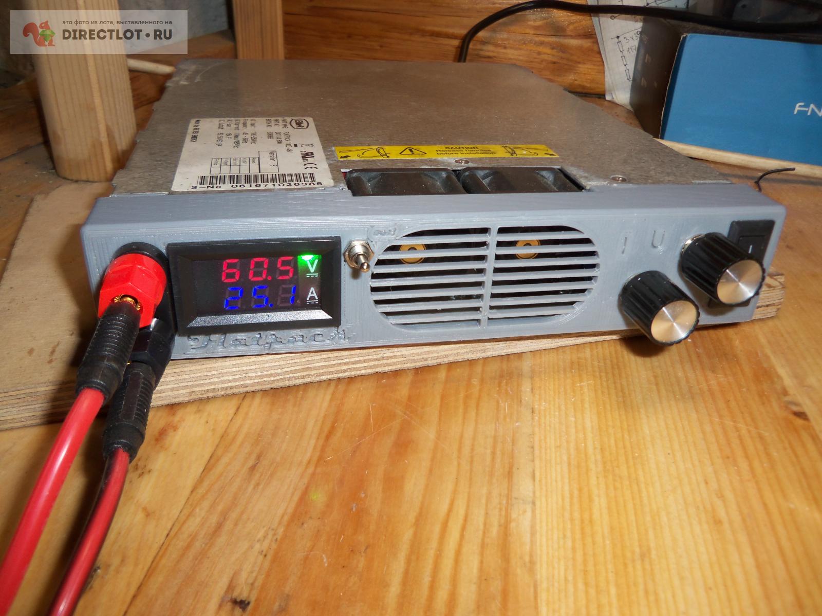

Фото 5 - начало испытаний при 50 Вольтах и 31 Ампере.

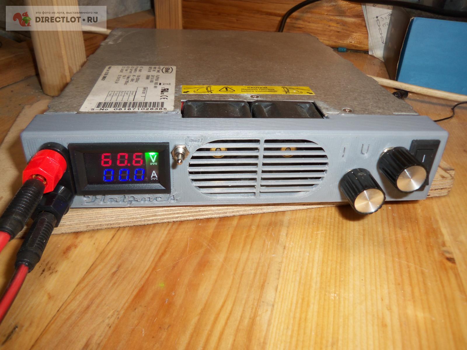

Фото 6 - через полчаса 50 Вольт, 31 Ампер

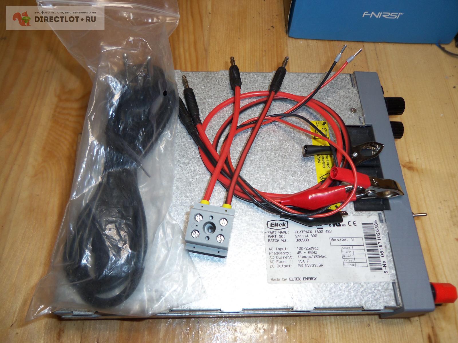

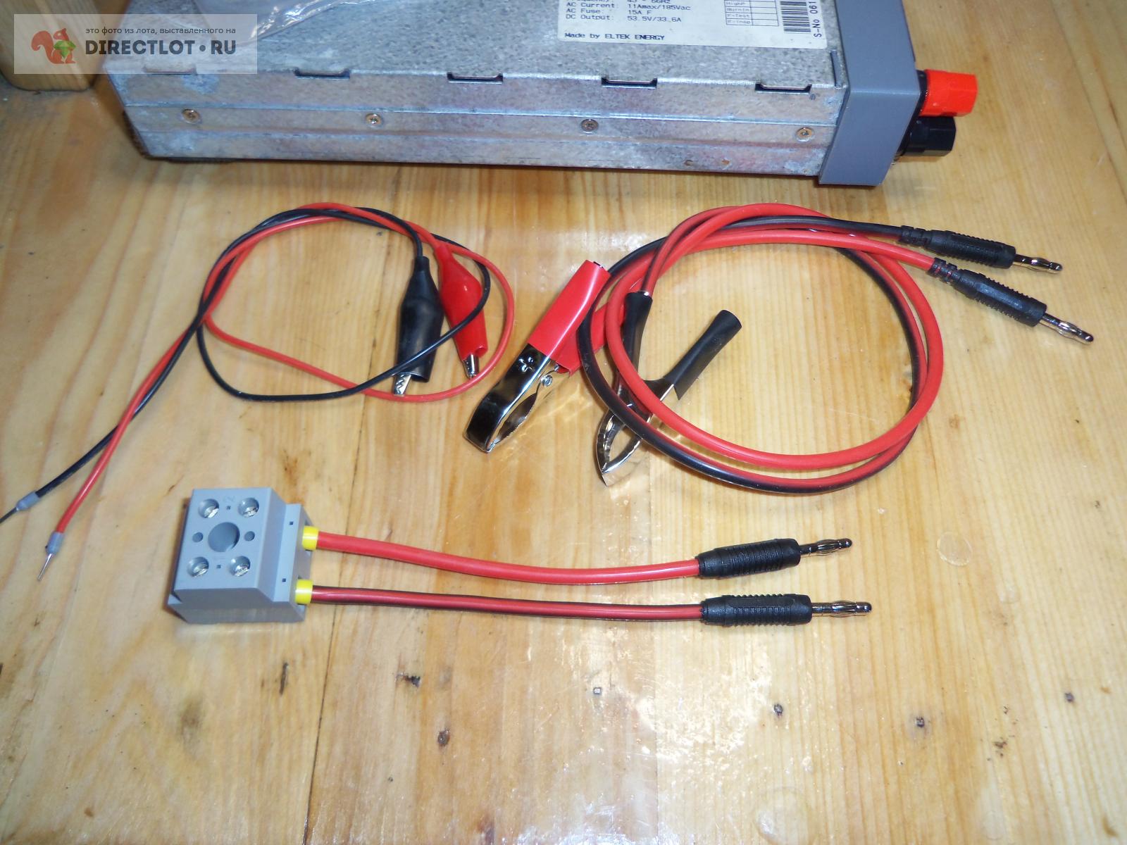

Фото 7, 8 - комплектация
