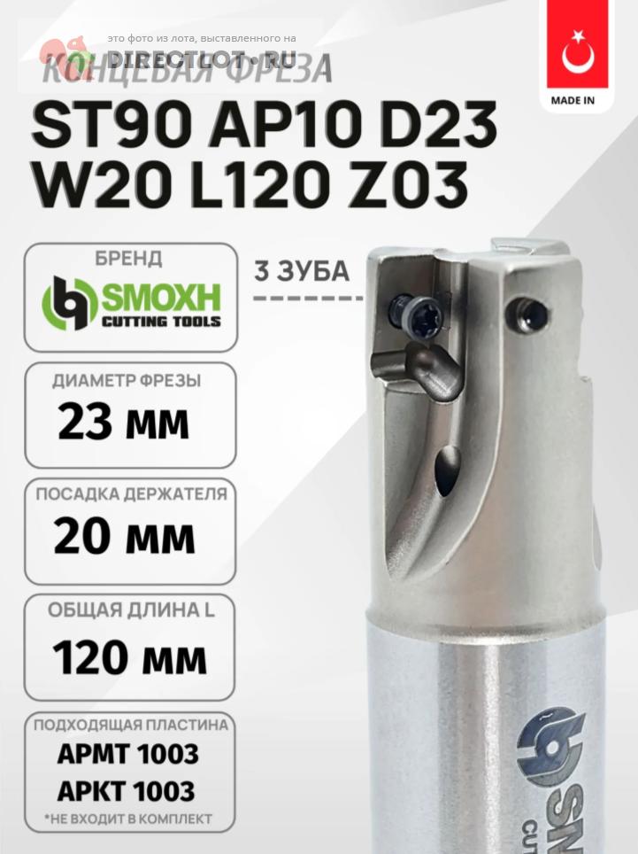

Фреза со сменными твердосплавными пластинами ST90 AP10 D23 W20 L120 Z03 диаметром 23 мм, предназначена для обработки уступов на универсальных фрезерных станках и станках с ЧПУ. На неё крепится 3 пластины типа APMT1003**, APKT1003**, APGT1003**. Фреза без внутреннего подвода СОЖ, имеет угол в плане 90°.

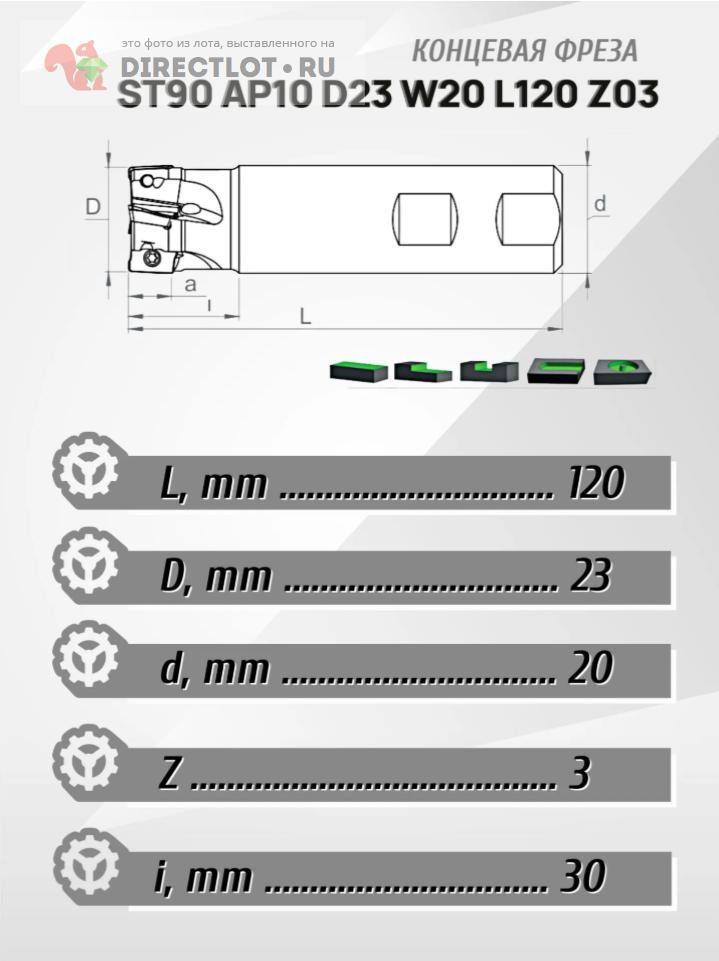

Характеристики:
Бренд SMOXH
Рабочий диаметр фрезы: 23 мм
Подходящая пластина: APMT1003**, APKT1003**, APGT1003**
Серия пластин и производитель: APMT; APGT; APKT - ISO
Тип фрезы: Фреза для обработки уступов
Тип крепления фрезы: Хвостовик Weldon
Внутренний подвод СОЖ: Нет
Угол в плане: 90°Количество зубьев: 3
Максимальная глубина резания:10 мм
Длина фрезы:120 мм
Рабочая длина фрезы: 25 мм
