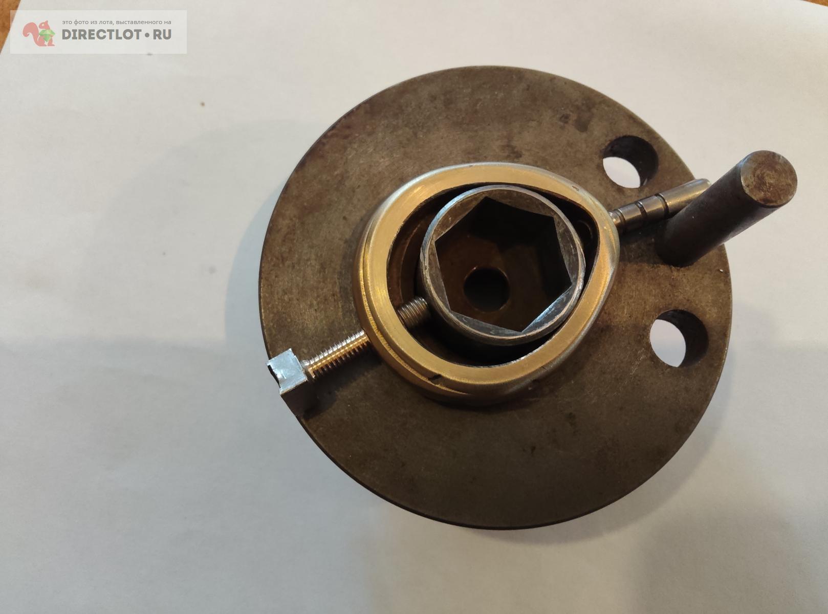

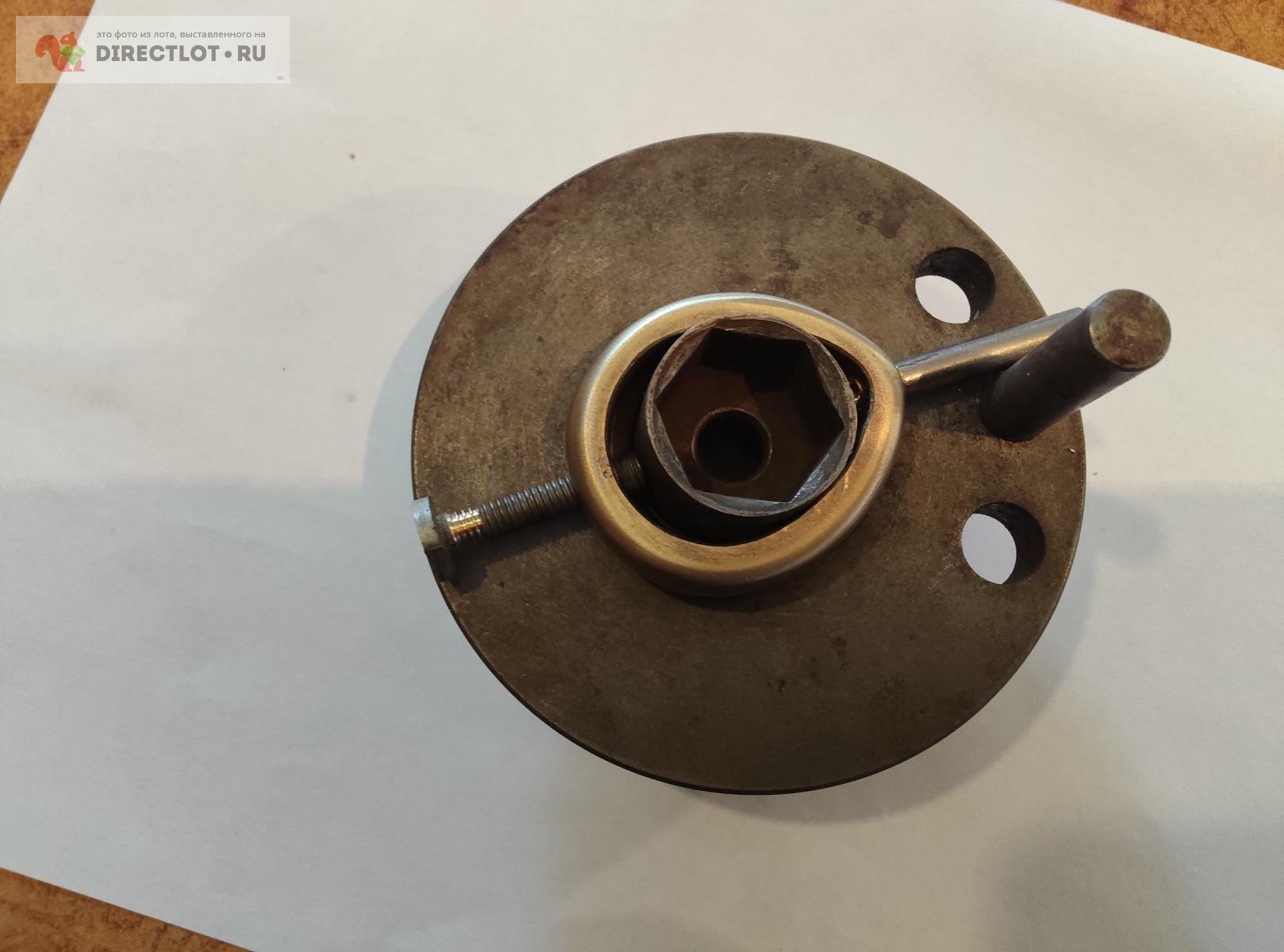

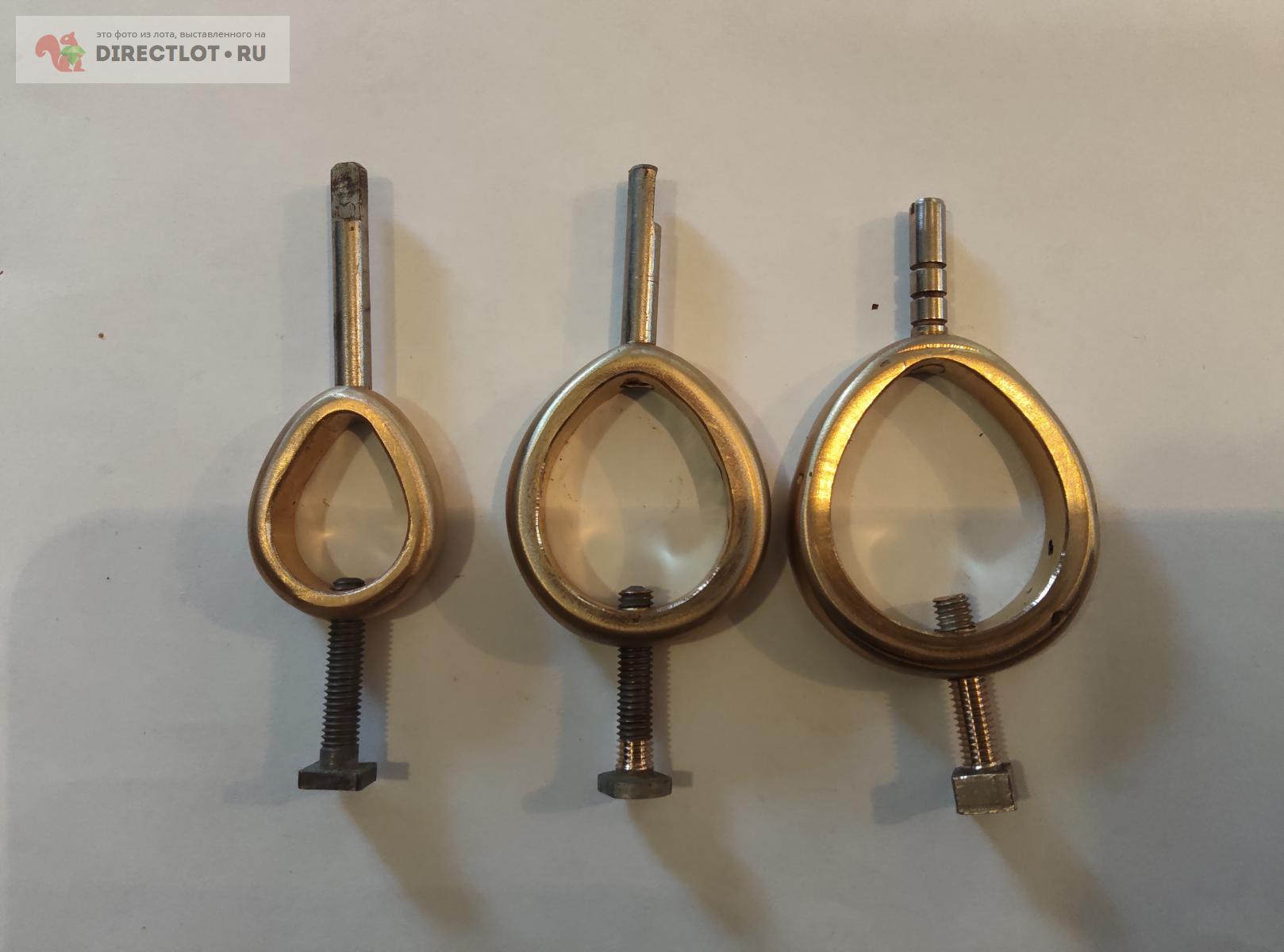

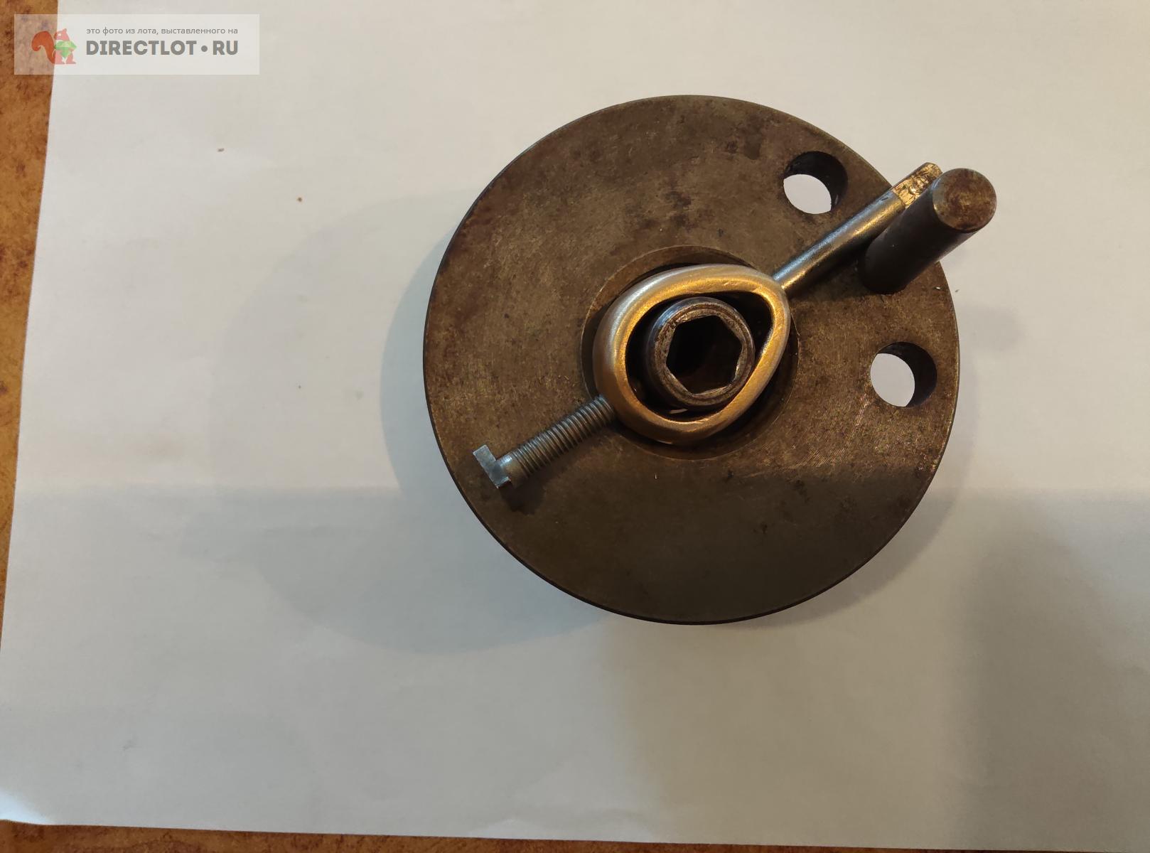

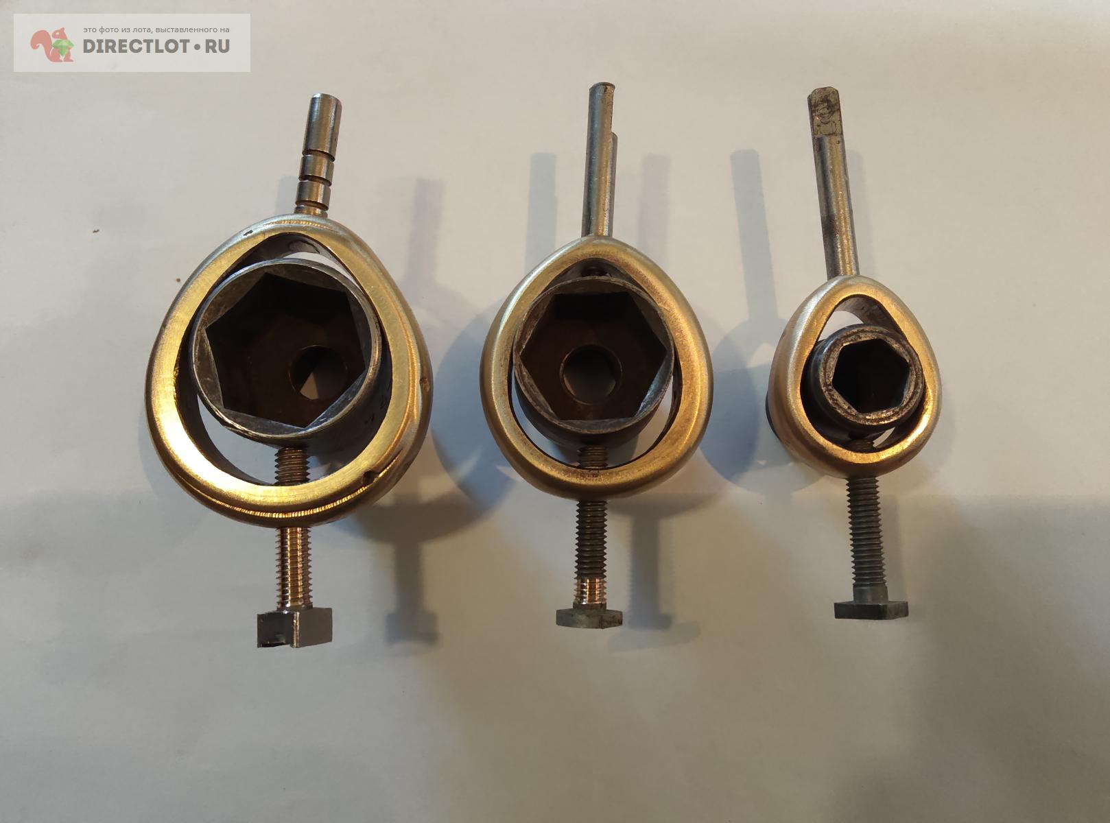

Замечательный набор латунных поводковых хомутиков для работ в центрах на токарном станке. Изготавливался под размер стандартного поводкового патрона станка мн 80. Думаю без проблем подойдет для любых токарных аналогичного размера, тем более для копий мн 80, таких как тв 16 и другие. Полностью из латуни, и болтики тоже. Так что можно зажимать за уже начисто обработанные поверхности не боясь поцарапать. Ну и просто выглядит хорошо и не заржавеет. Большой зажимает от 35мм до примерно 22, средний 29 - 17, маленький 20 - 10. Так что перекрывают размеры зажимаемых заготовок 35 - 10 мм, а большие размеры на этих станках и не нужно зажимать в основном. На фото хомутики на стандартном поводковом патроне мн 80, для зрительного представления размера. Фото с зажатыми заготовками: большой - 33мм, средний - 28мм, малый - 20мм. Удобно работать в верхнем диапазоне зажатия. То есть большой использовать для 35 - 29, средний 29 -20, малый все что от 20 и меньше. Зажимной болт м6 под ключик на 10. На большом хомуте зажимающий болт стоит немного криво, но это на зажатие заготовок никак не влияет. Как и на все мои товары и услуги обмен приветствуется.
